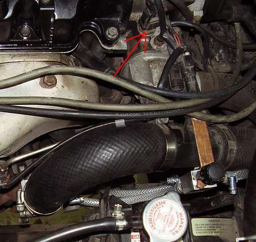

Lisiu
Posty: 3615
Rejestracja: 2005-04-05 17:40
Samochód: Corvette C4 LT1
Galeria: viewtopic.php?t=6117
Lokalizacja: Sieraków
Post autor: Lisiu »
nie wiem czy bodzio pisze o tym co mam na mysli ale u mnie winny byl czujnik który załącza też wentylatory- wkręcany koło termostatu, idzie do niego wtycznka z jednym przewodem
EX:Probe 2.2 GT red perla
EX: Firebird 3.1 white
Posty: 4267
piotrek
Posty: 793
Rejestracja: 2004-06-22 18:33
Lokalizacja: Zabrze
Post autor: piotrek »
to na zdjęciu to czujnik temperatury silnika do kompa
jeżeli masz zwalony ten czujnik to wywala błąd 09

Boguś co to są za wężyki takie srebrne od turbinki ????
Jakaś regulacja doładowania ???
skorik
Posty: 588
Rejestracja: 2005-10-15 08:27
Galeria: viewtopic.php?t=9986
Lokalizacja: Toruń
Post autor: skorik »
Chyba to jest wężyk ten zamiast zwężki, a Bogdan ma zaworek, którym ustawił żądane (wyższe) ciśnienie.
