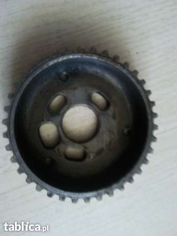

Romas pisze:jest to czujnik położenia wału korbowego i jest nieaktywny do momentu aż nie wysypie się ten przy kole pasowym który się zwie CKP2
Romas tu sie mylisz.Wyjąłem kiedys 3 pin w aparacie z kostki(wypiąłem)mozesz sobie kręcić do usranej śmierci auto nie zapali ,brak iskry.Wyjąłem ten przy kole pasowym auto chodzi.Tam przy kole pasowym sa ząbki co centymetr chyba na tym kole.Widziałem w serwisówce zdjęcie.Nie wiem po co on jest ale napewno nie do iskry.Coś podobnego jest i z boku jest czujnik.Zeby on był od iskry musiałbyś mieć z 30 cylindrów. Ten w aparacie jak padnie to amen ,silnik stoi.
koło pasowe.jpg (11.41 KiB) Przejrzano 18414 razy
