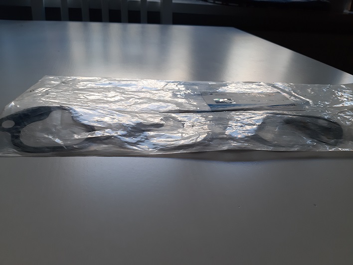

Lepszego miejsca nie znalazłem na zamieszczenie prośby o pomoc.
Otóż zakupiłem uszczelki kolektora dolotowego i przyszły trochę "zwichrowane".
Czy mogą takie być, tj. wypłaszczą się po założeniu i będą zapewniały dobrą szczelność?
Czy też powinienem je zwrócić?

Re: Komplet uszczelek
Będą ok
