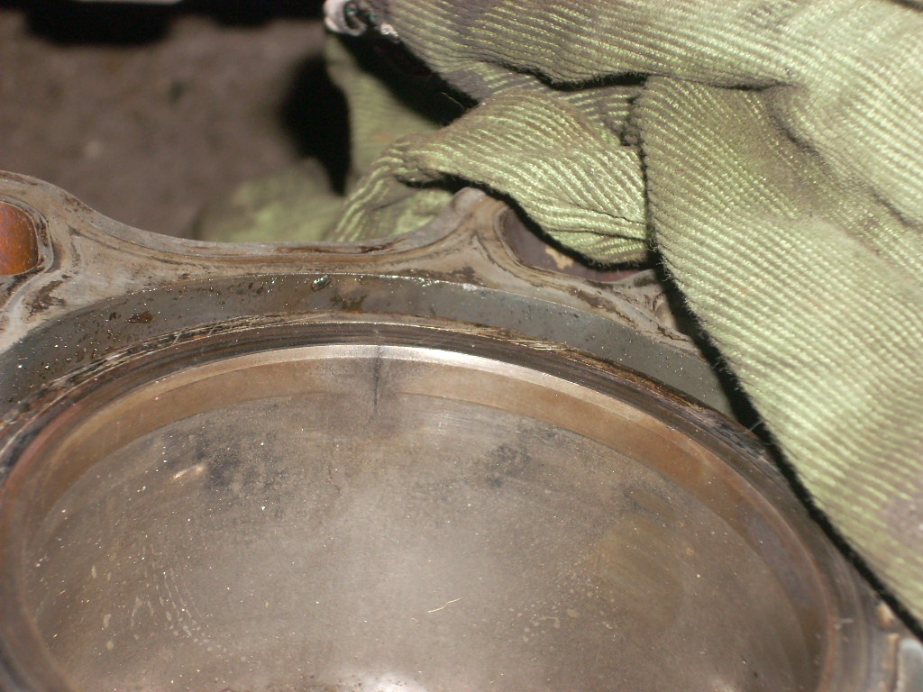

Witam wszystkich,Niestety stałem się niedawno posiadaczem Forda Probe v6 24v 2500cm3 93r, ponieważ kupiłem go z pękniętym korbowodem i dość zdezelowanym blokiem, znalazłem i kupiłem drugi silnik,,,miał być super sprawny(wyciągnięty z mazdy mx3 na chodzie-nawet sie nim przejechałem przed demontażem silnika)...po włożeniu do Probka i przejechaniu sie 50 km wydmuchało uszczelke pod głowicą,,,ale po zdjęciu głowicy okazało się że jest pęknięta jedna z tuleji(pęknięcie na całej grubości i długości w dół 2cm) PYTANIE moje jest takie: Czy w tego typu silnikach tuleje cylindrów są wymienne???czy są jednorazowo oblewane aluminium??? jeśli wymienne to gdzie i za ile można taką operacje przeprowadzić??? czy to opłacalne i co robić z częsciami??? bo już mam dwa kompletne silniki bez bloków:) nr na bloku Silnika: KL360 292
czekam na rady i dzięki z góry za zainteresowanie...pozdrawiam

Tuleja teoretycznie jest wymienna, ale czy taki zabieg jest opłacalny? Nie chciałbym silnika składanego z 3 innych. Wymienisz jedną tulej o innym stopniu zużycia, a 5 pozostałych zostawisz? Jeżeli chcesz takie coś robić to nie widzę innego wyjścia niż honowanie tego bloku.
Na Twoim miejscu poszukałbym kompletnego, zdrowego bloku
