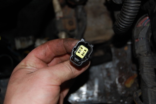

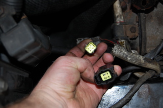

mialem tez problem z elektryka

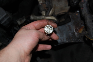

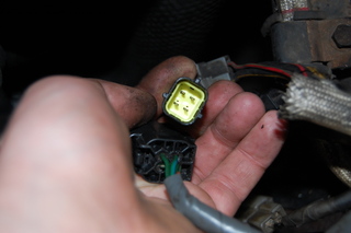

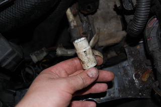

ze skrzynia w gl wychodzi wtyczka 5 pinowa okragla natomiast w gt 4 pinowa prostokatna
wiazka od tej wtyczki wychodzi z gniazda ponizej ramienia do zmiany biegow (odlaczylem cala wiazke z gt i przepiąłem do tej z gl "po dwoch stronach wtyczki wiec obylo sie bez przerobek")
i teraz pytanie czy jest jakas mozliwosc ustalenia czy ta roznica w pinach ma wplyw na wariujaca skrzynie czy "nowa"
skrzynia jest po prostu zepsuta i pozostaje mi juz tylko naprawic swoja stara z gt??
pozdrawiam
dolaczam fotki:
biala wtyczka ta wychodzaca oryginalnie ze skrzyni od GL
a to juz czarne z GT
^ to juz po przelozeniu z mojej GT

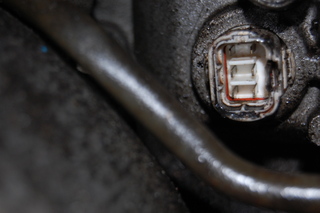

^ to jest gniazdo ze skrzyni probe GT
^ to jest wtyczka z wiazki probe GT

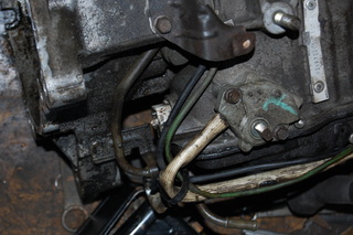

a teraz gniazdo w samej skrzynce
^ widac ja zaraz kolo tych przewodow niebieski i zielony
^ tu ja widac w pelnej krasie

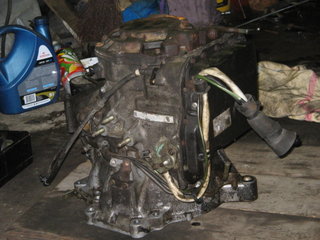

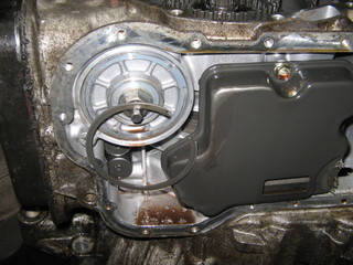

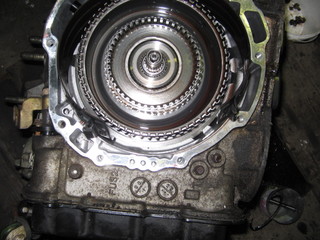

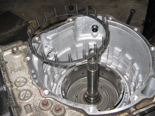

^ Oto moja slicznotka

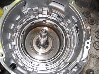

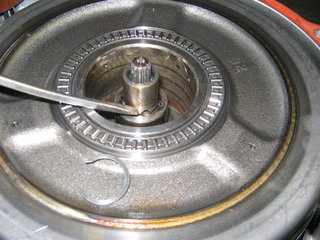

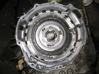

po odkreceniu gornego dekla (pompa skrzyni) otrzymujemy to co jest na zdjeciu ponizej
^ wyciagamy zabezpieczenie (to co widac) z miejsca gdzie jest ostrze srubokreta

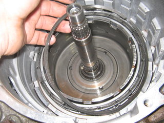

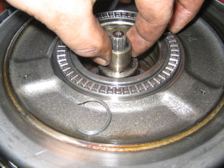

^ walek z wieloklinem nam sie troszeczke obsunie w dol ale bez obaw nie wypadnie, sciagamy do gory obudowe

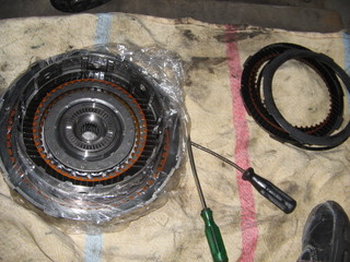

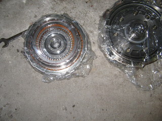

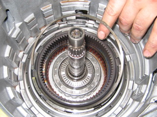

^ posciagnieciu obudowy wyciagamy kosz z tarczkami,

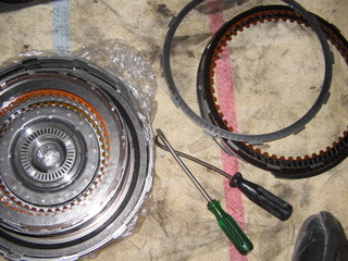

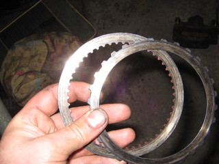

wszystkie tarczki jedna po drugiej wyciagamy i sprawdzamy pamietajac o kolejnosci poszczegolnych elementow kosza
^te tarczki ktore sa na zdieciu sa w bardzo dobrym stanie (glebokie rowki swiadcza o malym zuzyciu)

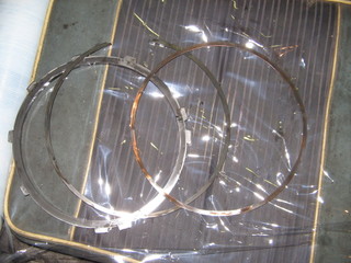

^ ja po sprawdzeniu elementow skladalem do kupy i streczowalem coby sie nie zakurzylo

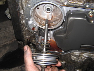

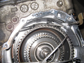

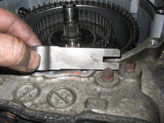

^ teraz czas na tasme hamowczą
^ ja ją demontowalem od strony tloka - ale podobno jest mozliwosc demontazu od strony zatrzasku
^ a to juz wyciagniety tlok
^ a to juz owa tasma, akurat ta tez jest w super stanie, bardzo wyrazny i gleboki "protektor" :)
^ druga strona tasmy opiera sie wlasnie na tym zatrzasku

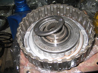

^ a cos takiego widac po sciagnieciu nastepnego elementu, ktory nazwalem korona (tak mi jakos wpadlo),
^ wyciagamy nastepne zelastwo z kólkami zebatymi i mamy juz dostep do ostatnich tarczek

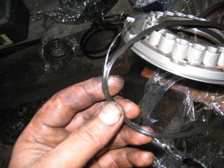

^ wyciagajac te zabezpieczenia
demontujemy te wieksze tarczki - oczywiscie sprawdzajac ich stan - umnie tez byly ok

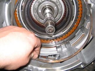

^ teraz juz sie dobieramy do ostatnich tarczek
umnie raczej nie bylo mowy o "tarczkach" to raczej byl rozszezony komplet przekladek :) wszystko starte do zera - sami zobaczcie
^ trudno rozroznicz co jest (bylo) tarczka a co przekladka

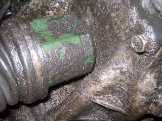

ponizej jest zdjecie kosza przegubu (zielony) i skrzynki
zeby to rozlaczyc trzeba miedzy nich wbic jakis duzy srubokret
lub przecinak, bo na wieloklinie jest zalozone takie male pierońskie kółko z drucika jako zabezpieczenie typu CLICK
