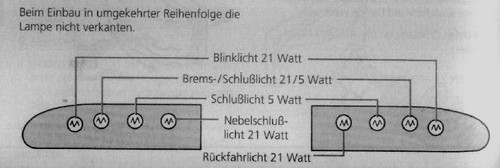

czy moze ktos mi napisac jake zarowki sa potrzebne w tylnich swiatlach(kierunki,pozycyjne,przeciwmgielne)bo mam do wymiany pozycyjne i nie wiem jakie kupic a przy okazji wymienilbym wszystkie dla swietego spokoju.dzieki

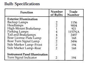

Żarówki - tył ( II gen )
:arrow: http://www.performanceprobe.com/index2.php
wykaz żarówek.JPG (16.46 KiB) Przejrzano 8710 razy

vitek-dzieki piekne wlasnie tego mi trzeba bylo :1111_ok:
