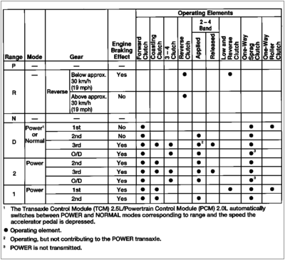

Strona :arrow: http://www.performanceprobe.com/info/op ... lector.htm opisuje działanie tak, jak Winger, ale wg serwisówki (nie ma w niej instrukcji obsługi dla kierowcy, ale znalazłem schemat działania komponentów skrzyni) w trybie automatycznym w pozycji Low wybierane są biegi 1 i 2, w Drive 1-3 i w OverDrive 1-4, natomiast w "manualnym" L też 1-2, zaś D i OD 2-3.

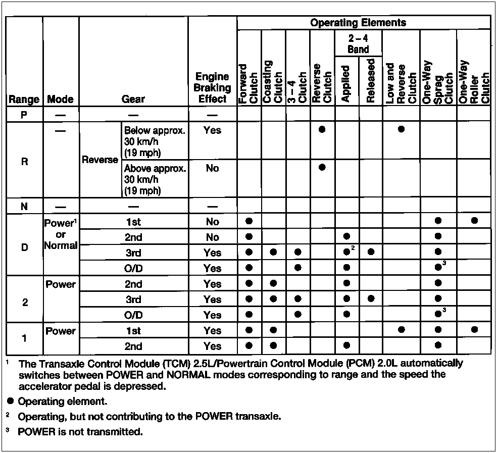

Re: MaN ShIfT ...
Uwaga - poniższy schemat pokazuje działanie poszczególnych elementów skrzyni 4EAT'93 (w d.generacji), nie dotyczy tego wątku ani działu i służy wyłącznie wyprowadzeniu WujkaHexa z błędu :P
Działanie skrzyni w D.GENERACJI

Eeee, ale w czarnym miałem skrzynię CD4E i ona działała tak jak to opisywałem.
Jak wajchę :mrgreen: przestawiłem na 1, to był tylko pierwszy bieg i nie ważne czy O/D OFF było włączone czy nie, Probas jechał na pierwszym biegu i ni ch*** na drugi sam nie zmienił.
To samo tyczy się pozycji "2". Ruszał z dwójki i tak jechał, póki nie zmieniłem na "D", lub "1".
Jest duże prawdopodobieństwo, że ktoś tam rzeźbę odwalił i tak działał.
Jest też możliwe, że źle interpretuję Twój schemat działania skrzyni (po nocce i piątym dużym piwie trochu ciężko :wink: ).
