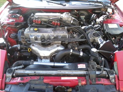

-  taki piękny
 Moje auto
				Re: mak500
				: 2013-08-25 07:02
				autor: OLEY
				Powiedz, jak poradziłeś sobie z wiązkami?
				Re: mak500
				: 2013-08-25 19:58
				autor: mak500
				Wiązki do samego komputera są  od 2.2 z jedynki wiązka ładowanie,rozrusznik,ciśnienie połączyłem do budy tak jak było poza tym czujniki zegary to kombinacja ale dałem radę , postaram się wpaść na najbliższy spot

 jak mocowania skrzyni ?? pół osie ??

				dokładnie narazie mam gołą budę z zawiechą itp dorabianie łap silnika oraz elektrykami nie straszne
 w głowie jeszcze silnik saaba albo V6 z omegi
ale z probe mi najbardziej pasi przez jego toporność
 mak jak wygląda sprawa pół osi ??
plan 50/50 bo w głowie mojego skończyć w serii bo w sumie od niego nie mam dużych wymagań   i jakiegoś probka niemca przerobić na RWD

				Półosiki wchodzą od jedynki pasują idealnie zieniłem tylko pierścienie absu, silnik ze skrzynią na szerokość mieści się na styk. Do przerobienia drążki od biegów, i silnik trzeba pod klapą zmieścić też na styk dlatego że słupek F2T jest wysoki i poduszka mocowania skrzyni schodzi poniżej wahaczy, co stanowi problem na koleinach.
				Re: mak500
				: 2017-02-16 02:48
				autor: Pajda16v
				czyli rzeźba maski
