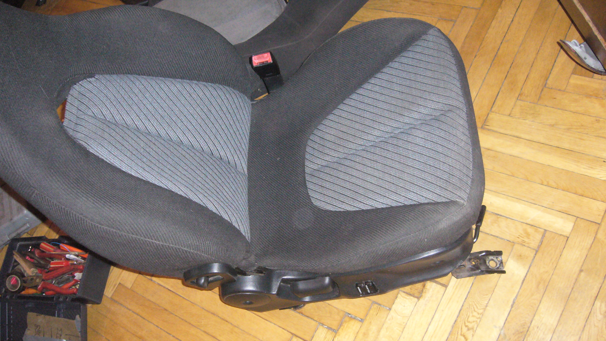

Odkąd posiadam Probe chodził mi po głowie pomysł na zrobienie pompowanego fotela pasażera. Z tego co widziałem na forum - nie byłem sam z takim pomysłem, dlatego uznałem że przedstawię jak ja go wykonałem. Po czasie muszę stwierdzić, że chyba łatwiej po prostu zamontować anglika, ale nie wszyscy mają do nich dostęp :wink:
A więc zaczynamy od zorganizowania sobie dawcy tzn. pompowany fotel kierowcy. Gdy już takowy mamy, wyciągamy nasz fotel pasażera. Będzie nam potrzebny śrubokręt krzyżakowy do bezpiecznego ściągnięcia kołeczków z plastikowych zaślepek śrub i kluczyk 14, najlepiej na grzechotce.

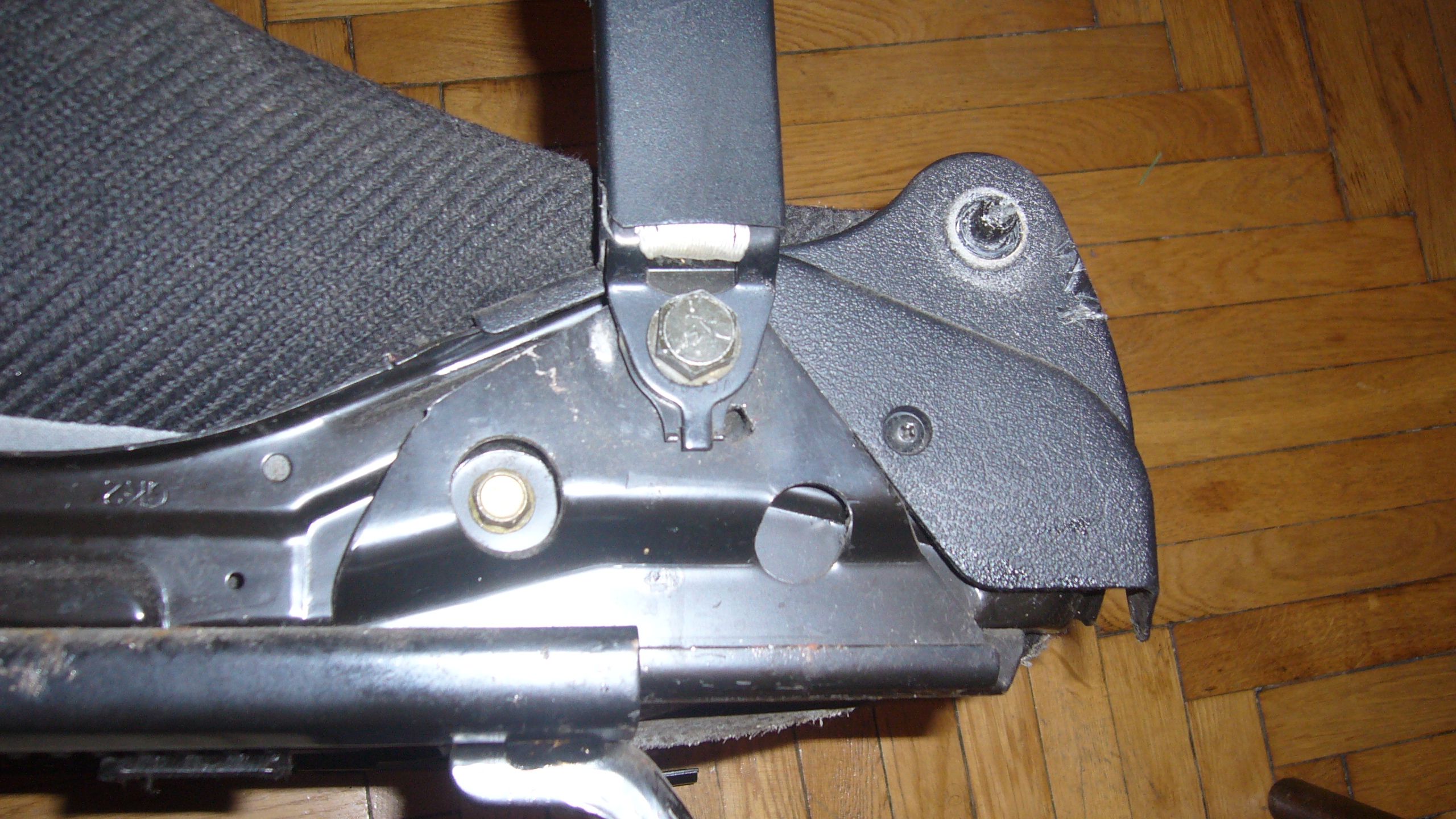

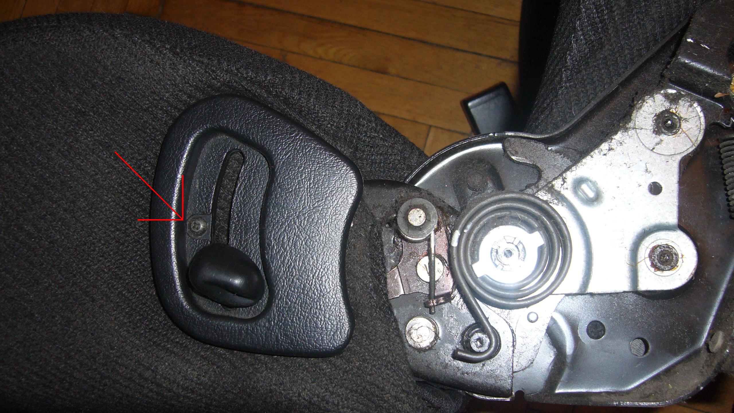

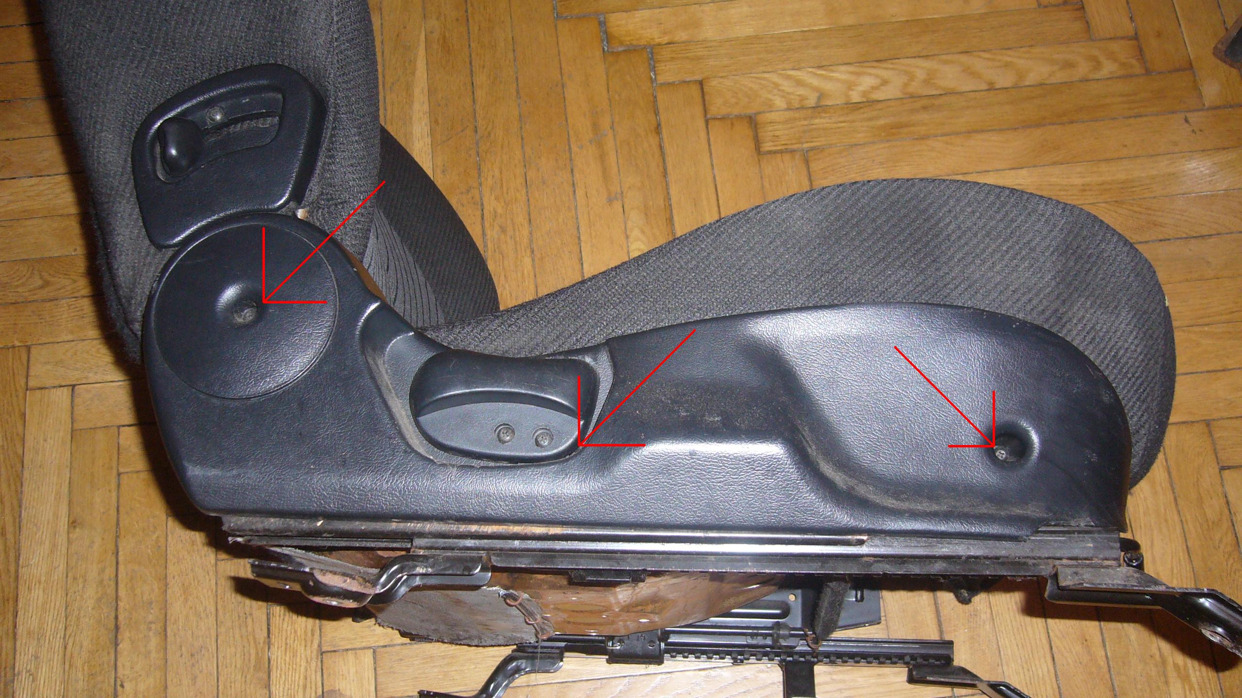

Gdy wyciągniemy fotel, odkręcamy rączkę regulacji fotela i odkręcamy 3 śrubki krzyżakowe

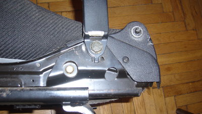

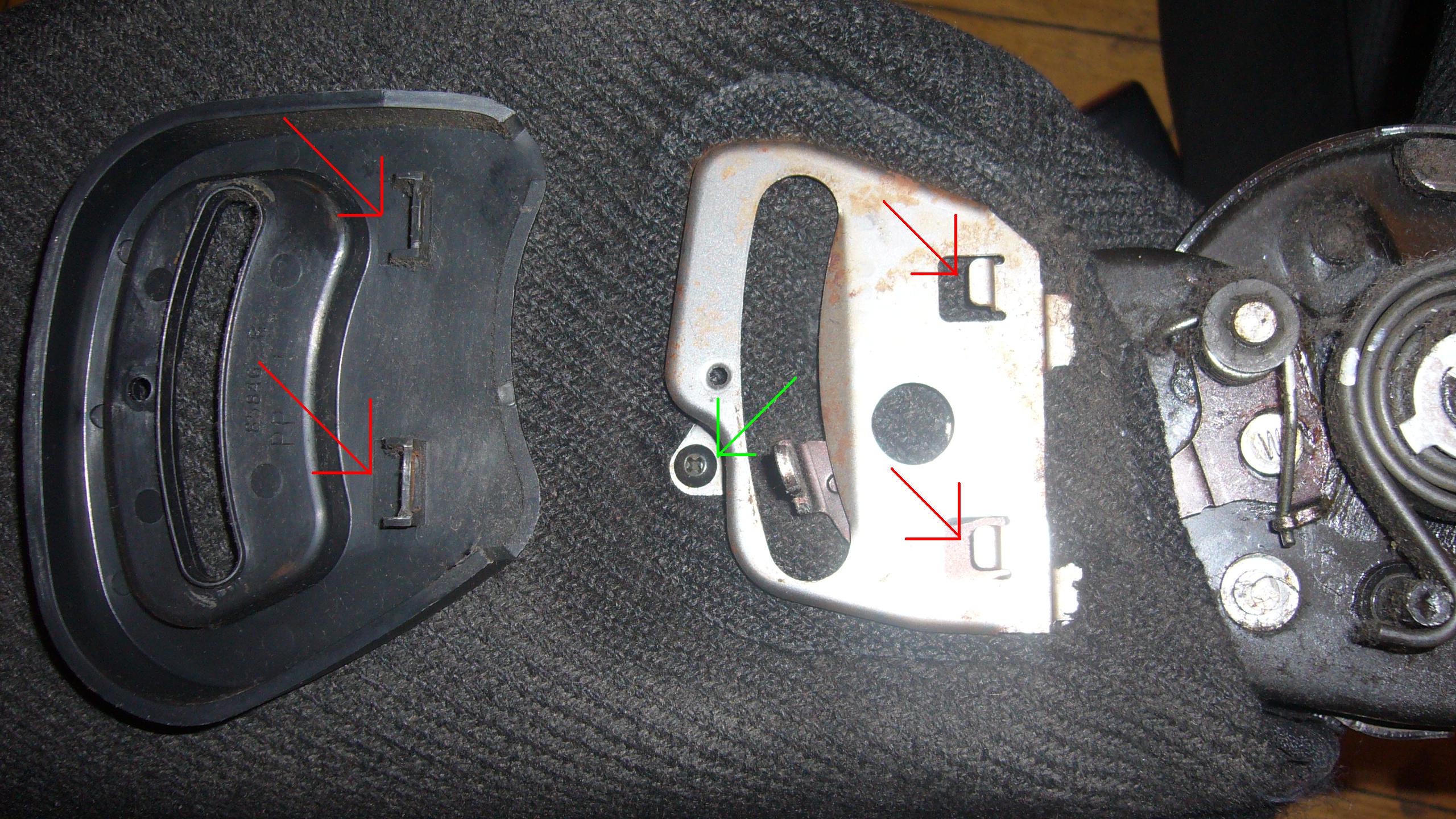

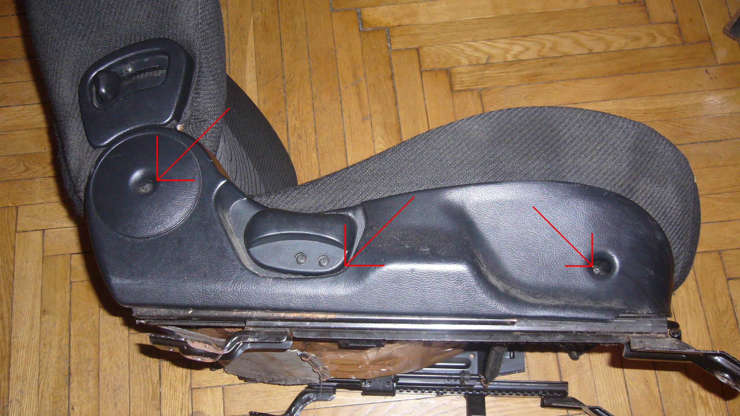

Następnie ściągamy rączkę od dźwigni składania fotela, podważając ją delikatnie i odkręcamy śrubkę
sam plastik siedzi na plastikowych wsuwkach (nie szarpać na siłę). No i oczywiście jeszcze jedna śrubka

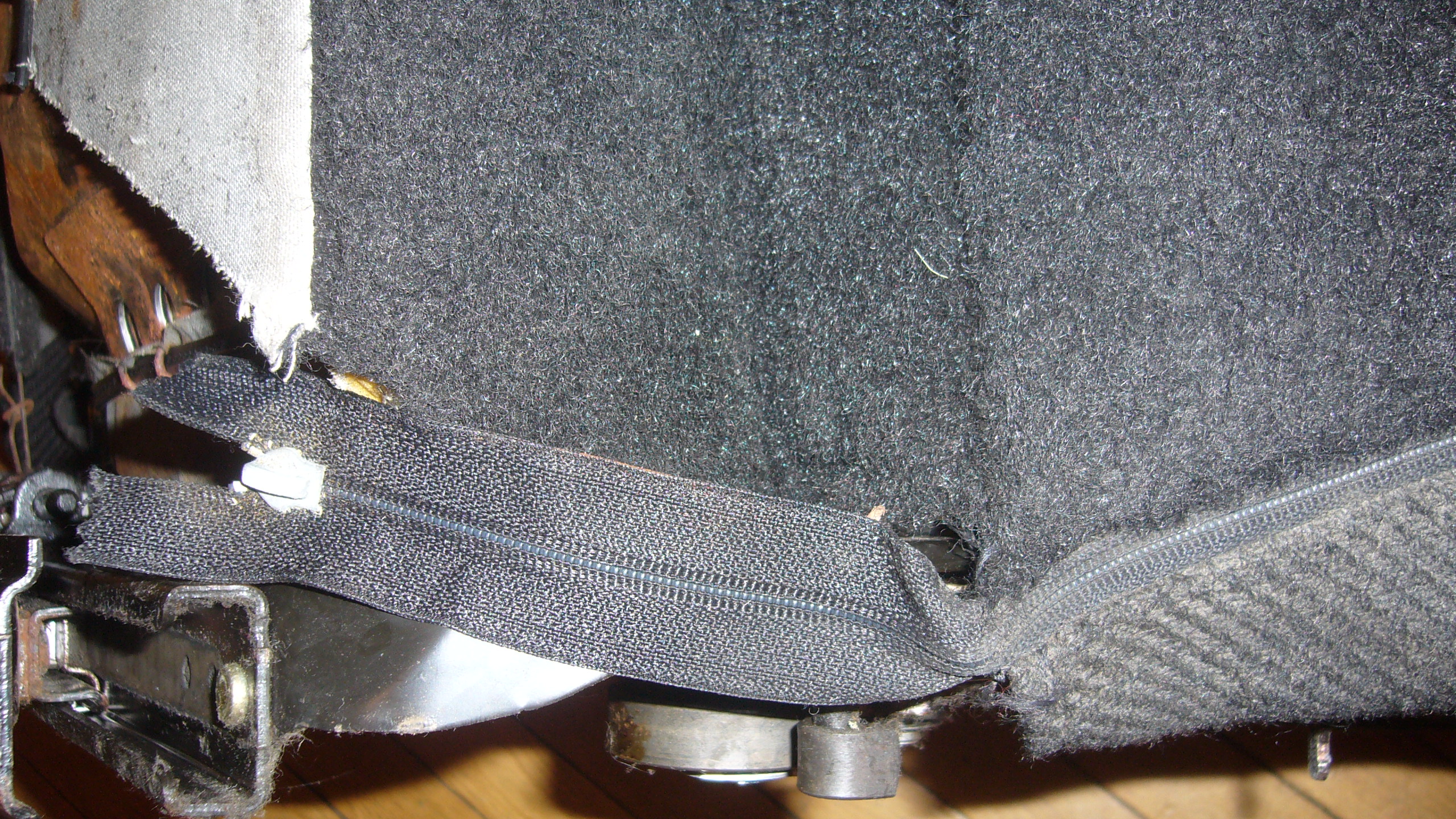

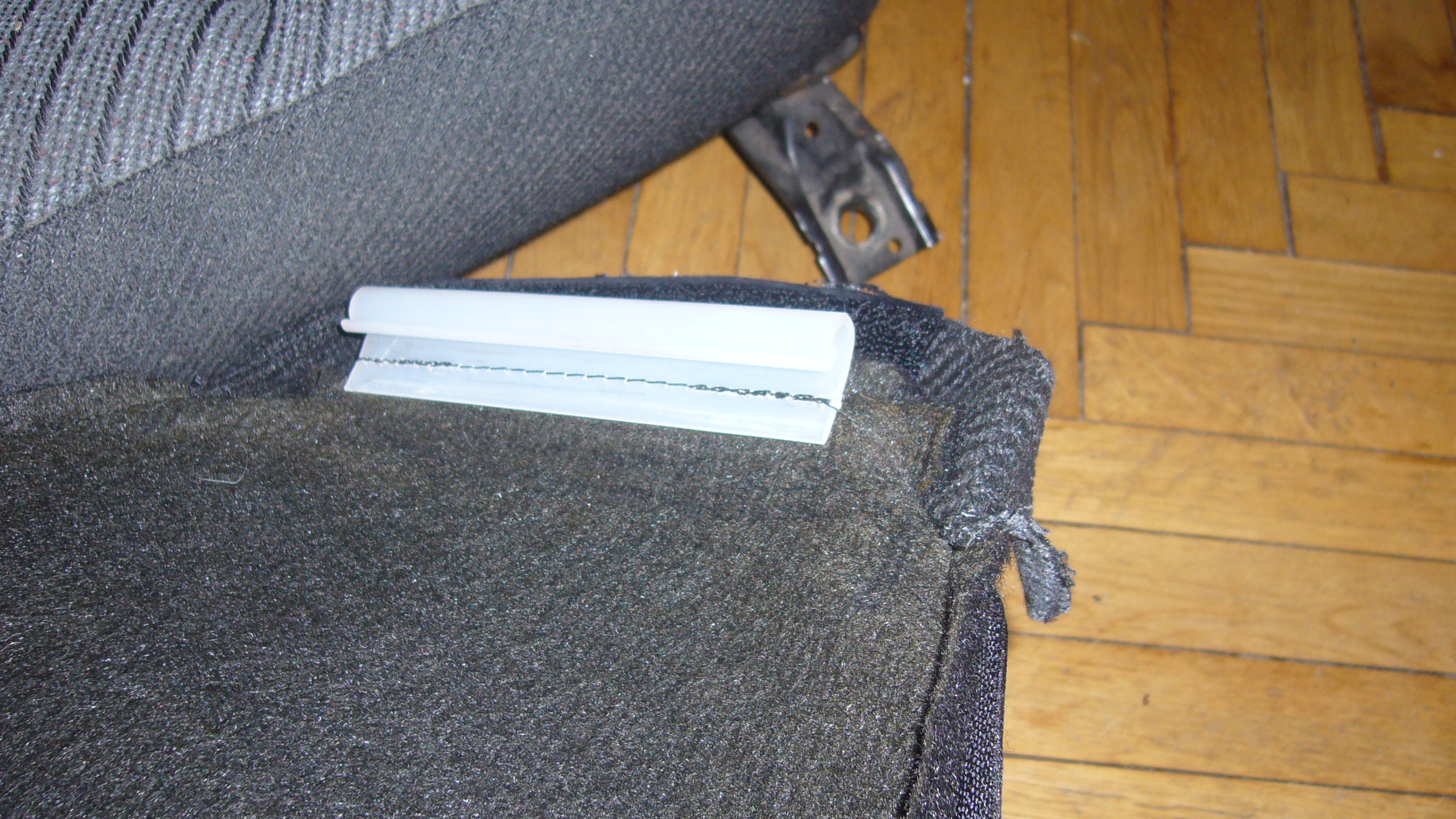

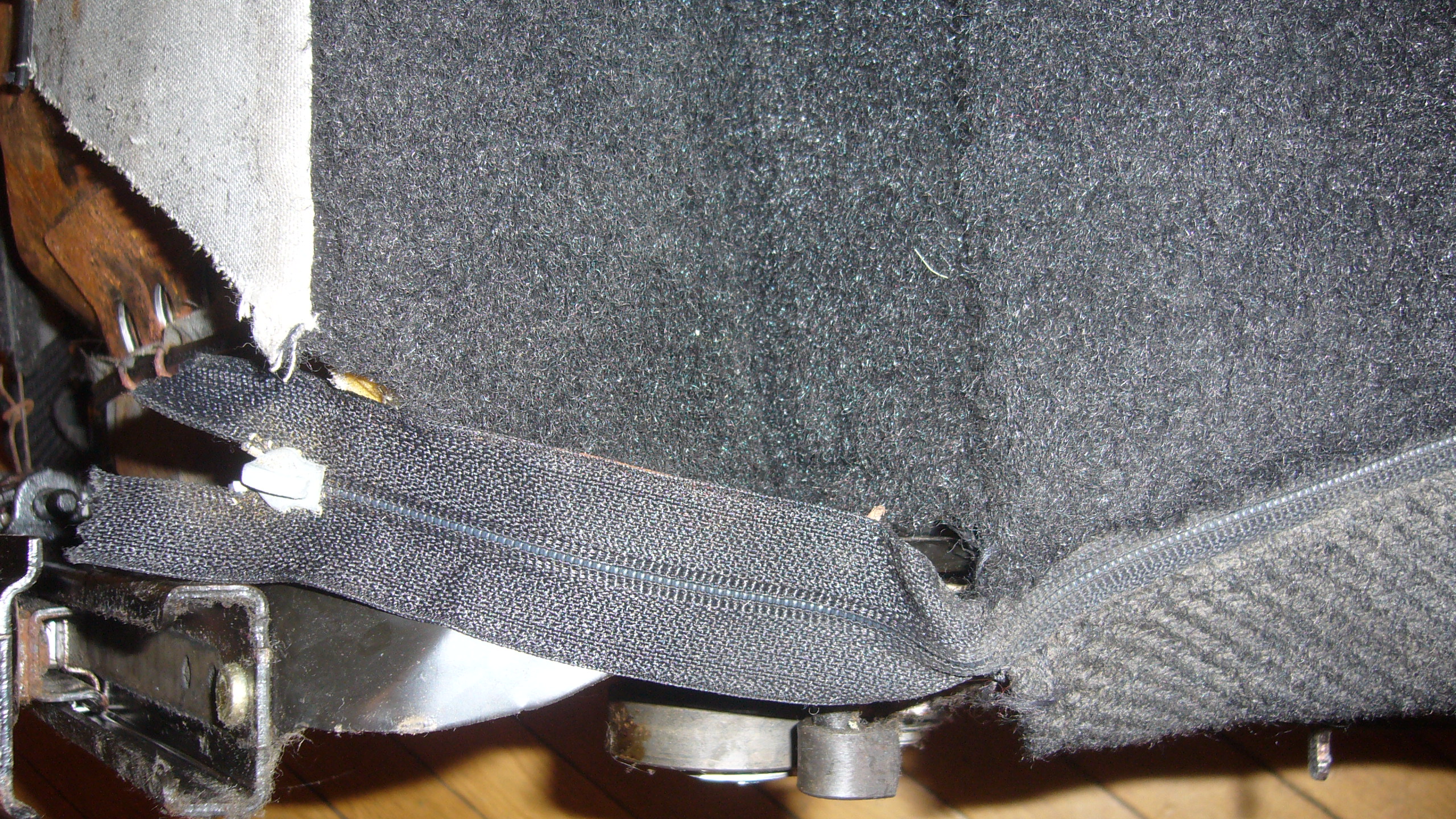

Po tej operacji wyciągamy zamek błyskawiczny wsadzony w oparcie i otwieramy go do końca. Samo oparcie trzyma się jeszcze na rzepach i plastikowym zatrzasku (tylko w fotelach z otworem w okolicach głowy)

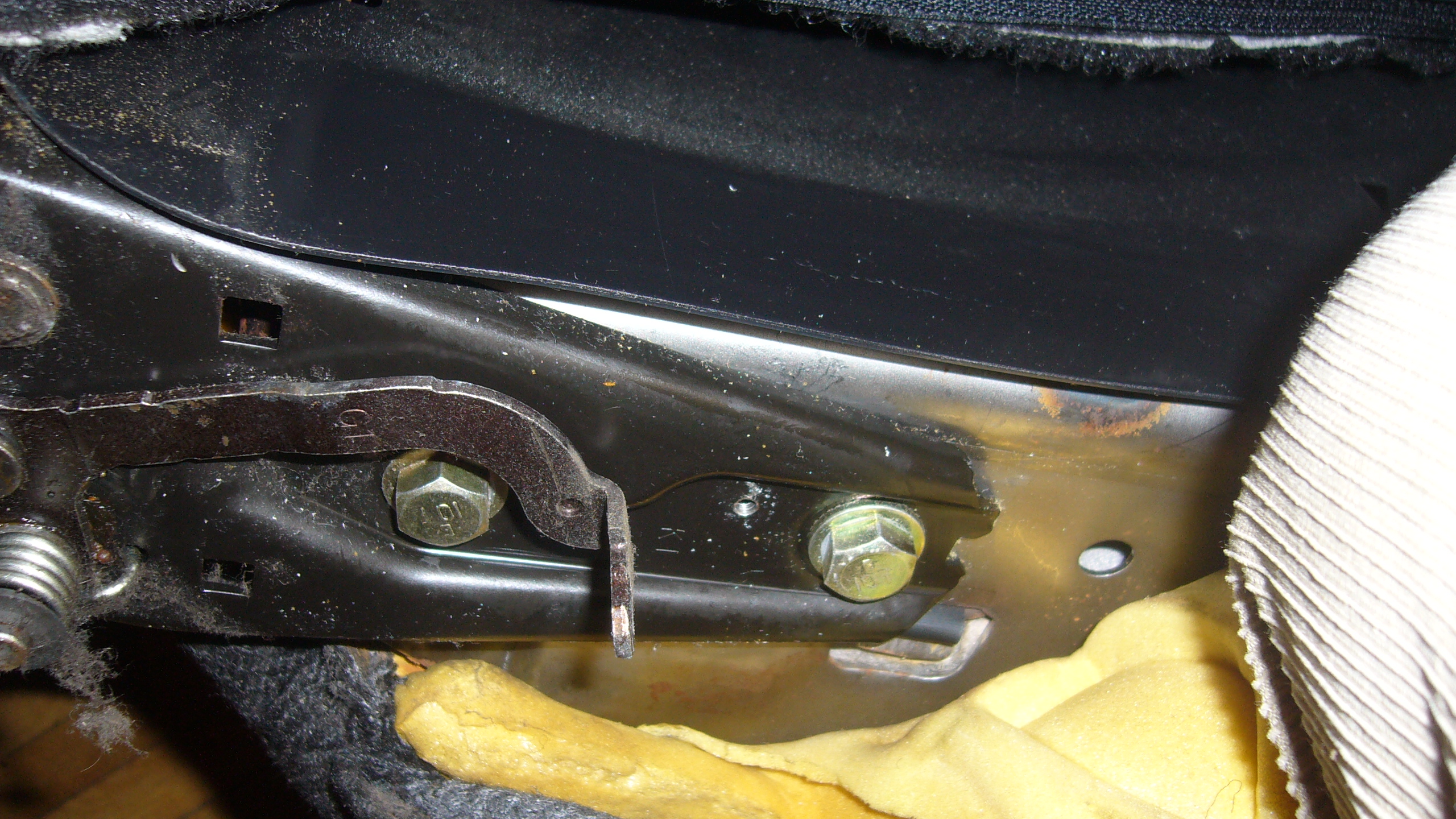

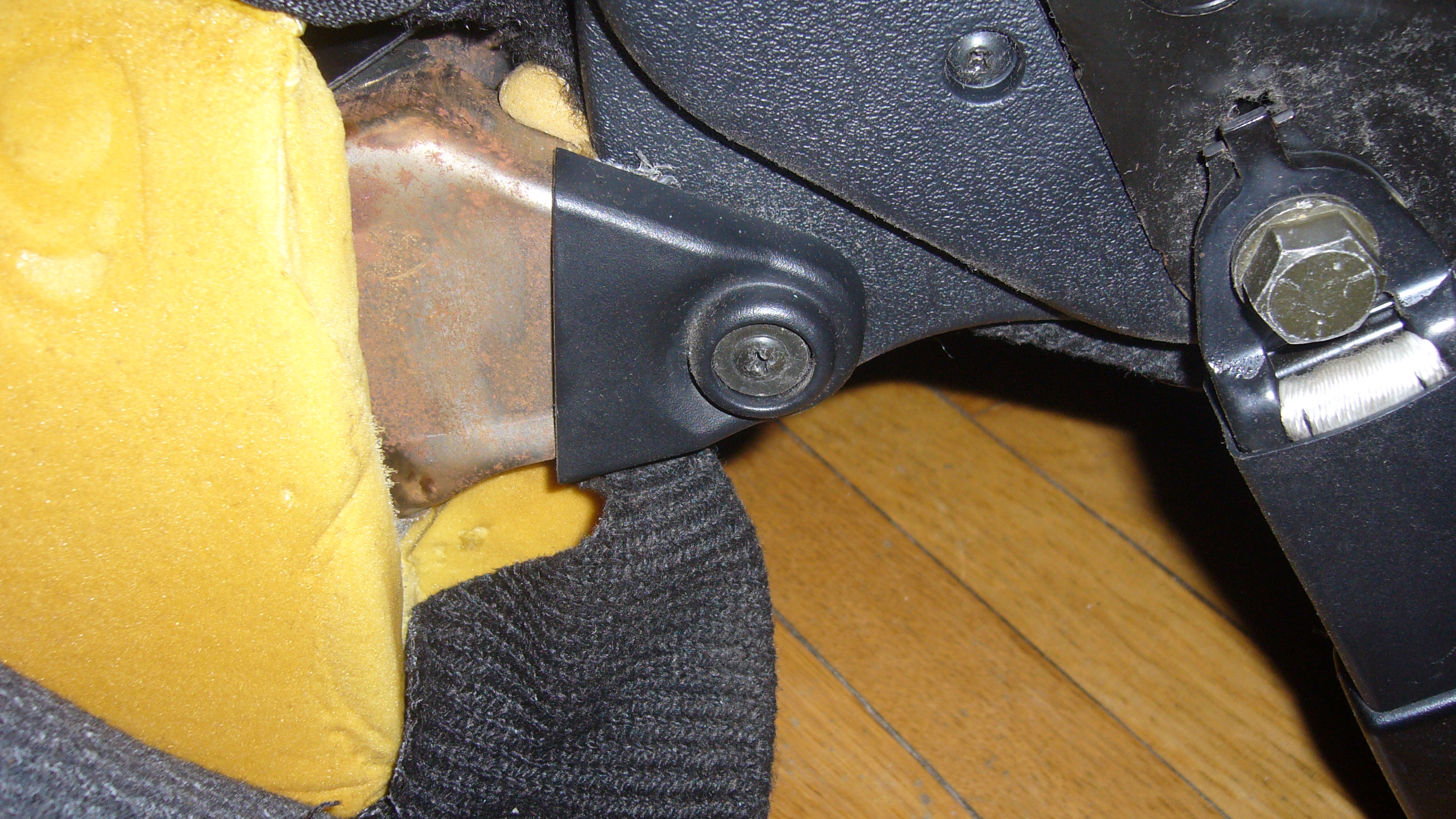

U nasady oparcia pokazały się nam 2 śruby 14. Odkręcamy je tak samo jak krzyżaka po drugiej stronie
Teraz bez żadnych przeszkód trzymając oparcie w rękach zdejmujemy tapicerkę do której jest przyklejona gąbka

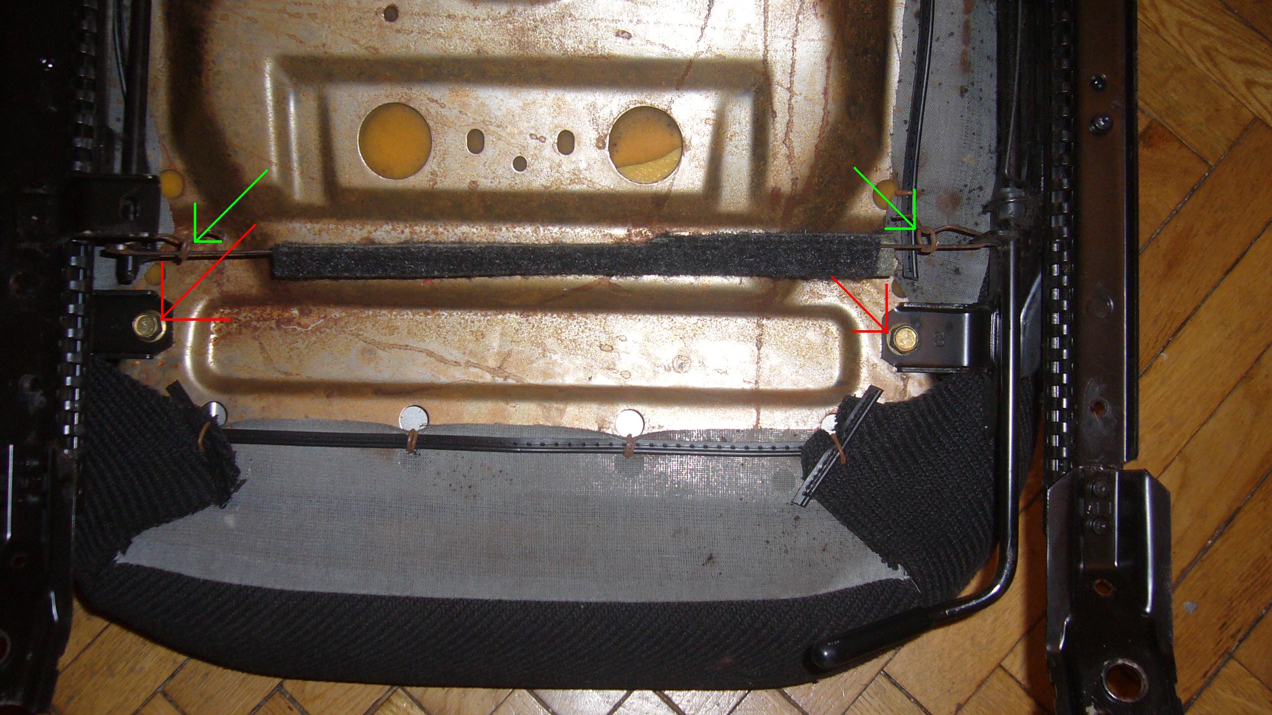

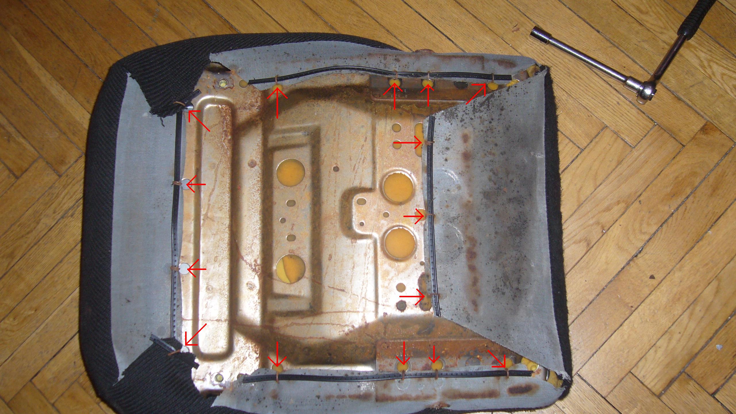

Korzystając z okazji chciałem cały fotel dobrze wyprać, w tym celu ściągam tez siedzisko. Aby to zrobić ściągamy drucik łączący obie szyny fotela (zielona strzałka) i kluczem nasadowym 12 odkręcamy dwie śruby od spodu i po jednej z boków

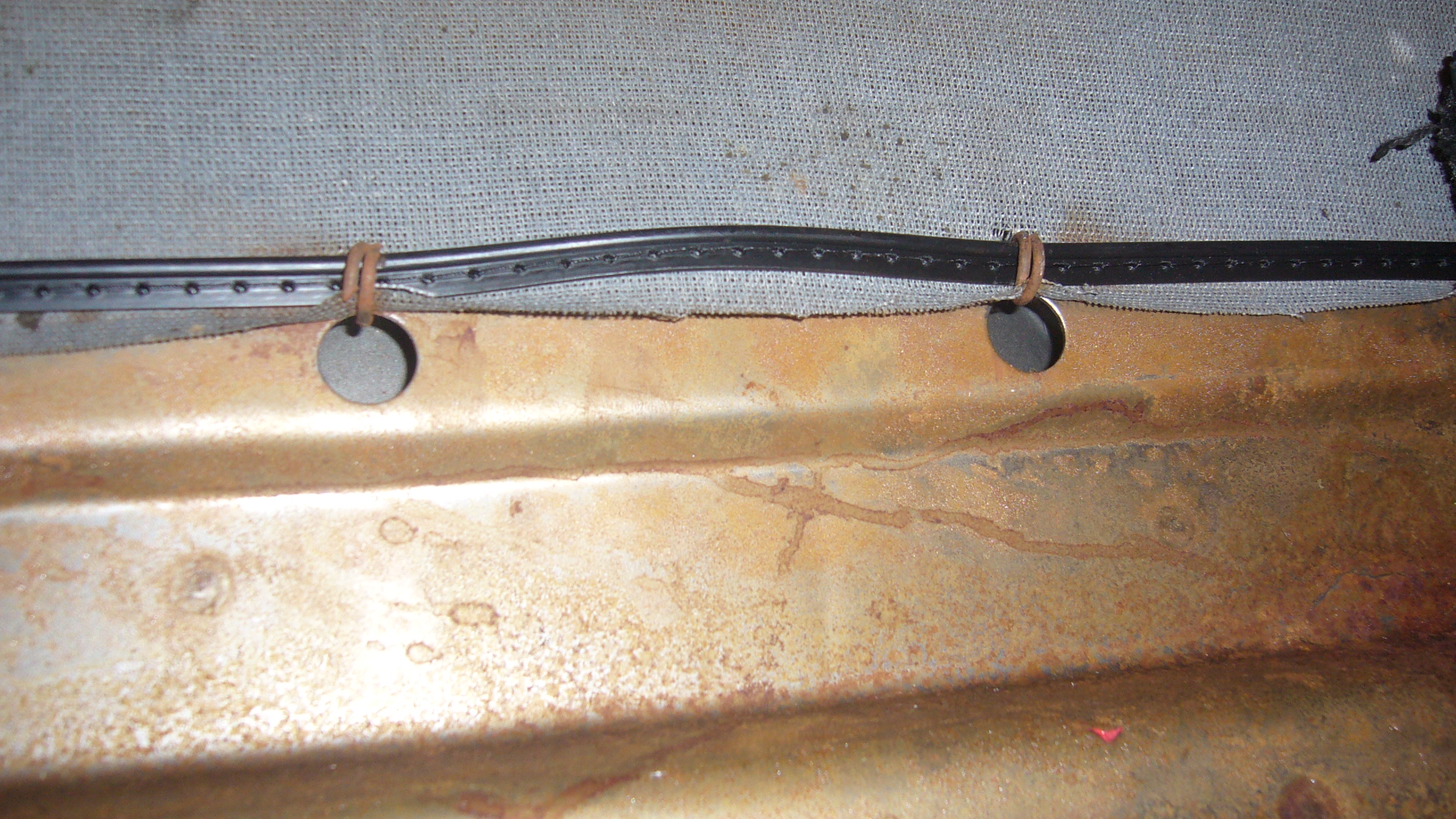

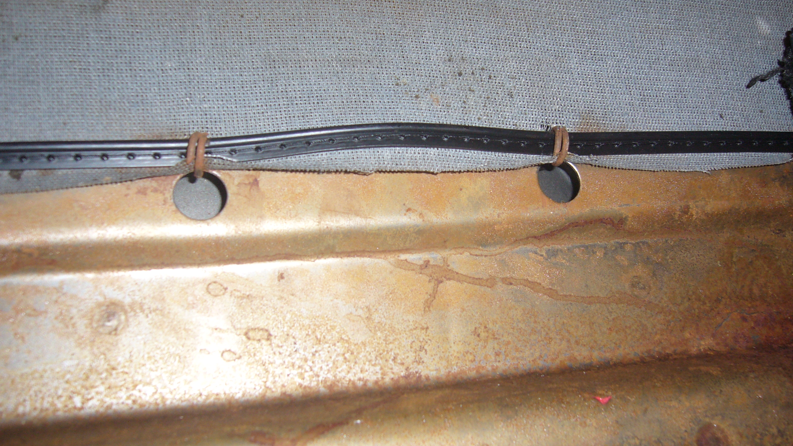

Tapicerkę na siedzisku trzymają metalowe, często już rude kółeczka. Ja nie będę ich zakładać,obetnę je i zastąpię trytkami
Po ich ściągnięciu blaszana podstawa powinna bez problemu odejść od tapicerki z przyklejoną gąbką. Uwaga, jeśli fotel był wystawiony na działanie wilgoci, możliwe jest że gąbka przyklei się do blachy. Radzę ostrożnie wypychać ją przez otwory.

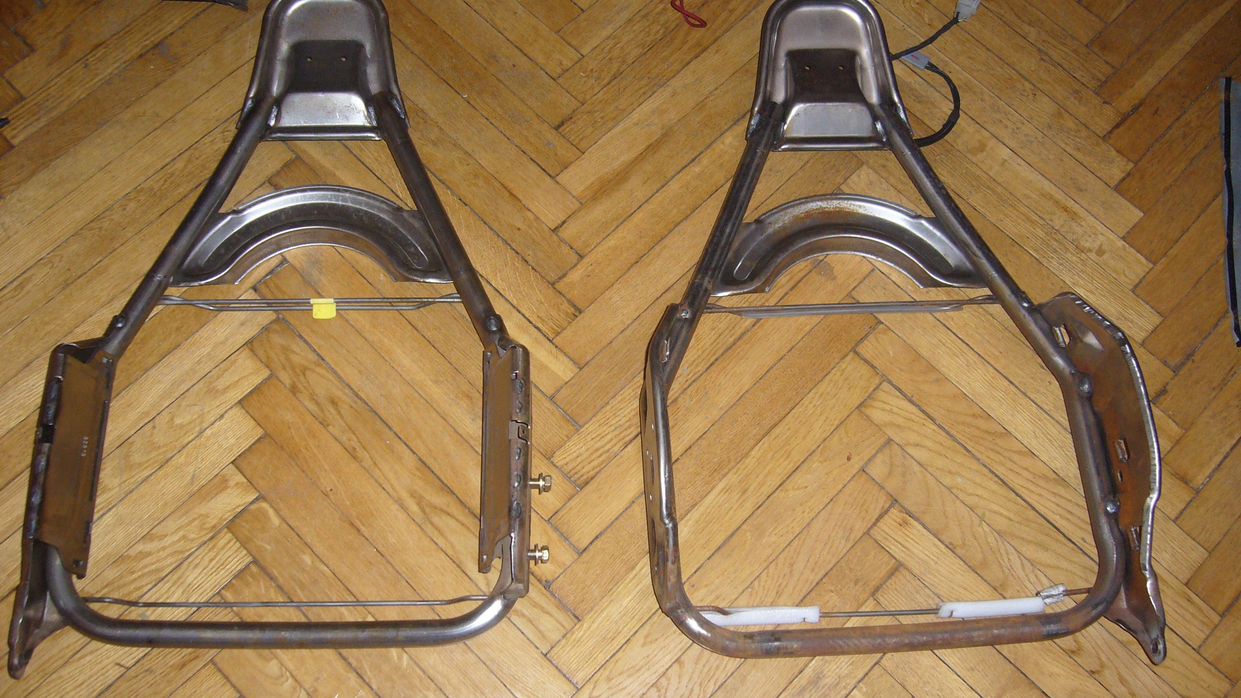

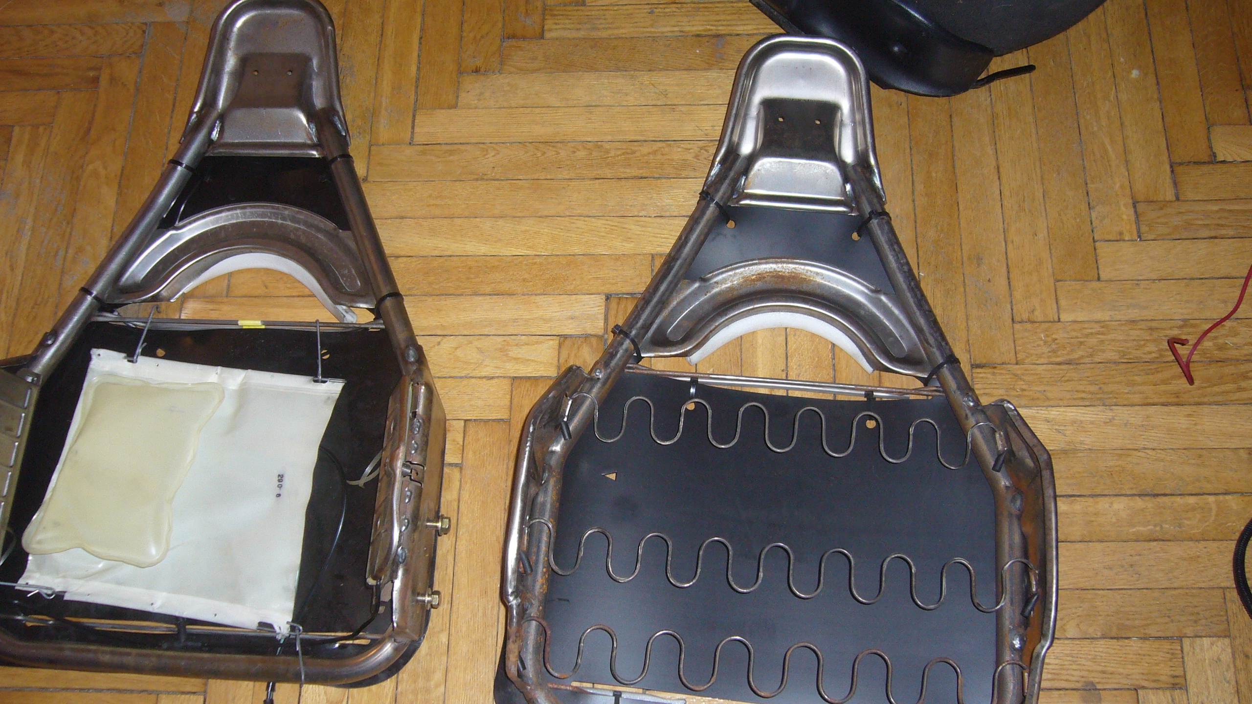

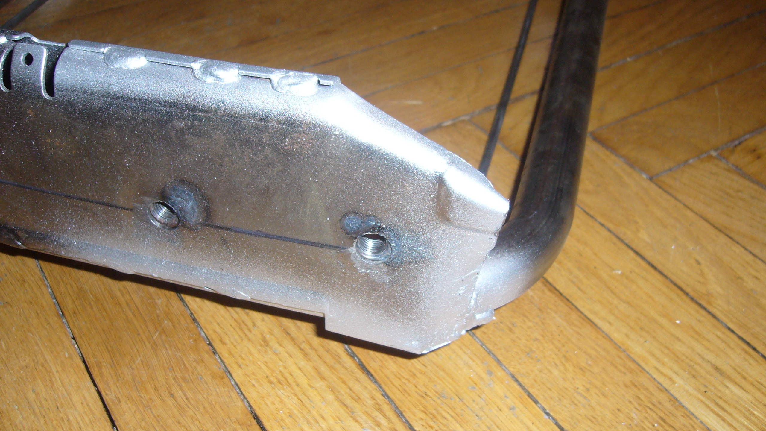

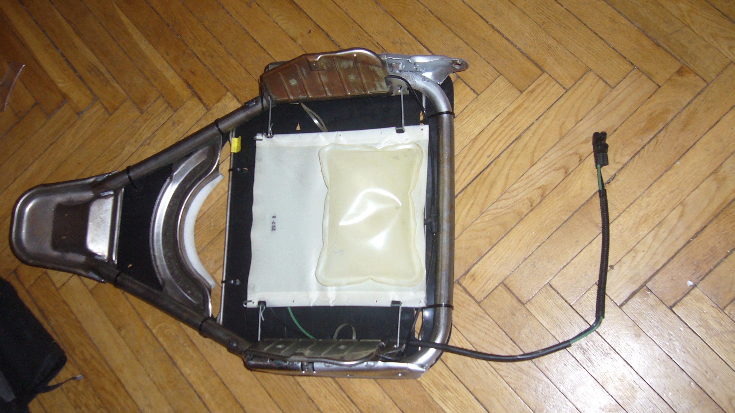

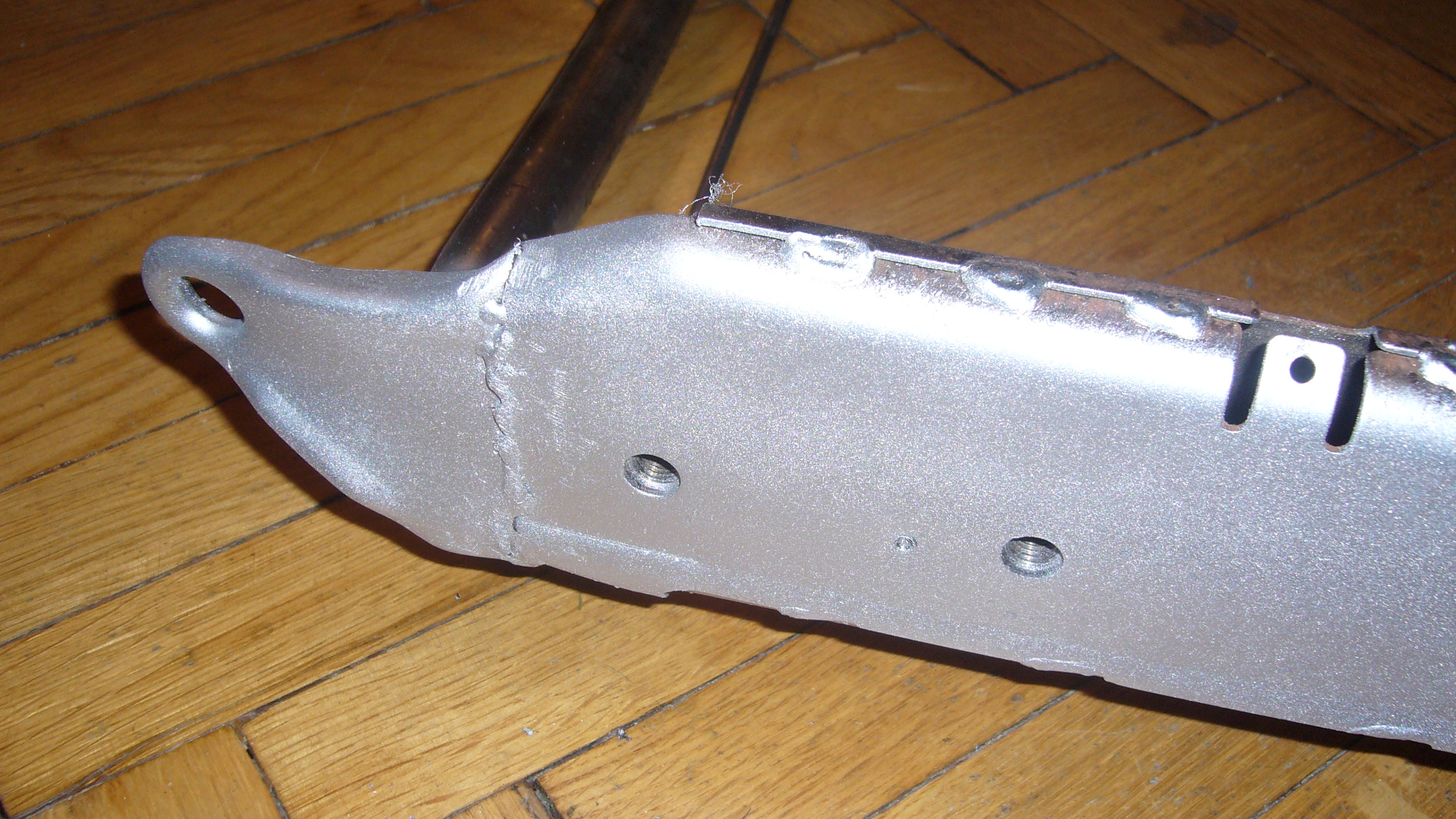

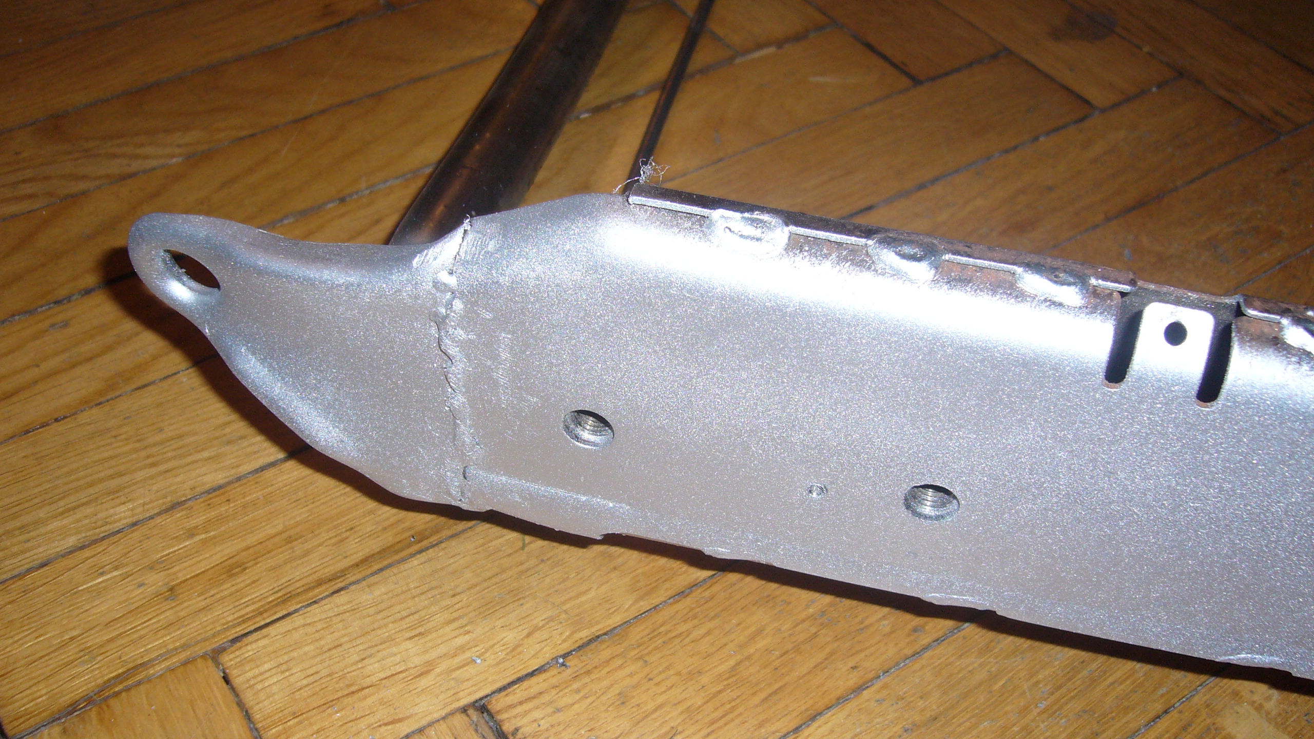

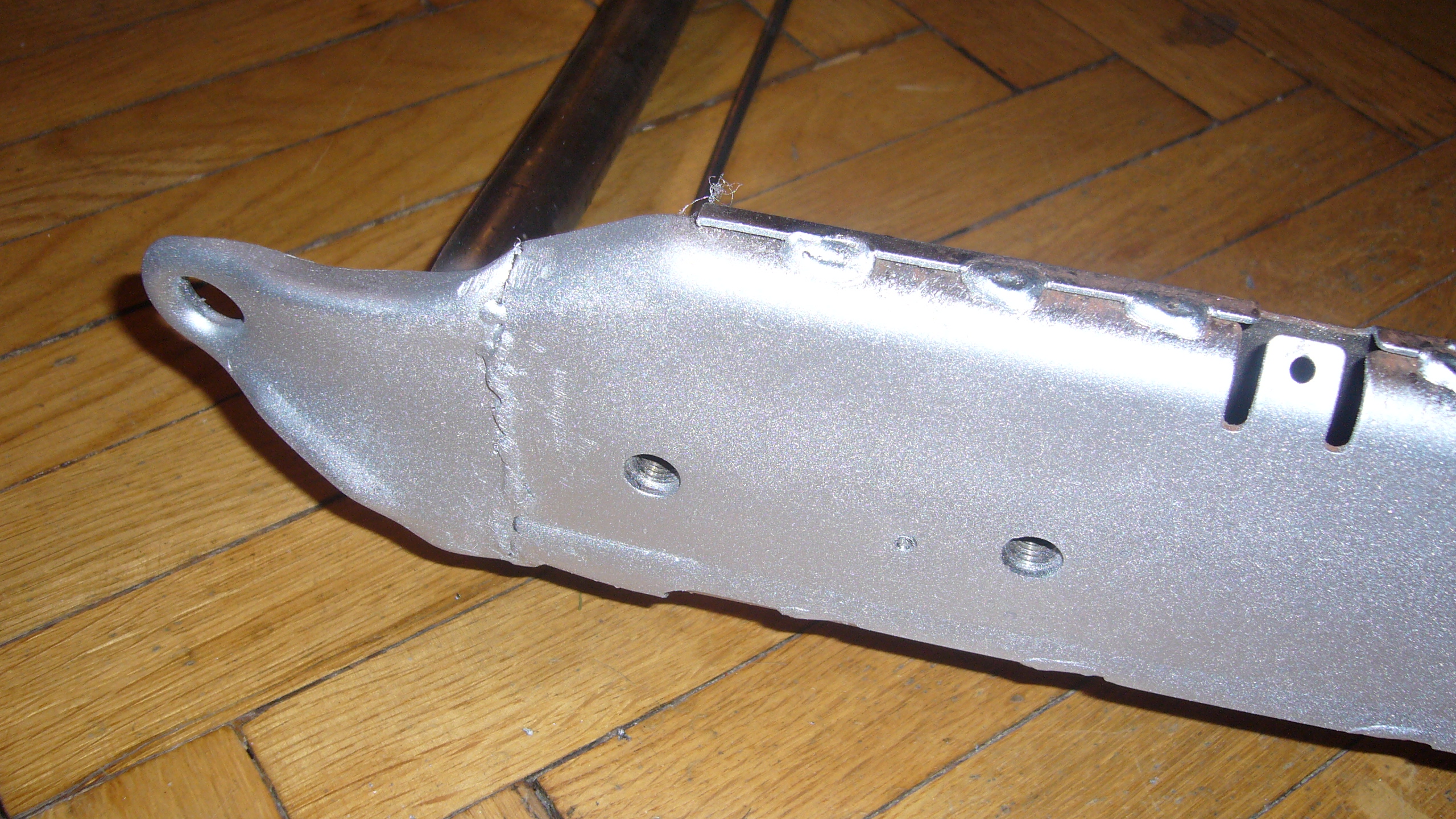

W taki sam sposób otwieramy drugi pompowany fotel. Mamy jeszcze trochę kabelków, niestety nie mam zdjęć. Oczywiście nie da się po prostu zamienić oparć. Ja swoje obciąłem i pospawałem,wywierciłem nowe dziury na nakrętki (należy jednak pamiętać o dobrym ustawieniu śrub i ich rozstawie, inaczej oparcie będzie krzywo), które później też spawnąłem (można też je dać tak po prostu ale będzie to mniej wygodne przy dokręcaniu)

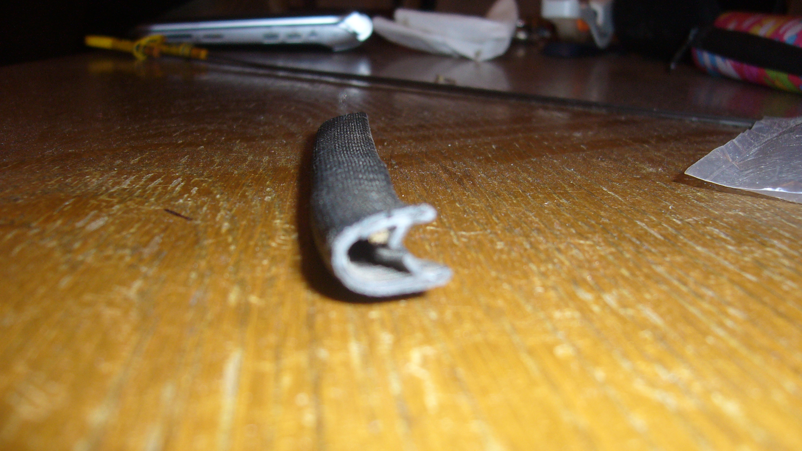

Uzbrajamy z powrotem cały fotel w kolejności odwrotnej do odkręcania.Jeśli chcemy fotel możemy zabezpieczyć przed przecieraniem się kawałkiem gumy lub starej nie sparciałej uszczelki.

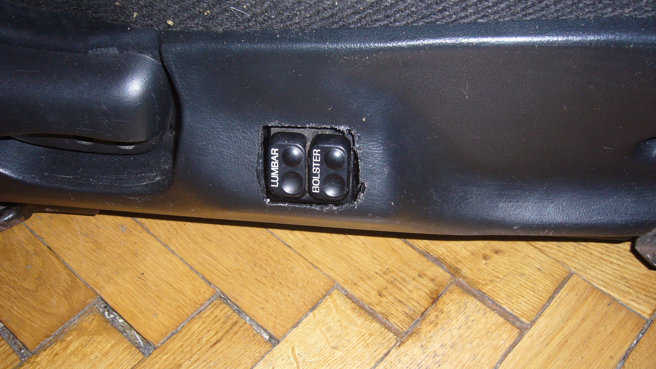

Problem napotykamy dopiero przy chęci zamontowania guzików regulacji fotela.Moją metodą jest przyłożenie i odrysowanie na kartce otworu i wycięcie jego wnętrza. Po odwróceniu go o 180 stopni mamy odbicie lustrzane, które powinno nam wskazać poprawną lokalizację. Wycinamy go podgrzanym na kuchence nożem (wchodzi jak w masło).Niestety nie mam zbyt dużej zręczności w wycinaniu nożem, ale jakoś to wyszło :roll:

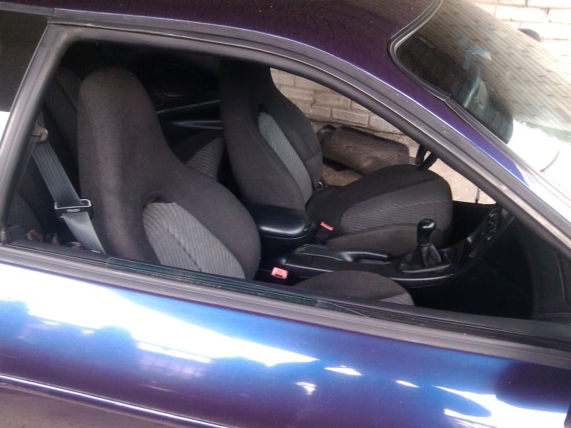

A tak wygląda poskładany, pompowany fotel pasażera :D
Zostało już tylko pociągnąć do niego instalację :slon:

Wszystko ładnie ale otwory pod przyciski mogłeś postarać się i wyciąć precyzyjnie.
Re: Pompowany fotel pasażera
sprostował, że nie ma zdolności manualnych w wycinaniu więc można wybaczyć :wink:

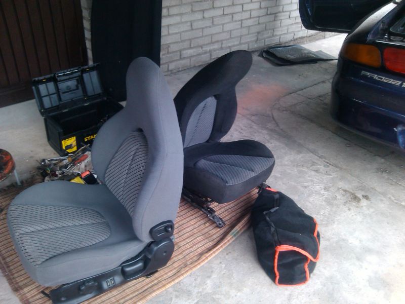

Teraz robiłem "projekt" z gatunku szybkich, - artefakty tylko rok czekały na montaż.
Prolog - chęć wymiany poszycia foteli z wyjątkowo nieudanych marnej jakości wzorków 96 na klasyk 93-94 w niespotykanym zbyt często odcieniu.
Akcja- w zasadzie można tylko rozwinąć jedną kwestię bo cały opis infernoblade jest jak najbardziej przydatny.

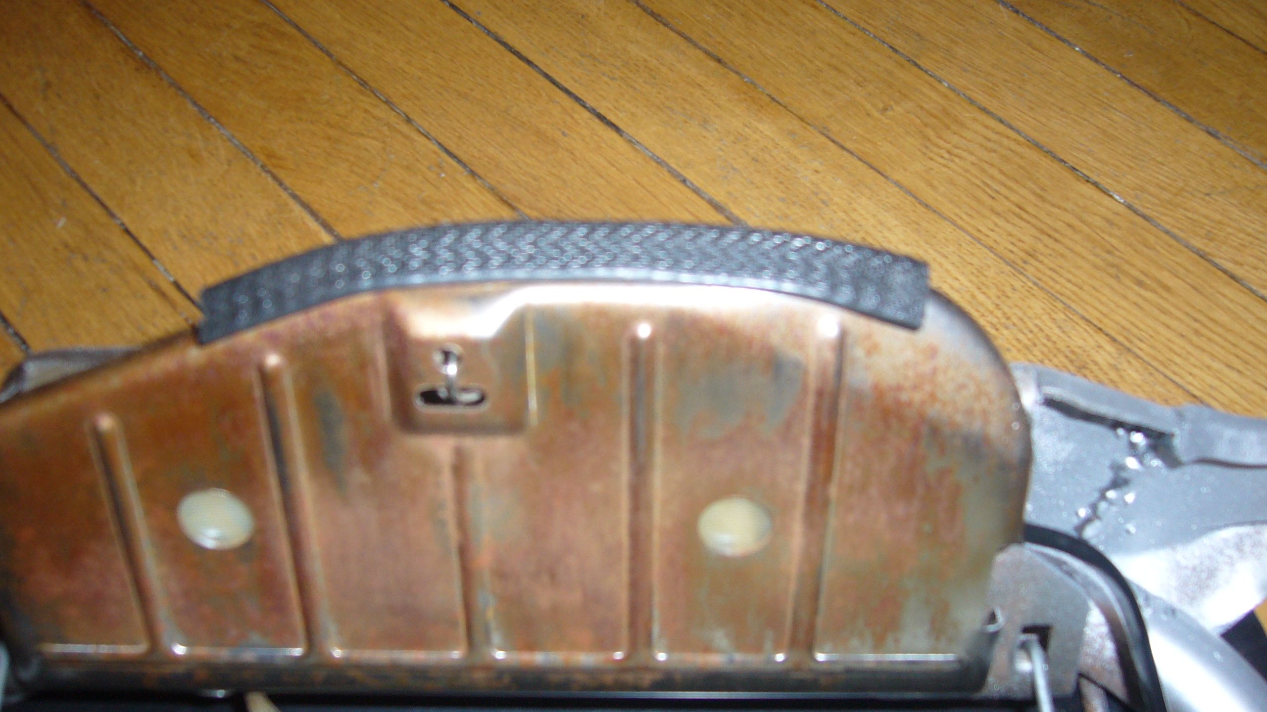

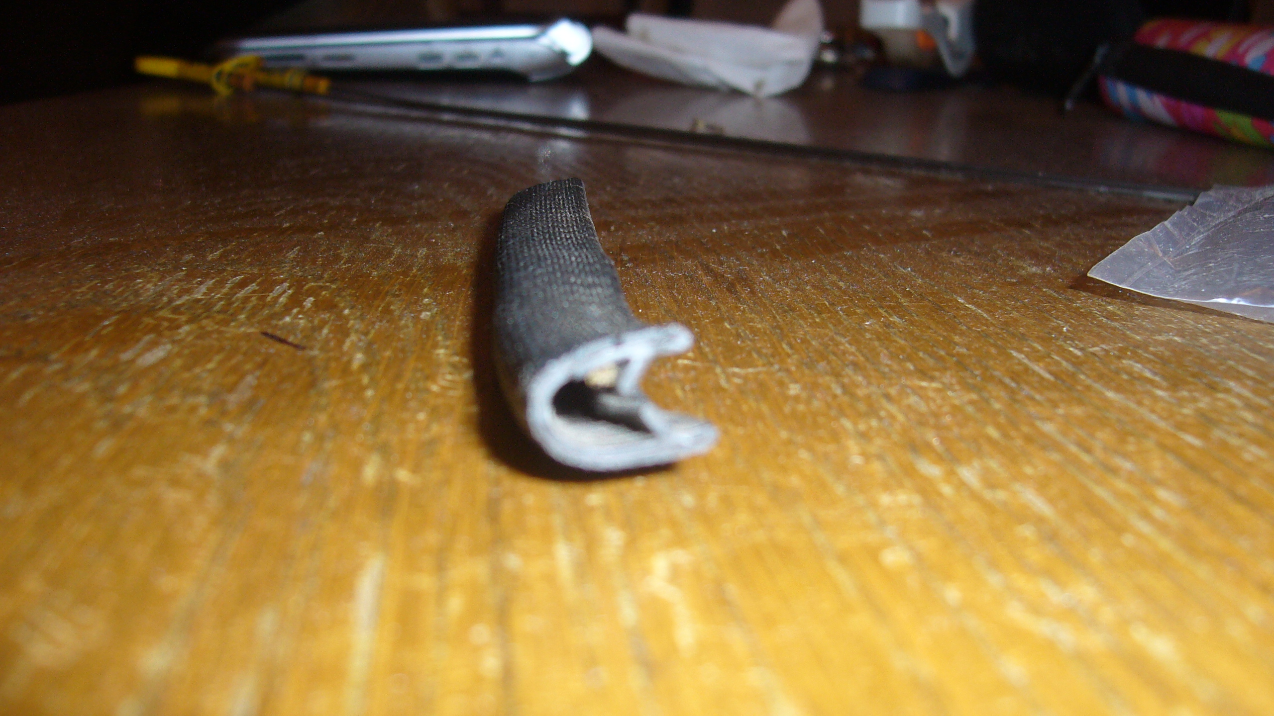

infernoblade pisze: Jeśli chcemy fotel możemy zabezpieczyć przed przecieraniem się kawałkiem gumy lub starej nie sparciałej uszczelki.
Warto to zrobić. Ja zastosowałem na całej długości cienki wąż gumowy rozcięty wzdłuż.

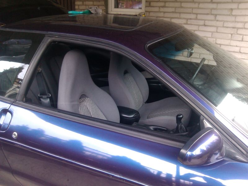

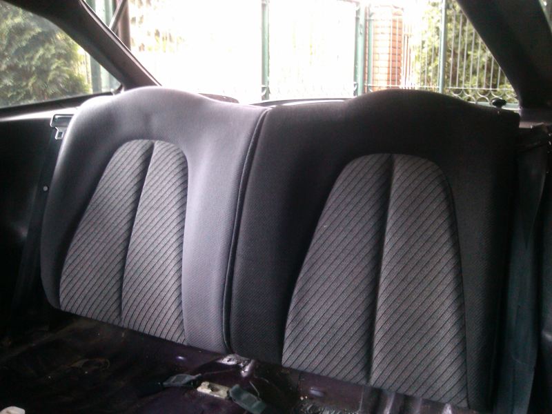

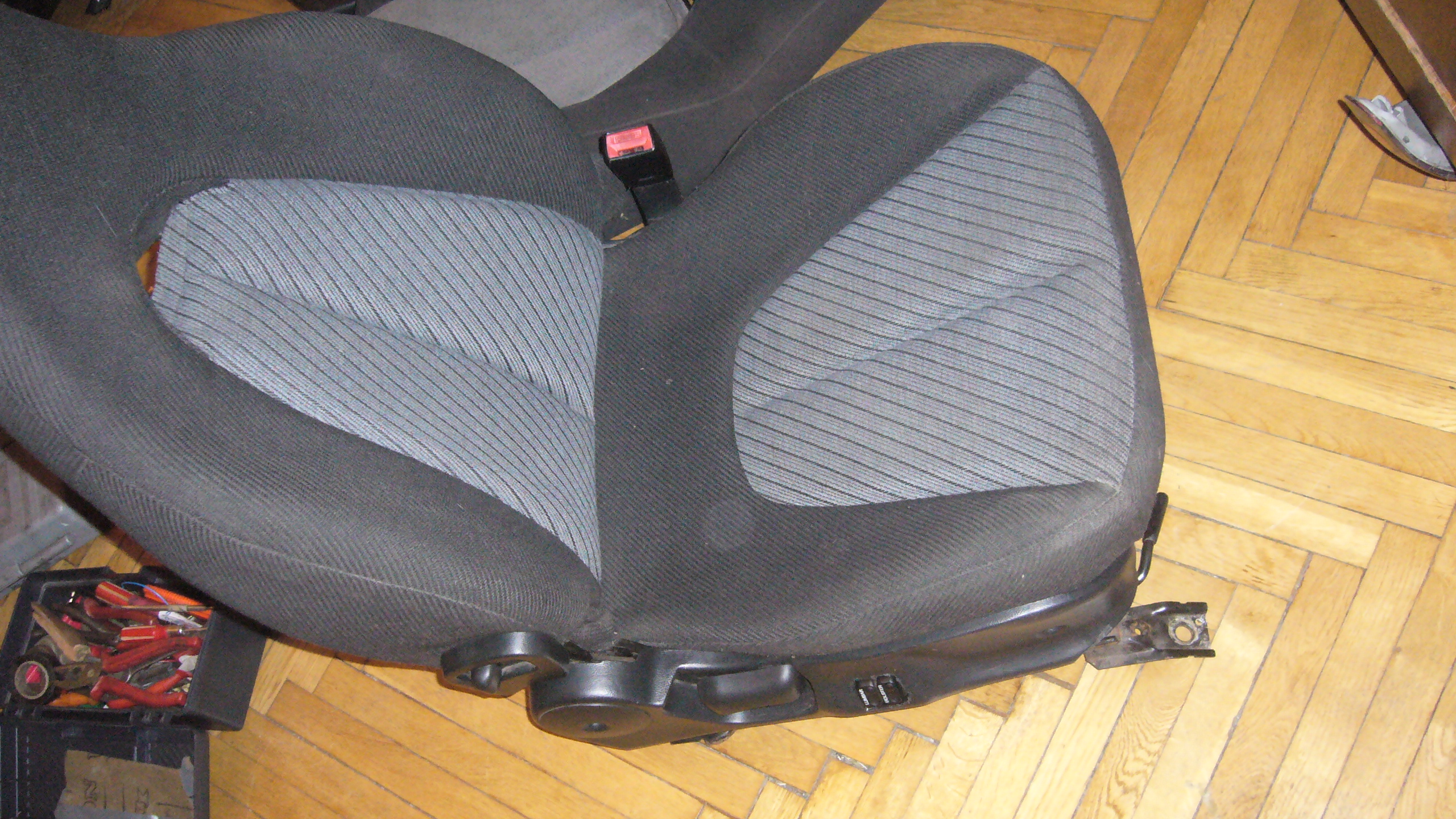

oryginał czyli nic nowego
po zmianie
różnica w obiciu, niebieskość to przez to że zdjęcie robione kalkulatorem, właściwy kolor to jasno szary.
Dzięki Marian za tapicerkę ;) wreszcie doczekała się wymiany :P
