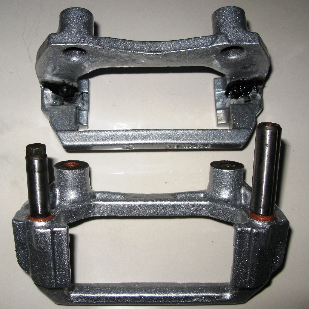

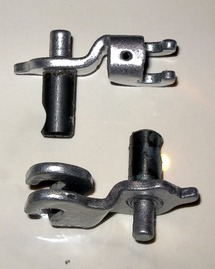

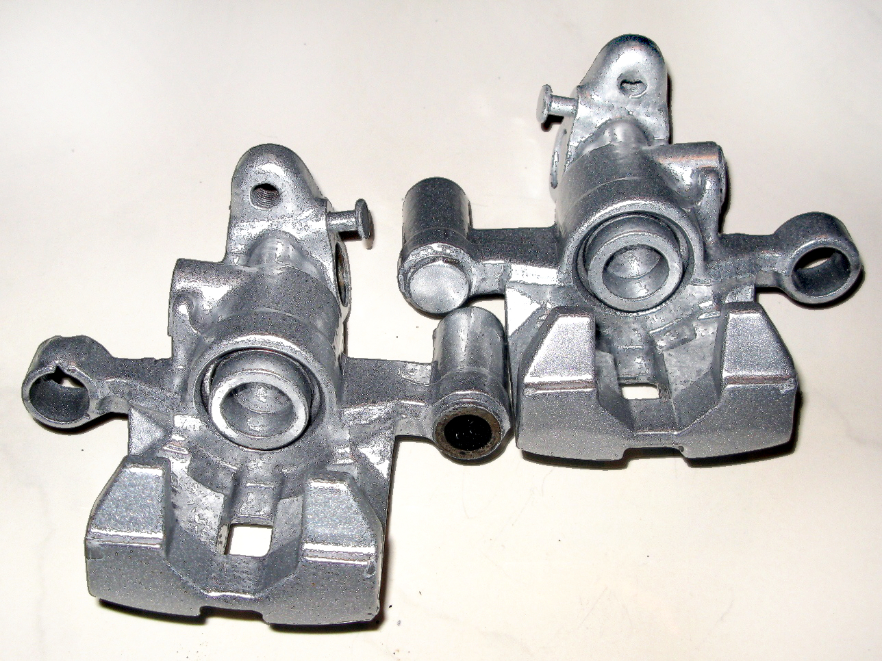

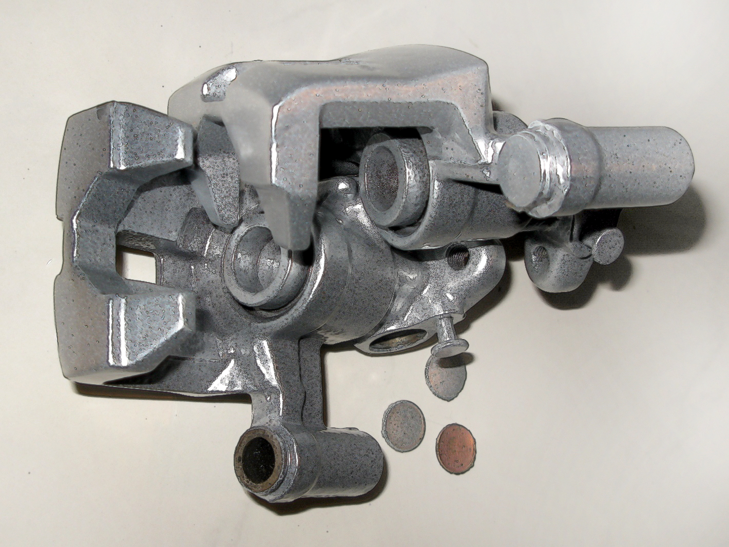

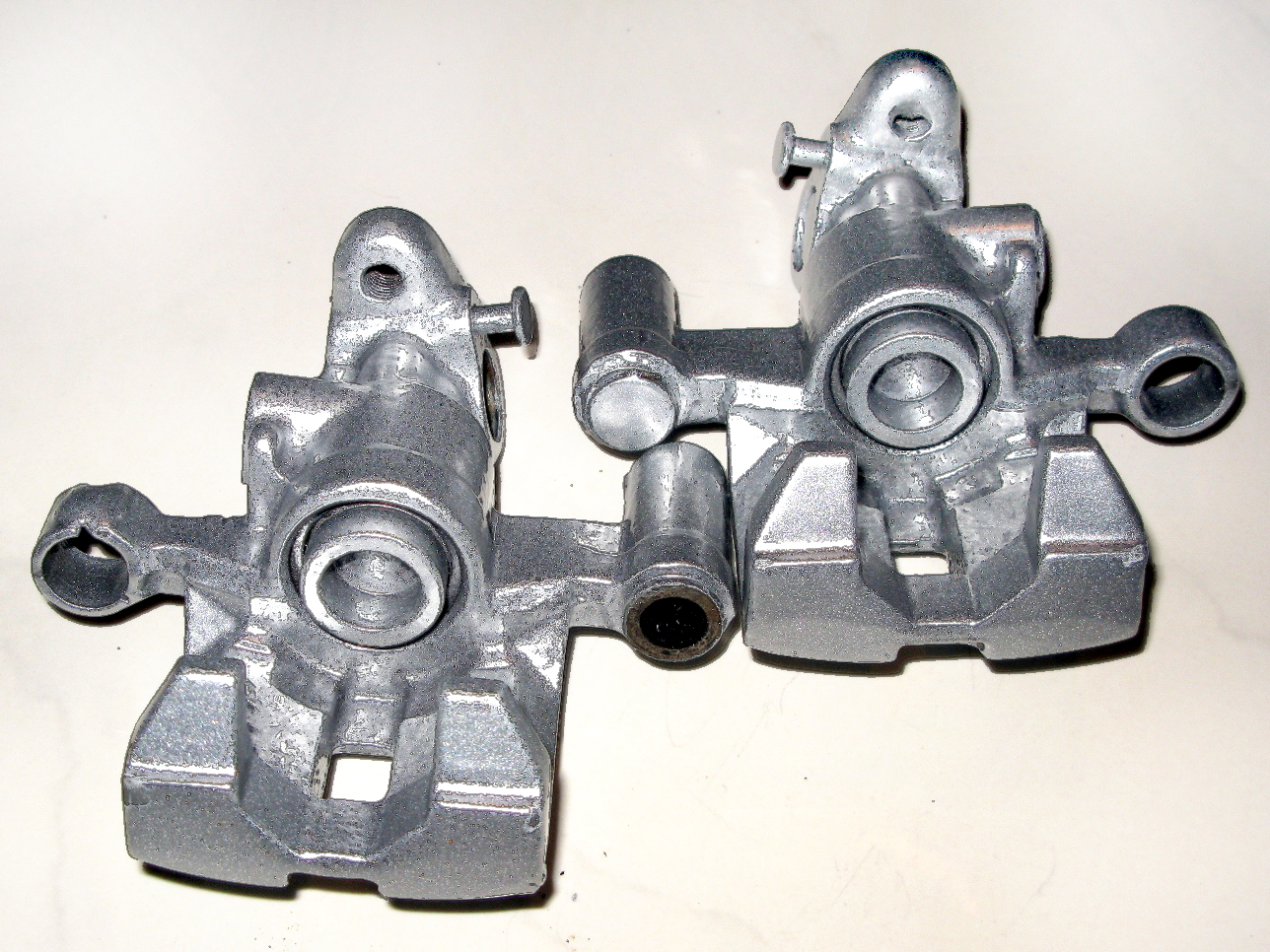

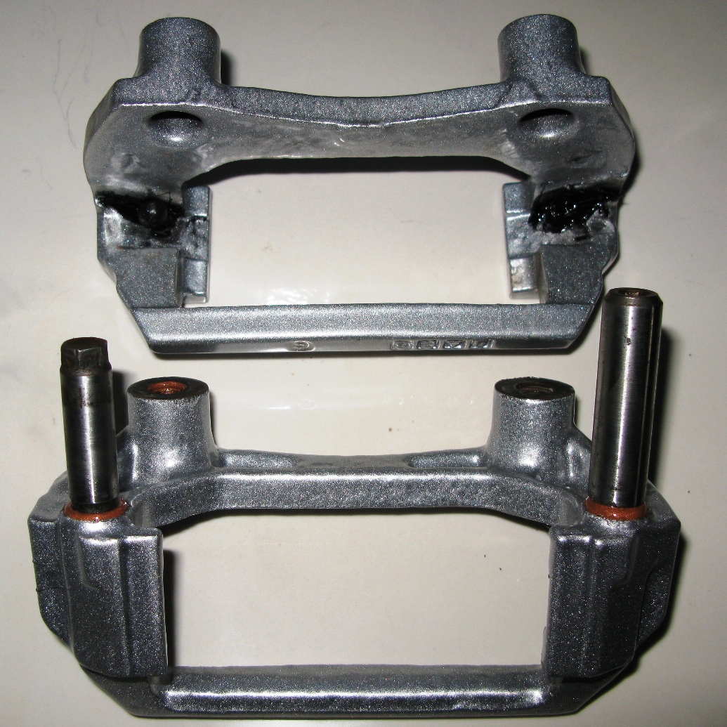

Hm! Niby temat zamknąłem, ale problem pozostał. Korzystając z zimowej przerwy w używaniu FP wydłubałem tylne zaciski do remontu. Rozebrałem, część rdzy usunąłem, zaślepiłem otwory, zabezpieczyłem ośkę cięgła blachą z puszki po piwie, oddałem do piaskowania i malowania proszkowego na kolor srebrny. Poniżej przedstawiam fotoreportaż odnoszacy się do fazy po malowaniu. Resztę działań opiszę i opatrzę fotkami.
Zastanawiał mnie problem: DLACZEGO TYLNE ZACISKI FP TRACĄ NA RUCHOMOŚCI?
- Dziś próbuję odpowiedzieć na pytanie.
Mimo luźnych spasowań ośki tłoczka z trybem regulującym jego położenie, ośki z tłoczkiem, tłoczka z cylindrem, dalej sworzni jarzma w prowadnicach, ośki dżwigienki hamulca w gnieździe i tzw "robaczka" dochodzi do unieruchomienia całości. Zacisk jest źle skonstruowany o czym wszyscy wiemy. W pierszej kolejności dochodzi do wypłukania smaru z gumowej pochwy sworznia jarzma. Powoduje to ograniczenie w przesuwaniu się jarzma w następstwie czego zapieka się drugi sworzeń, więc jarzmo jest "załatwione". Geneza unieruchowmienia tłoczka jest podobna. Wilgoć powoduje rdzewienie, co w polączeniu z brudem stanowi skuteczny sztamunek (użyłem gwary hydraulicznej). Wten sposób dochodzi do utraty funkcji tylnej partii układu hamulcowego.
Moja rada jest taka: systematycznie - przynajmiej raz na rok, przed zimą wymieniać komplety tych felernych zacisków na zregenerowane tj oczyszczone, przesmarowane, uzupełnione, uszczelnione w razie potrzeby przemalowane.
Zapraszam do udziału w opisanej kwestii. Proszę o inne wypowiedzi w tej sprawie.
Pozdrawiam M.

- vitek

Nie zgodzę się z szanownym kolegą jakoby zaciski miały jakoś fatalną konstrukcję. Nie są ani lepsze ani nie są gorsze niż w innych autach, prawidłowo zregenerowane posłużą dłużej niż rok
Mają bardzo prostą konstrukcję, to jest zaleta i nawet na kolanie można je naprawić, tam się nie ma co popsuć
Co do gumek, jako że nie ma za dużego wyboru w zestawach naprawczych należy żyć z tym co jest. Na tyle na ile wystarczą gumki, na tyle hamulce będą działać prawidłowo.
Należy się cieszyć, że w Probe nie zastosowano zacisków z Mazdy GF/GW gdzie są łożyska igiełkowe na ręcznym a 120zł sztuka.
Co do sworznia, to łatwo go skrzywić przy zbyt nerwowym demontażu i stąd później są problemy że się "hamulce zapiekają".
Jest to element wymienny więc też nie ma zbytniego problemu z zakupem nowego.

Nadaj podtrzrymuję opinię o ich beznadziejnej konstrucji. Nie bedę w tym odosobniony. Znany jest mi przypadek uszkodzenia pasa tylnego mazdy 626 na skutek zablokowania zacisków tylnej osi
- Posty: 1247
Re: Zaciski tylne od Mazdy RX8???
A ja się z tobą nie zgodzę. Coś jest z nimi nie tak skoro wszystkim padają nagminnie. Dzwignia od reczniego , przeciekają albo jarzmo sie blokuje.duracell pisze:Nie zgodzę się z szanownym kolegą jakoby zaciski miały jakoś fatalną konstrukcję. Nie są ani lepsze ani nie są gorsze niż w innych autach
- Posty: 5268
Są jakieś awaryjne i niestety trzeba je regenerować co parę lat.
A tutaj możesz mi wytłumaczyć o co Ci chodzi? co ma pas tylny do zablokowania tylnych hamulcy? no chyba że chodzi ci o to ze stanęły dęba w czasie jazdy i w coś dupskiem przyrżnął kierowcakombiwars pisze:Znany jest mi przypadek uszkodzenia pasa tylnego mazdy 626 na skutek zablokowania zacisków tylnej osi

Romku, jak podobają Ci się zaciski po malowaniu?
- Posty: 5268
Pewnie że się podobają, o wiele lepiej wyglądają niż stare pordzewiałe

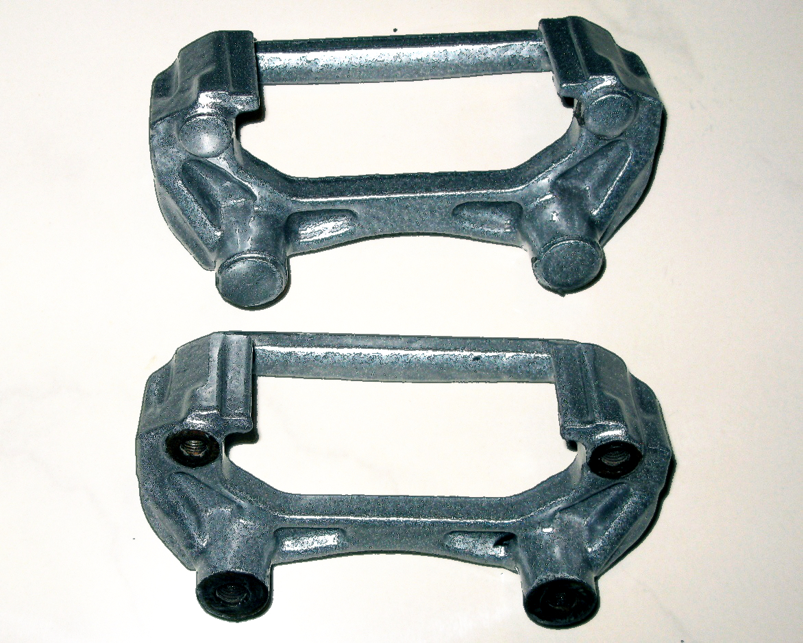

-- oryginalny post 2014-12-04 17:59 --

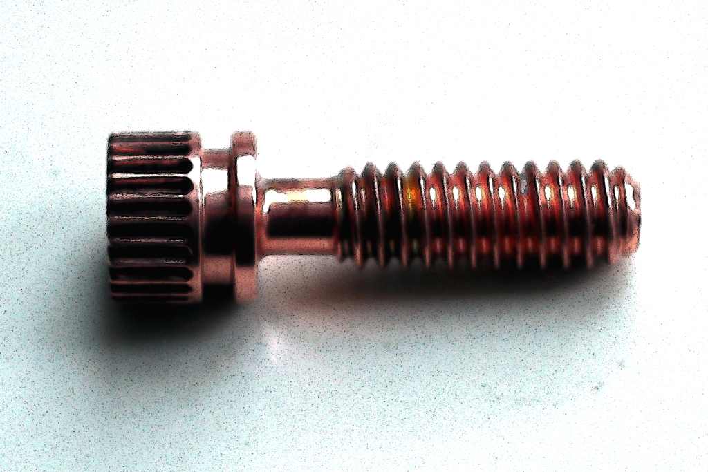

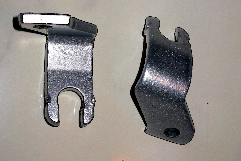

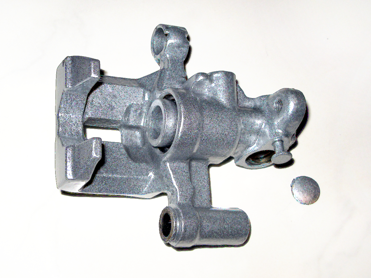

Koszt piaskowania i malowania proszkowego to 60 zł plus niewielki koszt na klej silikonowy (do 350 st. C) i kilkadziesiąt groszy w nominałach 1, 2, 5, plus wartość przejazdów.
Przy następnej okazji oddam komplet tylnych zacisków do cynkowania na złoto (podobno trwalsze) - w cenie 40 zł/kpl. Zamierzam też, przekazać do miedziowania trzpienie jarzm, dźwigienki h. ręcznego, "robaczki", pokrętła, ośki cylinderków, cylinderki - czyli wszystkie części ruchome, narażone na rdzewienie. Ostatnia zachcianka to 2,50zł/dcm2. Zatem tłoczki pokryte warstą 25 x 1 E-6 m bedą kosztowały ok 10 zł. inne drobiazgi prawdopodobnie następne 10 zł
Pozdr. czytających. M

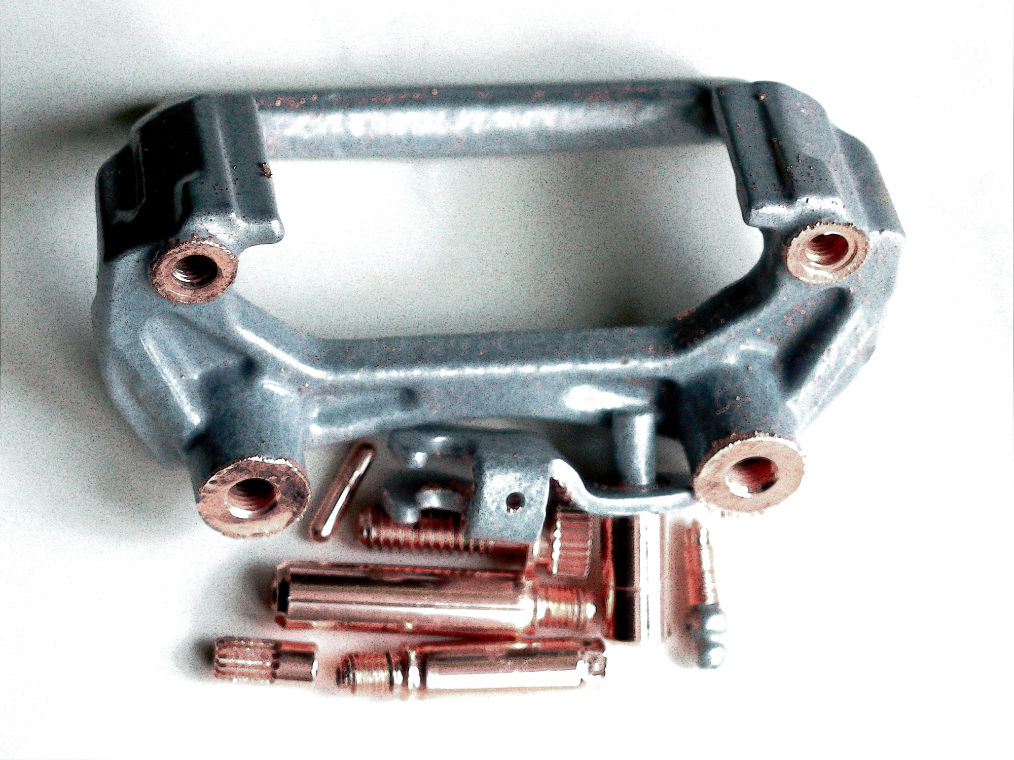

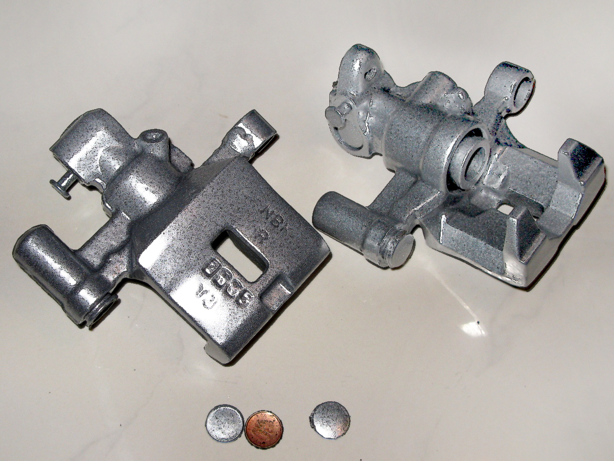

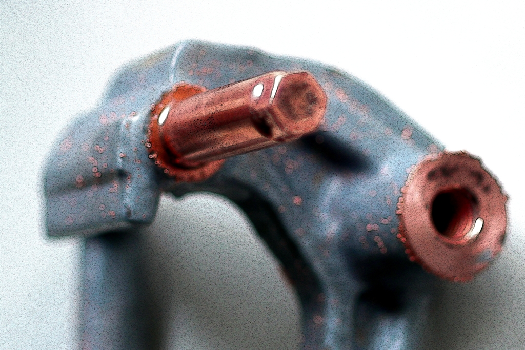

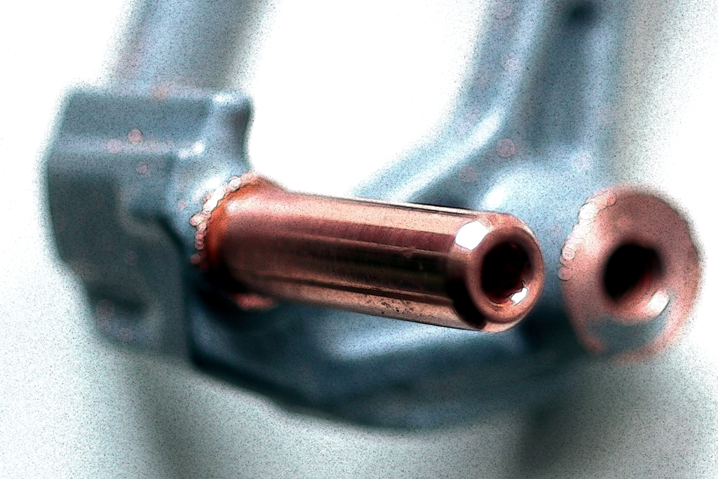

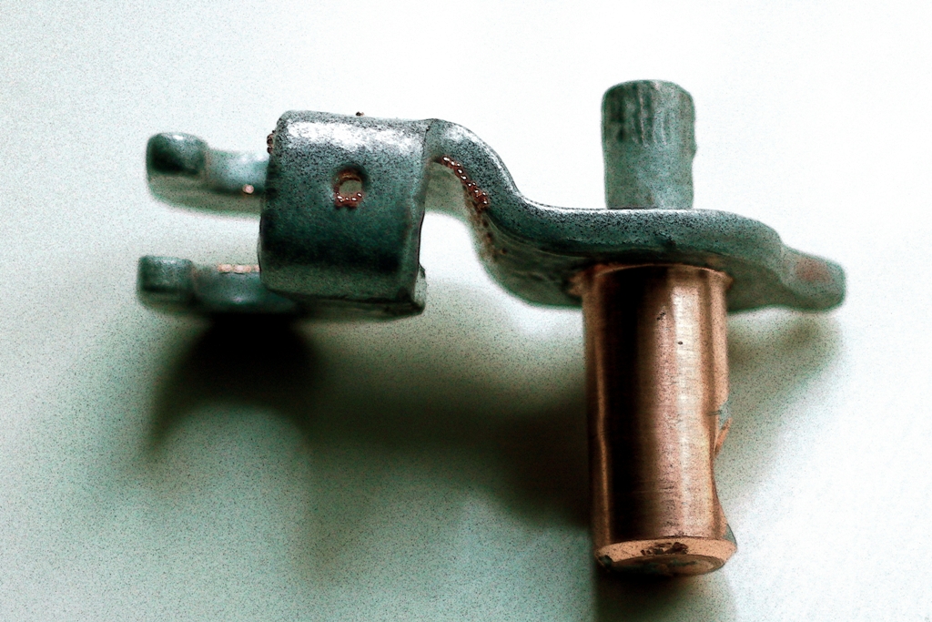

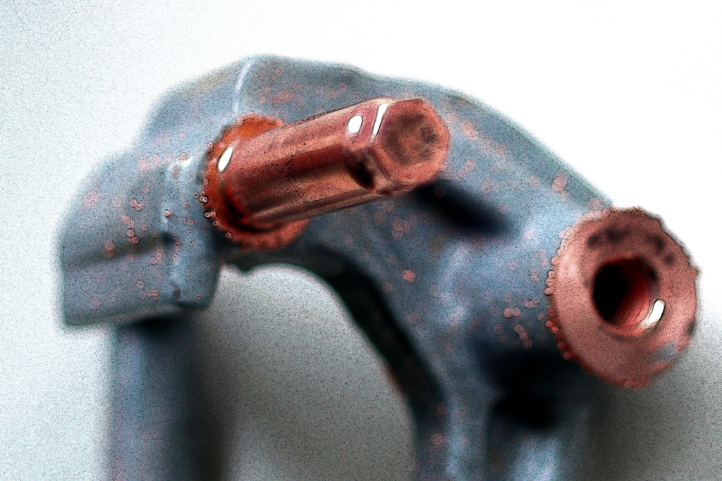

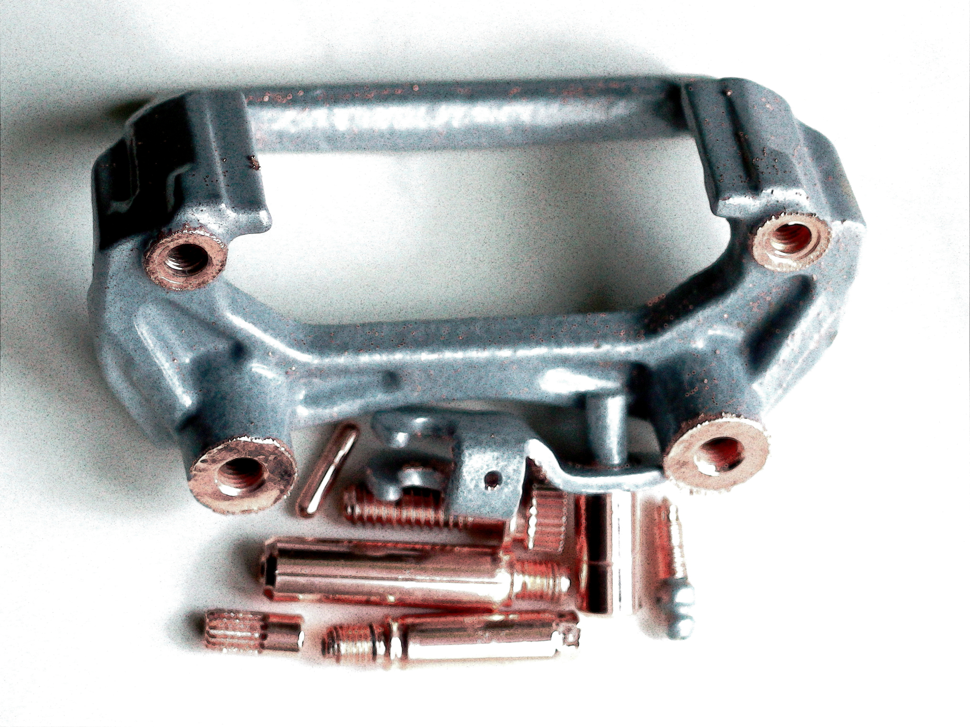

-- dodano 2015-03-04 18:00 --
Dopięłem swojej pogróżki. Poniżej prezentuję ruchome elementy zacisku pokryte miedzią. Grubość warstwy 25 x 1 E-6 m.Koszt 30 zł/zacisk + dojazdy. Efekty ocenię po upływie czasu. To co wykonałem, jest jedną z dróg do wyeliminowania awaryjności tych zacisków.
- Aha! Musze dodać, że tłoczki pokryte są fabrycznie chromem, wiec nie wymagają dodatkowej warstwy ślizgowo-ochronnej. Walcowate pokrętło regulacji h. ręcznego, przed miedziowaniem należy odchudzić 0,2 - 0,4 mm. Wykonałem to mocując w wiertarce.

Odmalowuję moje tylne zaciski , miałem wszystko rozebrane ma części pierwsze oprócz dźwigienki ręcznego. Teraz wszystko składam do kupy na aucie ale nie wiem jak zrobić ustawienie tłoczka przed zalaniem zacisku i odpowietrzeniem . Dokręcić tłoczek do tarczy na styk klocków hamulcowych i wykręcić jakąś wartość obrotu czy co??? Chce to zrobić tak żeby obydwa koła hamowały równo bez większych ustawień po poskładaniu wszystkiego. Ostateczne ustawienia zawsze robię na stacji diagnostycznej po pomiarze każdego z przekręceń śrubą dlatego chcę to zrobić od razu a nie zajmować kanał na diagnostyce.
Właśnie tego co najważniejsze czyli dźwigienki ręcznego nie ruszyłeś
Warto to rozebrać i przepłukać i dać nowy smar bo to podstawa działania ręcznego.
Samemu wstępnie nic nie regulujesz, wkręcasz na tyle ile potrzeba tłoczek żeby wlazły klocki, po złożeniu wszystkiego pompujesz hamulcem aż tłoczek zaciśnie zacisk, na tej "śrubce" ampulowej robisz pół obrotu w tył żeby zrobić luz na zacisku tak żeby koło się obracało bez oporów. Samoregulatory w tłoczkach wszystko ustawią tak jak trzeba. Jeśli po odpuszczeniu śrubką jest za ciasno to luzujesz linkę ręcznego od strony dźwigni ręcznego(obrót lub 2) linka na zacisku nie może być naciągnięta na sztywno- musi mieć wyczuwalny luz.
