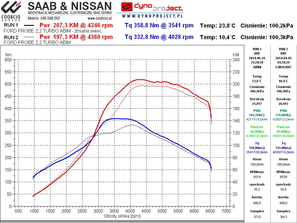

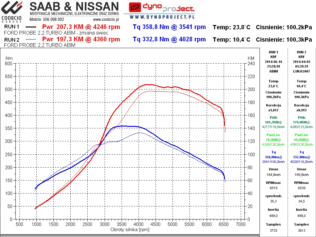

Dwa dni temu byłem u Coobcia sprawdzic ile dała mi wymiana świec i zrobić aktualny pomiar.
Temperatura nie pomagała bo było 23 stopnie w porownaniu do wykresu (cienka linia) gdzie bylo 10 stopni, ale efekt jest zadowalajacy :D
Turbo od 0.9 bara do 0.7 spadajace.
Stage 1 - wykres z hamowni Coobcio Garage
Stage 1 zakonczony przyrostem mocy o 60KM i 100nM. Na wykresie pokazuje 358 zamiast 360 poniewaz specjalnie wydluzalismy wykresy i upier.... kilka niutkow przez to :P Ale chcielismy znac dokladne porownanie do poprzedniego.

No wykresik miodzio to już druga jedynka 200+ :D
