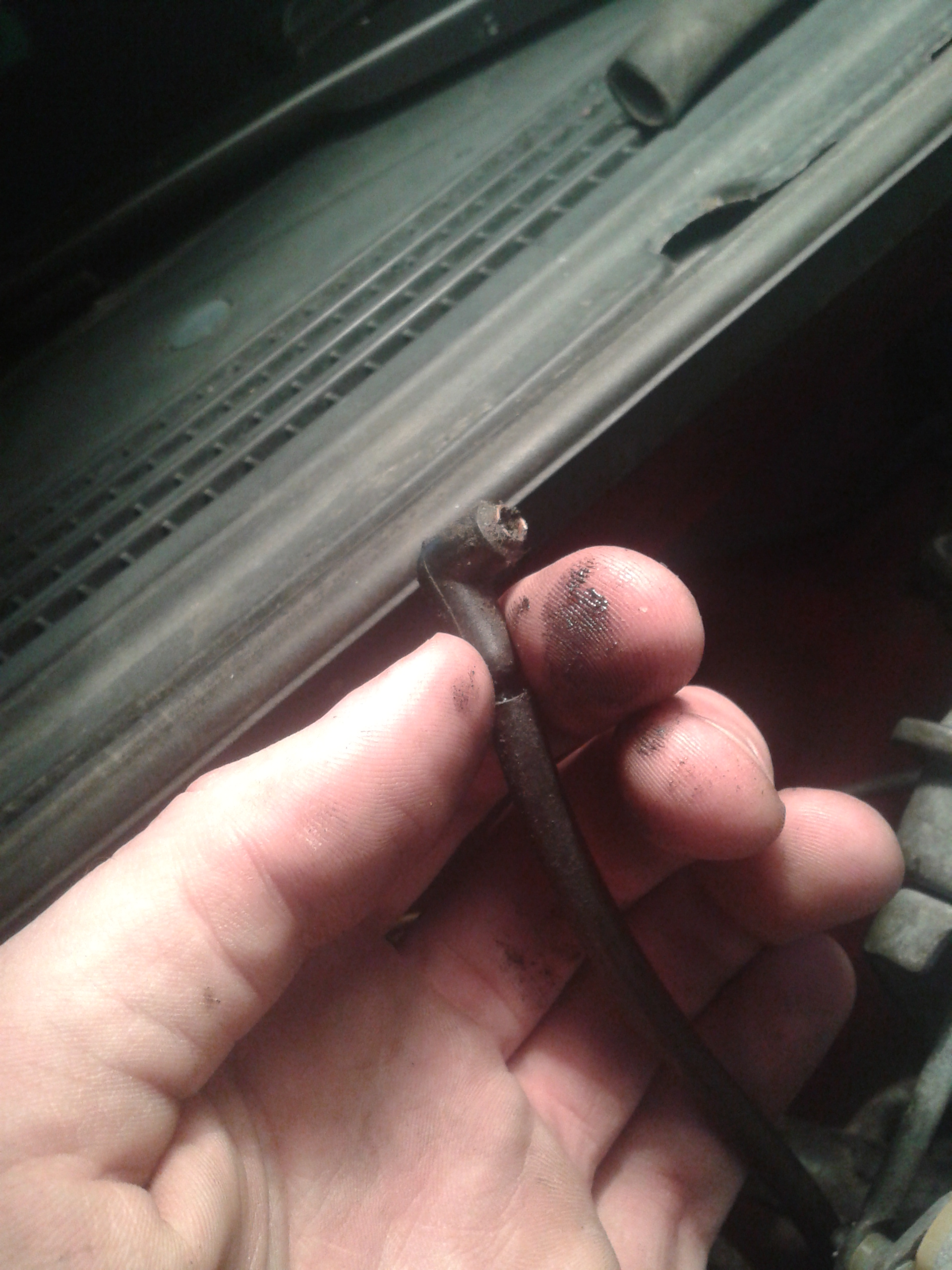

Jeszcze przypomniała mi się jedna rzecz, wygrzebałem przewód elektryczny przy ścianie grodziowej, latał miedzy osuszaczem klimy a przepustnicą i nie wiem gdzie powinien być wpięty, załączam zdjęcia poniżej:

Re: Strzelania w wydechu i wysokie obroty
Powinien być podpięty do pompy pspomagania
To miałoby sens! Bo mam wrażenie że jakoś ciężko chodzi to wspomaganie.Romas pisze:Powinien być podpięty do pompy pspomagania
