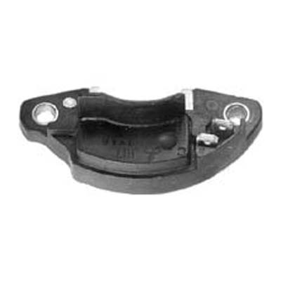

Jeżeli masz włożoną w 100% sprawną cewkę, to winny może być moduł zapłonowy. Dla jasności napisz, czy chodzi Ci o Igen GT czy GL?
W poprzednim temacie pisałeś o GLu i nie wiem jaki obrazek Ci tu wrzucić. Może masz możliwość "wypożyczenia" na chwilę aparatu zapłonowego z innego probka/mazdy?

Witam sprawdzone zostalo wszystko Cewka i Palec Kopülka jest ok prad dochodzi do kopülki wychodzi teras ze jest zepsuty modül Zaplonu
mam nadzieje ze to to ....czesc dostane dopjero w Srode ....
Ach to jest GL Probek 1990
-- dodano 2010-02-08 17:59 --
A ile ten Modül kosztuje w Polsce i od jakjego auta morzna dostac zamjennik bo tu kosztüje to od 70 do 189,- euro

To jest właśnie moduł z GLa, u nas kosztuje około 200-300zł
