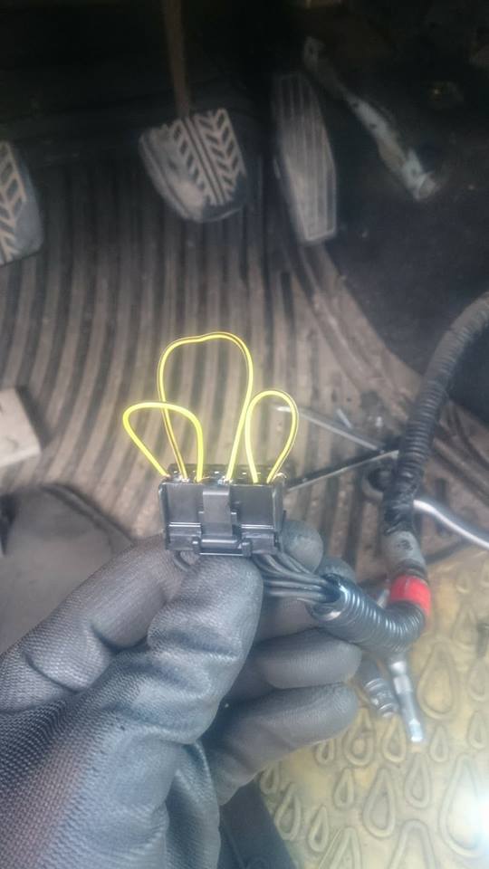

probe 94 r  2.0 - brak iskry
immo zmostkowane
aparat zapłonowy niby po regeneracji i dalej brak iskry
jakies pomysly
