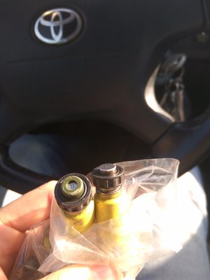

Wie ktos moze czy taki element jest do dostania, czy trzeba dorabiac/ dobierac od czegos innego ? Czy one sa w ogóle niezbędne ?

Tak, są potrzebne bo inaczej będzie ci silnik ssać lewe powietrze. musisz coś dobrać z nowych, albo szukać używki

Dzieki za info. Znalazłem takie cudo tylko gdzies w stanach, skonczy sie na kupnie używanego wtrysku (może gumka z czerwonego będzie kompatybilna i za razem tańsza).

Napisz jak coś wymyślisz lub dopasujesz - ja ze względu na brak czasu wstawiłem tam powiększane oringi chyba 2szt i było ok pytanie jak długo

Znaczy mi chodziło o ten zielony grzybek obok dyszy. Zamówiłem po prostu czerwony, używany wtrysk od rx8 i zakładam, że na zewnątrz się nie różni i sobie przełoże, aczkolwiek to nie są oryginalne wtryski od probea
