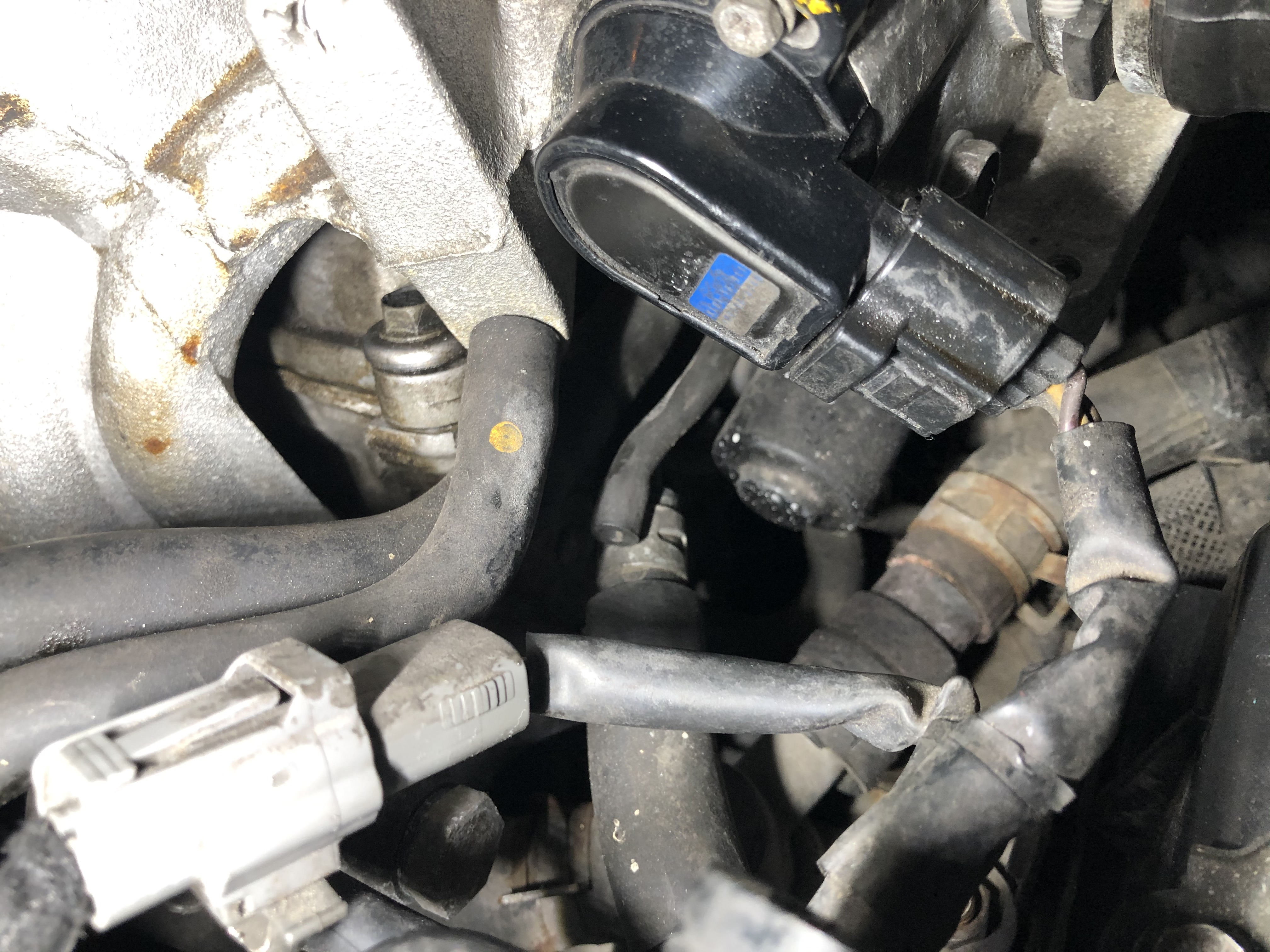

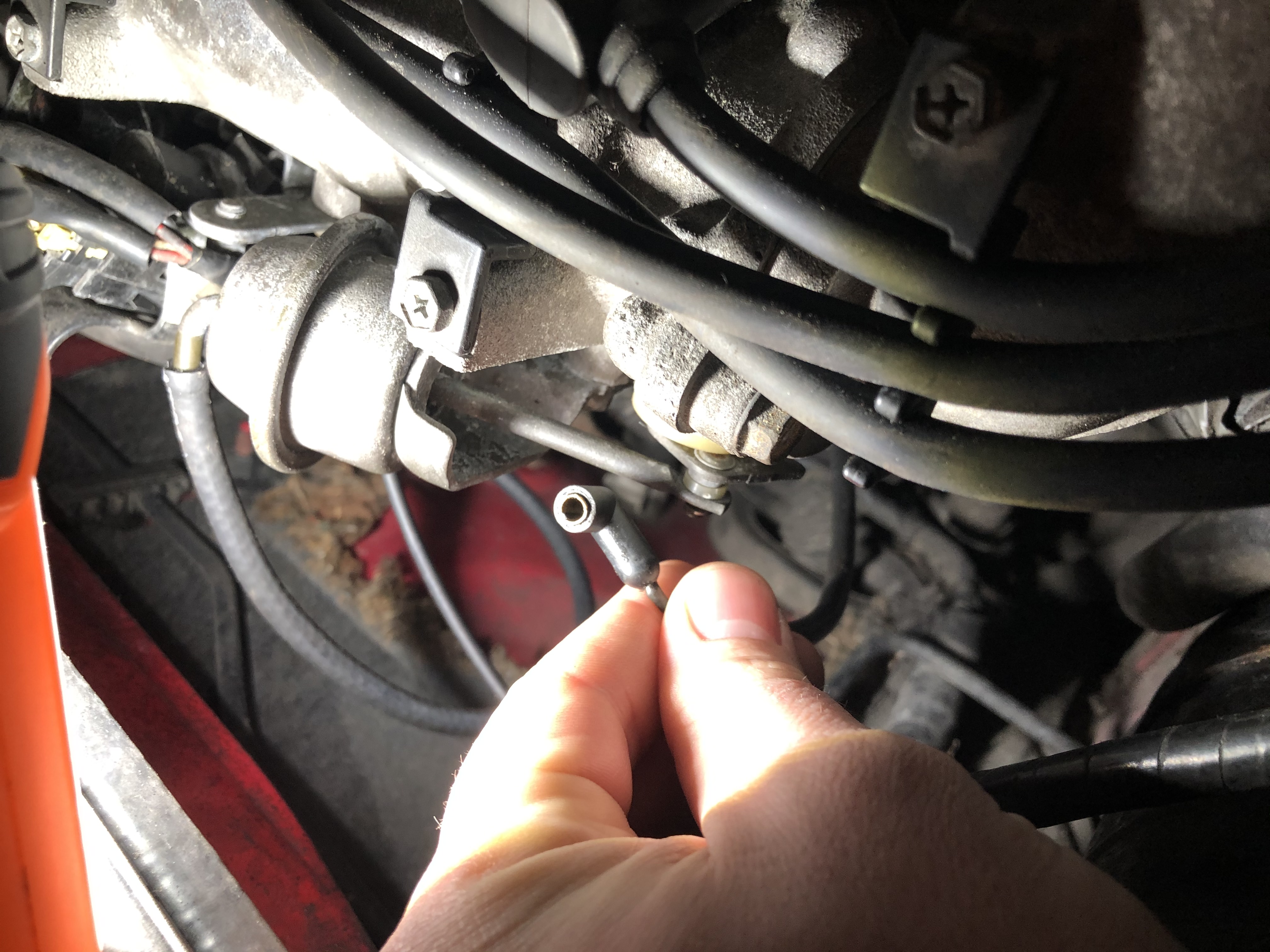

Witam,zbliżam się powoli do ostatniej prostej z lampkami na desce rozdzielczej. Pozostała mi ostatnia kontrolka Check Engine w błędem 5 - czujnikiem spalania stukowego. Dziś przeglądając silnik natknąłem się na 2 niepodłączone przewody, niestety nie potrafię zlokalizować gdzie powinny być podłączone dlatego zwracam sie z prośbą o pomoc co gdzie i jak?

Hej ten pierwszy gdzieś chyba po lewej stronie, jutro sprawdzę to Ci napisze. A ten na drugim zdjęciu prawdopodobnie do obudowy filtra powietrza. 💪

Tutaj ten pierwszy. 💪

MajinSky pisze: 2019-12-11 20:27 IMG_20191211_202658.jpg
Gdzie tam. To przewód od pompy wspomagania. Podbija obroty jak kręcisz kierownicą.

Gdzie tam. To rurka podciśnienia od sterowania nawiewami ;)

Robercie nie mieszaj ;)
Rurka od podciśnień
Przewód od pompy wspomagania
