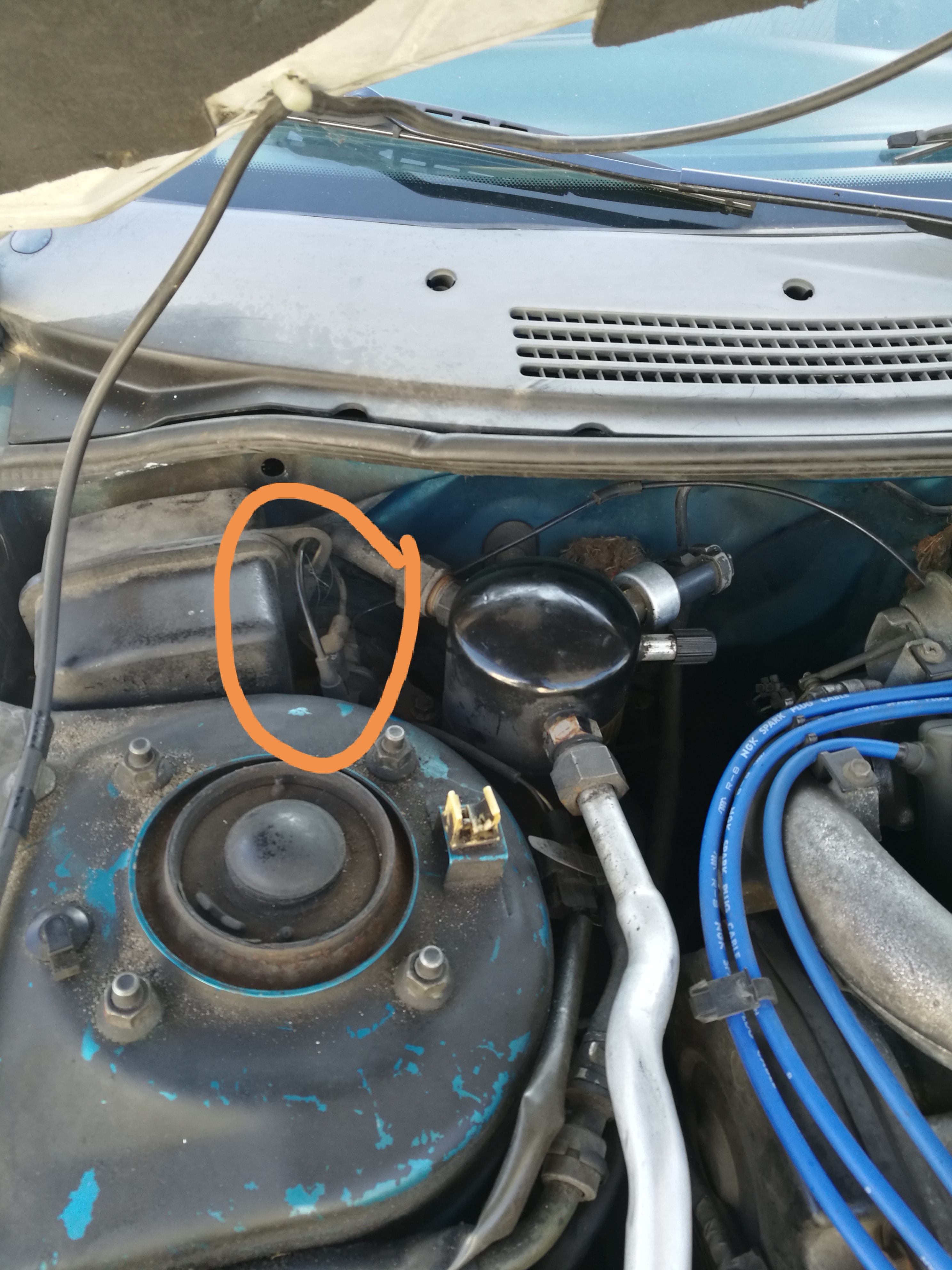

				Witam,zbliżam się powoli do ostatniej prostej z lampkami na desce rozdzielczej. Pozostała mi ostatnia kontrolka Check Engine w błędem 5 - czujnikiem spalania stukowego. Dziś przeglądając silnik natknąłem się na 2 niepodłączone przewody, niestety nie potrafię zlokalizować gdzie powinny być podłączone dlatego zwracam sie z prośbą o pomoc co gdzie i jak?

				Hej ten pierwszy gdzieś chyba po lewej stronie, jutro sprawdzę to Ci napisze. A ten na drugim zdjęciu prawdopodobnie do obudowy filtra powietrza.

Tutaj ten pierwszy.

				MajinSky pisze: 2019-12-11 20:27
Tutaj ten pierwszy.
Gdzie tam. To przewód od pompy wspomagania. Podbija obroty jak kręcisz kierownicą.

				Gdzie tam. To rurka podciśnienia od sterowania nawiewami

				Robercie nie mieszaj
Rurka od podciśnień
Przewód od pompy wspomagania
