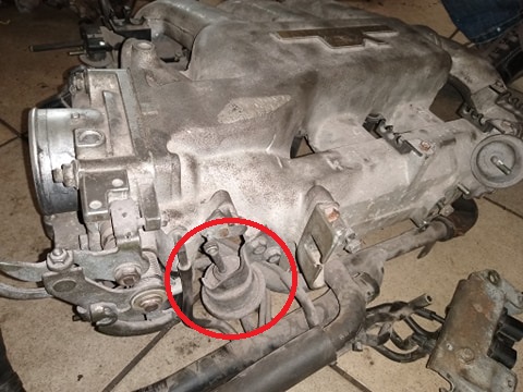

Ktoś wie jak fachowo nazywa się ta część? Są takie dwie z tyłu kolektora i jedna nie działa.

Nie fachowo to gruszka od Vrisów. Jak sprawdziłeś ze nie działa?

Pompką ssąco tłoczącą. Podpiąłem pod wężyk i nie porusza się.

Poczytaj trochę o Vrisach, podłóż papierek pod cięgno gruszki i jedź na konkretna przejażdżkę. Powinien wypaść jeśli masz wszystko sprawne ale w sumie to mało kto ma ;) Może dajesz za małe podciśnienie pompką.

Silnik rozebrany, robi się:) na przejażdżkę trzeba zaczekać, ale dzięki za podpowiedź.

W ogóle to był odpięty i zastanawiam się, czy celowo przez poprzedników czy cięgno po prostu spadło...
