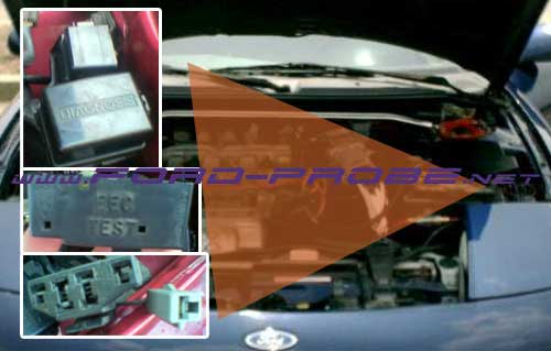

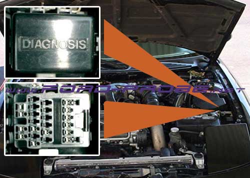

Na początek sprawdzamy w/g zdjęć poniżej jaką mamy instalację i system odczytu.
Foto 1. Pod maską – kody OBD-I, 2. cyfrowe
Foto 2. Pod maską – kody DTC, 3. cyfrowe

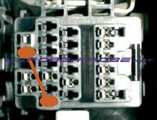

Zwieramy piny TEN i GND zaznaczone na foto za pomocą cienkiego drucika.
KOEO – Przekręcamy kluczyk w pozycję ON, ale NIE ZAPALAMY SILNIKA.
Następnie obserwujemy lampkę "Check Engine". która powinna zgasnąć i po chwili zapalać sie pulsacyjnie. Długie zapalenie oznacza dziesiątki, a krótkie jednostki, a dokładnie: 0.8s - dziesiątki, 0.2s - jednostki, 1s - przerwa między kodami.
KEOR – Włączamy silnik i ponownie odczytujemy kody wg zasad jak wyżej.

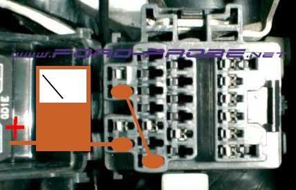

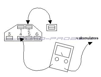

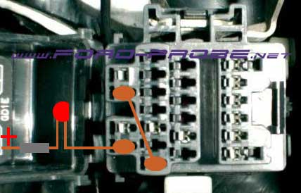

Jeśli nie wyświetli nam kodów Metoda 1, a mamy podczas jazdy wskazywaną awarię poprzez lampkę „Check Engine”, będziemy potrzebowali dodatkowo:
- woltomierza analogowego (wskazówkowego)
lub
- diody LED i rezystora 1kOhm, który lutujemy do końcówki LED zaokrąglonej.
W obu przypadkach podłączamy się do pinu FEN w gnieździe DIAGNOSE i plusa akumulatora. W przypadku LED kody będzie wyświetlać przez jej impulsowe zapalanie, natomiast przy woltomierzu będą to dłuższe i krótsze wychylenia wskazówki.
Odczyt kodów DTC…
Zwieramy piny jak na rysunku. Odczytujemy poprzez „Checz Engine” lub za pomocą pozostałych metod jak w OBD-I. Kody są wyświetlane w postaci 3. cyfrowej krotkimi sygnałami. Zawsze na początek wyświetlany jest kod 111 oznaczający poprawne działanie ECU.
