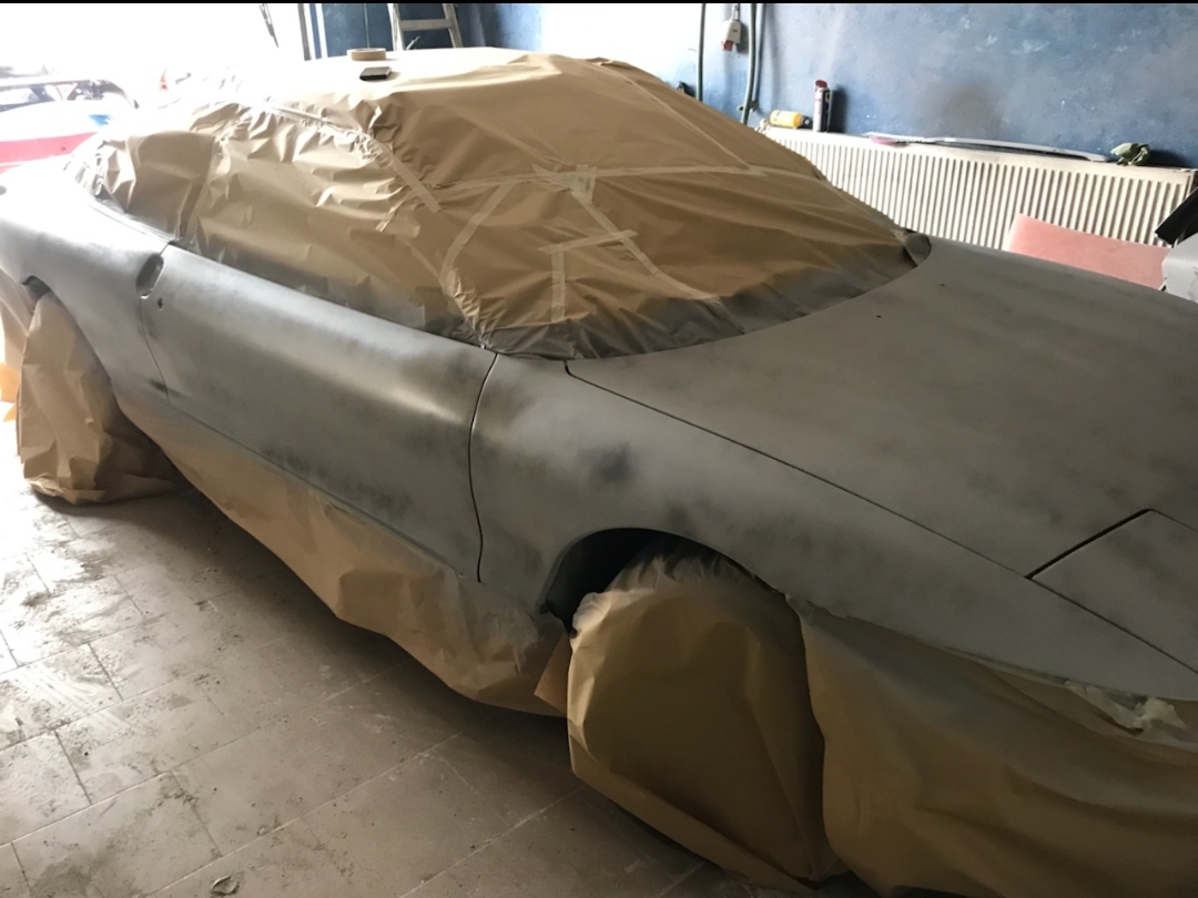

Mechanicznie nie robiłem aż tak wiele, układ zapłonowy oraz hamulcowy i parę innych drobnostek. Większa przemiana zachodzi od strony blacharskiej ponieważ to tu był spory problem. Większość lakieru popękana, widoczne ślady korozji, chrupiące progi.
Gdy w marcu 2020 roku wybuchła pandemia postanowiłem że to jest ten moment, zamykam się z probem w garażu i wykonam część pracy sam.

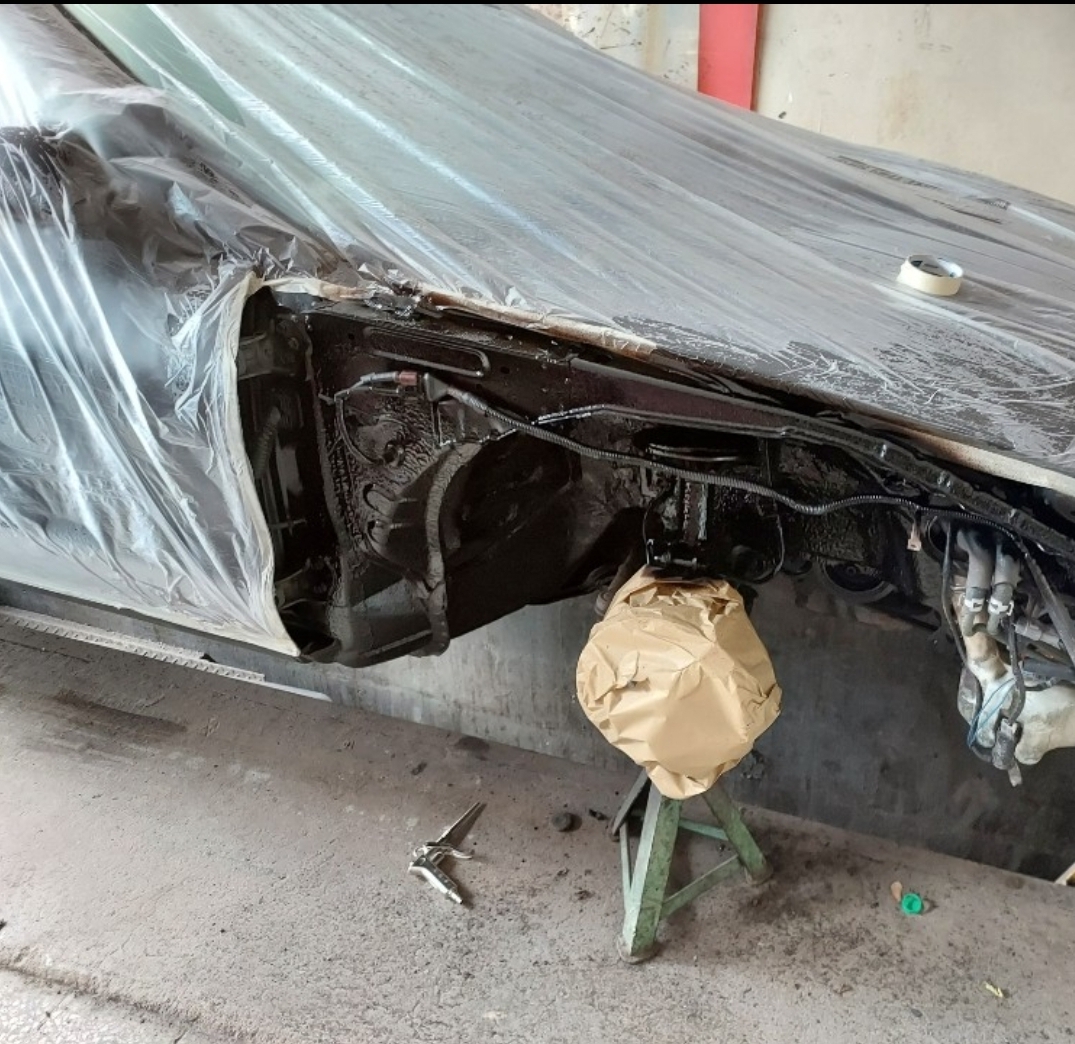

Zdarłem wszystkie warstwy lakierów i podkładów które nosił probe do gołej blachy, zabezpieczyłem wszystkie ogniska korozji i przystąpiłem do dalszych prac na tyle ile czułem się na siłach. Na finalne lakierowanie i wymianę progów oddałem już Forda do lakierni. Została zrobiona również konserwacja podłogi oraz profili zamkniętych.

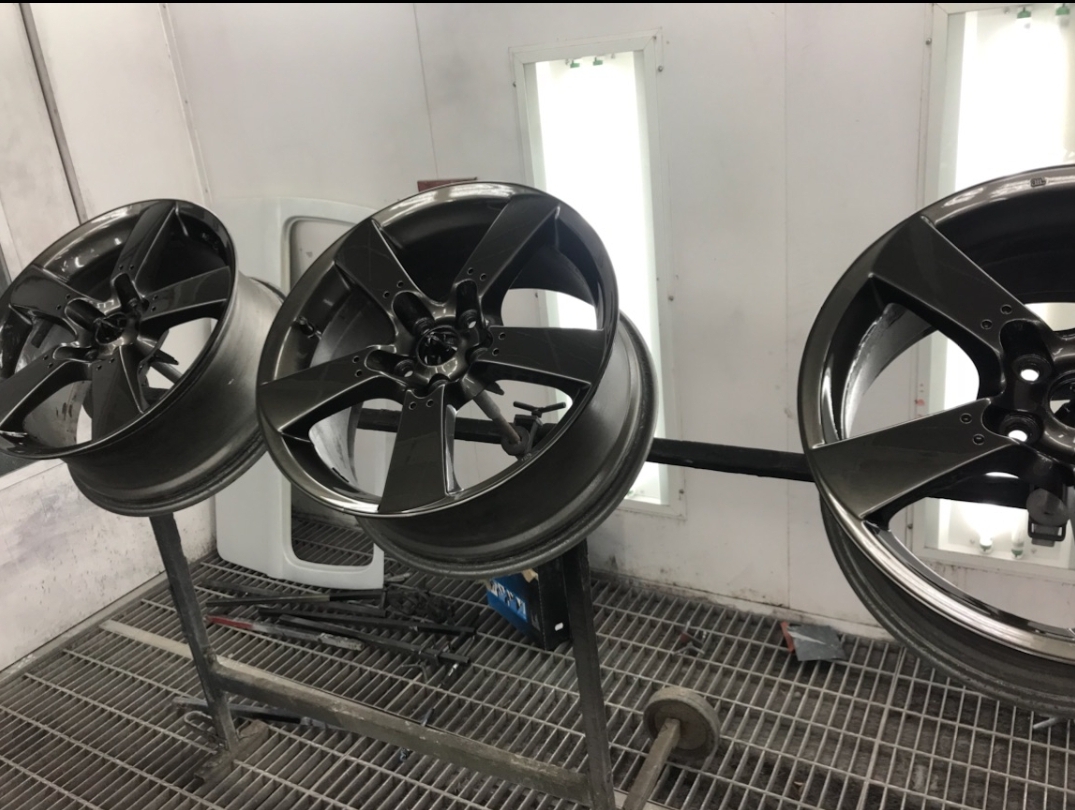

Przy okazji zostały odświeżone felgi na których stał probek.

PO ZAKUPIE
PO ZAKUPIE

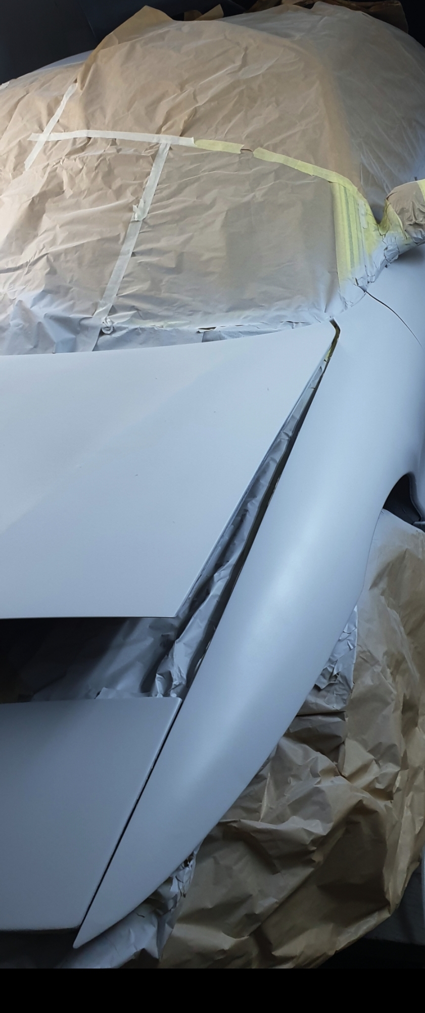

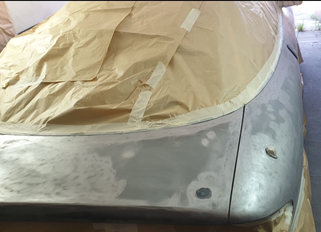

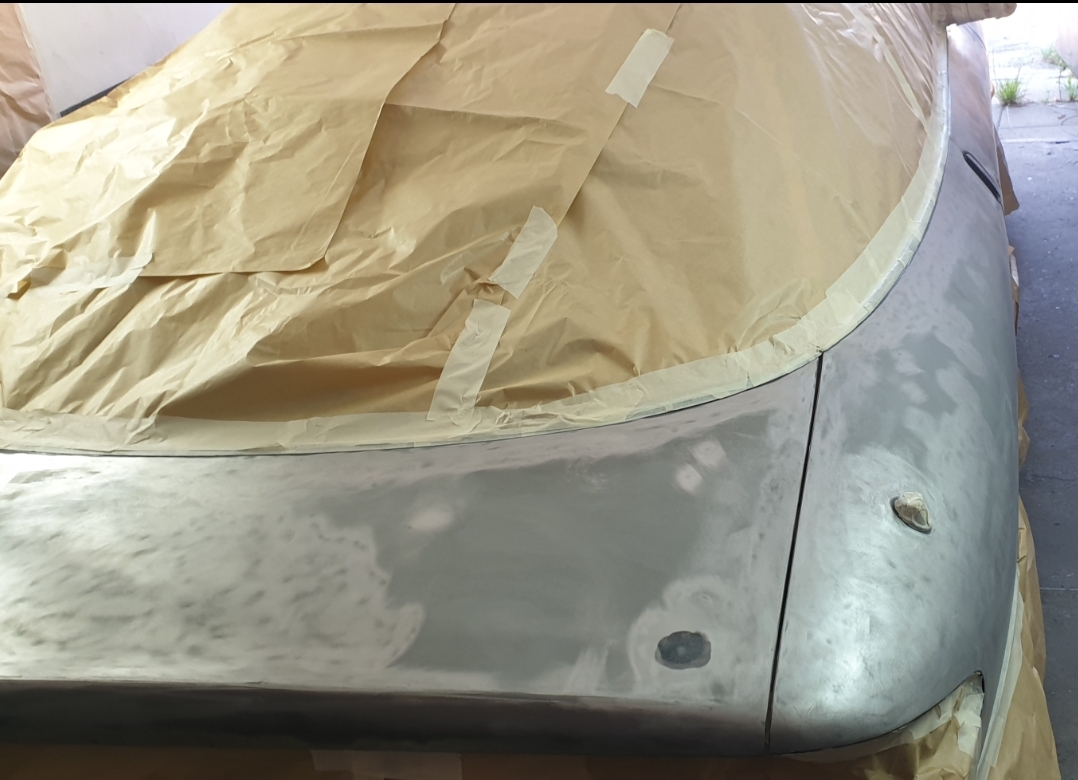

ETAP ZDZIERANIA DO GOŁEJ BLACHY
PODKŁAD EPOKSYDOWY
PODKŁAD EPOKSYDOWY
PODKŁAD AKRYLOWY
PODKŁAD AKRYLOWY

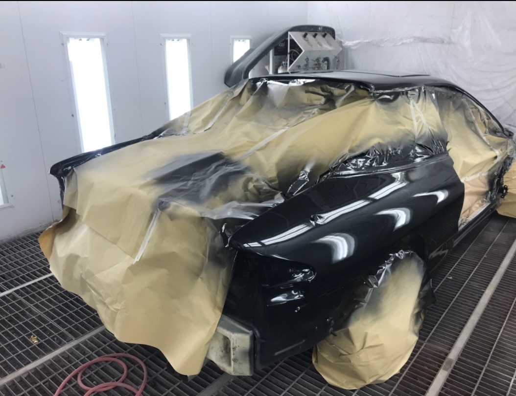

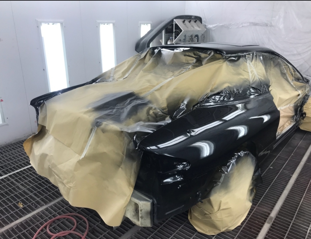

LAKIER - PANTHER BLACK Z PALETY FORDA

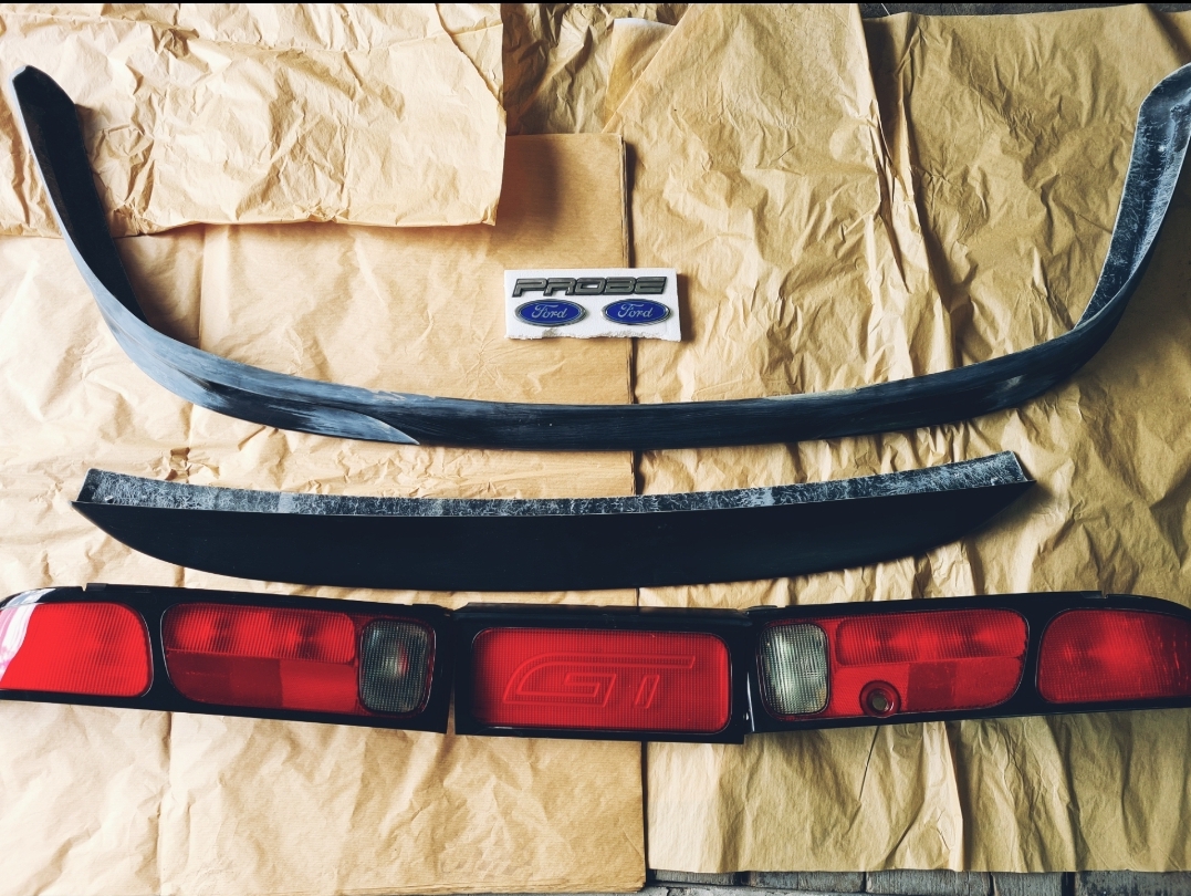

W MIĘDZYCZASIE ZBIERAŁEM DETALE
KONSERWACJA
KONSERWACJA
I NOWE ŻYCIE DLA FELG

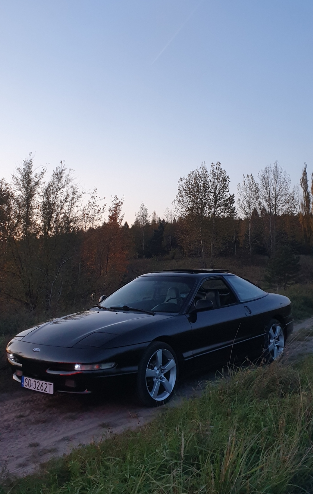

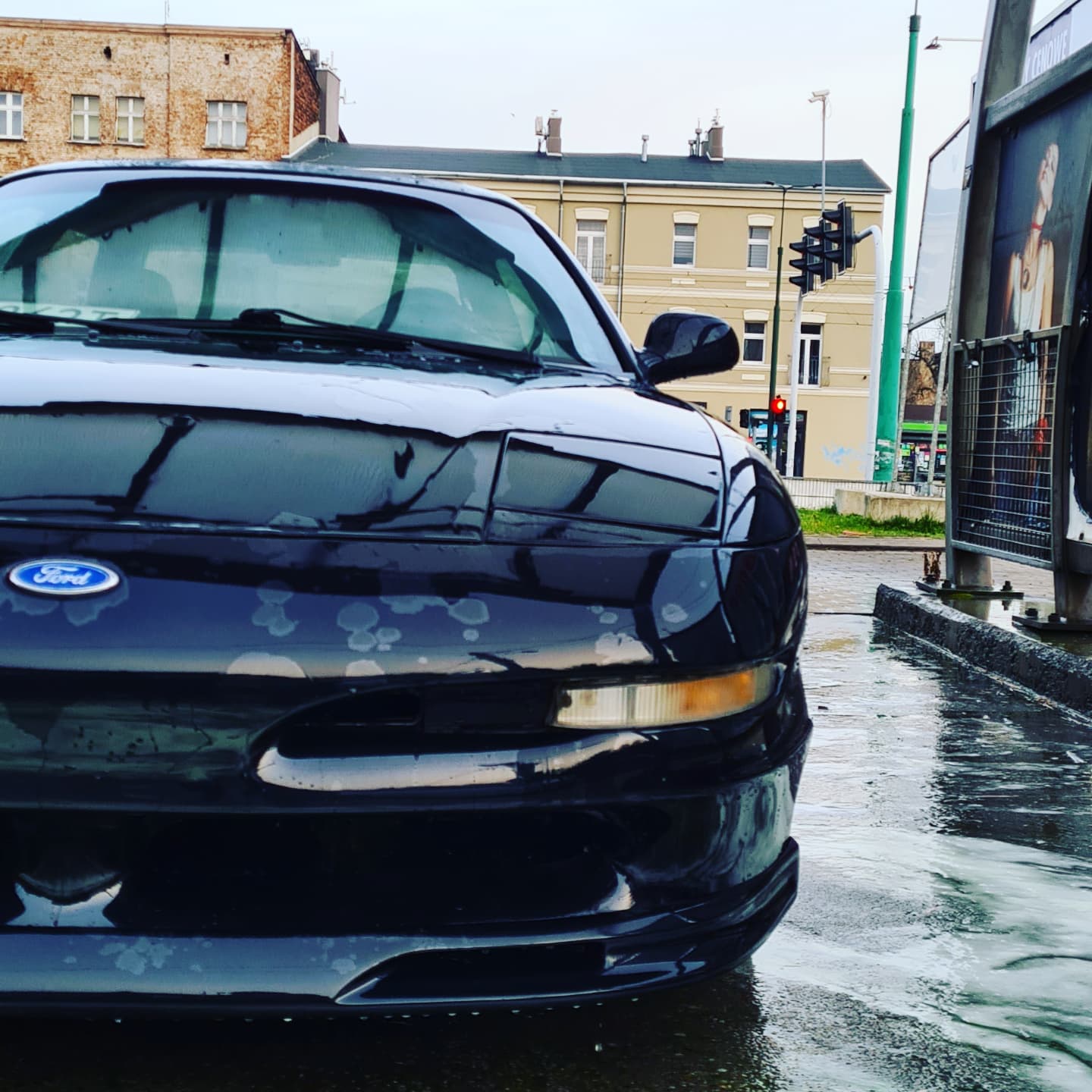

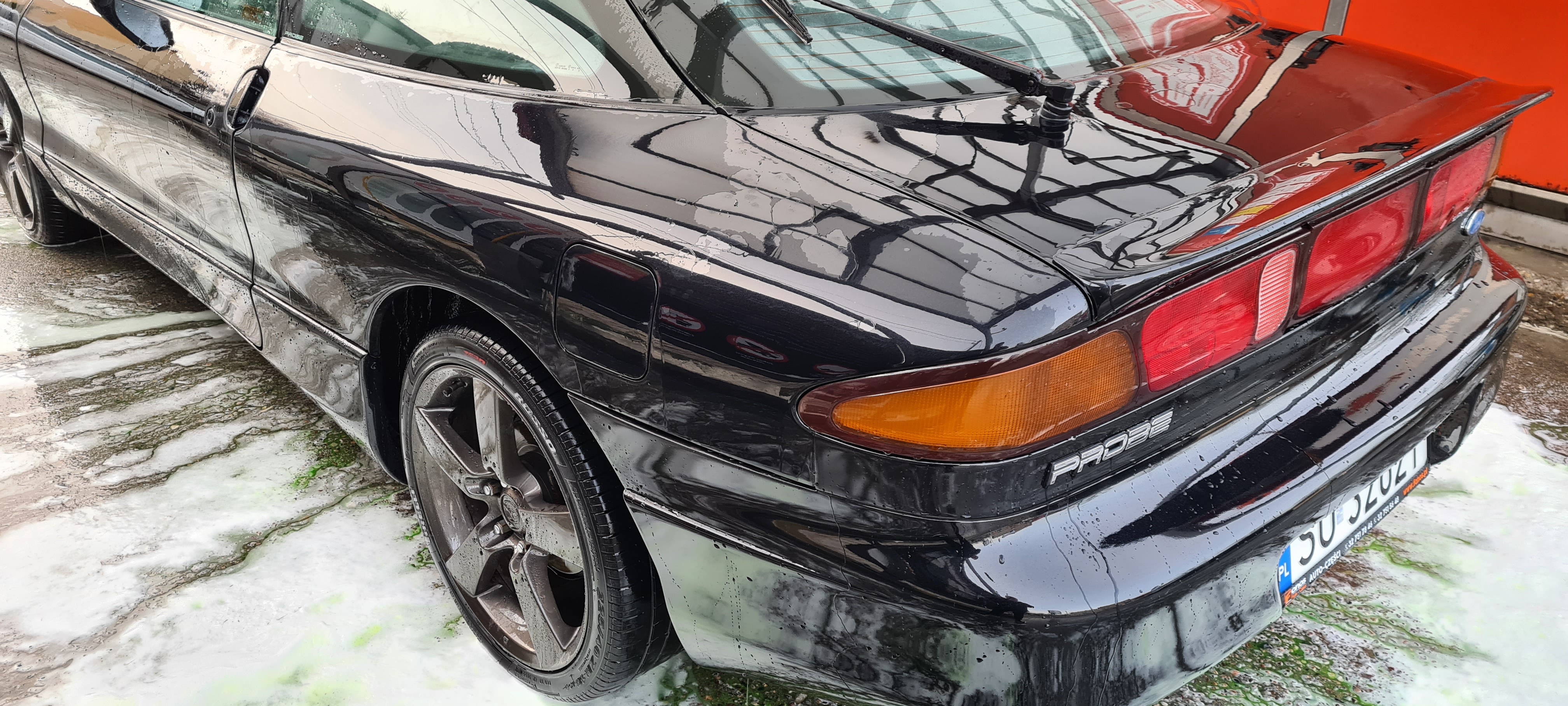

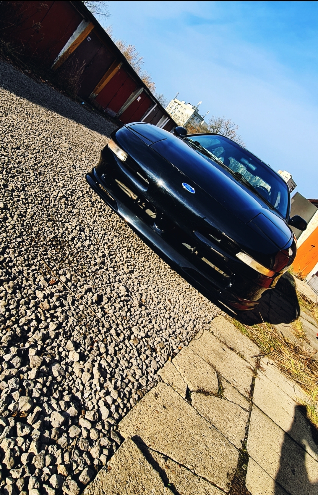

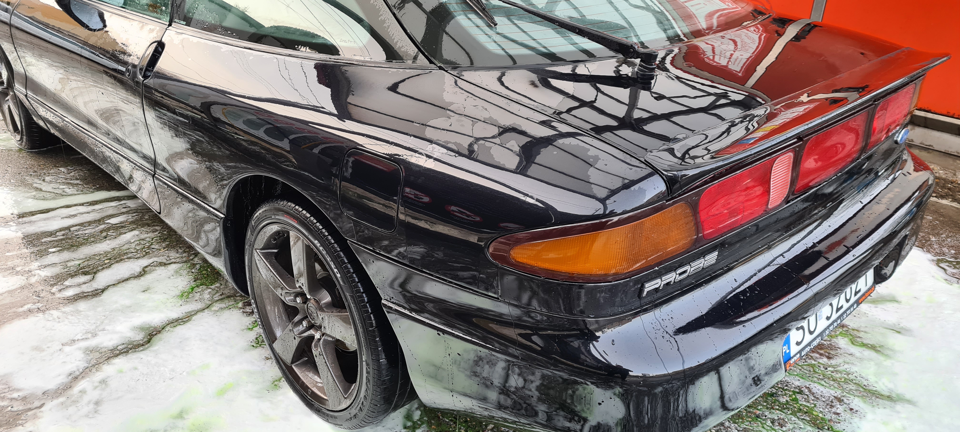

W końcu wyjechał ! :mrgreen:
Przegląd I pierwsze mycie. Szczęście ogromne.
Jak pogoda jeszcze dopisze to zmienię tylne lampy i zrobię kilka lepszych ujęć całości

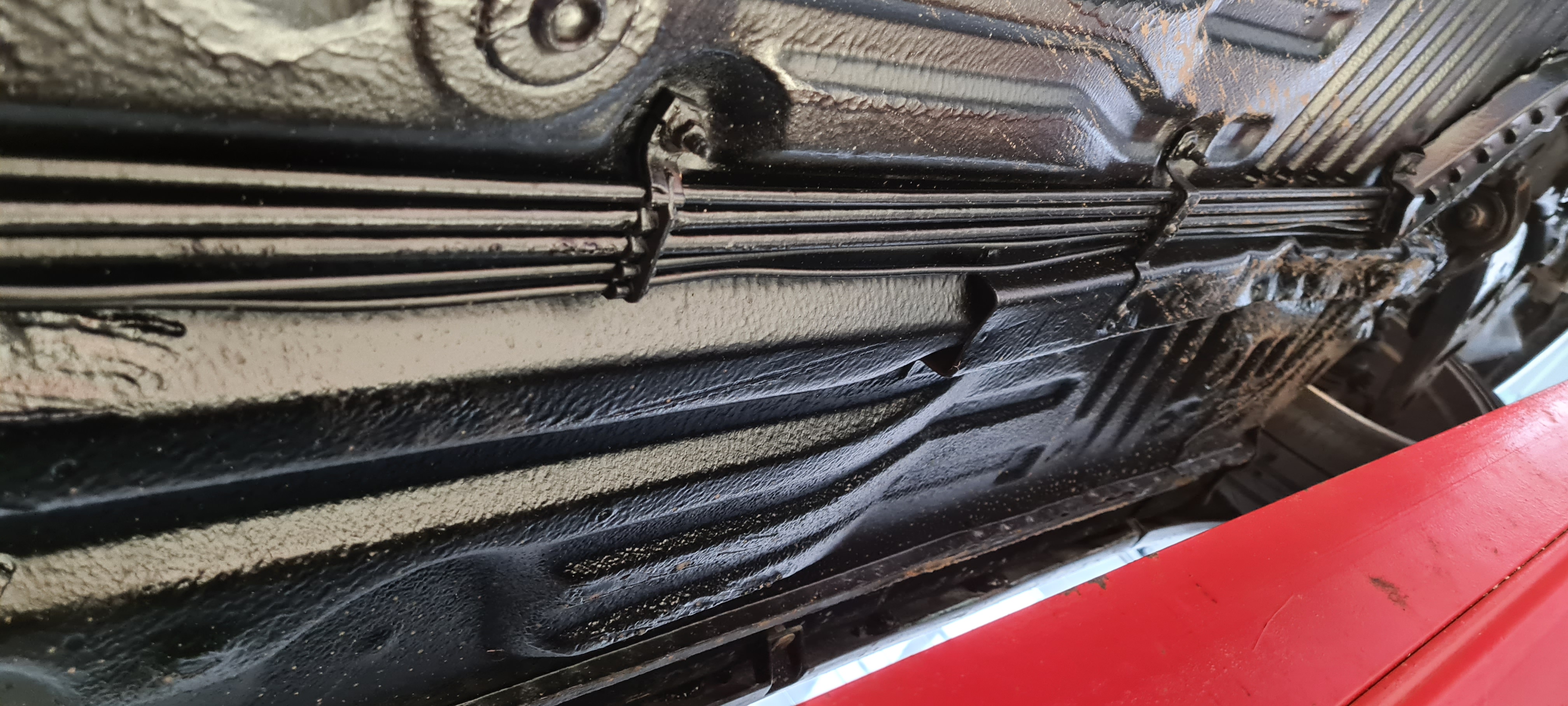

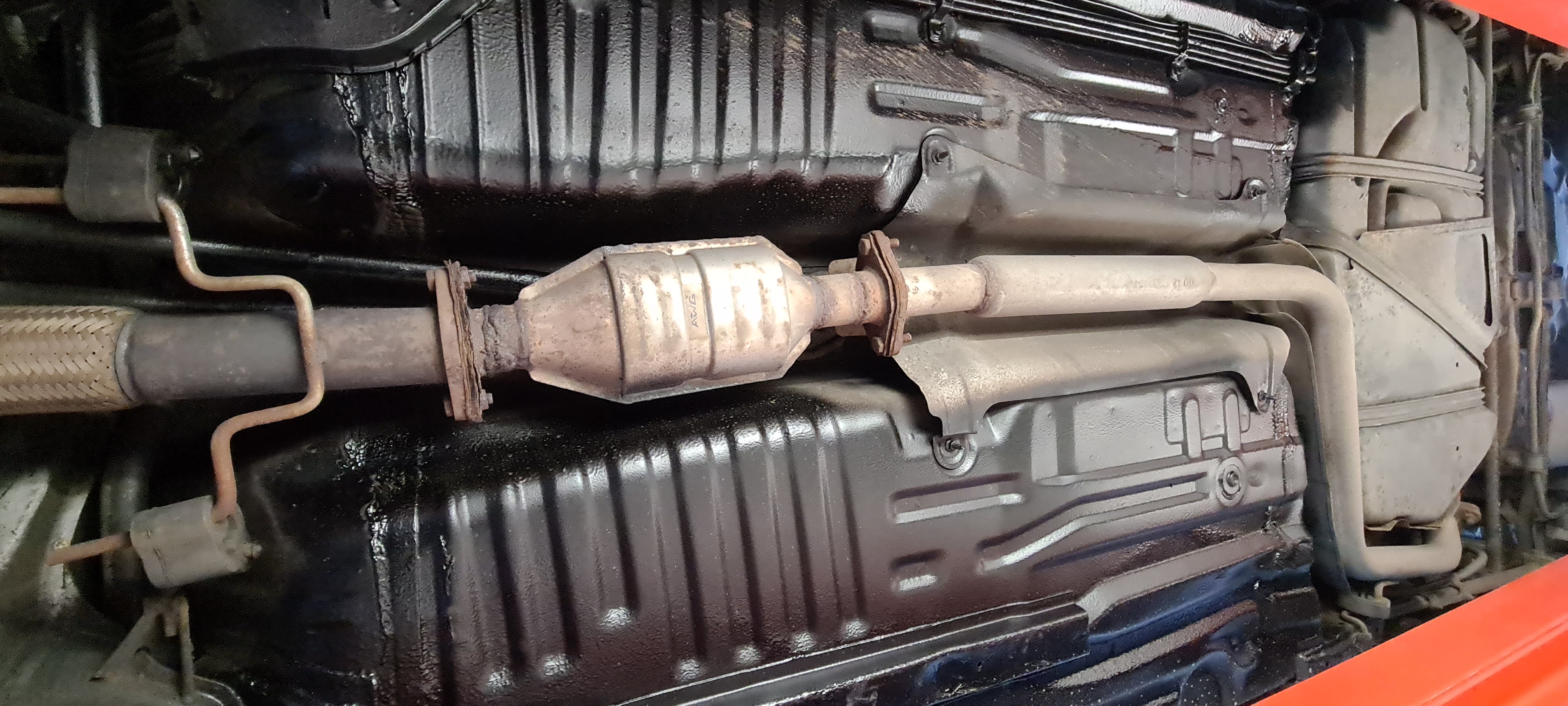

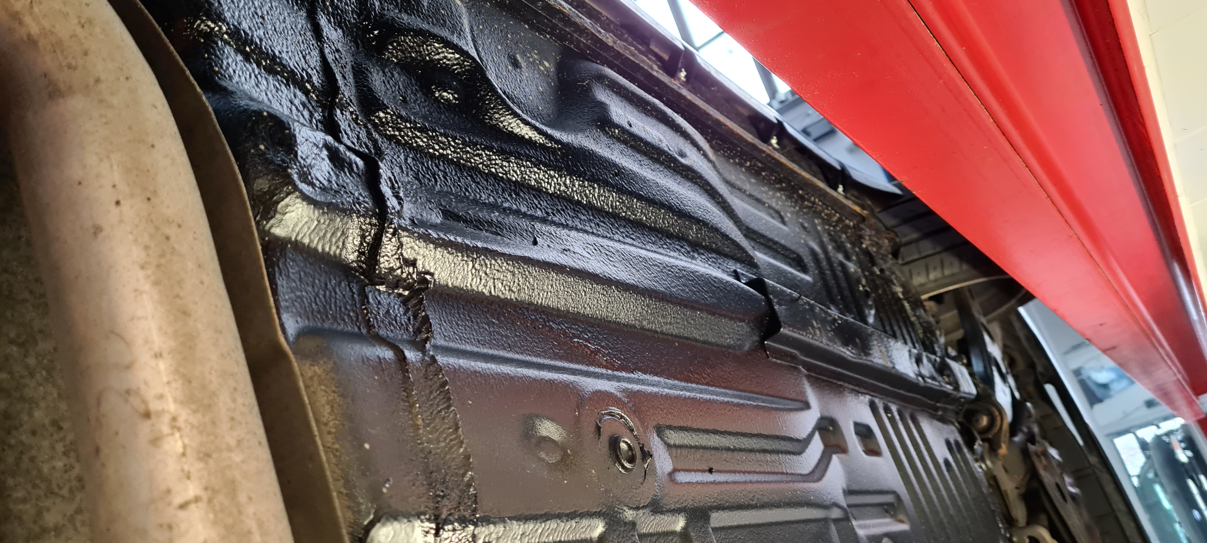

Tak prezentuje się podłoga po konserwacji i wstawieniu progów

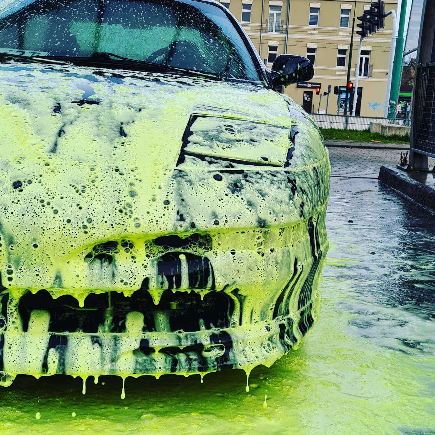

I W KOŃCU PIERWSZE MYCIE PO 1,5 ROKU

Nie ma to jak nowy lakier. Super się błyszczy :) Ogólnie kawał dobrej roboty, możesz być z siebie dumny :)
