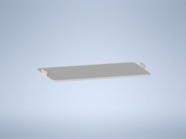

Zaślepka na lampkę z tyłu między fotelami (tej na dole). W starej złamał się zatrzask. Tu najlepiej sprawdzi się biały/przezroczysty filament, ja wykorzystałem PET-G
https://www.thingiverse.com/thing:5229579

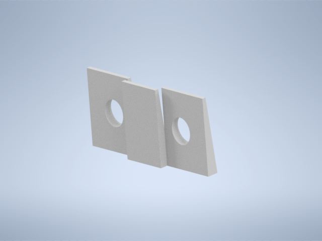

Dystans kątowy pod spryskiwacz - ten od kierowcy pryskał za nisko, a z tego co rozumiem nie ma żadnej regulacji w oryginale. Z dystansem kąt się nieco zmienia i u mnie ładnie spryskuje szybę na całej wysokości wycierania. Nie zrobiłem zdjęcia wydrukowanego, ale tylko w jeden sposób spasuje, jedynie zwróćcie uwagę żeby w odpowiednim kierunku zmienić kąt patrzenia dyszy.
https://www.thingiverse.com/thing:5229572
