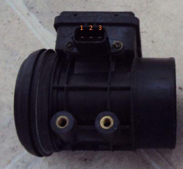

Mam pytanko odnośnie sprawdzenia przepływomierza B577, mianowicie jak przy podłączonej wtyczce powinny wchodzić i wychodzić napięcia i masa na pinach 1, 2, 3 jak na rysunku?
Pozdrawiam.

bogdano pisze:Mam pytanko odnośnie sprawdzenia przepływomierza B577, mianowicie jak przy podłączonej wtyczce powinny wchodzić i wychodzić napięcia i masa na pinach 1, 2, 3 jak na rysunku?
2 minuty z googlem:
:arrow: http://www.mazdaspeed.pl/forum/viewtopi ... 4&start=40
Wtłumaczę to tak: patrząc na przepływomierz od strony lewego koła to wtyczka od przepływki jest na przeciwko nas i wtedy:
1'bolec wtyczki to 12V (zakumulatora)
2'bolec to sygnał wychodzący na komputer
3' zaś to masa (z akumulatora)
:arrow: http://soadonline.freehost.pl/naprawa,p ... ,ge,fs.php
Powiem ci jaki dla mienie jest najprostszy sposób sprawdzenia przepływomierza b577
Potrzebny jest miernik elektryczny i dwa cieniutkie druciki (takie jak z kabla od sieci lan ).W przepływomierzu masz trzy kable 1. zasilanie 2. sygnałowy 3. masa Wypinasz wtyczkę od przepływki wkładasz jeden drucik w masę drugi drucik w sygnał i tak zapinasz wtyczkę z tymi kabelkami w środku (tylko żeby druciki nie z krzyżowały) odpalasz silnik i sprawdzasz napięcie pomiędzy tymi kabelkami na wolnych obrotach powinny być 2V a wraz ze wzrostem obrotów napięcie powinno rosnąć jeżeli nie masz 2V to sprawdź czy na pewno kabelki są dobrze podłączone i stykają piny, jeśli kable są dobrze podłączone a napięcie jest poniżej 2V ( ja miałem poniżej 0,5V) to masz walnięty przepływomierz
