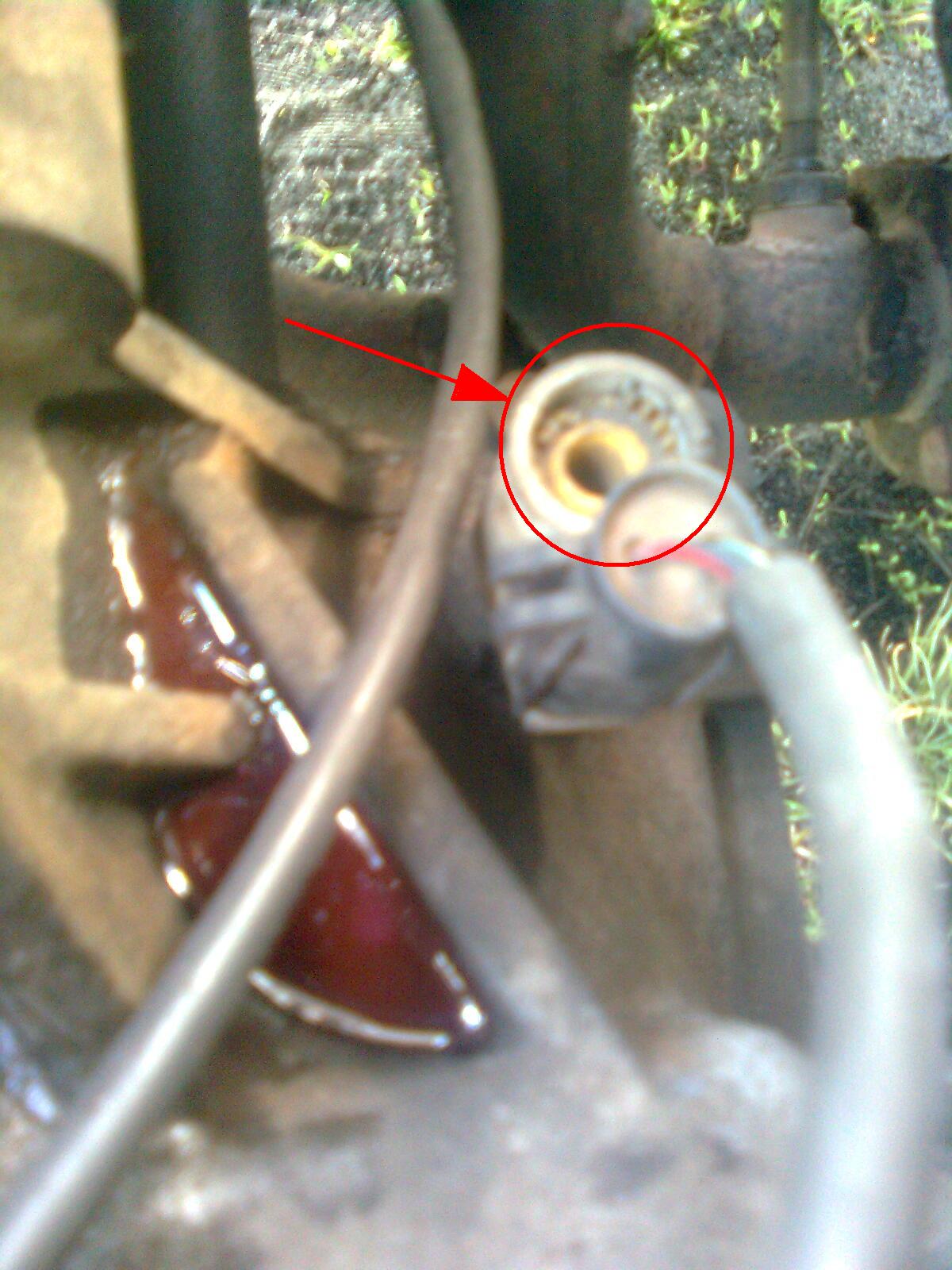

Poszukaj a znajdziesz. Ogólnie opisując jak spojrzysz przez kolektor dolotowy od strony ssania pionowo w dół zobaczysz skrzynie i pionowo wychodzi linka koloru brązowego
Re: Sprzęgło
mati54 pisze:gdzie ta linka się znajduję dostanę jakieś foto??
Linka wychodzi z grodzi i idzie bezpośrednio do skrzyni.
Jak spojrzysz z góry (między przepływomierzem, a zbiorniczkiem płynu hamulcowego),
powinieneś zobaczyć wejście linki do skrzyni.
Akurat nie mam zdjęcia z linką, ale pokażę Ci gdzie powinna wchodzić.
Linka powinna być w czerwonym kółku.
Nie patrz na ten czujnik obok, bo ja nie mam linki.
Ty za to nie masz tego czujnika.

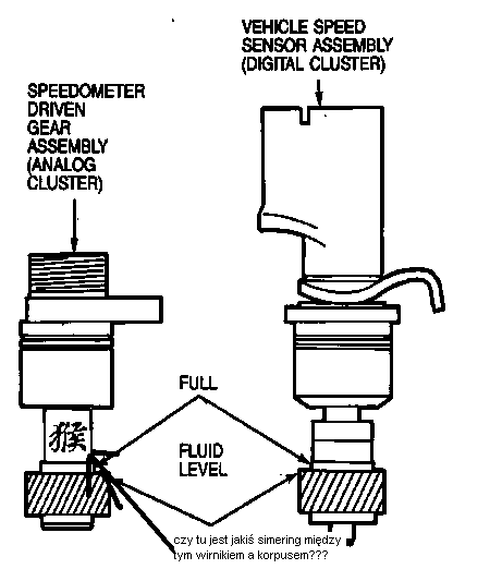

Potrzebuje pomocy w sprawie ślimaka skrzyni. A mianowicie podczas wymiany oleju zobaczyłem że ucho ślimaka jest urwane, więc zamówiłem u jednego z klubowiczów ślimaka, zamontowałem go do auta i dziś po przejechaniu 30 km zauważyłem że olej wycieka kropla po kropli , oring na ślimaku dobry. W tym starym nie było żadnego wycieku jak był w aucie. Czego to może być przyczyna???? Czy na tym wałku kółku zębatym jest jakiś simering , bo jedyna rzecz jaką zauważyłem to to że na tym z dobrym uchem kółko kręci się lżej niż w tym moim starym ...Proszę o pomoc. :( :( :(
-- dodano 2010-09-18 00:03 --
Wie ktoś coś na ten temat :?: :wink:
Re: linka od licznika
Powiedz dokładnie, którędy Ci cieknie, bo nie mogę rozszyfrować z wypowiedzi.
Cieknie spod tego kołnierza, który przykręcasz do obudowy, czy z miejsca, w które wkręcasz
linkę?

Właśnie nie mam możliwości tam zajrzeć bo dopiero będę miał kanał po weekendzie , jedynie z góry to widzę że ucho mokre mocujące :D I kapało nawet wczoraj a auto nie zapalane pewnie spływało z obudowy linki na dół to co się napełniło. Tam jest chyba na tym kółku, wałku, napędzie czy jak się to zwie jakieś uszczelnienie bo to stare co miałem z urwanym uchem kręciło się ciężej i nigdy nie ciekło miałem tam sucho i widać przez szczelinę jakąś gumkę, a w tym co założyłem z dobrym uchem kręciło się ono lżej i pewnie niema uszczelnienia już i wybija olej do góry i wypływa z pod tego plastiku co się wkręca linkę do ślimaka.Tak mi się wydaje:)
