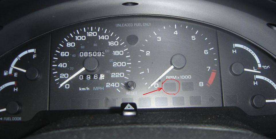

darel
Posty: 663
Rejestracja: 2004-11-11 19:25
Galeria: viewtopic.php?t=5509
Post autor: darel »
Niestety nie mam fotki po włączeniu zapłonu ale kontrolka CheckEngine jest w zaznaczonym miejscu. Nie widziałem nigdy, żeby było w innym miejscu albo żeby wcale nie było (przynajmniej w II generacji V6)
Probe II GT 2.5 V6

jagger
Posty: 230
Rejestracja: 2004-09-28 17:39
Galeria: viewtopic.php?t=5666
Post autor: jagger »
tam gdzie zaznaczyles u mnie migaja swiatla awaryjne jak je wlacze
probe 2,5l v6 24v 1994
Obrazek[img]

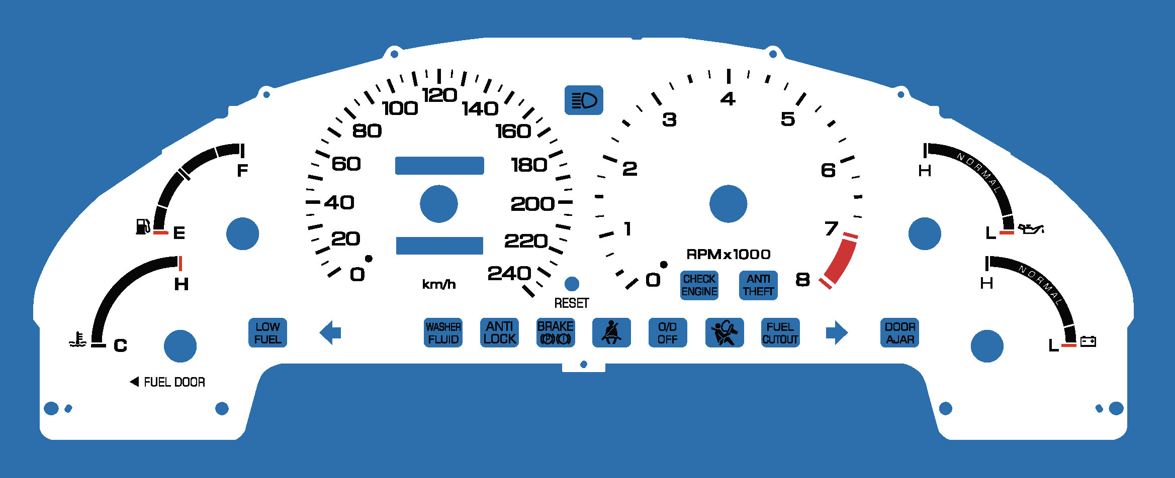

Nie mam dwójki, więc się nie mądrzę, ale w Obrazek Strefie Zrzutu półtora roku temu ktoś wrzucił coś takiego: http://www.fordprobe.pl/upload/files/Ze ... obe2_5.jpg
Na załączonym obrazku w zaznaczonym przez Darela miejscu jest jednak check engine.
Może w wersji angielskiej jest automat włączający od razu światła awaryjne, gdy są jakies problemy z silnikiem? :wink:
Dałem odsyłacz a nie wrzuciłem obrazek, bo to bydlę ma prawie 2500 pikseli w poziomie i 1000 w pionie, a jak ktoś jest zainteresowany to i tak sobie obejrzy.
Właśnie zniknął Jagger - poszedł jeszcze raz sprawdzić... =D>
