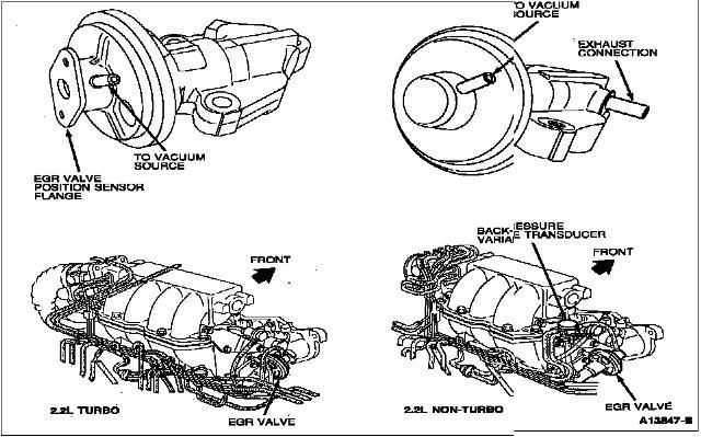

Bo 2.2 bez turbiny nie mają czegoś tam od EGR'a podpiętego.

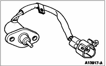

EGR Sensor
EGR Valve

a wracając do tematu to gdzie jest zamocowany EGR sensor?
Gość
Post autor: Gość »
A gdzie ten sensor to nie wiem. Jakoś zakopany w serwisówce musi być.
