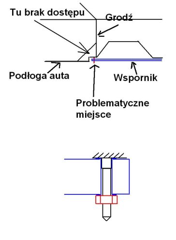

No więc tak. W trakcie prac nad probkiem Senatora opsywanych obszernie w dziale KLUB natrafiliśmy na problem nie do rozwiązania... gdyż brak nam wiedzy.
Jest tak:

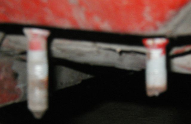

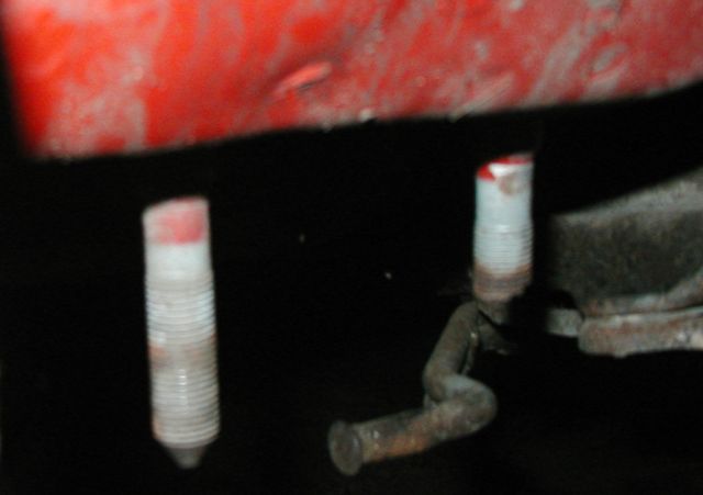

Za cholerę nie mogliśmy odkręcić jednej nakrętki podtrzymującej podporę wahacza. W końcu zdesperowany Senator wziął do ręki flexa (dla niewtajemniczonych szlifierkę kontową) i uciął ją w gęście rozpaczy. Niestety teraz trzeba z tym coś zrobić. NO WŁAŚNIE! CO ZROBIĆ?
Sruba po prawej powinna być tej długości co po lewej. Przepraszam za niskej jakości zdjęcia - aparat wyostrzył nie na to co trzeba.

z tą śrubą już nic nie zrobisz.jakie jest dojście do niej od góry???właściwie to należałoby ja odciąć "na zero",wywierciĆ w miejscu śruby otwór,od góry wstawić nową,a następnie przyspawać jej łeb żeby się nie obracała.jeśli nie masz dojścia od góry to należałoby w tej belce z boku zrobić okienko,zamontować nową śrubę,a następnie okienko zaspawać.PRZEDŁUŻENIE ŚRUBY POPRZEZ DOSPAWANIE BRAKUJĄCEGO KAWAŁKA I PÓŹNIEJSZE PRZEGWINTOWANIE JEST NIEDOPUSZCZALNE!!! śruba będzie w miejscu spawania osłabiona, a jak to ma trzymać wachacz....to....no sam wiesz.......bezpieczeństwo. a nie mogliście przeciąć samej nakrętki nie ruszając śruby??zwykle jest to korzystniejsze

Byłoby łatwiej gdybyś zrobił jeszcze zdjęcie z daleka, w którym to dokładnie miejscu, ale:
W mojej starej audi miałem przypadek że przekręciłem gwint w nakrętce do której przykręcana jest ława, a zrobiłem to tak:
że rozciąłem blachę powyżej, odgiąłem i przyspawałem nową nakrętkę, a rozciętą blachę zaspawałem.
Trochę z tym roboty ale problem załatwiony.
Tutaj musielibyście ściąć do końca śrubę, przewiercić otwór i od góry włożyć śrubę.
Mam nadzieję że coś pomogłem.
Pozdrowienia :wink:

prubowalem odciac sama nakretke ale tam niema zaciekawego dojscia i niestety to nie dawalo wiekszych efektoof
jest jeden pomysl naprawe:
wziasc kawalek roory i nagwitowac w srodku na koncu roorki (3cm) dac łepek i przezto wychodzi taka nakretka wchodzaca w głąb
co o tym sadzicie ??

Prościej chyba wziąć kawałek grubej blachy wywiercić otwór i z góry zaspawać śrubę i całość przyspawać pod blachę od spodu, oczywiście wcześniej rozwiercić większy otwór. Przy czym pod pozostałe szpilki podłożyć podkładki z takiej samej grubości blachy żeby wysokości się zgadzały.
Po dokładniejszym obejrzeniu zdjęcia możesz mieć jeszcze problem ze szpilką, bo te co masz mają drobny gwint i nie wiem czy dostaniesz.

o tak to wygląda:

Spawacz był i powiedział - tuleja. Na ten moment będzie tuleja, ale po wyjściu ze szpitala pacjentka uda się do specjalisty w dziedzinie przeszczepu kosteczek i zostanie zrobiona jak nowa :D
