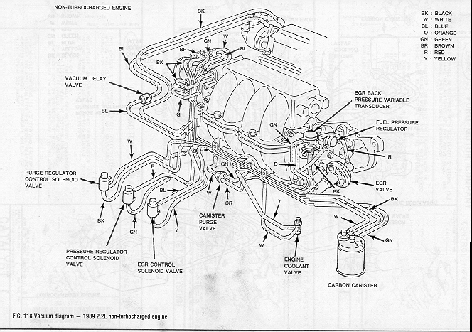

No i właśnie nie, sprawdziłem układ podciśnień zgodnie ze schematem i wychodzi na to,że wszystko jest w jak najlepszym porządku;/

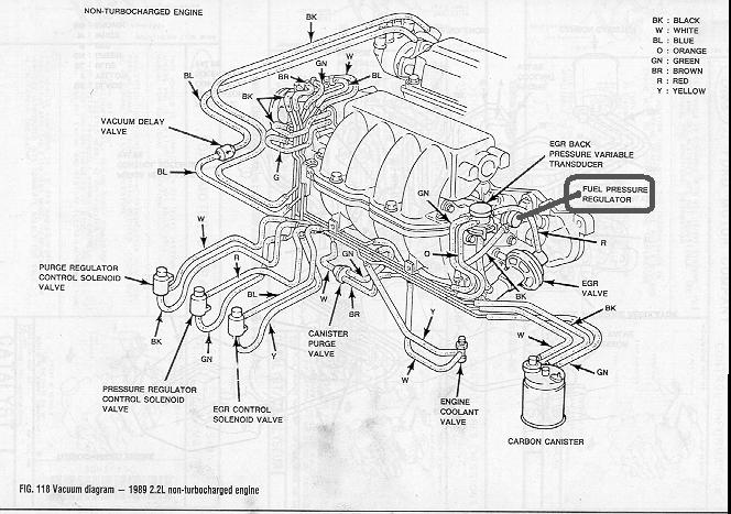

dj_krzynio pisze: Fuel Pressure Regulator Control (PRC) Solenoid ?? Przetłumaczyłem to
sobie w necie ale nadal nic z tego nie rozumiem
FPRC
Zawór sterowany podciśnieniowo ustalający ciśnienie w układzie paliwowym po stronie wtrysków paliwa.
Czy tak przetłumaczyłeś?

sprawdziłem właśnie z tego schematu podłączenie podciśnień wszystkich które znajdują się w tylnej części silnika. Można jakoś sprawdzić ten czujnik np. miernikiem ??
