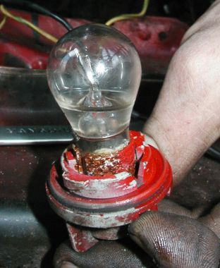

A może masz wynalazek Senatora: Obrazek :?:
Zapomniałeś opłacić prawa autorskie (kilo dobrze wykształconych bananów płci żeńskiej) i to jest sygnał przypominający o zakończonej licencji na używanie :lol: :lol: :lol:
Ale na serio - jakieś przebicie w kabelkach świateł chyba jednak masz.
