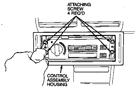

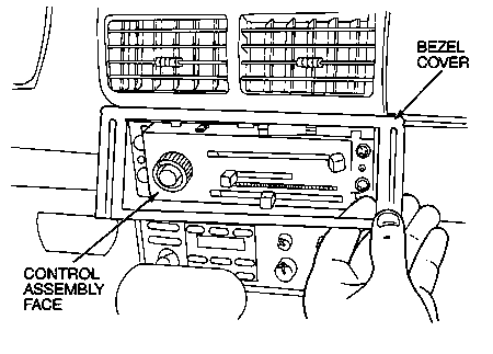

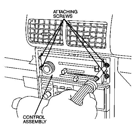

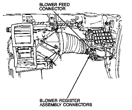

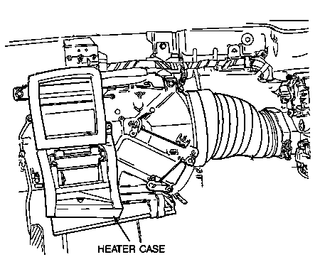

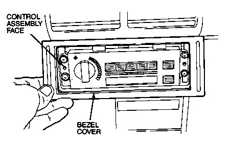

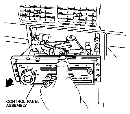

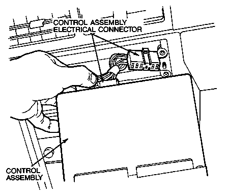

Klima elektroniczna:
  1. Odłącz minusową klemę akumulatora
  2. Zdejmij osłonę przedniej części panelu
  3. Odkręć 4 śruby mocujące
  4. Rozłącz wtyczkę z tyłu i wyjmij panel sterowania

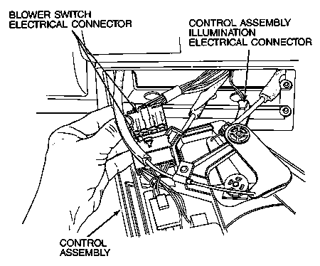

Klima manualna:
  4. Zdejmij osłony wygłuszające (sound deadening panels) po stronie pasażera i kierowcy
  5. Odłącz linkę sterującą obiegiem otwartym/zamkniętym (REC/FRESH) od klapki sterującej powietrzem zasysanym przez dmuchawę
  6. Odłącz wtyczki przełącznika dmuchawy i podświetlenia panelu
  7. Odłącz linkę sterującą temperaturą od klapki sterującej po prawej stronie nagrzewnicy
  8. Odłącz linkę sterującą funkcjami nawiewu od klapki po lewej stronie nagrzewnicy
  9. Wyjmij panel sterowania wraz z linkami
    • UWAGA:
    Zapamiętaj ułożenie linek w celu późniejszej prawidłowej instalacji
