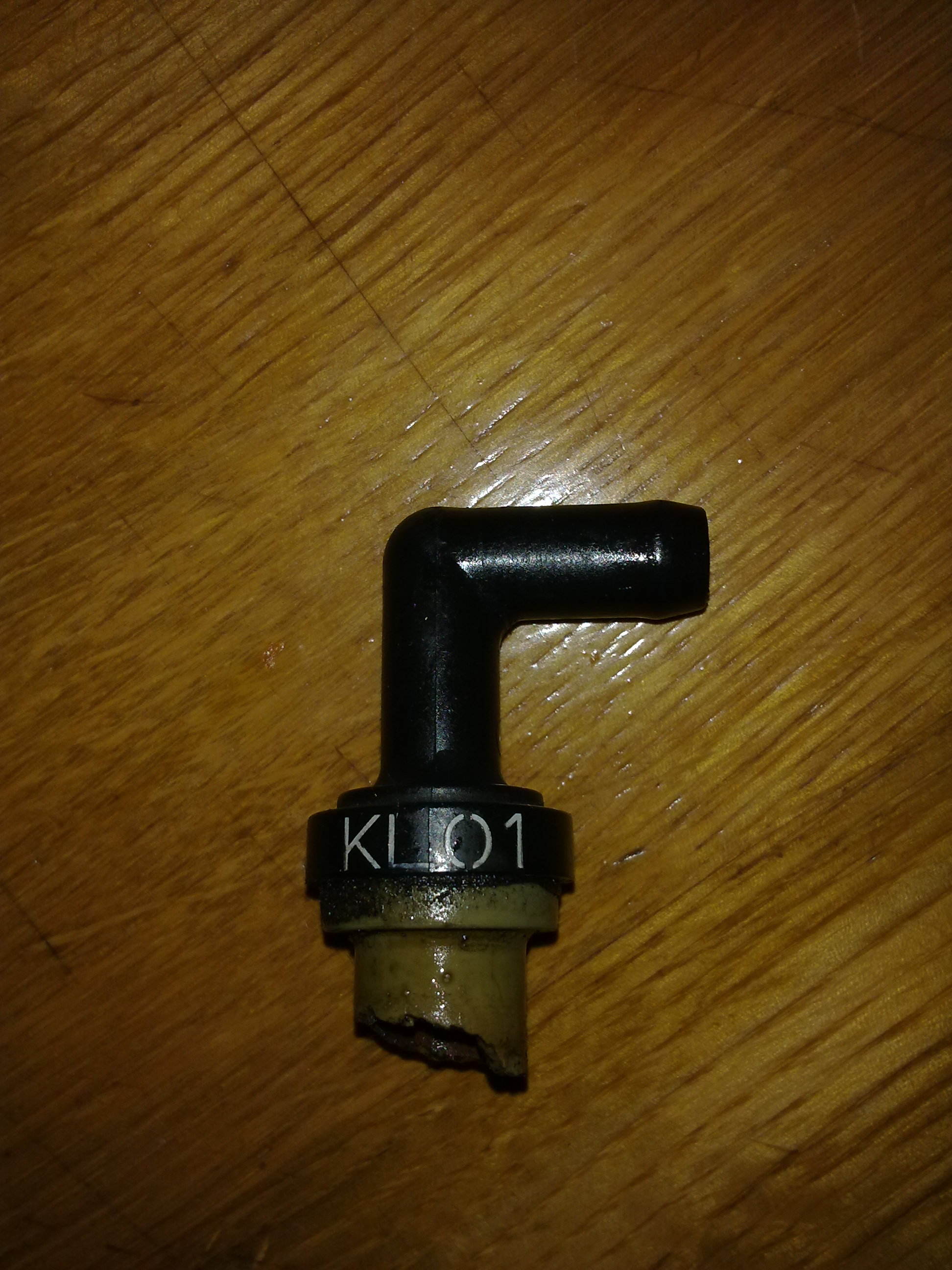

Zadanie odmy
Cześć. Czy mógł by ktoś powiedzieć za co dokładnie jest odpowiedzialna ta odma? Na początku tygodnia połamała mi się końcówka (co widać na zdjęciu) i wypadła sprężynka ze środka. Włożyłem samą końcówkę aby coś tam siedziało i nagle podniosły się obroty na poziomie ok 1100-1400. Wynalazłem sobie drugą, lecz okazało się że ta co przyszła ma inne oznaczenie. Na mojej było KL01 5C2, a na kupionej KL01 2C2. Niestety obroty nadal trzyma, nie wiem czy te "odmy" czymś się różniły.
- Posty: 10629
Odp: Filtr na odmę i jego rola??
Widocznie łyka ci odmą lewe powietrze do dolotu - drugim koncem tego wezyka

Re: Filtr na odmę i jego rola??
Okazało się że odma kolektor-przepływomierz pękła od dołu i prawdopodobnie przez to tak się stało. Myślałem że przez tamto z powodu zbiegu okoliczności i czasu

- MatiLP640
- Posty: 2794
A tak z ciekawości obroty trzymały Ci jeden poziom czy skakały?
-- oryginalny post 2012-03-05 23:24 --
Stojąc na postoju to tak trzymały jeden poziom, gorzej było podczas jazdy, bo w momencie wciśnięcia sprzęgła aby zmienić bieg potrafiły same skoczyć do ponad 3000. Zatrzymując się na światłach potrafiły się zawiesić nawet na poziomie 2000 i powoli spadało, ale nigdy poniżej 1100. Jeździło się beznadziejnie, wydawał się dużo słabszy. Jeszcze w 100% nie jestem pewny czy to przez odmę od przepływomierza ale tak mi się wydaje, bo jak pisałem była pęknięta od dołu.
-- dodano 2012-03-15 23:04 --
I wyszło, że to nie to było przyczyną takich obrotów. Prawdopodobnie jest coś z przepustnicą, ponieważ przy tak wysokich obrotach znajomy ręką delikatnie docisnął przepustnicę i wszystko powraca do normy, po puszczeniu znowu obroty szaleją, z tym, że jeszcze na wyższym poziomie bo 2000-3000.

- Posty: 10629
Syf blokuje i nie pozwala się zamknąć?
No właśnie jestem po "remoncie" (niestety nie kompletnym) i przepustnica była czyszczona, a zaczęło się tak dziać przed remontem jak i po...

Nie wiem bo nie miałem nigdy takiego problemu ale jedyna rzecz jaka mi przychodzi to źle wyregulowany TPS...
No ale czemu by przestawało jak przepustnice naciśnie? Przecież przepływka a przepustnica to dwie różne rzeczy
regulacja TPS pomogła
wszystko wróciło do normy
