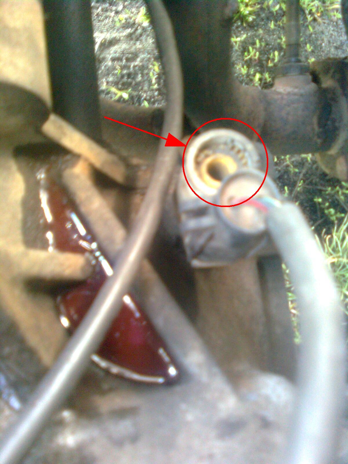

przy wymianie silnika urwalem dwie kostki, jedna od czujnika predkosciomierza a druga od jakiegos innego czujnika w skrzyni
i teraz mam pytanie odnosnie kolorow kabli idacych do czujnika predkosciomierza bo nie chcialbym podlaczyc ich na odwrot

przewody od czujnika [ort]predkościomieża[/ort]
Witam ma ktoś może schemat instalacji od prędkościomierza mianowicie chodzi mi o to który kolor kabla jest po której stronie wtyczki wchodzącej w ślimaka prędkościomierza bo urwały mi sie oba przy nasadzie

U mnie jest tak:
Nie zwracaj uwagi na czerwone kółeczko. Zdjęcie posłużyło na forum wcześniej.
Kolory kabli też są przekłamane. Wina ustawienia aparatu.
Dokładnie jest tak:
Od lewej (na zdjęciu), ten, który wygląda na czerwony z białym paskiem, w rzeczywistości
jest czarny z czerwonym paskiem.
Drugi - niebieski z białym paskiem.
U mnie jest tak:
Dokładnie jest tak:

a czy przez złe podpięcie kabli mogę coś spalić czy tylko prędkościomierz nie będzie działał?

Skoro już masz obcykane latanie na dół do samochodu i zdawanie relacji, to przetłumaczę na ludzki: czy wtyczka da się zamontować tylko w 1 pozycji (zbliżonej do tej widocznej na fotce)? Bo jeśli jest obrotowa, to nie ma dobrej odpowiedzi na oba wcześniej zadane pytania.

Teraz akurat nie pobiegnę, ale, jak się nie mylę, to, przynajmniej pierwsza generacja,
ma tak skonstruowane kostki, że nie da się ich założyć odwrotnie.
Co innego, gdy urwie się przewody:
Ale jutro sprawdzę, bo nauczony ostatnim przekłamaniem kolorów
, głowy uciąć sobie nie dam.
lajman pisze:przy wymianie silnika urwalem dwie kostki, jedna od czujnika predkosciomierza
Wtedy lutując, montując, skręcając, dotykając... można się pomylić.Mattijjah pisze:bo urwały mi sie oba przy nasadzie
