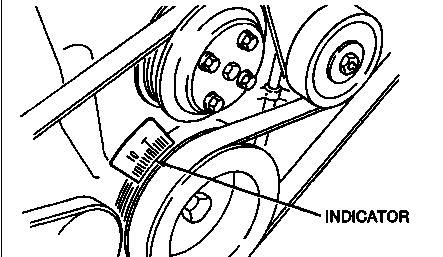

Normalnie od góry świeć strobo,odciągnij sobie wąż,od wspomagania wciśnij tam strobo i wszystko zobaczysz ;)
Oczywiście musisz zająć dobra pozycję,kąt nachylenia etc ;) Jest kiepskie dojście ale idzie.
Od dołu nic nie zdziałasz więc w ogóle tam nie podchodź - na obudowie rozrządu masz odstająca stopkę z punktem odniesienia nzapłonu,a na kole pasowym wału masz znacznik/szczerbinke i w świetle strobo będziesz widział gdzie ona wskazuje .

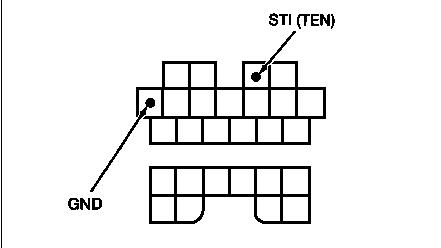

I pamiętaj o ustawianiu w trybie serwisowym, bo tak to tylko narobisz więcej roboty komputerowi a nie ustawisz

Problem jest taki, że nie wiem gdzie mam świecić i patrzeć aby cokolwiek zaobserwować w tym temacie. Dziś podjąłem kolejną próbe i poprostu bladego pojęcia nie mam jak się tam dostać. Podejżewam że chodzi o to dolne koło pasowe. Wydaje mi się, że może i jest tam ząbek na polastikowej obudowie w górnej, prawej okolicy koła, ale jeśli znak na kole ma być od str. silnika to jeśli widzi się ząbek na plastiku to napewno nie zobaczy się znaku bo drugi pasek zasłania.
2Ya pisze:na obudowie rozrządu masz odstająca stopkę z punktem odniesienia nzapłonu,a na kole pasowym wału masz znacznik/szczerbinke
czy ogólnie chodzi o koło wskazane żółtą strzałą na poniższym obrazku?
czy ta odstająca stopka znajduje się tam gdzie narysowałem czerwoną strzałkę?
Czy całą operację z lampą powinno się wykonywać w lekko zaciemnionym pomieszczeniu zeby bylo dobrze widac?

Kąt6 9-11 stopni .
Reszta na rysunkach ;)
Poświec sobie tam czyms to zobaczysz ;)
