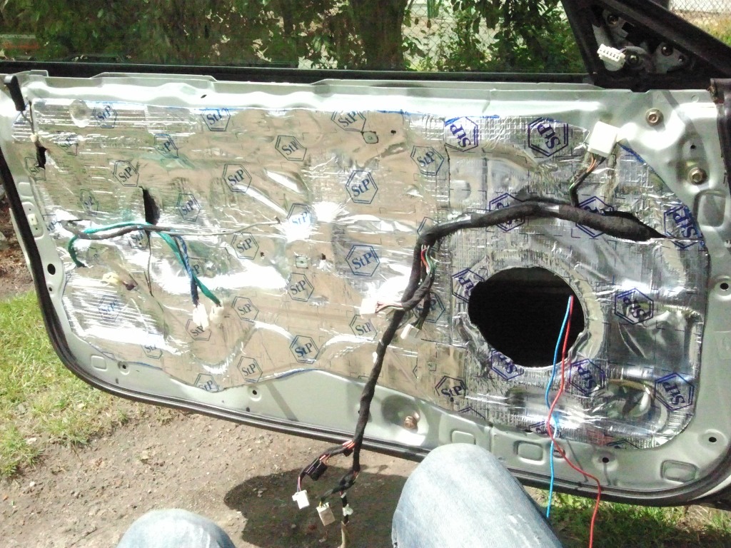

Wygłuszałem najpierw prawe drzwi, i przyznam się ze zrobiłem to źle. Położyłem STP aż do uszczelki z wycięciami na spinki. Problem w tym że po położeniu pianki 7mm na plastik i STP tapicerka odbija i nie można jej porządnie założyć, Naprawdę radze uważać jak oklejamy.

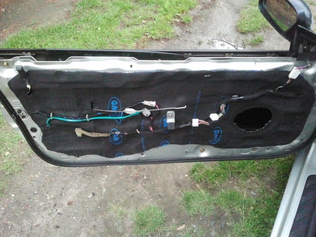

Po przemyśleniach na lewych drzwiach zrobiłem to tak jak trzeba:
1. Naprawa oryginalnych przewodów głośnikowych, ktoś pociągnął zastępcze bo się ori przetarł.
2. Odpiąłem wszystkie spinki z przewodami.
3. Przewody owinięte taśm parcianą zęby nie hałasowały.
4. Na poszyciu , zdjąłem wykrojniki za pomocą starych gazet a potem powycinałem w tym kształcie z pianki 3mm i przykleiłem.
5. Żeby mata dobrze się układała największy otwór został podzielony kawałkiem blachy ocynkowanej.
6. Na drzwiach zdjąłem wykrojnik w kształcie takim jak oryginalnie przychodzi folia, producent dobrze to przemyślał i tam gdzie ona jest mamy już całkiem sporo miejsce więc nie ma strachu ze tapicerka będzie odepchnięta. (wykrojnik musi mieś lekki naddatek bo drzwi nie SA płaskie. Matę STP na drzwi wyciąłem praktycznie z jednego kawałka. Odpadu jest minimalnie bo wyklejka ma dość foremny kształt (dodatkowo nie ma żadnych zakładek ).
7. Po przyklejeniu STP przyszła na nią GMS 3mm w identycznym kształcie.
8. Przy przyklejaniu warto zaznaczać gdzie są otwory na spinki.
Zewnętrznej blachy nie oklejałem bo już miałem (zrobił to kto inny kiedyś przede mną)
Zmodyfikowałem trochę mocowanie tapicerki (dogięta) zęby plastik ładniej pasował
Głośniki które w tym zagrają to Hertz 130.3 na odpowiednim adapterze 165 na 130mm (Nam nadzieję ze ładnie to zabangla)
Same tapicerki regenerowałem, są poklejone za pomocą super mocnego kleju epoksydowego i narzędzi stolarskich. Pianki 7mm nie używałem na drzwi, pójdzie w bagażnik
Wrażenia mam bardzo pozytywne, Jak się puka w plastik to jest zupełnie głuchy. A jak zamykam drzwi to jak w Mercu.

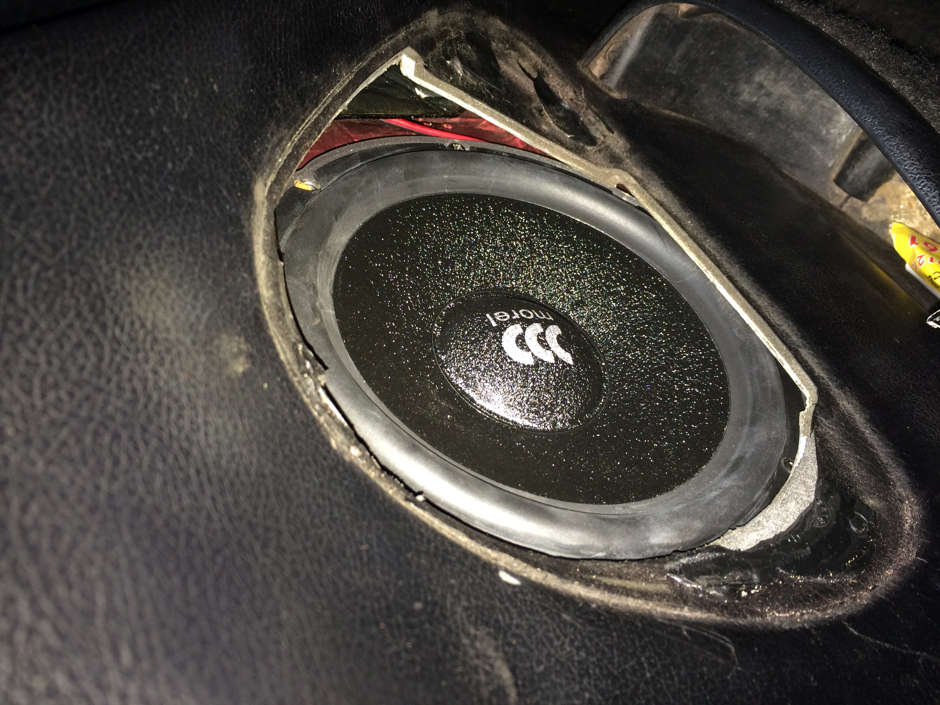

Jak rozwiązałeś problem uderzającego głośnika w dolną część boczka drzwi?
Ja ostatnio wziąłem się u siebie za CA, drzwi wygłuszone (do tego stopnia, że w zasadzie sub jest zbędny) ale niestety głośnik ma na tyle duży xmax, że uderza membraną w boczek (w dolną część).

Jakie masz głośniki że uderzają? 165mm + dystans?
Re: Wygłuszenie wnętrza
165mm, dystans jest bardzo cienki. Tak to wygląda

Sallmo pisze:ile kosztowało wygłuszenie jednych drzwi
1. Na stronę wychodki, 0,5m^2 maty butylowej, o ile korzysta sie w wykrojnika bo inaczej przy dawaniu na zakładkę może zabrnąć,
2. Na to jakieś 1,2m^2 pianki GMS 012 bo plastik boczny ma nieco większą powierzchnię niż to co przychodzi na blachę.
3. Wygłuszenie zewnętrznej blachy , 0,5m^2 maty (ja już miałem jakąś bitumiczną)
Czyli: 40zł + 50zł + 40zł = 130zł na stronę
Na zewnętrzne poszycie polecam coś tańszego bo kształt zewnętrznej blachy jest płaski więc nie trzeba nic aż tak elastycznego jak STP.
Koszt można jeszcze zmniejszyć bo teraz widzę ze na allegro pojawił sie sprzedawca GMS012 o 4zł tańszy na odcinku 25/50cm
W między czasie przyszły głośniczki i adaptery do dokończenia dzieła, (adaptery 20zł głośniki 139zł)
Zdjęcia dokładam w małej galerii. Adapter w prawych drzwiach okleiłem też pianką żeby dobrze przylegał do kosza głośnika, po lewej będę to jeszcze poprawiał w międzyczasie. Przy prawych drzwiach napotkałem tez na problem odpychania tapicerki, przypuszczam że robi to któryś z przewodów, ale to sprawdzę potem gdy się dobrze odgniecie w piance :P
A i trzeba zrobić podcięcie na klamkę, tez warto to zrobić jak już jej kształt się odciśnie.
Po całej tej operacji uważam że wygłuszenie to 80% sukcesu, te małe głośniki mają teraz lepszy wydech niż stare odseparowane Hertz EV 165 i przede wszystkim nie zawadzają o tapicerkę bo nie ma dystansów
