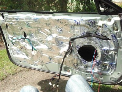

Podziałałem trochę z drzwiami w II gen i pomyślałem ze podzielę doświadczeniami.
Gdzieś wyczytałem i takie info się pojawiało kilka razy, że w drzwi da się wstawić bez przeróbek głośniki 16,5cm. Otóż nie potwierdzam, może były różne rodzaje wycięć na głośniki. U mnie nie wchodzą.
Nie zalecam stosowania dystansów, poprzedni właściciel mojego auta zamontował kupę lat temu głośniki na dystansie właśnie 16,5cm (dystans 1cm) i niby ok., ale tapicerka jest ugięta, specjalnie to zdemontowałem i sprawdziłem, jest może nieco ponad 10mm luzu od blach do poszycia, a głośnik 16,5cm musi być na dystansie bo kosz nie mieści się w otworze (no chyba że się trafi na nieco mniejsze)
Teraz o wygłuszeniu:
Postanowiłem zastosować maty STP silver, miałem z nimi pozytywne doświadczenia po wygłuszeniu podłogi bagażnika. Bardzo ładnie się układają , są elastyczne i nigdy nie twardnieją.
Pianka wygłuszająca, GMS-012 i GMS-02 (3mm i 7mm) Pianka przeznaczona specjalnie do głuszenia plastików, zamówiłem sobie najpierw próbkę i pomyślałem że „coś slaby ten klej” Niby słaby, jak się raz przyklei to po 1 minucie jeszcze idzie oderwać, potem klej tak się aktywuje ze można tylko skrobać, Polecam :) Dodatkowo pianki GMS są bardzo lekkie, praktycznie nic nie ważą, i nie chłoną wody. To idealny materiał

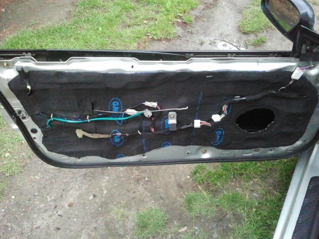

Wygłuszałem najpierw prawe drzwi, i przyznam się ze zrobiłem to źle. Położyłem STP aż do uszczelki z wycięciami na spinki. Problem w tym że po położeniu pianki 7mm na plastik i STP tapicerka odbija i nie można jej porządnie założyć, Naprawdę radze uważać jak oklejamy.
Po przemyśleniach na lewych drzwiach zrobiłem to tak jak trzeba:
1. Naprawa oryginalnych przewodów głośnikowych, ktoś pociągnął zastępcze bo się ori przetarł.
2. Odpiąłem wszystkie spinki z przewodami.
3. Przewody owinięte taśm parcianą zęby nie hałasowały.
4. Na poszyciu , zdjąłem wykrojniki za pomocą starych gazet a potem powycinałem w tym kształcie z pianki 3mm i przykleiłem.
5. Żeby mata dobrze się układała największy otwór został podzielony kawałkiem blachy ocynkowanej.
6. Na drzwiach zdjąłem wykrojnik w kształcie takim jak oryginalnie przychodzi folia, producent dobrze to przemyślał i tam gdzie ona jest mamy już całkiem sporo miejsce więc nie ma strachu ze tapicerka będzie odepchnięta. (wykrojnik musi mieś lekki naddatek bo drzwi nie SA płaskie. Matę STP na drzwi wyciąłem praktycznie z jednego kawałka. Odpadu jest minimalnie bo wyklejka ma dość foremny kształt (dodatkowo nie ma żadnych zakładek ).
7. Po przyklejeniu STP przyszła na nią GMS 3mm w identycznym kształcie.
8. Przy przyklejaniu warto zaznaczać gdzie są otwory na spinki.
Zewnętrznej blachy nie oklejałem bo już miałem (zrobił to kto inny kiedyś przede mną)
Zmodyfikowałem trochę mocowanie tapicerki (dogięta) zęby plastik ładniej pasował
Głośniki które w tym zagrają to Hertz 130.3 na odpowiednim adapterze 165 na 130mm (Nam nadzieję ze ładnie to zabangla)
Same tapicerki regenerowałem, są poklejone za pomocą super mocnego kleju epoksydowego i narzędzi stolarskich. Pianki 7mm nie używałem na drzwi, pójdzie w bagażnik
Wrażenia mam bardzo pozytywne, Jak się puka w plastik to jest zupełnie głuchy. A jak zamykam drzwi to jak w Mercu.
Oczywiście prawe drzwi do poprawki w weekend :oops:

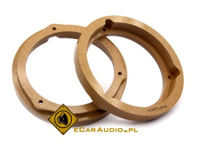

W temacie dystansów:
Swego czasu zastosowałem dystanse uniwersalne, grubości ok.6mm, ale z racji kształtu blachy przy głośniku troszkę średnio (jak na mój gust) to pasowało.
Szukałem dystansu, który będzie prawdziwą przejściówką pomiędzy wymiarem ory głośników a 165mm.
i znalazłem coś takiego: dystanse do Daewoo Lanos ;) Oczywiście są za wysokie do probasa, więc znajomy stolarz mi je dopracował aby grubością pasowały pod nasz boczek.
Pasują b. dobrze. Polecam.

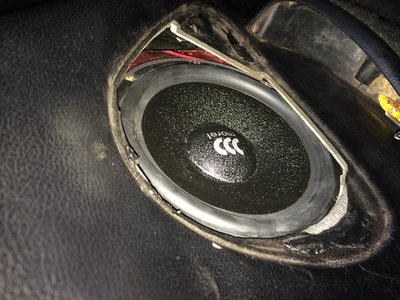

Jak rozwiązałeś problem uderzającego głośnika w dolną część boczka drzwi?
Ja ostatnio wziąłem się u siebie za CA, drzwi wygłuszone (do tego stopnia, że w zasadzie sub jest zbędny) ale niestety głośnik ma na tyle duży xmax, że uderza membraną w boczek (w dolną część).
avel
Posty: 466
Rejestracja: 2009-04-26 17:16
Samochód: Probe II 2.0 1994
Re: Wygłuszenie wnętrza
Post autor: avel »
Od środka miałem już przyklejone maty bitumiczne które załączył poprzednik, nie wiem co to, ale trzyma się solidnie przez wiele lat więc postanowiłem nie zmieniać
Jakie masz głośniki że uderzają? 165mm + dystans?
165mm, dystans jest bardzo cienki. Tak to wygląda
Obecnie robię testy na starych boczkach, żeby pózniej nie niszczyć tych właściwych ;)

Sallmo pisze:ile kosztowało wygłuszenie jednych drzwi
1. Na stronę wychodki, 0,5m^2 maty butylowej, o ile korzysta sie w wykrojnika bo inaczej przy dawaniu na zakładkę może zabrnąć,
2. Na to jakieś 1,2m^2 pianki GMS 012 bo plastik boczny ma nieco większą powierzchnię niż to co przychodzi na blachę.
3. Wygłuszenie zewnętrznej blachy , 0,5m^2 maty (ja już miałem jakąś bitumiczną)
Czyli: 40zł + 50zł + 40zł = 130zł na stronę
Na zewnętrzne poszycie polecam coś tańszego bo kształt zewnętrznej blachy jest płaski więc nie trzeba nic aż tak elastycznego jak STP.
Koszt można jeszcze zmniejszyć bo teraz widzę ze na allegro pojawił sie sprzedawca GMS012 o 4zł tańszy na odcinku 25/50cm
W między czasie przyszły głośniczki i adaptery do dokończenia dzieła, (adaptery 20zł głośniki 139zł)
Zdjęcia dokładam w małej galerii. Adapter w prawych drzwiach okleiłem też pianką żeby dobrze przylegał do kosza głośnika, po lewej będę to jeszcze poprawiał w międzyczasie. Przy prawych drzwiach napotkałem tez na problem odpychania tapicerki, przypuszczam że robi to któryś z przewodów, ale to sprawdzę potem gdy się dobrze odgniecie w piance :P
A i trzeba zrobić podcięcie na klamkę, tez warto to zrobić jak już jej kształt się odciśnie.
Po całej tej operacji uważam że wygłuszenie to 80% sukcesu, te małe głośniki mają teraz lepszy wydech niż stare odseparowane Hertz EV 165 i przede wszystkim nie zawadzają o tapicerkę bo nie ma dystansów
Obrazek Obrazek Obrazek Obrazek Obrazek Obrazek Obrazek Obrazek Obrazek Obrazek Obrazek Obrazek Obrazek Obrazek Obrazek Obrazek Obrazek Obrazek Obrazek Obrazek Obrazek Obrazek Obrazek Obrazek Obrazek Obrazek Obrazek Obrazek Obrazek Obrazek Obrazek Obrazek Obrazek
