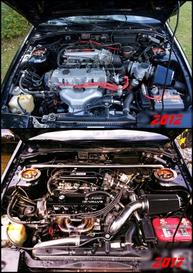

Takie małe porównanie tego co się podziało pod maską przez 5 lat. Wiem, mizerny postęp, ale zawsze :p
Re: Lukas007
nie trzymaj w niepewności :) ogólnie jak dla mnie większość olei to fikcja i brandzlowanie sie marką i CENĄ ...ale kto bogatym zabroni
ile tych kuniów ? 8)
Ostatnio zmieniony 2017-04-23 00:25 przez Patryk-, łącznie zmieniany 2 razy.

Co do mocy to wiem tyle samo co i Ty ;) Strojenie na początku maja, bo niestety znalezienie kogoś kto sie zna na EMU i ma w dodatku czas (wrecz nierealne polaczenie), nie jest łatwe.
