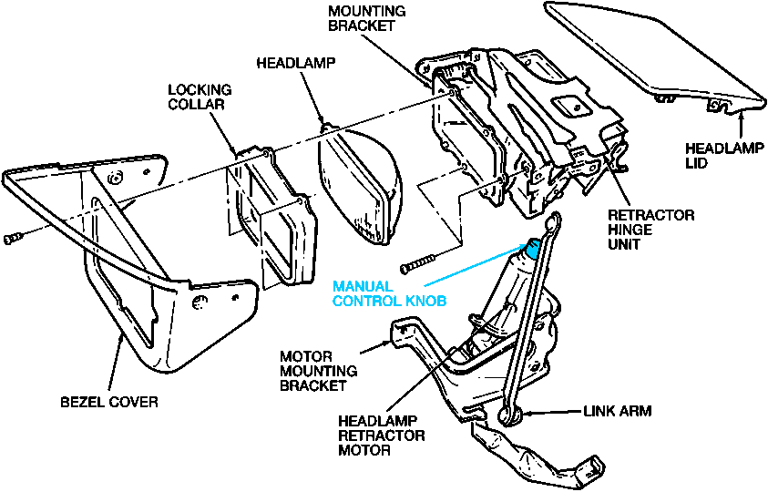

witam jak w temacie mam problem z lampami , w sumie to z jedna lampa dokładnie to z lewa (patrzac z punktu widzenia kierowcy) oto objawy,
jak kupiłem proboszcza to lampy otwierały sie rowno ale z czasem ta lewa lampa otwierała sie coraz wolniej ,gdy zrobiłem spiocha to było to widac wyrazniej ,bo gdy przałaczałem przełacznik prawa lampa była duzo wyzej niz lewa i spioch wygladał nieciekawie. potem lewa lampa przestała sie otwierac a jak juz sie otworzyła to wygladało to jak w zwolnionym tepie tak jak by silniczek miał bardzo ciezko ja otworzyc , i zostawiam teraz lampy podniesione , czyli ten przałacznik od lamp całkiem w przod , i czasem jak sie zapomne to je zamkne i lewa lampa tylko minimalnie opadnie a prawa ok i jak ona tak opadnie to mi rozładowuje aku do zera i słychac jakies odgłosy z tego silniczka. Teraz moje pytanie czy to moze byc uszkodzony silnik , czy moze cos z instalacja nie tak ?? chciałem sie najpierw dowiedziec cos od Was nim sam sie za to zabiore

rozbierz wyczyść, moze coś pomorze, a najprawdopodobniej po prostu zaciera ci się już silniczek i będzi etrzeba wymienić.

Na bank Ci się gdzieś na sworzniu zapiekła ( dostał się syf i tyle ). Zdejmij tę gumową osłonę od dołu silniczka i spróbuj schowac - -otworzyc lampę ręcznie. Będziesz kręcił w jedną stronę tym kółkiem i po chwili powinno ''odbijac'' w drugą. U mnie objawy były takie same. Silniczek próbował wrócic do pozycji ''zamkniętej'' i dlatego odpinałem aku na noc bo zaraz by się rozładował. Wbrew pozorom jak się zapiecze na amen to silnik nie da rady ruszyc lampy za nic. Ja zapieczony sworzeń na początku z młotka nie mogłem dobrze rozruszac. Odepnij to długie cięgno z dołu i zobacz czy lampa sama chodzi. Jak tak a przy zapiętym cięgnie nie to na pewno sworzeń.

Ja miałem identycznie, i to całkiem niedawno.
Lampa zaczęła zamykać się i otwierać dużo wolniej od drugiej, aż któregoś razu przy zamykaniu
została w pozycji śpiocha.
Złapałem za daszek i delikatnie próbowałem ją domknąć. No i się domknęła razem z moimi palcami.
- bolało...
Tak, jak pisze Prezes. Najprawdopodobniej sworzeń.
Ja swój silniczek wyjąłem, rozebrałem, cały przesmarowałem i zaczął chodzić.
Choć widzę, że chyba znów go bierze.
Jednak w tym mrozie (jakby co) raczej
skorzystam z rady Roberta.

widze ze nie jestem sam z tym problemem, no własnie tym pokretłem pod silniczkiem tez probowałem krecic ale sie w pewnym momencie zacina i strasznie ciezko idze az mi siły w pacach brakuje zeby to ruszyc, a co do przycisniecia reki przez lampe to tez znam ten bul, jak miałem gl to z ciekawosci chciałem sprawdzic co to za białe pokretło pod silniczkiem i zamiast pokrecic nim od doło to wsadziłem reke zaraz koło lamy i mi ktores ciegno 2 palce rozwaliło straszny bol
i nie mogłem reki z tamtad wydostac masakra
a z tym silniczkiem chyba poczakam do wiosny bo narazie nie ma warunkow do tego typu zabiegow

Ja wyczyściłem wszystko szczotką drucianą do wiertarki sporo odrdzewiacza wirnik pryśniety splay i wszystko w nasparowane - Lampy chodzą idealnie na dworze potężne mrozy zamarza wkładka w drzwiach płyn od spryskiwaczy klamki i drzwi a lampy pięknie sie podnoszą zero plroblemu i nawet równo w góre idą - Polecam - wykręć silniki i do domu robić cały dzień grzebania ale warto
Wszystko jest opisane w temacie śpioch i zdjecia jak sie to k..[o][ciach][/o] rozbiera....
