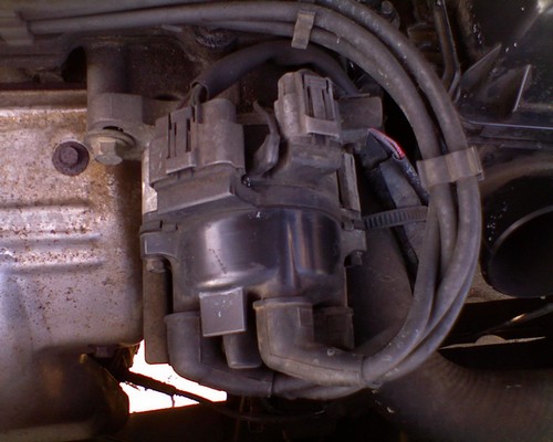

Dziwne aparat jest zamontowany -z zapłonem wszystko ok..troche to dziwne :P

:-k Bardzo dziwne. Ja miałem taki (S3 - MITSUBISHI) i też z zapłonem było OK :P

W Probe większość elektryki jest firmy Mitsubishi np. aparaty zapłonowe, rozrusznik, PCM, alternator (chyba)....
S3 to prawie to samo co S1. W sumie to chyba nie różnią się niczym oprócz nazwy.

Coś Nas tu wujek oszukujesz :wink: :P
wujeksex pisze:S3 to prawie to samo co S1. W sumie to chyba nie różnią się niczym oprócz nazwy.
:-k
wujeksex pisze:Są różne aparaty i nie da się tak łatwo je zamienić ze względu na sterowanie nimi.
Ale Ty zmieniasz sam silnik, więc nie ma żadnego problemu, o ile okablowanie i PCM (ECU) będzie to samo.
Pozdro
wujeksex pisze:Oba aparaty to S1. Jedynym problemem jaki będziesz miał to ustawienie aparatu w odpowiedni sposób, kurde nie wiem jak mam Ci to wytłumaczyć.
Po prostu jak go włożysz i podłączysz to masz bardzo nikłą szansę, że silnik w ogóle odpali. Kąt zapłony to nie wszystko.
Najważniejsze jest ustawić go tak, żeby dawał iskrę na ten cylinder, który w tej chwili ma mieć iskrę.

No to ciekawych rzeczy się dowiedziałem :) alternatory rozruszniki BOSCH to rozumiem ale zeby MISTUBISHI w Probe :)

Hehe Vitku już wszystko wyjaśniam.
S1 i S3 są teoretycznie takie same, bo cewka, czujniki i moduł jest w aparacie, nawet wtyczki mają takie same. Dlatego napisałem, że różnią się chyba tylko nazwą.
Chodziło mi o typowo inne aparaty np. S7(cewka i moduł na zewnątrz), S2(cewka i moduł na zewnątrz, sterowanie podciśnieniem), S9 i S5(wszystko w środku ale inne wtyczki).
Chodzi o to, że w silniku 2.5 aparat można włożyć tylko w dwóch pozycjach, a w 2.0 aparat zakończony jest zębatką, którą można zamontować w tylu pozycjach ile ma zębów (nie liczyłem nigdy ile ma zębów :wink: ).
Dodatkowo w 2.0 blaszka od CID może być założona w 4 różnych pozycjach, co daje nam o wiele więcej kombinacji ustawienia aparatu (oczywiście silnik odpali tylko w jednym ustawieniu).
pe3lwroc pisze:No to ciekawych rzeczy się dowiedziałem :) alternatory rozruszniki BOSCH to rozumiem ale zeby MISTUBISHI w Probe :)
Co do Boscha, to niech zajmuje się tylko wiertarkami i szlifierkami, bo tylko to robi w miarę przyzwoicie.
