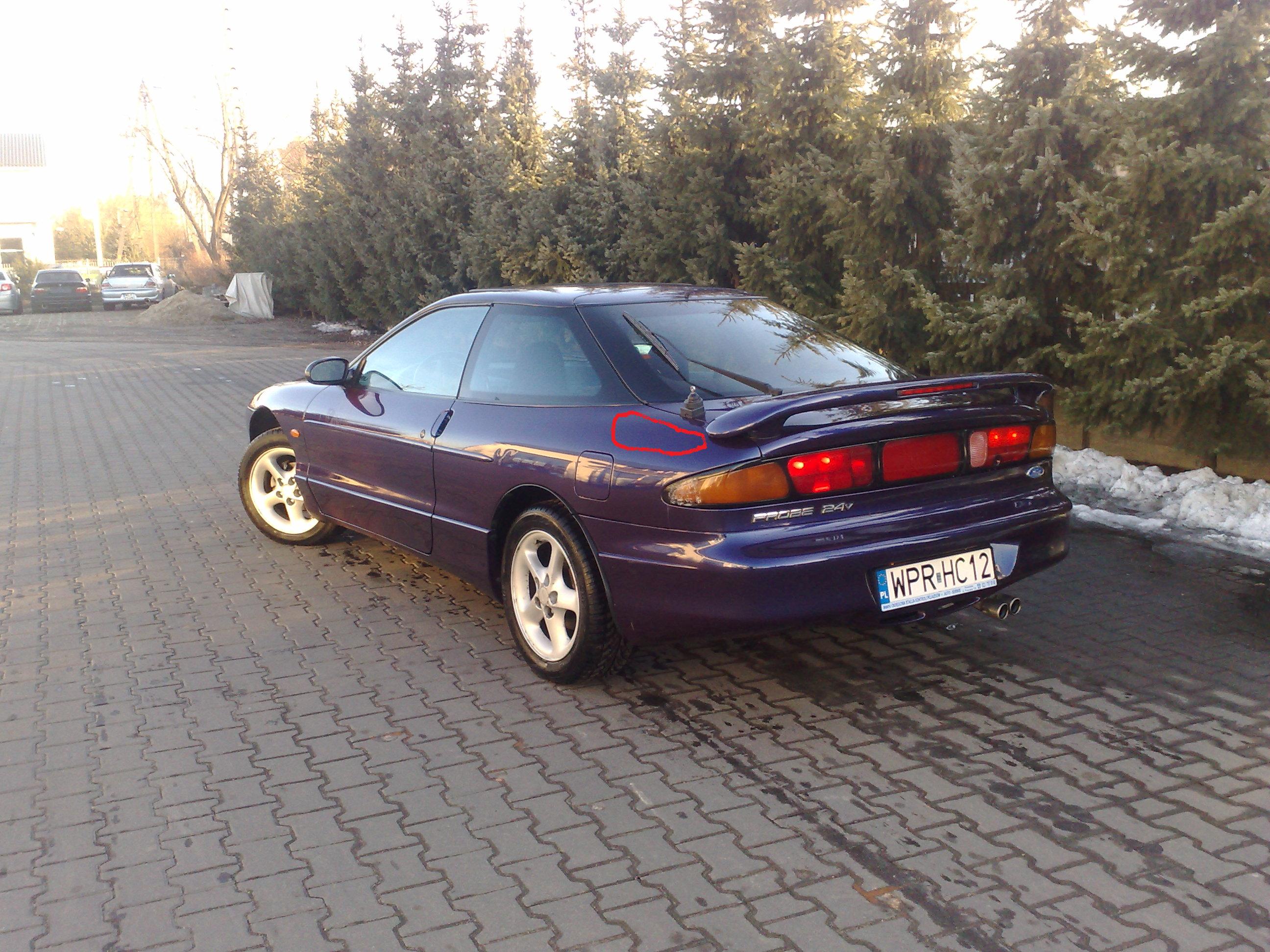

Dziś wpadł mi w ręce czujnik grubości lakieru i pozytywnie się zaskoczyłem, szpachla jest ale tylko plus minus w miejscu zaznaczonym na zdjęciu i prawie dobrze zrobione zostało
Orientuje się ktoś ile mikronów oryginalnie powinno być? U mnie od 160-200µ średnio, a szpachlowane miejsce 500-600µ

Grubość lakieru zależy od marki ja w maździe mam między 120-160 a nowszych audi jest miedzy 90-120 też sam widzisz różnice
