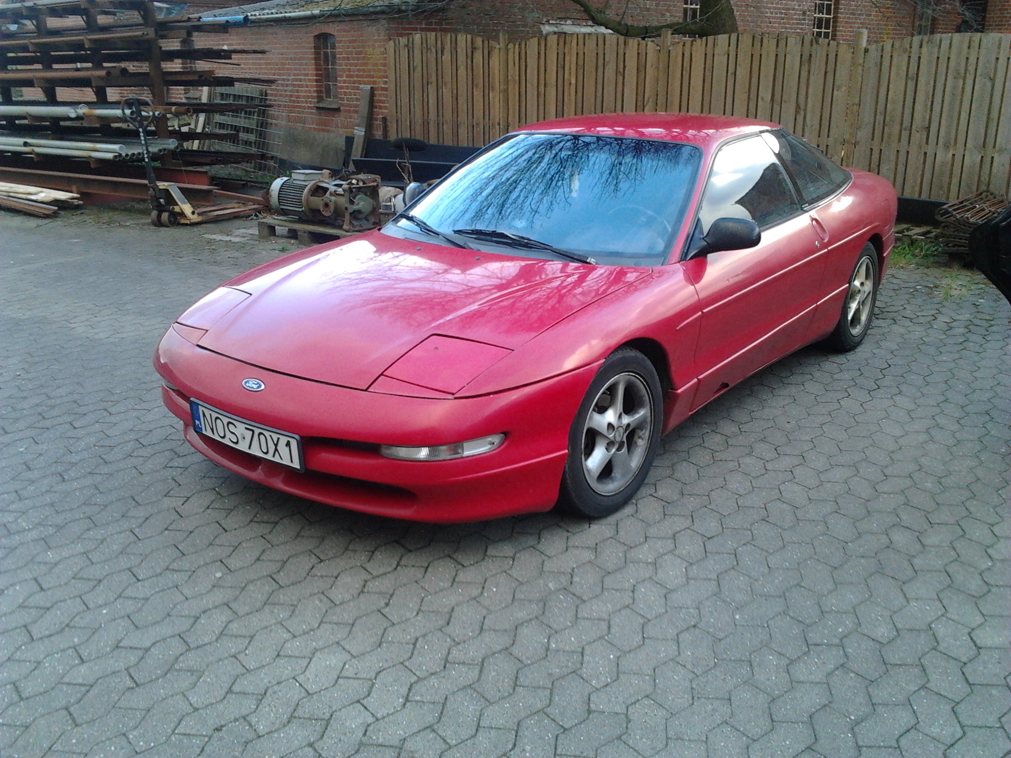

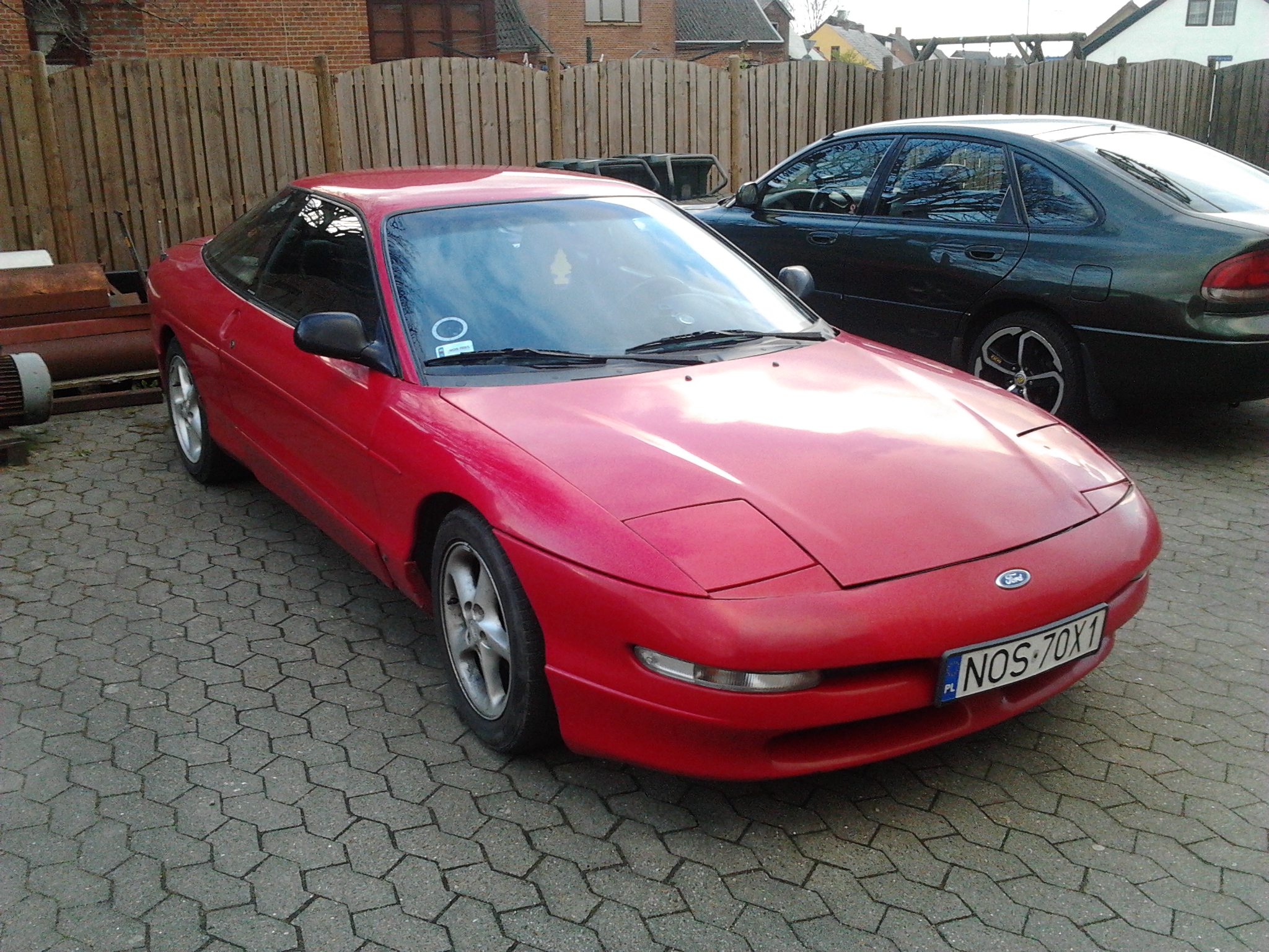

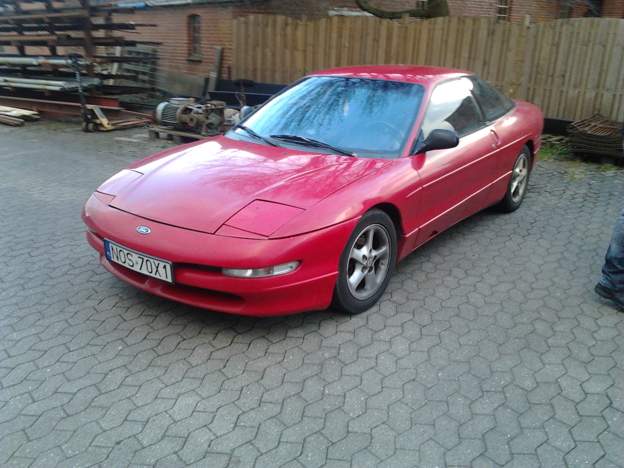

A oto mój probasek
-- dodano 2012-04-27 21:21 --
Modyfikacji jeszcze jako takich nie robiłem narazie próbuje doprowadzić go mechanicznie do porządku
co już zrobione :
wymieniony silnik
nowe hamulce
pompa wody
pompa paliwa
świece
czujnik przepustnicy
nowe sprzęgło
nowy rozrząd
co wkrótce:
wymiana filtrów paliwa i powietrza
wymiana przewodów
nowe amortyzatory
wymiana maski
no i nowy lakierek ale to na końcu

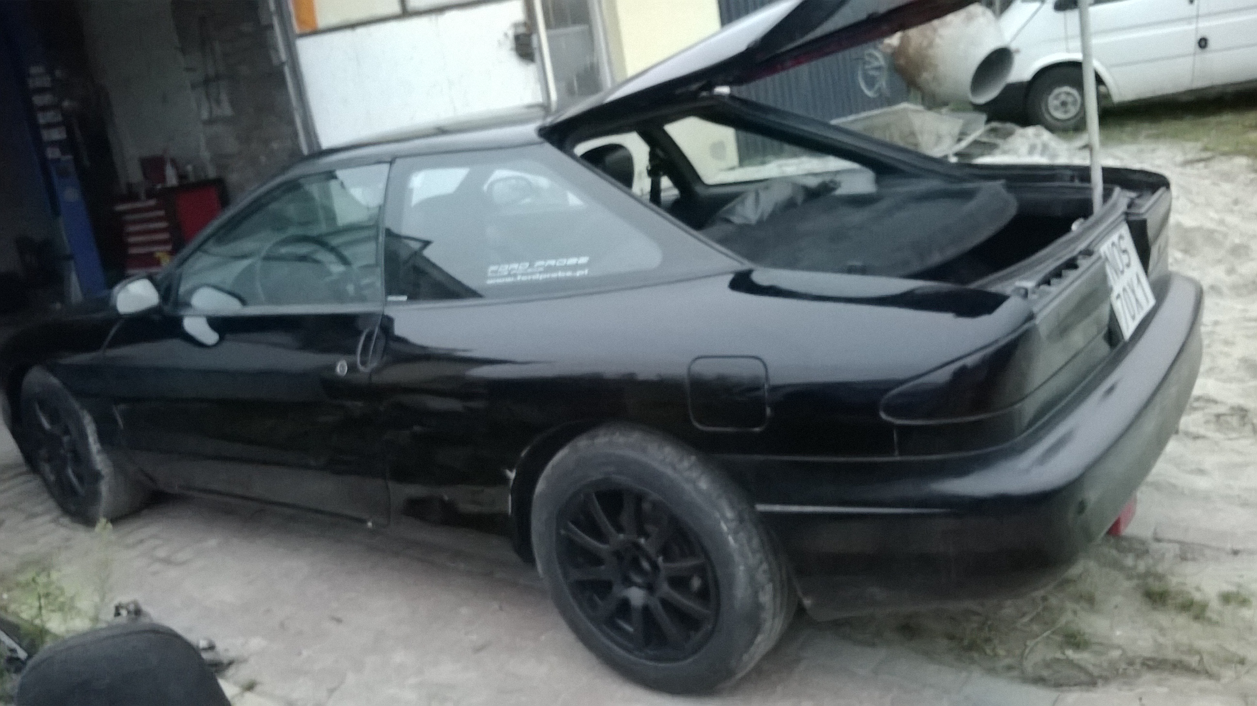

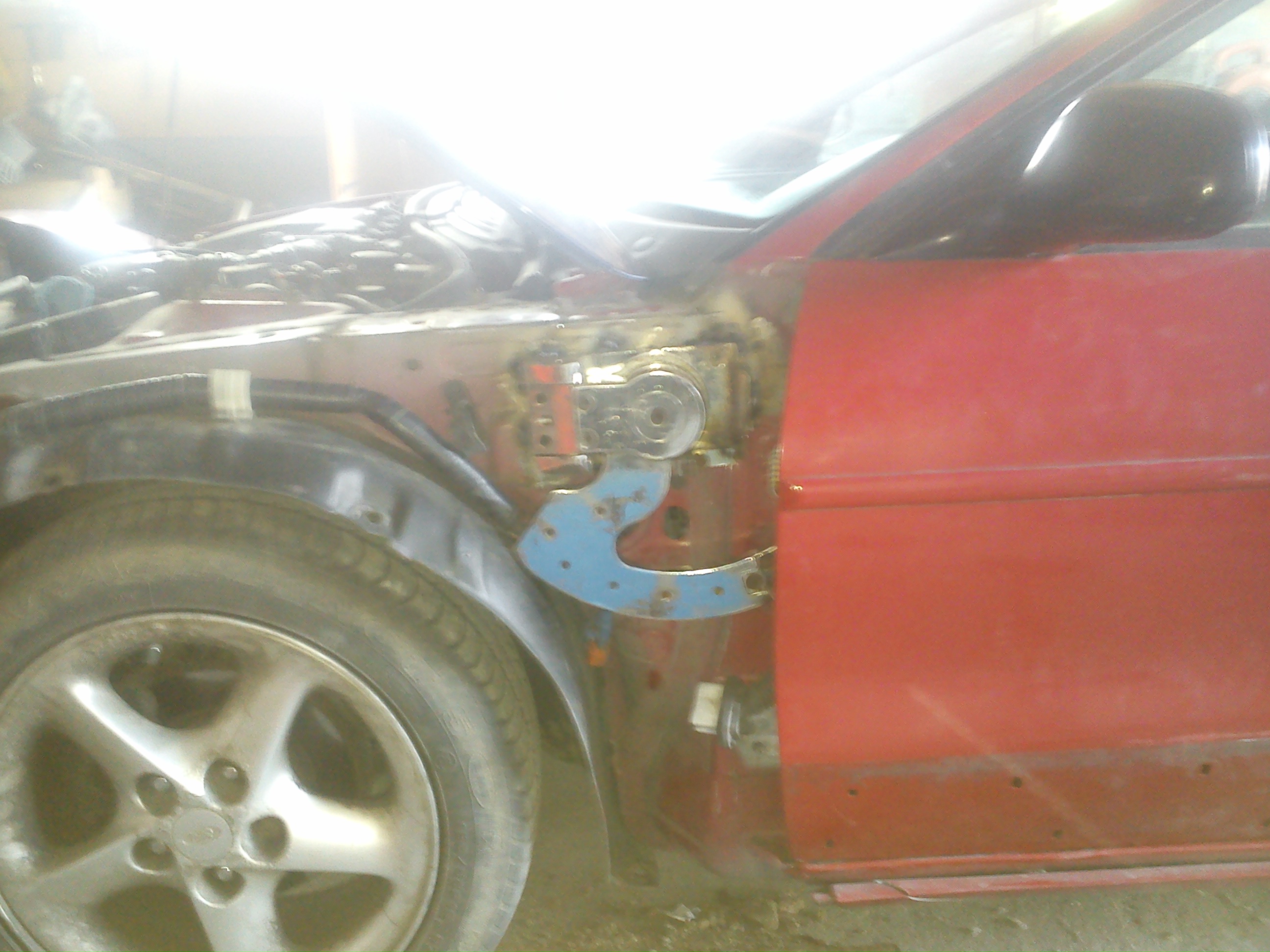

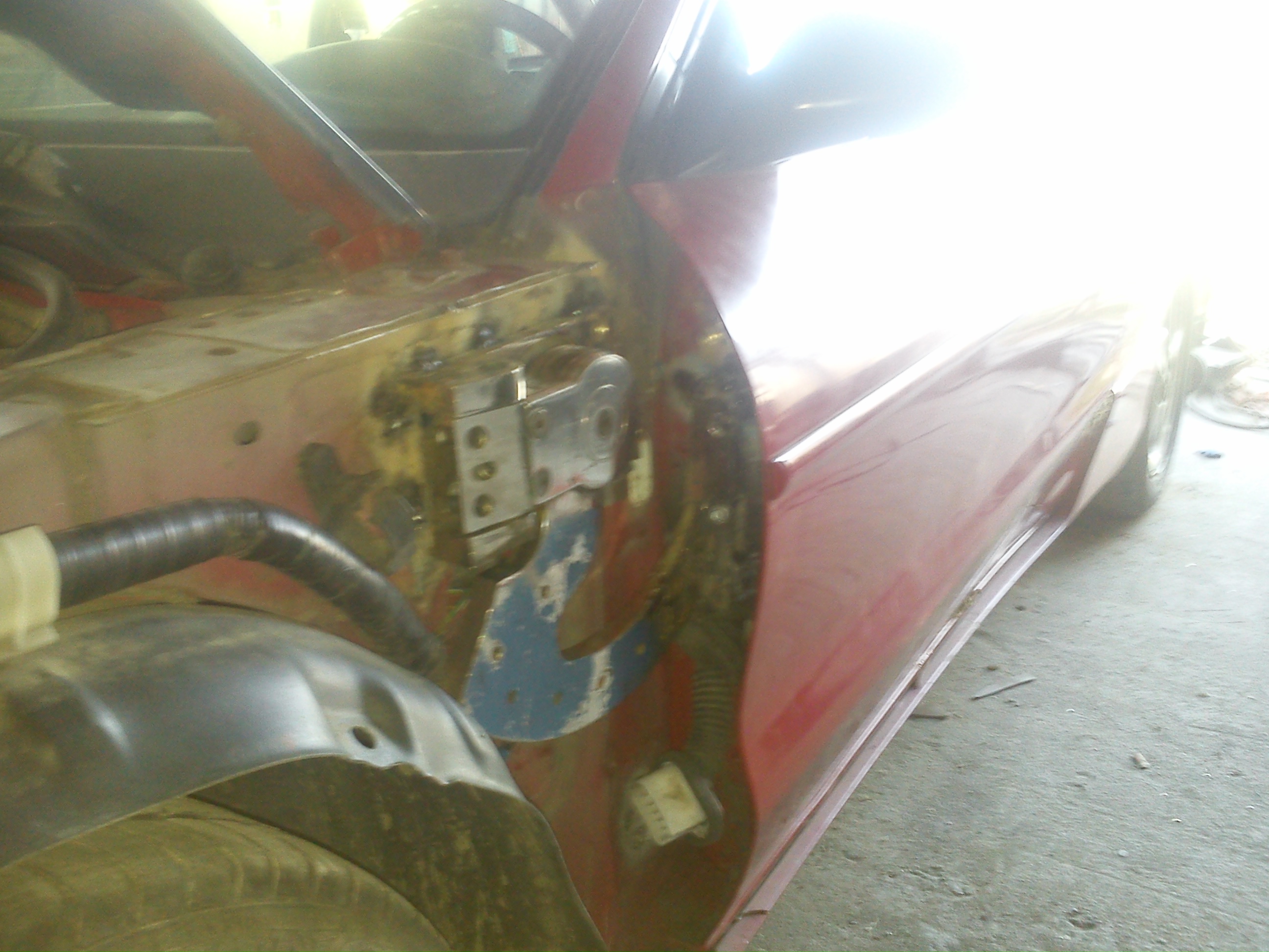

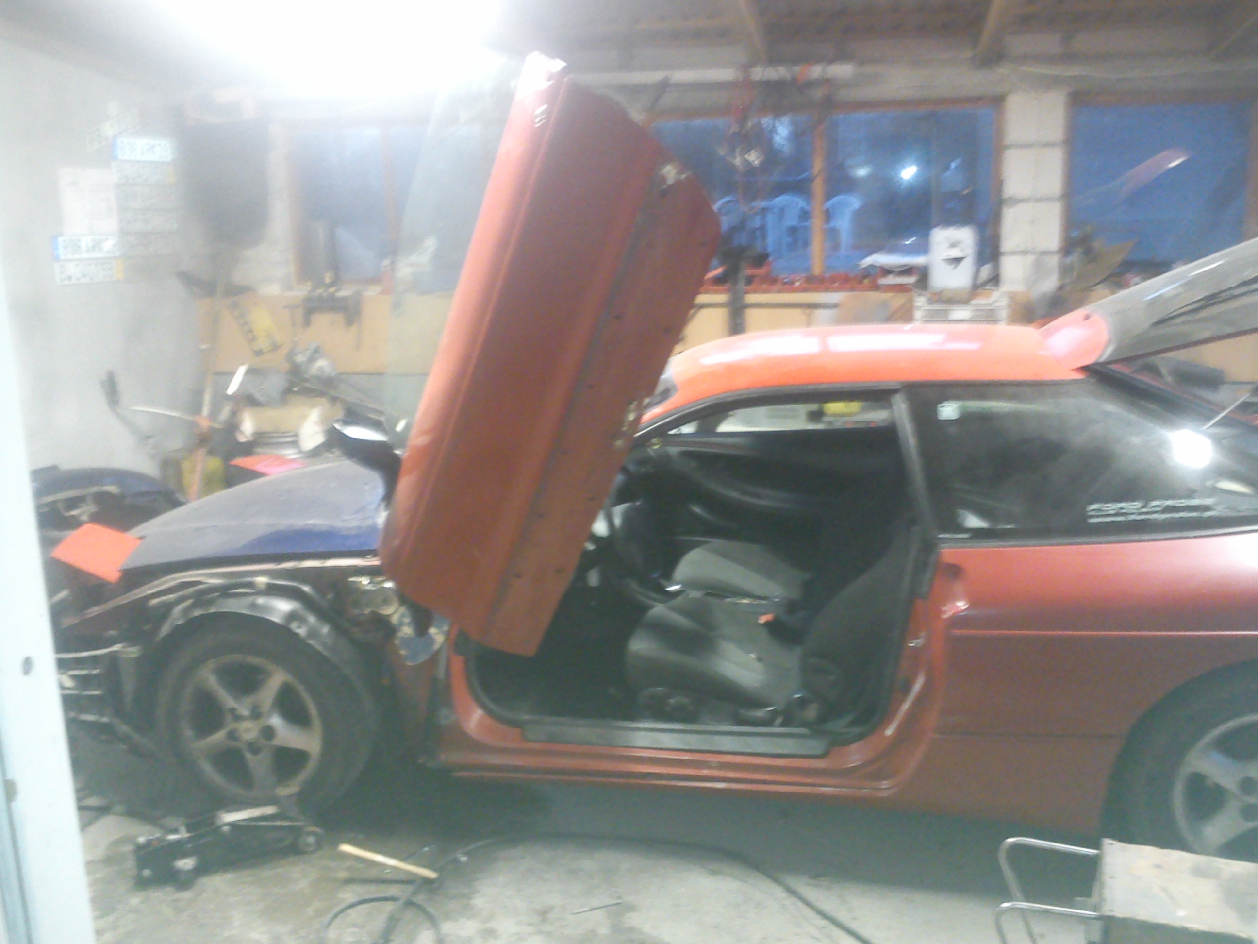

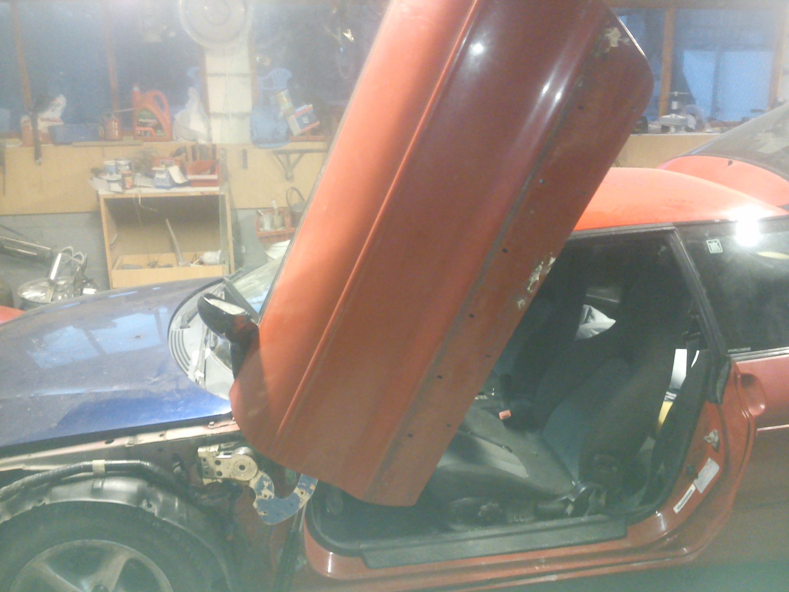

No mój probasek wreszcie się doczekał remontu
na pierwszym miejscu za czołem montować lambo
okazało się że to nie jest takie proste jak by się komuś wydawało
ale daje rade oto pierwsze zdjęcia zrobione w trakcie montażu

niezle
 a powiedz mi jak one sie zamykaja i otwieraja? Zeby je otworzyc musisz albo otworzyc troche szybe albo musza sie samoczynnie odsuwac od karoserii i uszczelki, jak to masz ogarniete? i ciekawi mnie jak zamek dziala bo normalnie jest poziomo, a teraz jak otwierasz drzwi do gory to sie chyba nie zgra zamek z "klamerka" a na zdjeciach widze ze jest jak w oryginale... ogolnie nie wyglada to zle, sa gusta i gusciki ale mnie nie podoba, sam nawet myslalem o tym w swoim
 i jakies teleskopy by ci sie przydaly bo te drzwi lekkie nie sa i od zewnatrz nawet nie ma za co chwycic do gory bo klamka jest pionowo
 tylko pomysl nad jakimis konkretnymi pod lambo doors zeby trzymaly cisnienie ale zeby dalo sie zamknac drzwi bez urywania tapicerki
 - Posty: 3440
Re: mario600
Mati, takie lambo doorsy są przy otwieraniu najpierw uchylane jak standardowe drzwi - ok.10cm, a później do góry. Jestem ciekaw tylko, jak to będzie gdy się będzie wsiadać i drzwi zamykać - za co złapać ;P
Ten zawias, który wspawał Mariusz jest na teleskopach
Aaaaa Mario, nie dokładaj tam drugiego teleskopu! Wymień ten co jest na kilka niutów mocniejszy niż mówiłeś. Po dołożeniu drugiego będziesz miał problem z zamykaniem drzwi. Ciężko będzie je opuścić do dołu i utrzymać w tej pozycji by domknąć.

Mam założone już 2 siłowniki niema problemu z otwieraniem i zamykaniem jutro wieczorkiem wstawię fotki jak to ostatecznie wygląda
Żeby otworzyć drzwi trzeba je uchylić z 25cm i lekko pchnąć do góry,z zamykaniem jest odwrotnie wszystko pasuje jeżeli chodzi o klamki to coś będę musiał pokombinować w środku pewnie założę rączkę taką jaka jest od strony pasażera a na zewnątrz jeszcze nie mam pomysłu ale coś wykombinuję

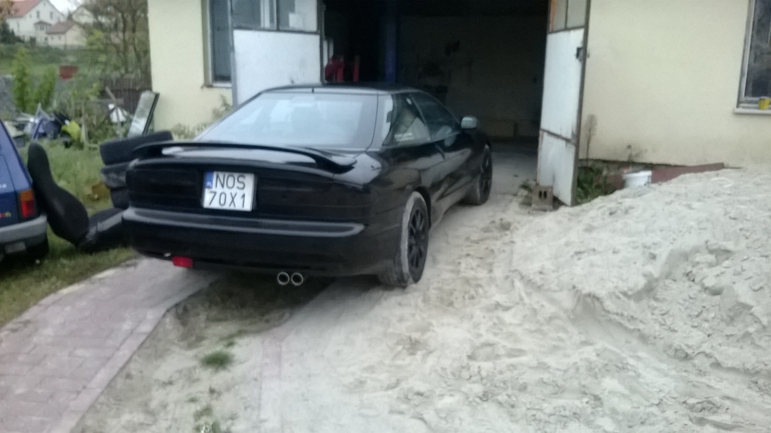

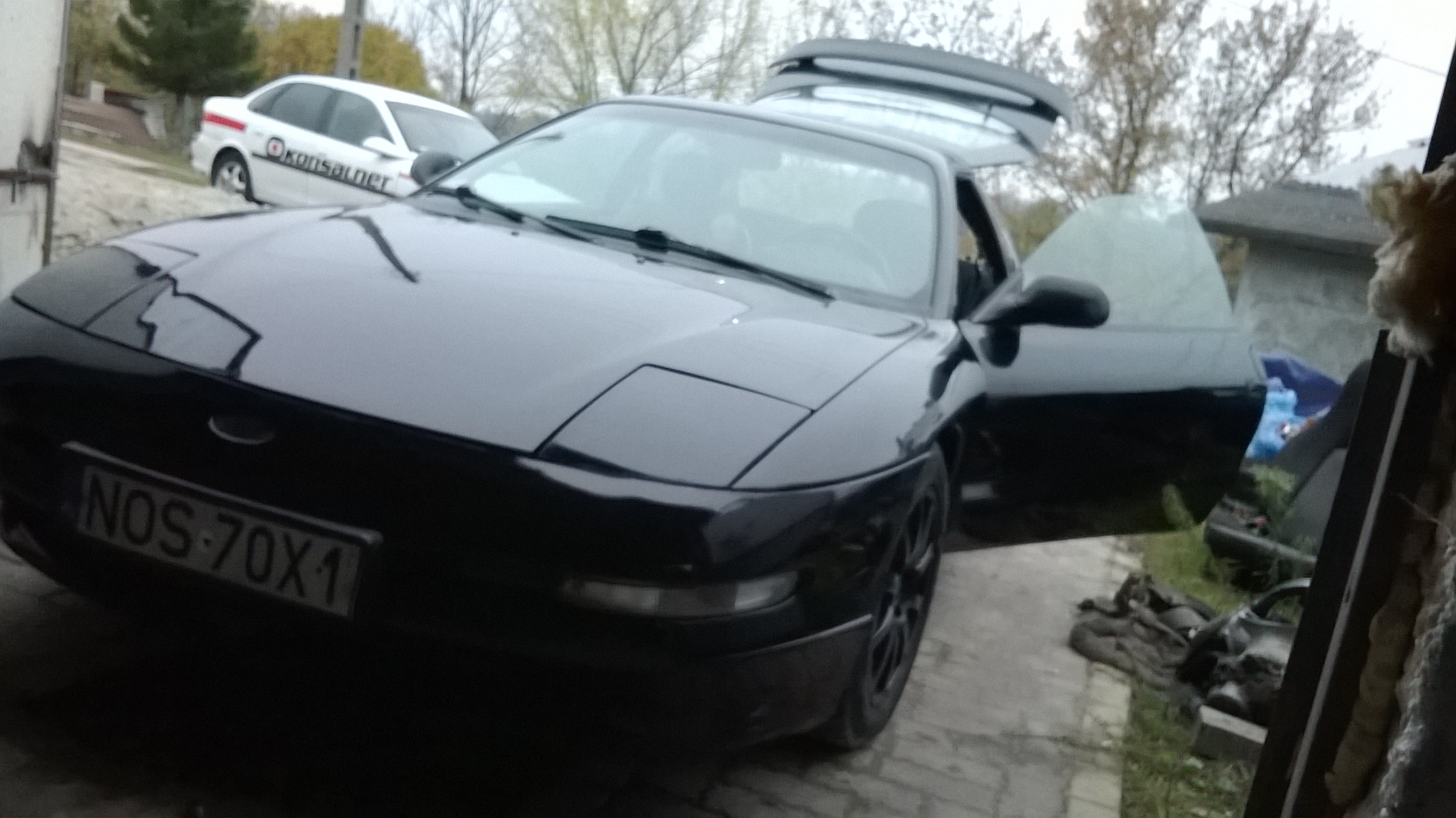

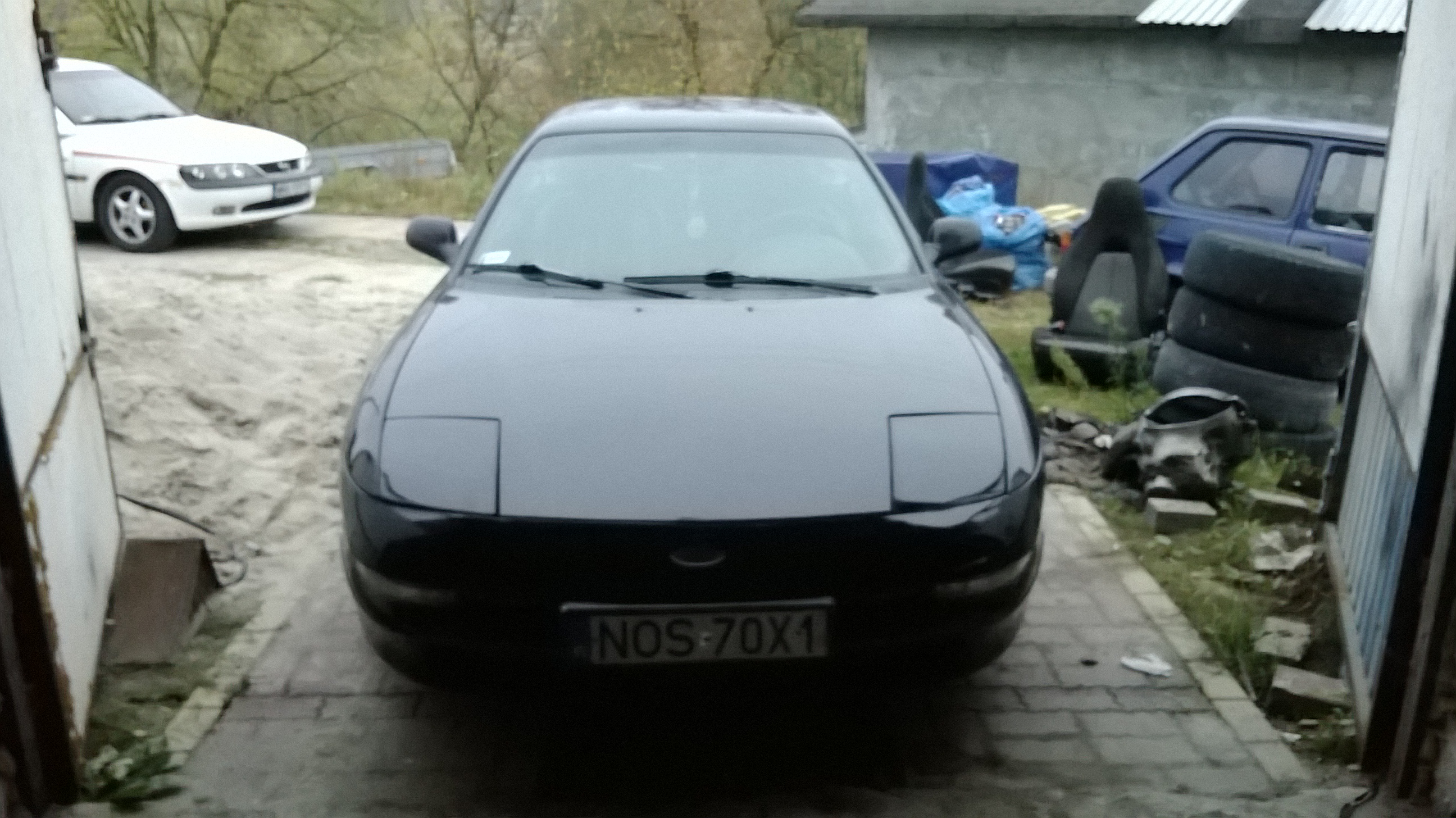

To może teraz ja od świeżę moją galerie i przedstawie wam mojego probka po zmianie koloru
							wstawię jak dokończę wszystko jak powinno być
-- dodano 2014-10-26 22:07 --

A gdzie lambo doorsy? I gdzie filmik
 fajnie wyglada nowy setup, taki mroczny sie zrobil
