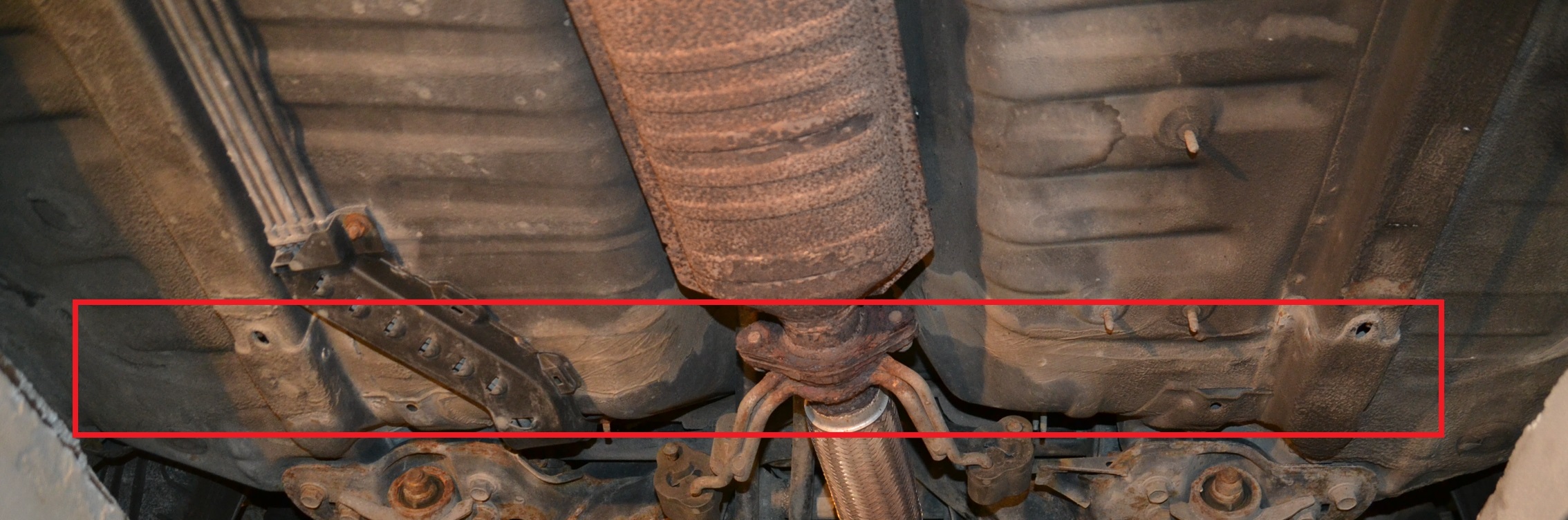

Mam pytanie z innej beczki: czy miejsce ze zdjęcia to jest seryjny spaw zakonserwowany czy mój egzemplarz jest złożony z dwóch? Dodam że mam również podobną konserwację przy zawiasach od przedniej pokrywy silnika? Wcześniej założyłem że to od nowości ale teraz już zwątpiłem?

Tak, tak wygląda to w oryginale ;)

Uf....:) to mi lżej na sercu bo już zakochany :)

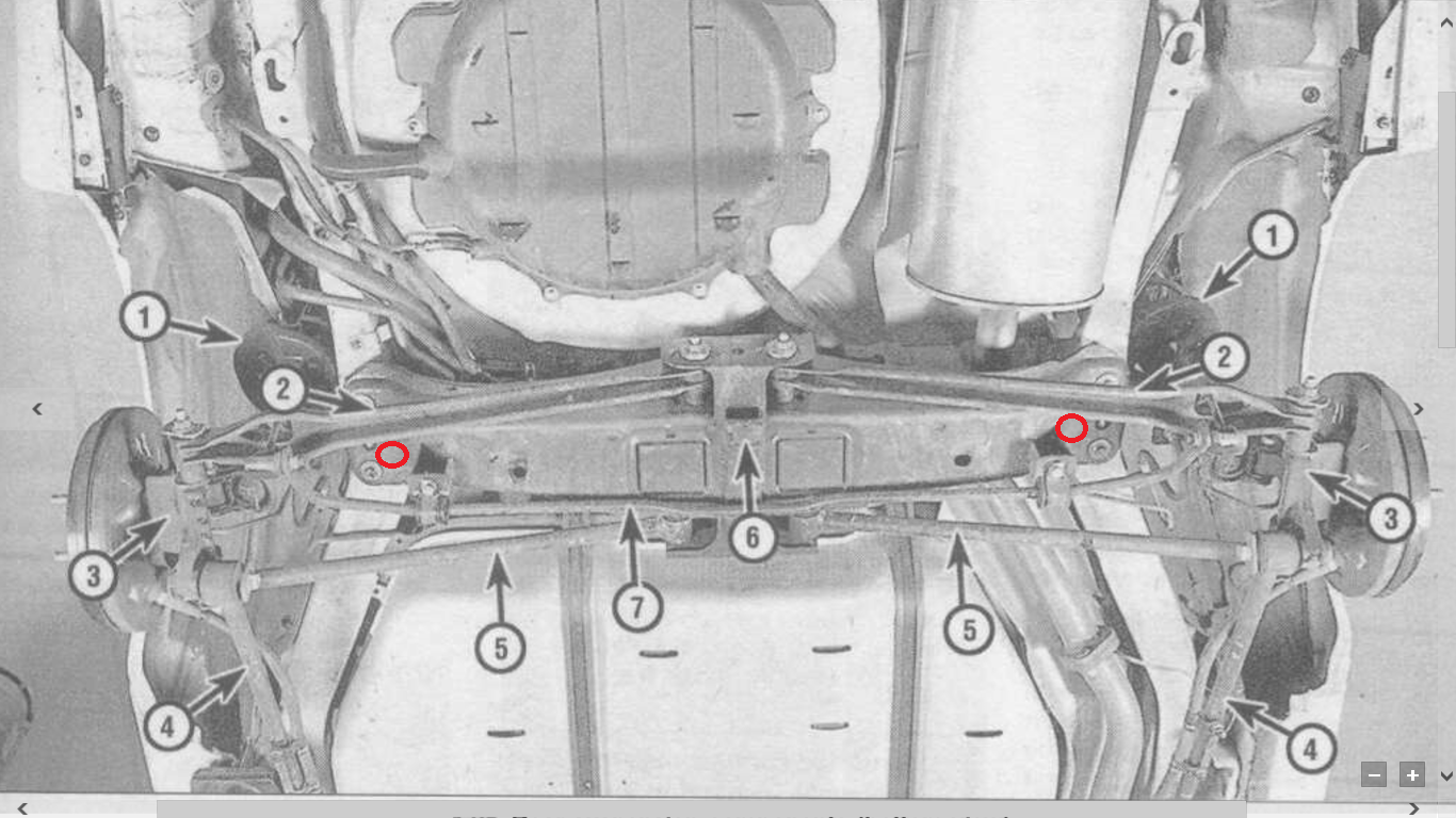

W związku iż remontuje tył zawieszenia i będę piaskował wszystkie elementy muszę zmienić pkt podparcia. Na zdjęciu zaznaczyłem jak teraz stoi na kobyłkach. Jak myślicie lepiej przed belką czy za belką - dać kobyłki na podłożnicy ? Auto będzie stało na kobyłkach ze 3mc i niechce żeby coś się dziwnego z nim porobiło. Poradźcie Wujkowie ;)

Ja bym dał tam gdzie koła sie spierają w okolicach 3. Między 3 a 4.

Batigol - jestem ciekaw gdzie byś go podparł na nr 3 - Sallmo demontuje wszystkie elementy do piaskowania i malowania... A w pkcie 3 masz piasty, które też będą siłą rzeczy zdemontowane...
Ja sugerowałbym pod progi z zastosowaniem długich belek drewnianych, coby nie podpierać punktowo, a rozłożyć przez tą belkę masę na dłuższy odcinek progu.

No to jak demontuje to pod podłużnice podeprzec.

miedzy 3, a 4. genialny kxrwa pomysl. sallmo, podeprzyj sobie pod mocowania wahaczy wzdluznych. jak masz niezgnite to nie bedzie problema ;]

Nie wiedziałem że będzie to odkręcał :wink:

podpieranie pod wahacz wzdluzny to idealna droga do posiadania unikalnych u-ksztaltnych wleczonych

No i jak i gdzie mam podeprzeć ? Bo ja myślałem zaraz za belką na podłużnicy.

Może być

Qurde , cieniutkie te mocowania a ja tam pod samochodem chce leżeć i robić :P Chyba będę się bał ale przetestuję ;)

Te mocowania są najlepszym punktem podparcia, nawet jak podnosisz na lewarku to najlepiej w tym miejscu

pod warunkiem, że nie są zgnite :P
Jak chcesz się tarzać pod skorupą, to podstaw jeszcze ze dwa pniaki na wszelki wypadek.

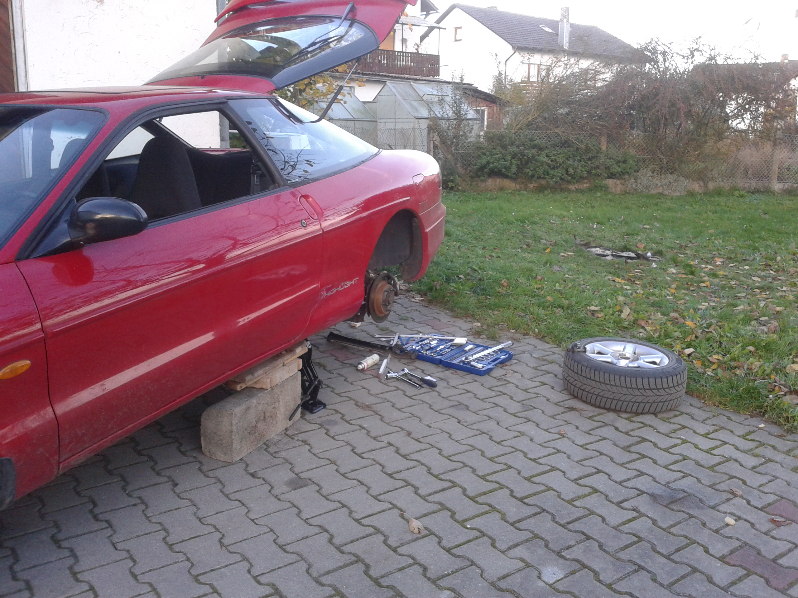

A u mnie na czas naprawy niestety tak to wygląda. 2 lewarki i betonowe bloki z drewnianymi podkładkami. Z braku laku i to dobre ;)
