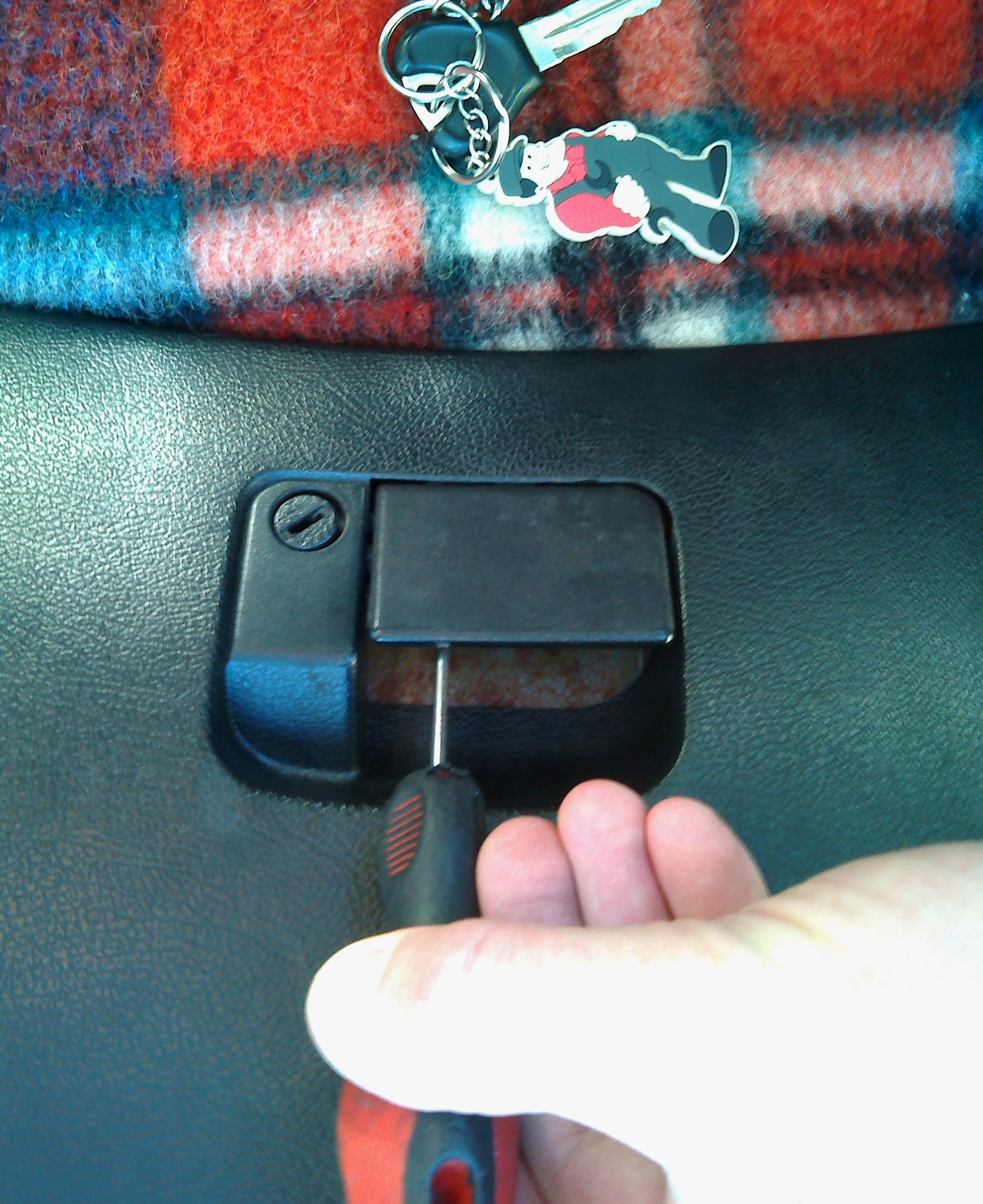

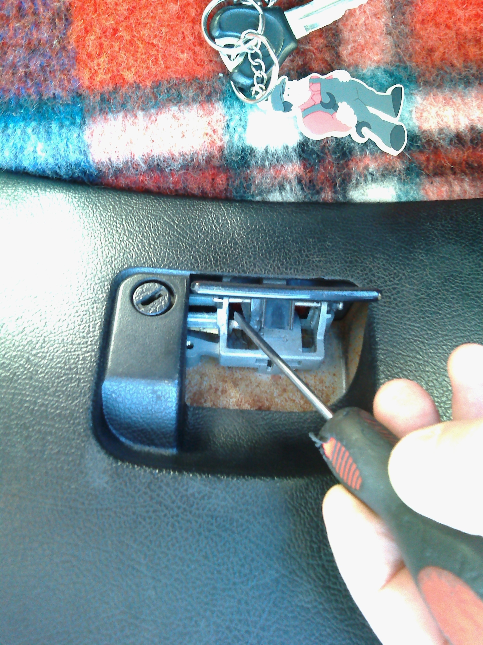

Nijaki Zolak powiedział, że da się otworzyć zatrzaśnięty schowek śrubokrętem, ale już nie zdradził tajemnicy jak to zrobić
  więc żaden pożytek z takiej informacji
Gdy otwiera się pierwszy raz taki schowek, najlepiej jest wsunąć się pod deskę po stronie pasażera (plecami leżąc na progu a głowa na dywaniku) wtedy widać wszystko
 pod klamką schowka widać cały mechanizm, wystarczy czymś długim, cienkim i twardym nacisnąć zapadkę koloru złotego, aby zwolnić zatrzask zamka
Gdy robi się to już kolejny raz, to będziecie pamiętać w którym mniej więcej miejscu jest zapadka i nie trzeba się już tarzać po podłodze
 wystarczy siedząc na fotelu wsunąć pręcik pod klamkę (centymetr od jej początku w prawą stronę) i nacisnąć w dół owym pręcikiem i powinno się otworzyć.
Jutro zrobię fotki i wrzucę żeby to zobrazować
