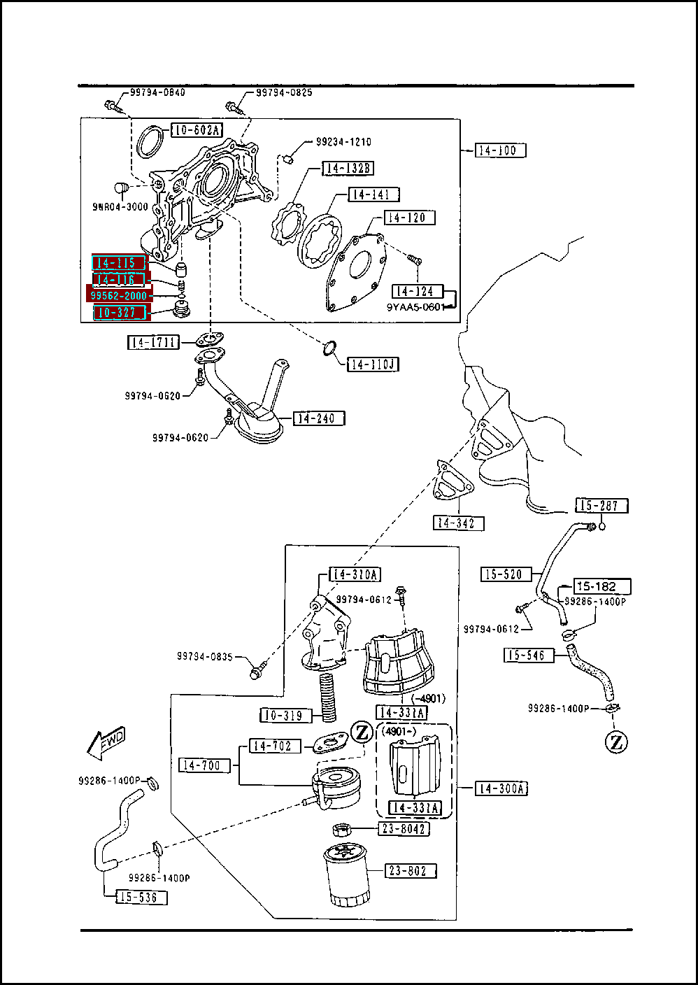

Z Mazparts.pl nie dostałem żadnej odpowiedzi, nt. ceny i dostępności. Inny sprzedawca podesłał mi taki schemat, czy to jest na 100% to od czego powinienem zacząć? Rysunek w załączeniu. I przy okazji czy będąc już przy pompie powinienem coś jeszcze poza tym zaworkiem, tłoczkiem i sprężynką wymienić?

A co to schematu, tak to jest to co zaznaczone.

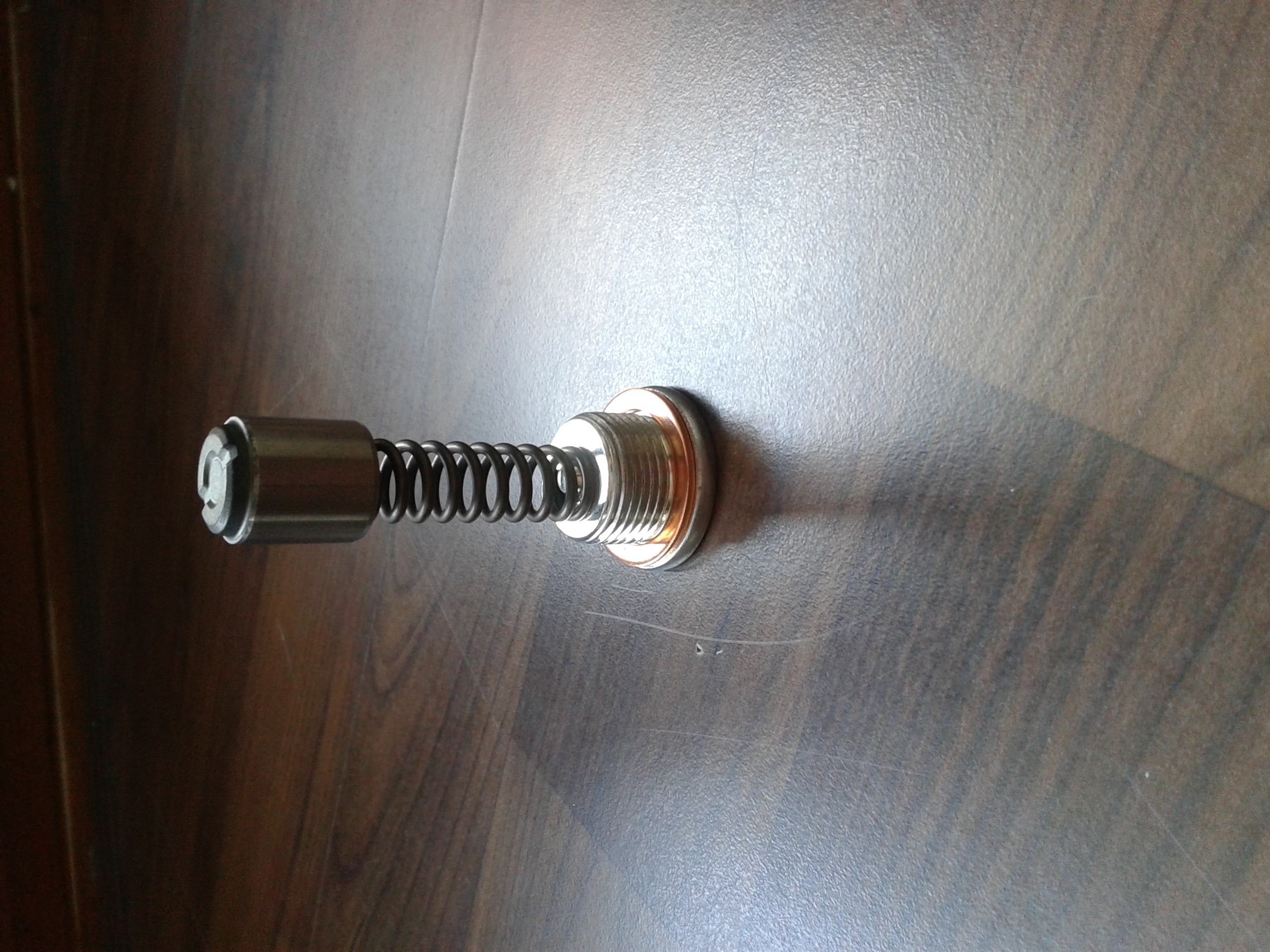

Czy ktoś może mi tylko powiedzieć czy ten szlif/nacięcie na tym cylinderku ma jakieś znaczenie i przy jego montażu trzeba jakoś szczególnie go wsuwać czy to bez znaczenia?
Gotowy zestaw do wymiany
Cylinderek/tłoczek
Cylinderek/tłoczek

jak włożysz tak będzie dobrze

Czyli to nacięcie na samej główce cylinderka przy montażu nie ma żadnego znaczenia, si?

si

Zaworek w komplecie wymieniony, smok wyczyszczony, miska schnie:P
Zdziwiło mnie jednak to, że ten zaworek różnił się nieco od oryginału. W załączeniu foto.
Myślicie, że to nacięcie ma jakieś znaczenie, na coś wpływa?
Po lewej nowy z nacięciem, po prawej stary bez nacięcia

Jest Ok, też miałem taki dylemat ale wsio działało bez zarzutu.

No to luz:) Bo lekko zdębiałem:P Na domiar wszystkiego nowa sprężynka okazała się być w moich odczuciach bardziej miękka niż ta stara, ale mimo to zapakowałem cały nowy zestaw włącznie z korkiem i podkładką:)
