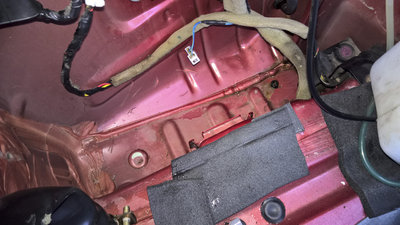

czy miał już ktoś przykre doświadczenie w odkryciu wody w bagażniku? Ja dzisiaj szukając jednej rzeczy zauważyłem że w lewej części bagażnika dokładnie tam gdzie mieści się zbiorniczek płynu, stoi sobie woda Zastanawiałem się czy jest to efekt skraplania ze zbiorniczka ale jest to za duża ilość, pytanie czy nie ma tam jakiegoś odpływu? Druga sprawa to jak wyciągnąć zbiorniczek spryskiwaczy tylny? Na to wychodzi że jeszcze nie ma tam dziury bo dzisiaj nie padało a woda sobie stoi, będę chciał to zakonserwować w porę. W lato robiłem dokładny przegląd karoserii gdzie wszystkie plastiki były ściągnięte i nie było oznak korozji czy niepokojących objawów.
Będę wdzięczny za pomoc.

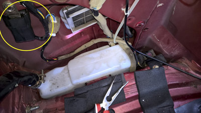

Ok, jak ściągnę wszystkie plastiki to zobaczę czy coś widać, ale jak tak patrze na szybę boczną to między tym miejscem jest trochę odległości więc musiałoby to spory kawałek lecieć. Uszczelki mam w porządku od klapy. Ma ktoś może schemat jak ten zbiorniczek wyciągnąć, tam też idzie przewód od wlewu. Myślę sobie teraz czy może ten zbiorniczek gdzieś nie przeciekać, najważniejsze dla mnie to go wyciągnąć i zobaczyć czy nie ma korozji pod nim, będę chciał to zrobić jeszcze przed świętami.

Niepotrzebujesz żadnego schematu. Zbiornik jest lekko wciśnięty do wnęki. Odkręcasz opaskę zaciskową z węża i wyciągasz go jednym ruchem wcześniej oprużniając go z płynu

Ja u siebie zbiornik wywaliłem całkowicie. Musisz ściągnąć plastik bagażnika i odkręcić korek wlewu płynu który jest jego mocowaniem. Możliwe że gdzieś jeszcze jest przykręcony bo już dobrze nie pamiętam. W każdym razie bardzo łatwo go wyciągnąć i nie powinieneś mieć z tym problemu.

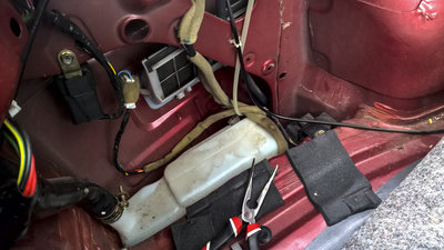

Ok, dzięki za wskazówki, rzeczywiście odkręciłem wąż od zbiorniczka i przewody od silniczka po czym bez problemu go wyciągnąłem. We wnęcę był gdzieś z ~ 1 litr wody - deszczówki... Wychodzi na to, że rzeczywiście woda może dostawać się przez szybę boczną. Pytanie co w takiej sytuacji zrobić? Czy jechać do serwisu od szyb aby szybę wyciągnęli i wkleili na nowo czy macie jakiś inny sposób? Może wywiercić i zakonserwować dziurkę aby woda spływała
Z prawej strony jest sucho ale pewnie też będzie trzeba się spodziewać, że i tam niedługo znajdzie się woda. Już teraz wiem czemu tak bardzo parowała mi tylna szyba...

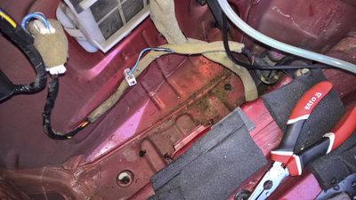

Poniżej element który też zastałem mokry to z niego sporo leci gdzieś z góry.

Dziś po rozebraniu wszystkiego łącznie ze słupkami, przyszedł czas na wycięcie szyby. Fachowiec dokładnie obejrzał łączenie szyb i stwierdził, że silikon trzyma bardzo dobrze i nie ma sensu wycinać, szybki test szczelności wodą pod ciśnieniem i faktycznie na około szyby suchutko a woda pojawiła się w tym samym miejscu. Przyczyna była trochę niżej... Gazownik montując gaz kilka miesięcy temu nie uszczelnił dokładnie zaworu pod klapką czego nie było na początku widać... Jutro do niego jadę
