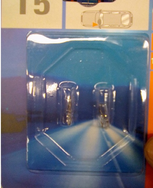

Jeśli chodzi o panel środkowy, to każdy guzik ma własną diodę, panel nawiewu 2 (ew.3) żarówki W5W. Będę dzisiaj w garażu to zrobię ci zdjęcie licznika od tyłu żarówki bodajże zwykłe licznikowe małe w cokole.
Re: zarowki zegarow, panel
no spoko, to juz cos,chyba wiem o jakich zarowkach mowisz tych w zegarach ale dobrze jak zrobisz focio, czyli jak chodzi o guziki to pewnie dioda wlutowana jest trzeba by bylo kazdy z osobna rozbierac i lutowac nowa diode ale to nie tragedia
