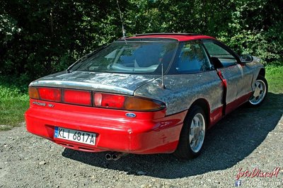

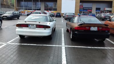

W ubiegłą sobotę odbył się "1 Rajd Bielskich Klasyków Nocą". Był to rajd turystyczny na orientację. Wystartowaliśmy w nim naszym Rost-em.
Dodaje kilka zdjęć dzięki, "Nastusia Foto" oraz "fotoDianaM".

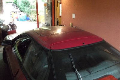

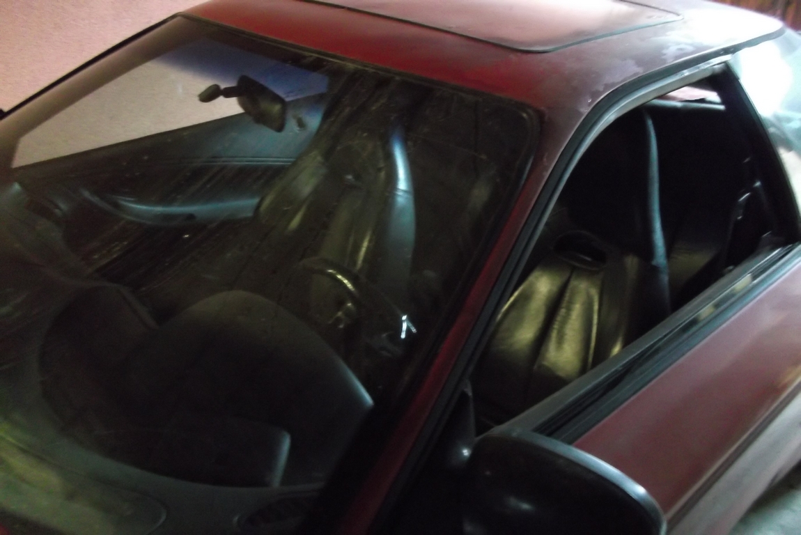

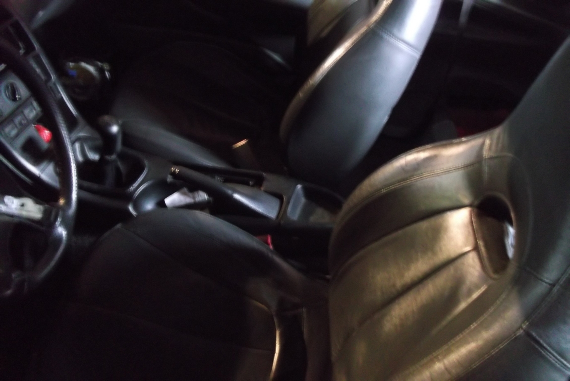

Pany, żeby było jasne, wrzucam zdjęcia tego auta z aukcji. Gdybym nie zadzwonił po niego wtedy w niedzielę, to w poniedziałek byłby na złomowisku bo już laweta była na niego zamówiona. Dla większości z was jego stan byłby nie do zaakceptowania. Jak zgnije w zimie, to go poślę tam gdzie i tak kiedyś skończy każdy Probek. Części które są zeszlifowane, są w stanie w którym większość z was wyrzuca na złom. Lampy USA były wystawione za parę złotych i nie było na nie chętnych. Błotniki USA są skorodowane na dole, tak samo jak drzwi, klapę też zaczynało jeść. Maska jest pokrzywiona. Błotnik lewy tylny do wymiany. Dobra była tylko klapka od wlewu i prawy tylny błotnik bez progu oczywiście.
Auto ma służyć do zabawy i do zwracania uwagi. Jak widzę sprawdza się to doskonale, takiego poruszenia w galerii już dawno nie widziałem. Ludzie zaczepiają mnie na ulicy z pozytywnymi komentarzami. Ja się nim dobrze bawię, on też ma swoje "pięć minut " i tyle. Więc dopóki podłoga będzie cała (a na razie jest w bardzo zadowalającym stanie) będę wymieniał części "niebezpieczne" i dziurawe.

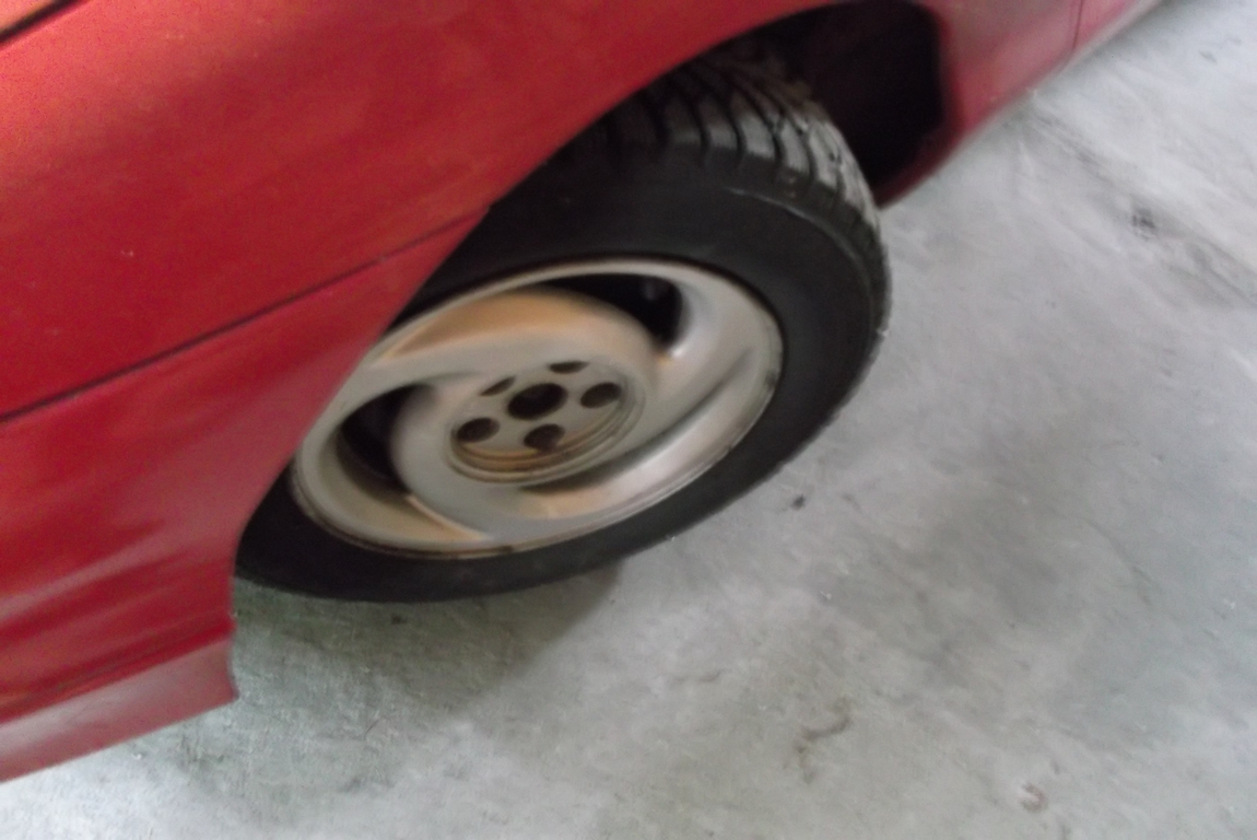

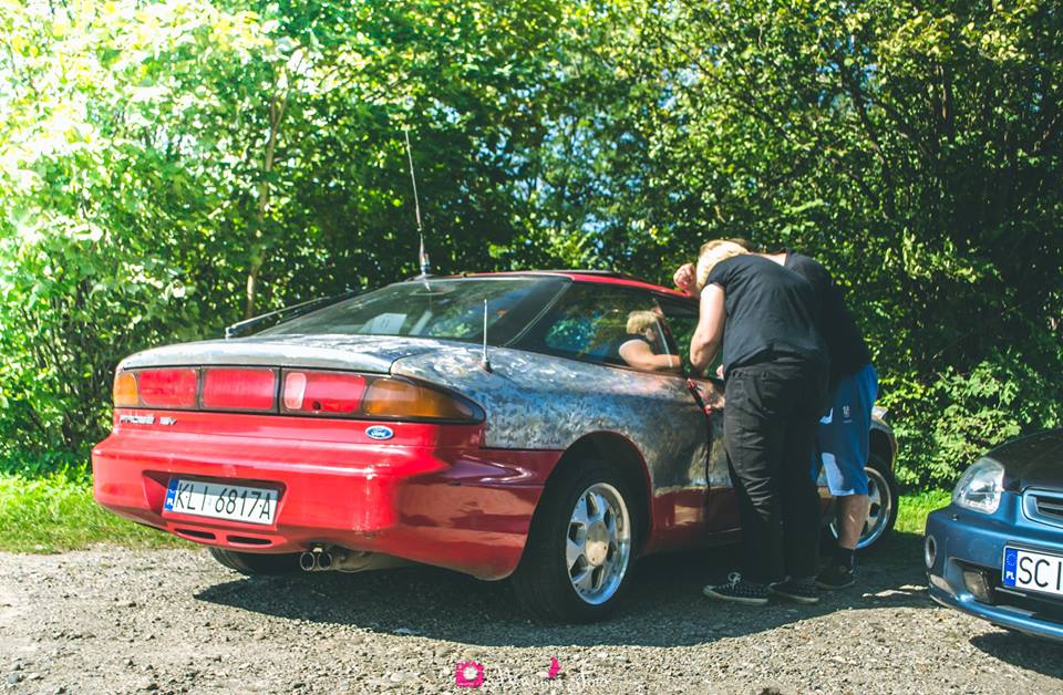

Dawno nie było nowych zdjęć, w miarę czasu i możliwości pcham robotę do przodu. Teraz już dobrze widzę gdzie muszę przeszlifować autko jeszcze raz. Nawiasem mówiąc nie spodziewałem się że będzie rdzewieć tak długo bez żadnego zabezpieczenia. Wrzucam parę zdjęć za spotkania z Bielskim kolegą

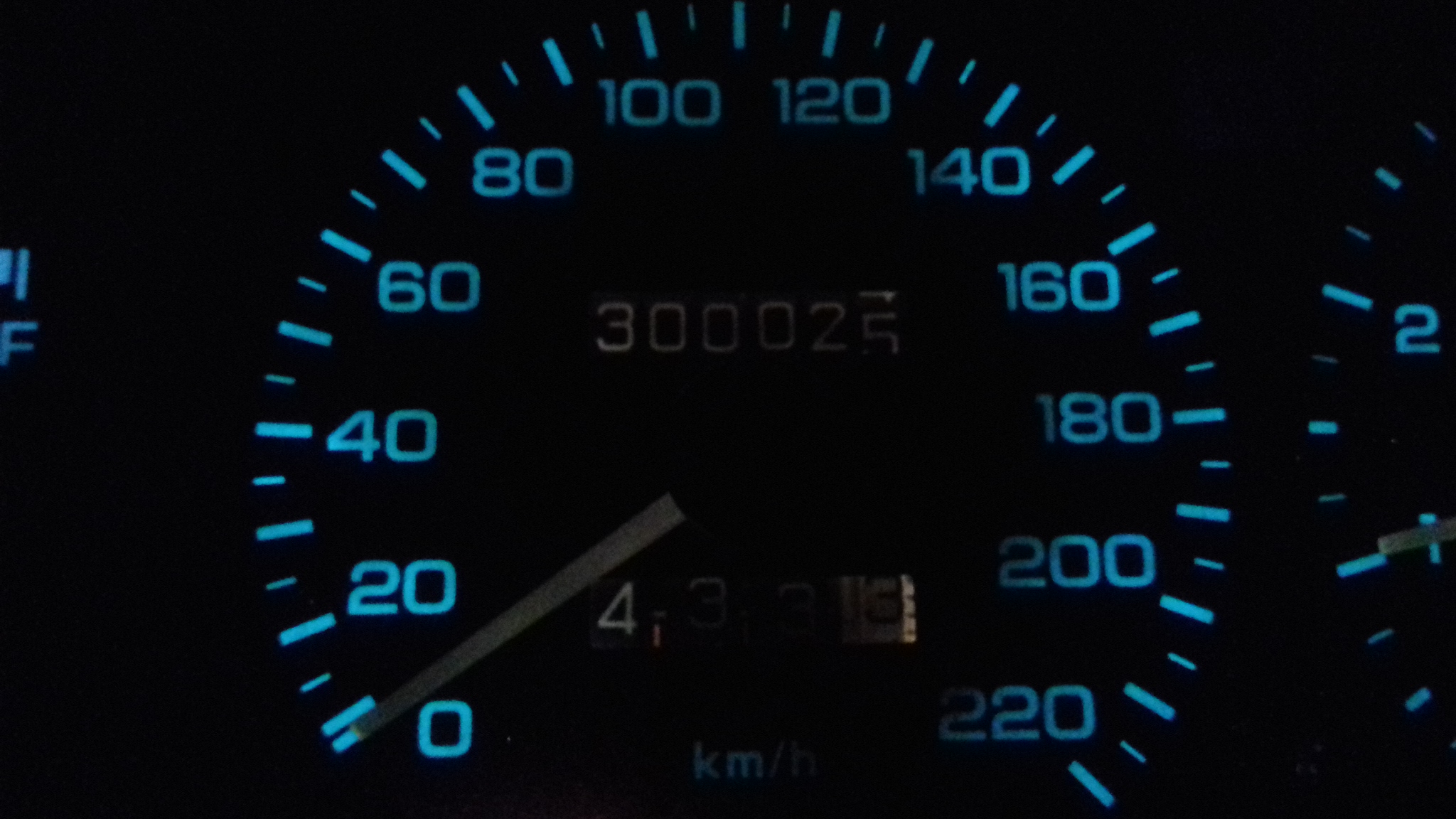

W niedziele rost świętował 300000 km. Niestety przegapiłem ten moment mimo iż pilnowałem go już od dłuższego czasu

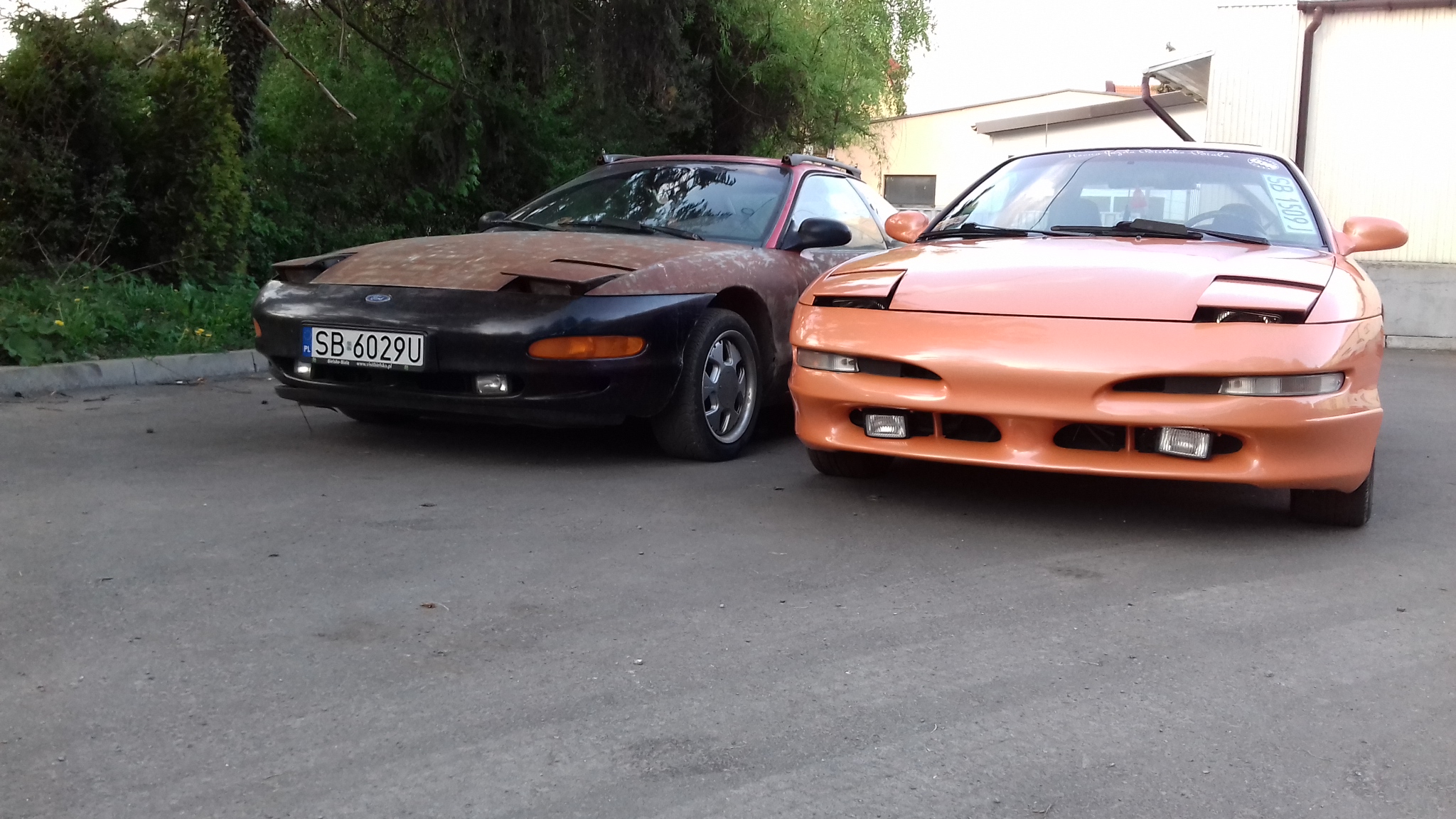

Dawno nic konkretnego nie było. Trochę się zmienił mój rudzielec ostatnio. Set up letni:
Listwy na progi też czekają na montaż.
Relingi na dachu trzymają się mocno, na dnach dołączą do nich belki razem z rupieciami Listwy na progi też czekają na montaż.

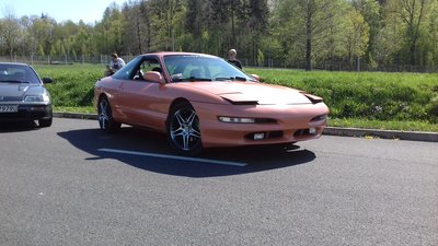

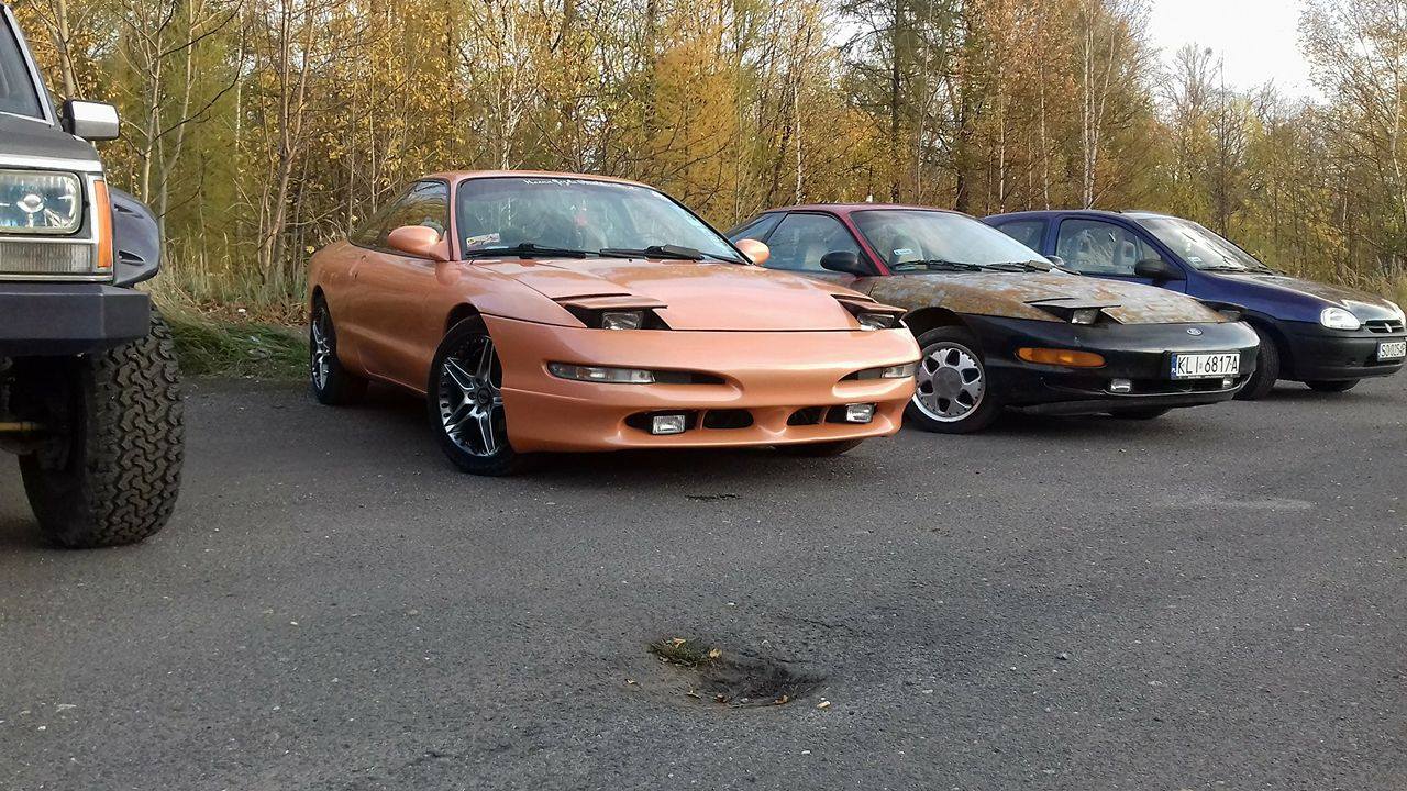

Korzystając z pięknej pogody obudziłem po długim postoju i mandarynkę Zagościła na otwarciu sezonu "Proud Riders & Mitsu Streets".
Re: infernoblade

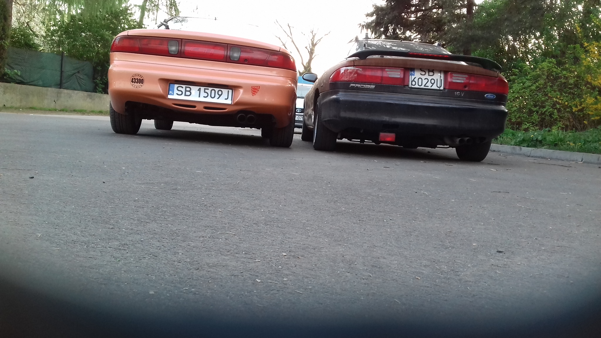

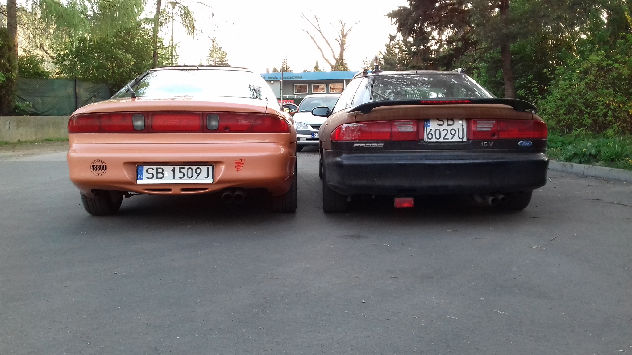

A wracając do rudego, postanowiłem zaszaleć i podciąłem mu sprężyny Na razie po zwoju z każdej strony. Tyłu już nie będę ruszał,a z przodem się trochę waham czy by nie pójść jeszcze troszkę Ogólnie wrażenia z jazdy ciekawe, Jak to powiedziała Magda, jedzie się nim jak pociągiem Jest to moje daily więc nie chcę też przesadzić, a śpiącym policjantom bardzo podoba się mój wydech, każdy chce go dotknąć Kilka zdjęć porównawczych z obniżoną mandarynką:
Patent bardzo prosty, mam relingi z Mazdy 6 kombi odpowiednio przycięte na długość. Przykręcone śrubami przelotowymi. Jeśli chodzi o wyznaczenie miejsca w dachu, sprawa też wygląda łatwo. Z przodu po zdjęciu podsufitki, zaraz koło osłonek słonecznych jest otwór z wzmocnieniem dachu (wersja z szyberdachem) wywierciłem w nim dziurkę na śrubę i gotowe. Z tyłu analogiczna sytuacja tylko uwarunkowana długością relingów. Jeśli ktoś chciałby założyć u siebie relingi to polecam inne niż od Mazdy 6, ja chciałem uzyskać "gruzowaty" wygląd
