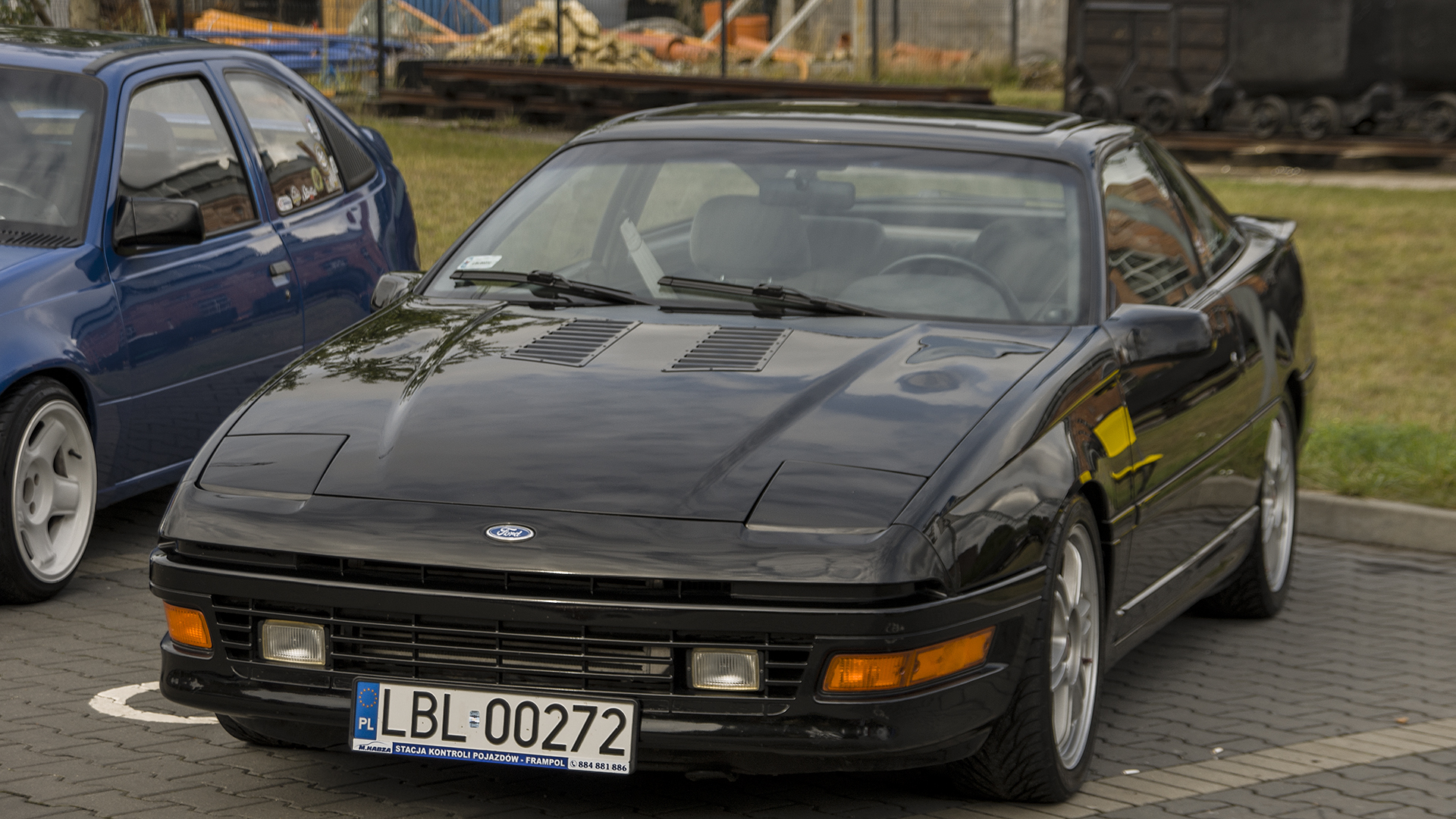

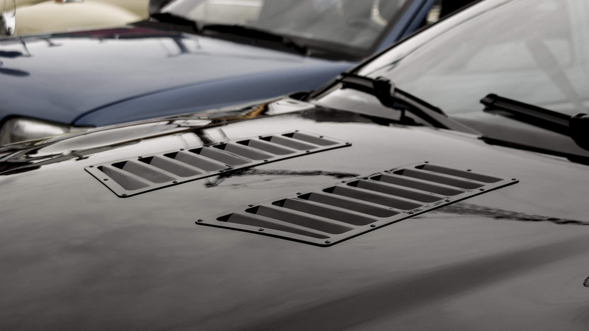

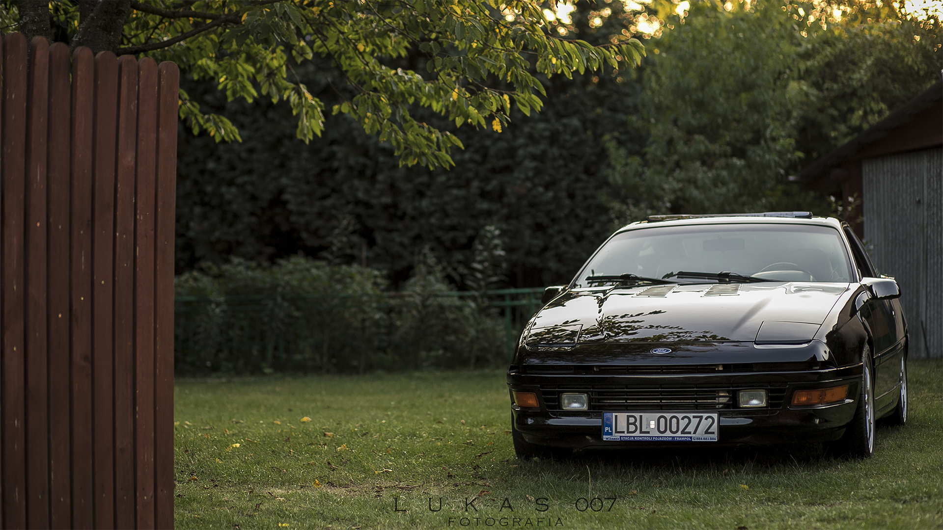

Dobrze wyglądają. Pasują do budy. Nie są przesadne. W sam raz. Dodają charakteru

Dziekuje. Wiecej zdjęć pojawi sie w przyszłym tygodniu, po zlocie w Siemianowicach Śląskich

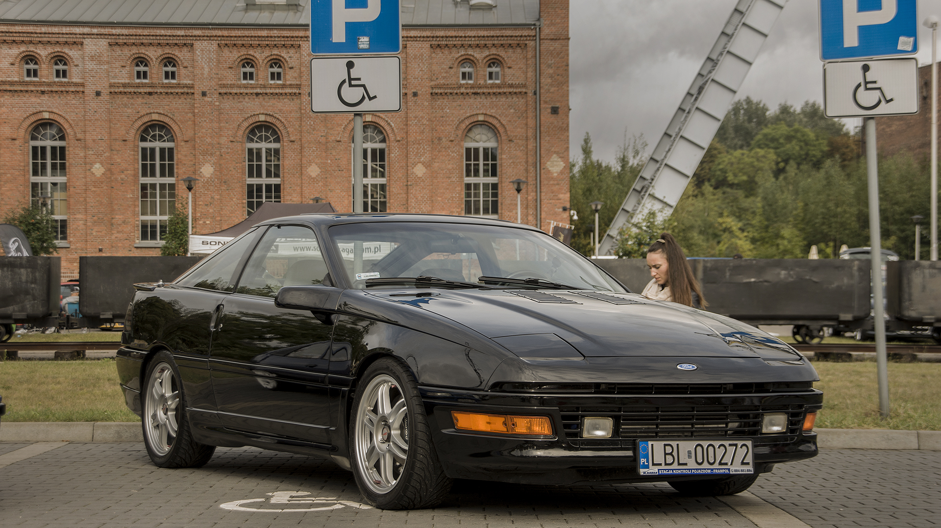

The End Of Summer 2k18 Siemianowice

Aż miło popatrzeć
Super Probek

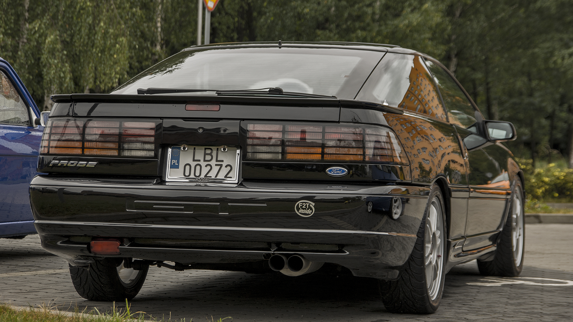

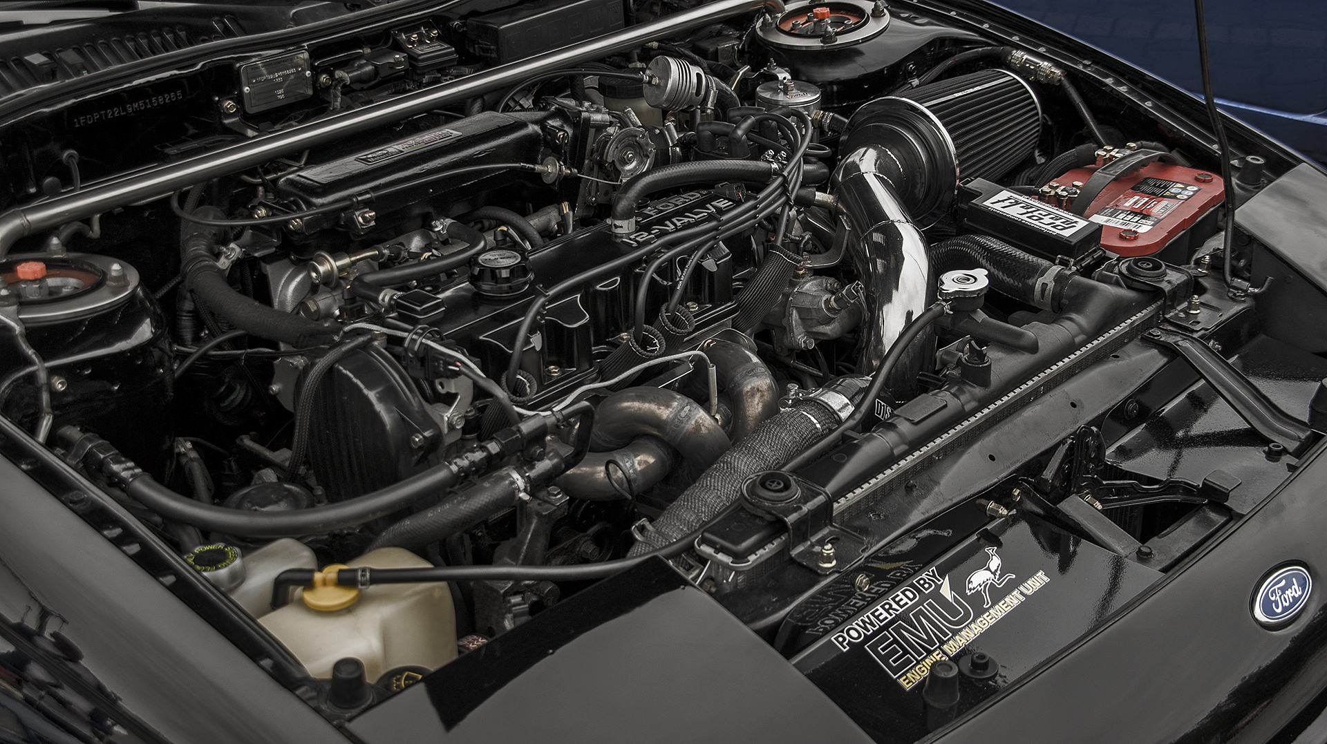

Mi akurat wyloty nie przypadły do gustu. Ale gust jest ja dupa każdy ma swój

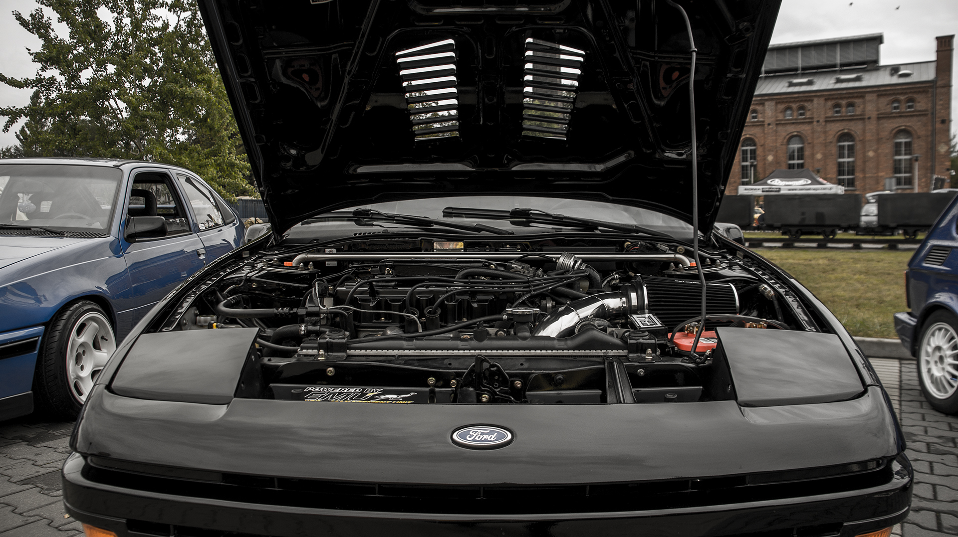

Gdzie robiłeś rozpórkę?
I jeszcze jedno pytanie: zmieniałeś pompę hamulcową i serwo na większe? Jeśli tak to skąd?

Re: Lukas007
Rozpórkę robiłem w garażu
A pompa i serwo są seryjne.

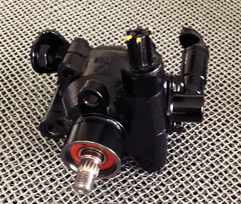

UPDATE 29.04.2019
Podczas przepalania zauważyłem, że 28 letnia pompa wspomagania stwierdziła, że nie chce się już pomagać w kręceniu kierownicą. Dzięki Bogu, jest eBay
Seryjny amortyzator + krotka sprężyna = nie polecam.
Gwint = do jazdy okazjonalnej - polecam
__________________
UPDATE 29.04.2019
Ostatnio zmieniony 2019-04-29 10:25 przez Lukas007, łącznie zmieniany 1 raz.
- Lukas007
- Posty: 580
Re: Lukas007
Pompa chyba poczeka w pudełku. Wystarczyło się dziadkiem przejechać zgodnie z jego możliwościami i wspomaganie wróciło. Swoją drogą można by było w tym sezonie pokusić sie o zmiane płynu

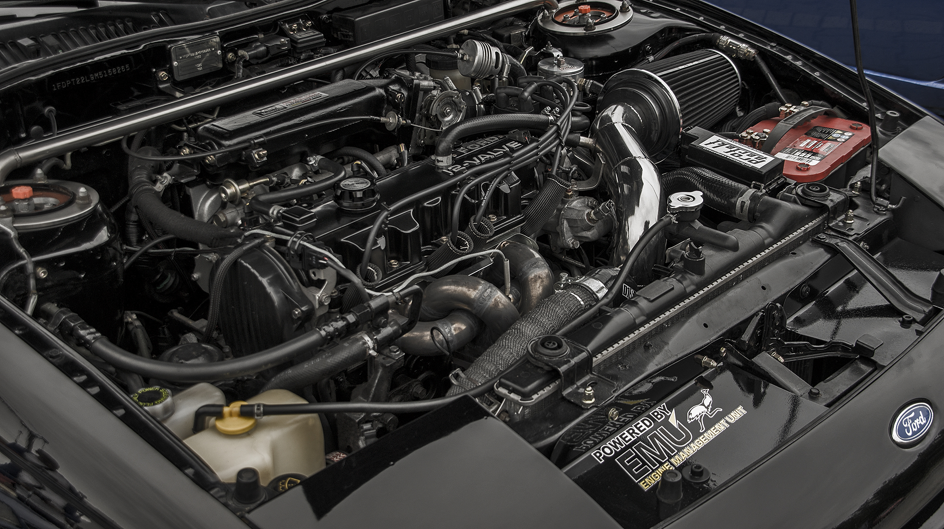

Ależ to jest kocur
Jak seryny silnik znosi taką moc? Dużo kilometrów zrobiłeś na tym setupie?
- Lukas007
- Posty: 580
Re: Lukas007
Owszem, jest
Co do przejechanych kilometrów to szału nie ma, myślę, że jakieś 5000km zrobiłem.
Znosi póki co bez problemów. Jak auto jest wystrojone z głową, jeździ na dobrym oleju i nie pałuje się na zimnym, to nic się złego nie stanie.
Te silniki dają sobie radę z mocami ponad 400KM i nikt przy tym dołu nie rusza.
U mnie taka moc to właściwie kwestia wtrysków, które już mnie nieco trzymają. Jednak z racji na skrzynię biegów wolę tych magicznych 500NM nie przekraczać

Załóż skrzynie z toyoty 3sgte adapter już mam gotowy jaki i cały dwu tarcz do tego. A to najmocniejsza skrzynia jaka znam do jednej osi seryjnie ze szperą w MR2.

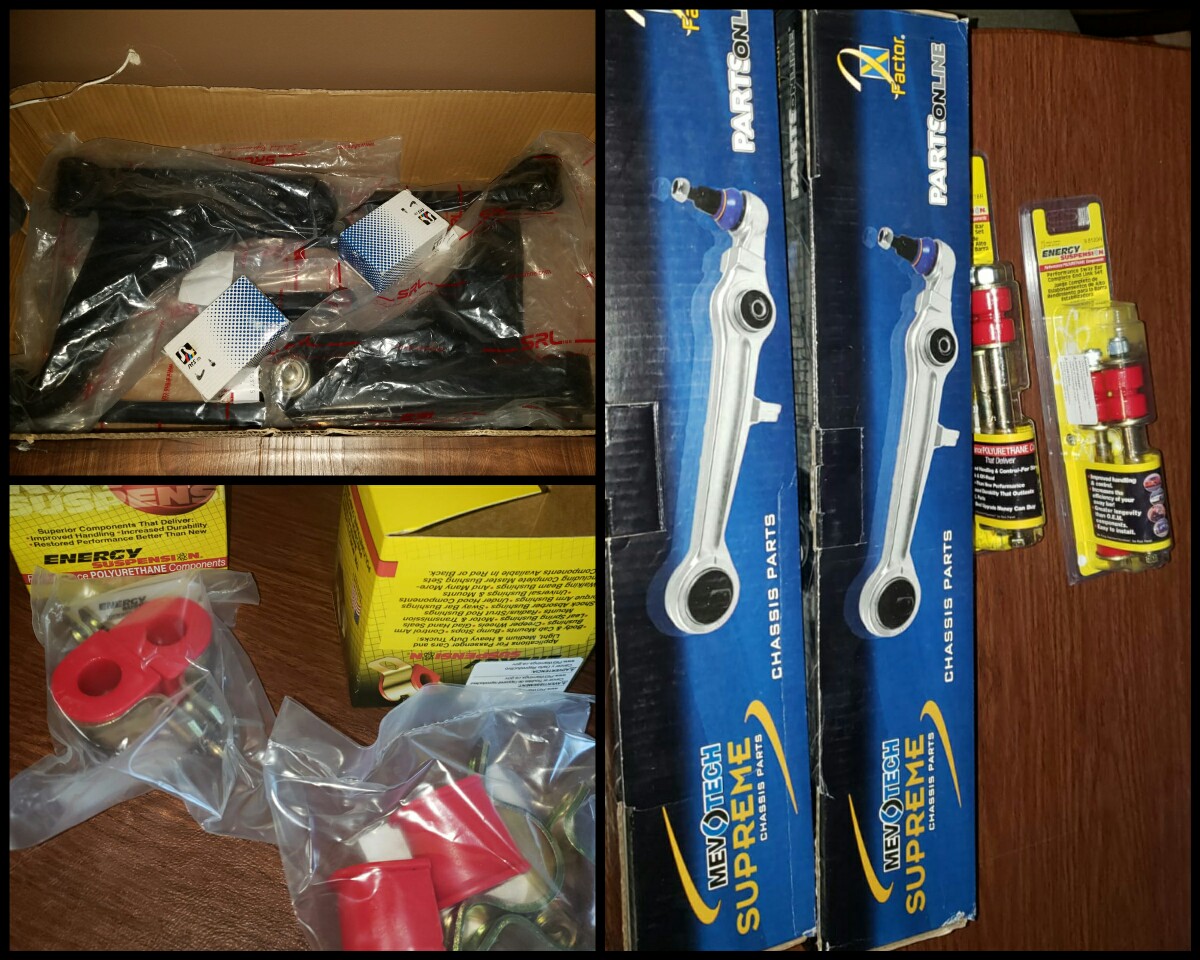

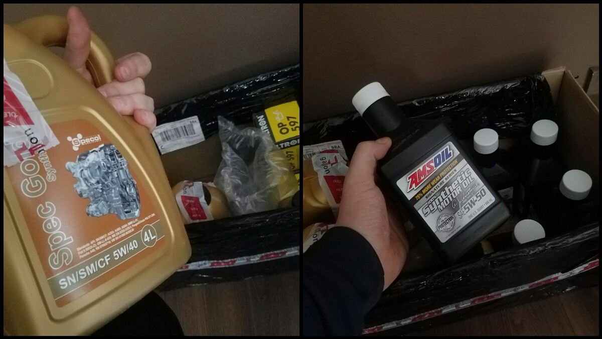

Powoli kompletuje części do wiosennych prac przy aucie. Są już wszystkie nowe wahacze na przód i tył, łączniki i gumy stabilizatorów i końcówki drążków kierowniczych. Do tego zestaw olejowy - 9l syntetyka 5w40 na płukanie, płukanka Amsoil, oraz docelowy olej. Po długich poszukiwaniach i wertowaniu kart charakterystyk wybór padł na Amsoil'a 5w50.

Potrzebował bym info gdzie kupiłeś kpl. wahaczy ta tył

Jak przedmówca też bym poliuretany chciał :p
Może dodasz post w dziale części co i jak ??:p
