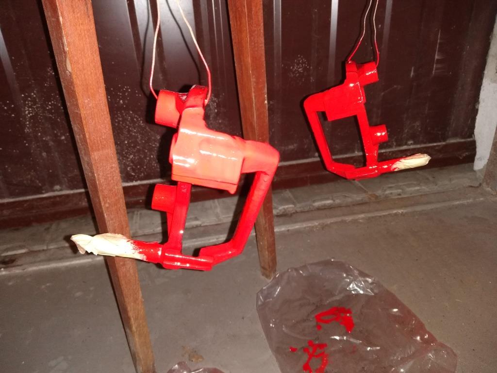

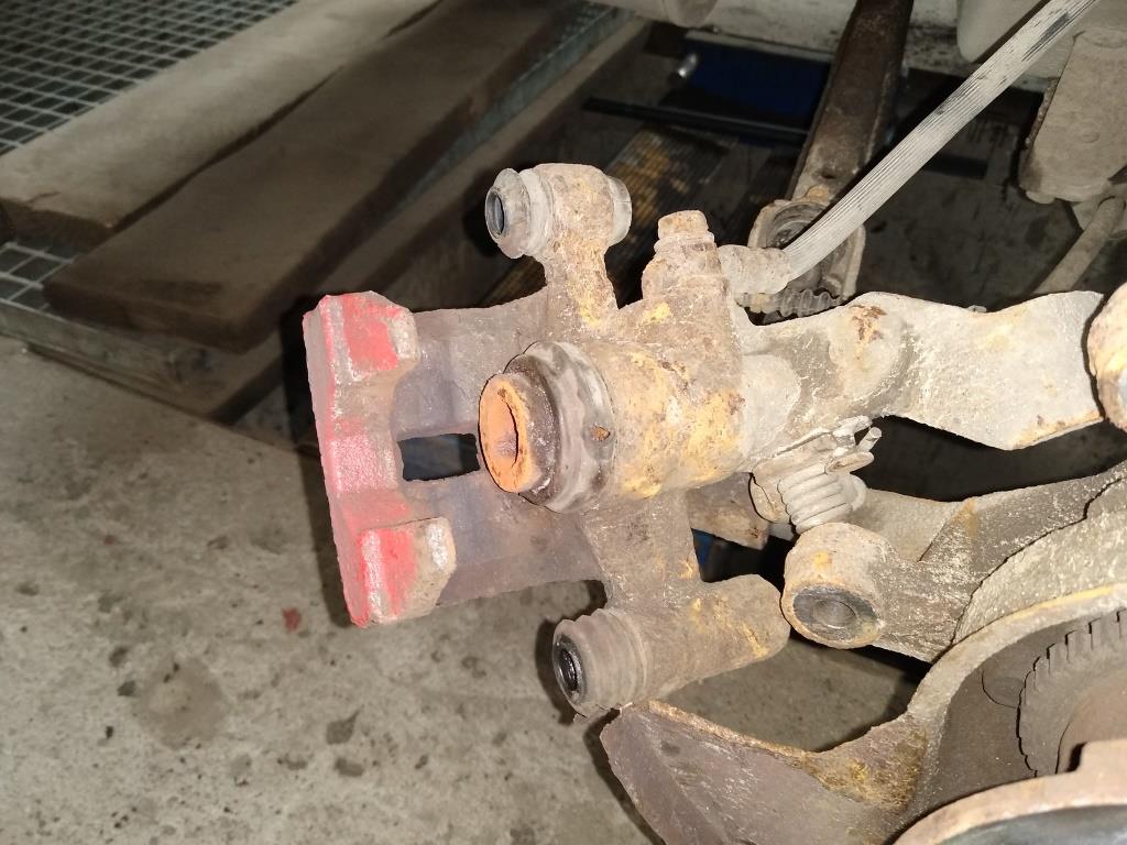

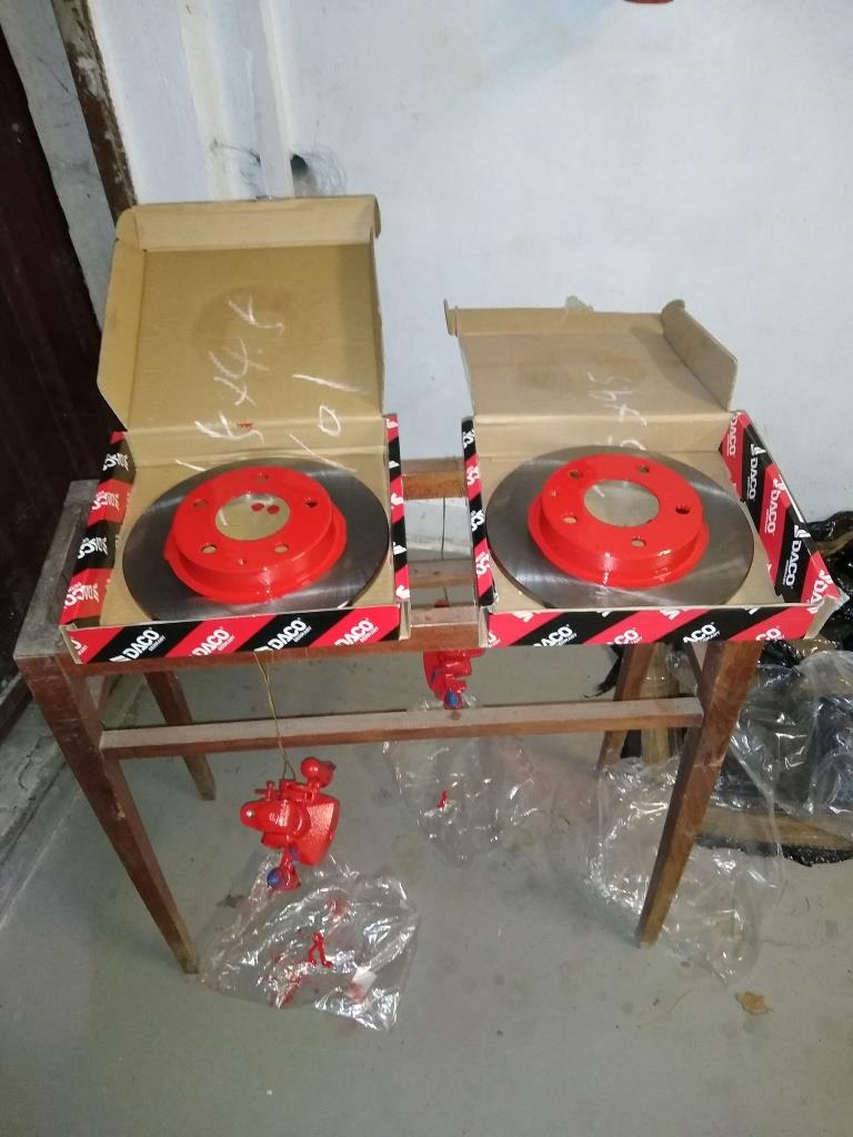

W zielonym stanął prawy tylny zacisk. Tarcza cała ruda, klocków brak. Objaw - bicie przy hamowaniu.
Reanimacja wg mnie bezcelowa, przy obecnej cenie nowych. Stare były pomalowane na czerwono, więc żeby z przednimi się nie gryzły to też pomalowałem. Jutro podmiana, jeśli dziś klocki dojadą.

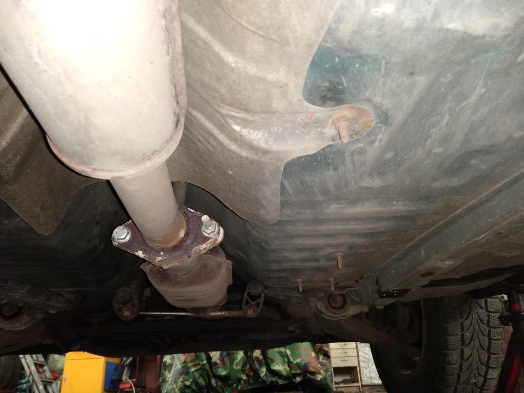

Po rozebraniu hamulców z tyłu, okazało się, że mocowania też należałoby oczyścić i pomalować. Stan kiepski, ale da się wyprowadzić. Co do podłogi i reszty to bajka
Naprawdę ładnie zachowany egzemplarz. Jak obeschnie przez weekend, to zabiorę się za czyszczenie i we wtorek pójdzie konserwacja podwozia, co by służył jeszcze długo.

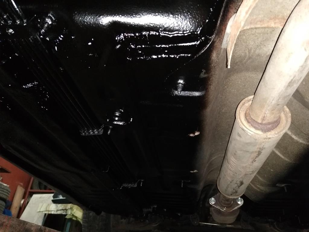

Konserwacja zakończona sukcesem. Zielony wytrzyma jeszcze trochę. Przy oczyszczaniu okazało się, że prawy próg zaczyna się "psuć", więc za jakiś czas trzeba będzie wspawać progi. Teraz nie robiłem, bo auto jest mi potrzebne na co dzień.

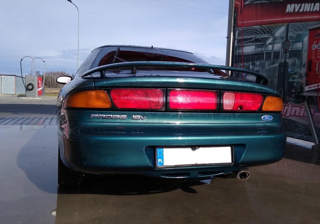

Pierwszy ładny, słoneczny dzień tego roku. W sam raz żeby umyć auto i wstawić fotki, by ożywić galerię

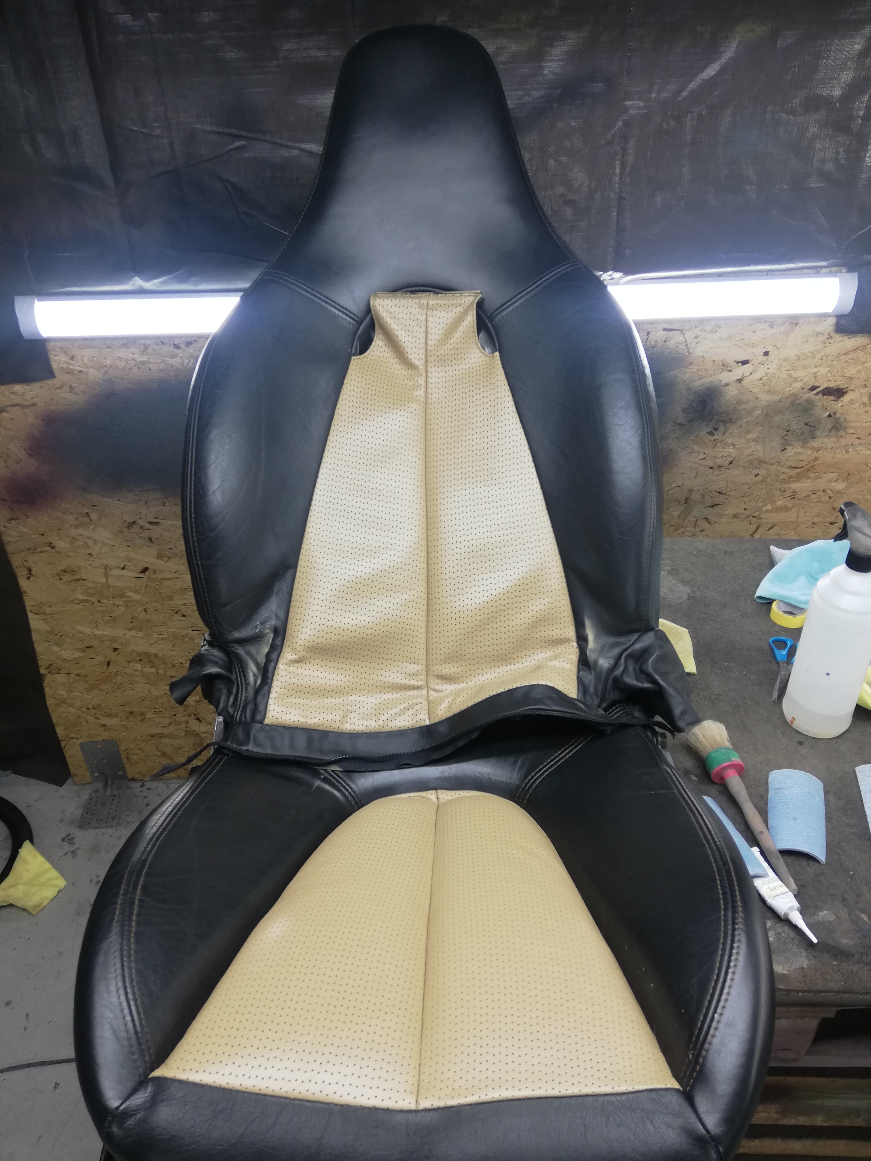

Czerwonego kupiłem z fotelami materiałowymi i plan był na skóry. Zdobyłem komplet i dałem do renowacji. Trochę też pomodziłem według mojego konceptu na wnętrze. Dziś zobaczyłem pierwszy fotel po lakierowaniu. Wygląda lepiej niż w mojej wyobraźni
