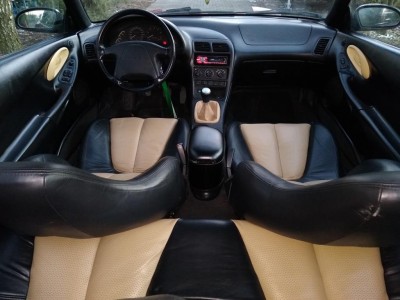

Re: lucas

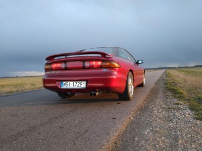

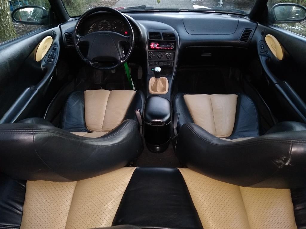

Dwa dni spędzone na dopieszczaniu wnętrza. Wymiana foteli, boczków, klamek. Wszystkie plastiki pociągnąłem Plastic Conditioner od RRCustom. Niesamowity efekt robi ten płyn; elementy nabrały blasku i głębi koloru. Jeszcze deska rozdzielcza i tunel środkowy zostały, ale to na następny dzień.
Jak już poskładałem to stwierdziłem, że trzeba zrobić przejażdżkę, choćby półgodzinną, żeby auto przegonić. Wyszła przy okazji fajna sesja przy zachodzie słońca

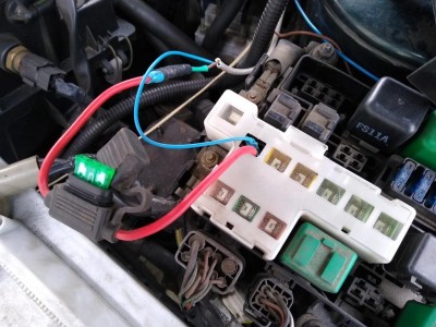

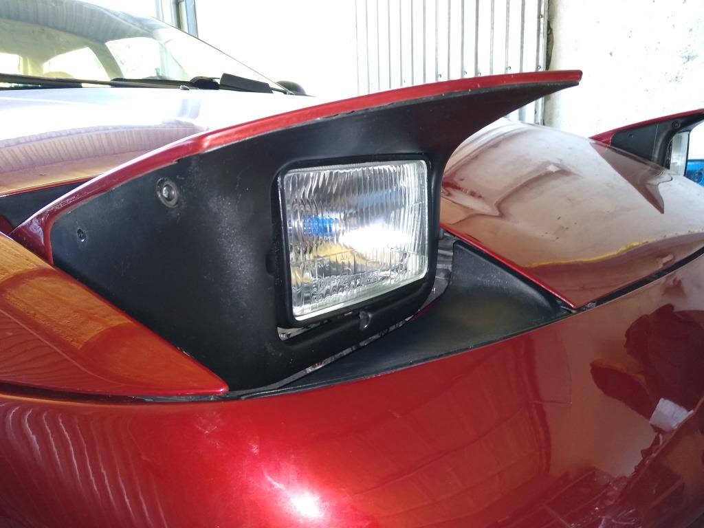

Re: lucas

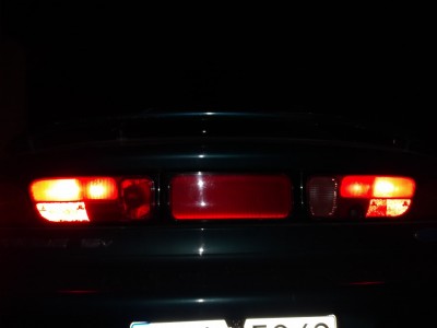

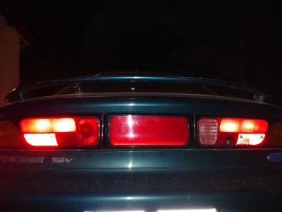

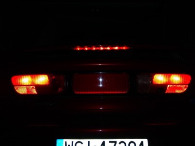

Przegląd trzeba zrobić a przeciwmgielnego brak... Podmieniłem lampę na taką która ma to cudo, porobiłem spinki żeby łatwo przepiąć i przy okazji dotarło do mnie, że stop świeci się tylko na jednej żarówce w lampie. Druga żarówka też jest dwuwłóknowa a biały kabel z niej wychodzący łączy nic... Zmostkowałem go z zielonym od stopu (w obu lampach jest tak samo) i teraz wreszcie jest ładny i wyraźny stop (na jedną żarówkę to tak trochę słabo to wyglądało). Jutro zrobię to w zielonym, bo tam nie mam trzeciego stopu w spojlerze i naprawdę wygląda blado przy hamowaniu.

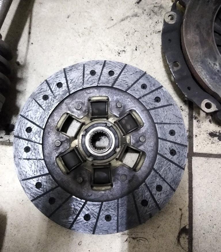

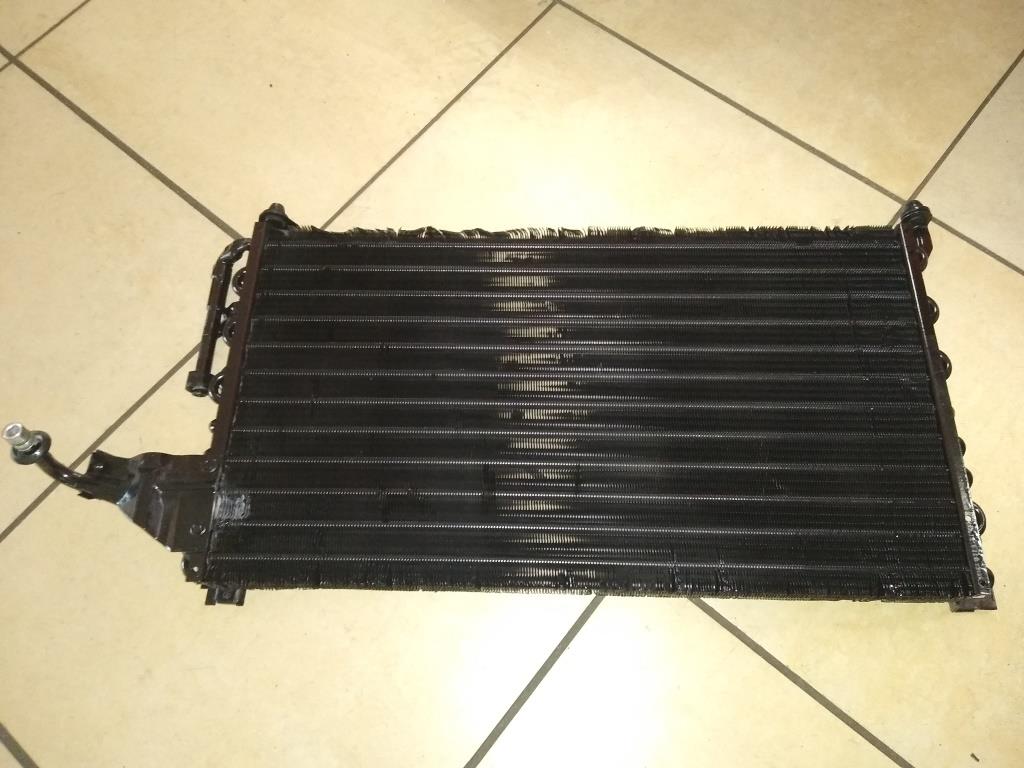

W zielonym ciekło miedzy skrzynią a silnikiem. Poszedł na rozbiórkę i tak jak przypuszczałem sprzęgło już do wymiany.
Od razu chłodnicę klimy ogarnąłem bo wykazywała przecieki. Niestety dostać zamiennik nowy graniczy z cudem. Używki nie chciałem. Znalazłem człowieka na Trakcie Brzeskim w Wesołej k/Warszawy który polecił dobrać coś, co będzie odpowiadać wymiarom, a on przełoży uchwyty i wyjścia do układu. W magazynie z częściami do francuzów dali mi za parę groszy coś, co już im długo zalegało, ale mniej więcej pasowało.
Tak więc chłodnicę klimatyzacji mam nową i to miedzianą a nie aluminiową-ponoć będzie wieczna.

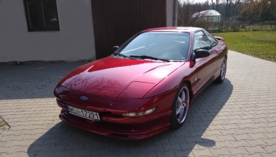

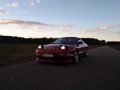

Teraz modny challenge, na wstawianie starych zdjęć. To wstawiam, stare i nowe, po półtora roku w tym samym miejscu

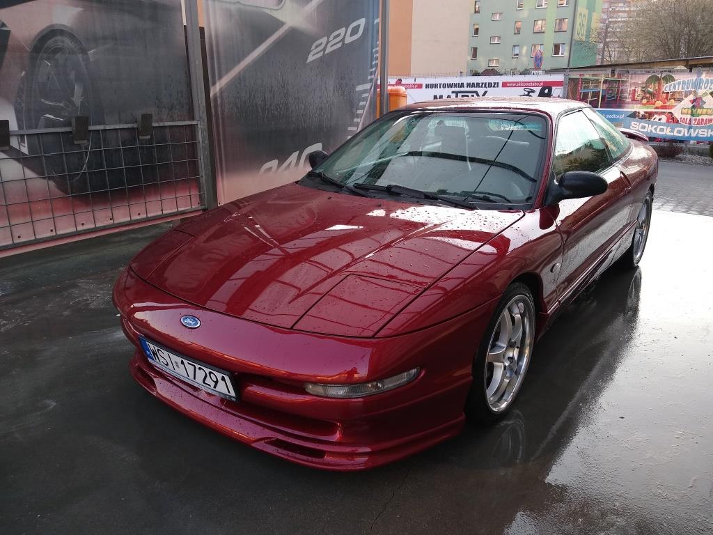

Sobota i oczywiście... PROBE mycie, glinka, wosk i polerka czyszczenie felg też zrobione. W środku odnowiona deska rozdzielcza i poprawione boczki preparatem do plastików. Wnętrze wygląda jakby wyjechał z fabryki wczoraj. Ta cała jazda z korona świrusem ma też swoje dobre strony.

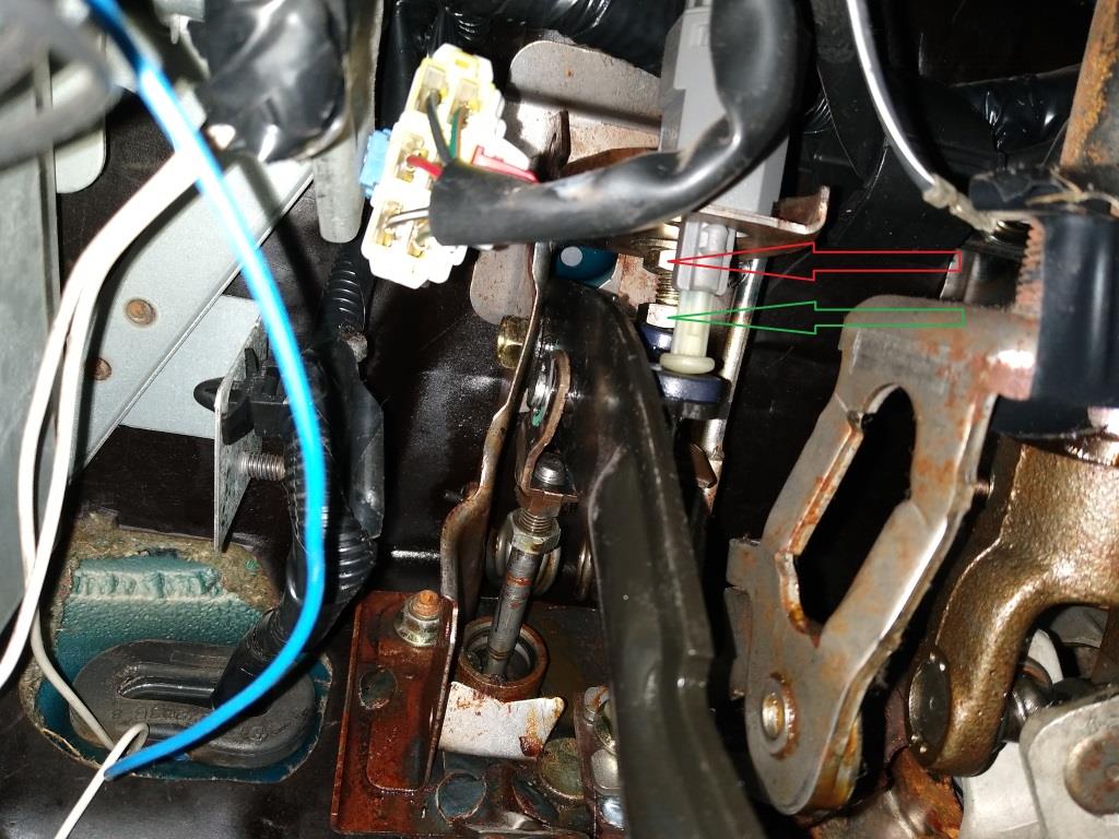

Zielony poskładany, sprzęgło nowe, ale strasznie wysoko brało. Nigdzie na forum nie znalazłem opisu jak to wyregulować, dopiero na forum mazdy była instrukcja. Wrzucam więc zdjęcie dla potomnych.
Nad pedałem sprzęgła jest śruba. Czerwona strzałka pokazuje nakrętkę, którą najpierw trzeba poluzować (14), a zielona śrubę, którą trzeba regulować. Im bardziej się ją wykręci, tym niżej sprzęgło będzie brało.
EDIT
Muszę sprostować, żeby innych w błąd nie wprowadzić. Ta śruba jest do minimalnej regulacji. Gdy ją za mocno wykręciłem sprzęgło nie rozłączało do końca i ślizgało się. Efekt taki, że dodaję gazu, obroty rosną a przyspieszenia brak. Więc śrubę wkręciłem jak była i wróciłem do podstaw, tj. do ponownego odpowietrzenia skrzyni. Po tym zabiegu dopiero sprzęgło działa jak należy.

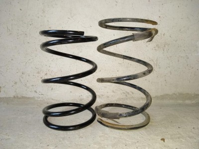

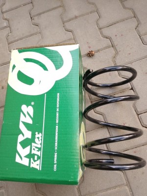

Wymieniłem sprężyny przednie w 2.0 na dedykowane ori do 2.5. Po wyjęciu widać, że jest różnica w długości, ale po założeniu stoi wysoko jak stał, nic się nie zmieniło. Więc jak sprężyny trochę obsiądą to powinien ładnie opaść. Jest luka w moim rozumowaniu, czy raczej się ułożą i będzie niżej?

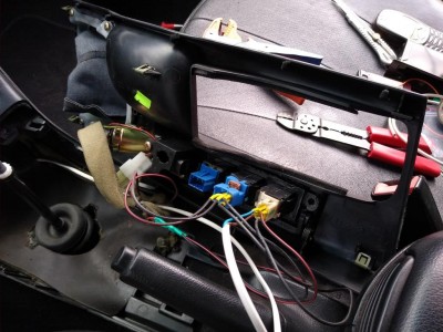

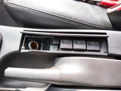

Re: lucas

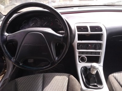

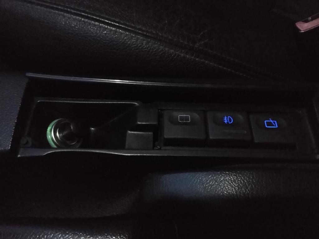

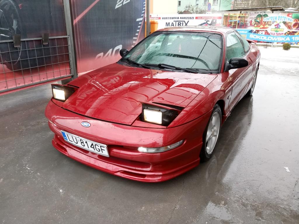

Dziś trochę modyfikacji. Gdzieś w galeriach widziałem przyciski od panelu wstawione w miejsce popielniczki i skorzystałem z tego genialnego pomysłu
Podłączyłem tam halogeny przednie (wcześniej były włączane jakimś przełącznikiem "wajchowym" wciśniętym obok obudowy stacyjki) oraz drugi przełącznik do "śpiocha"
Trzeci wstawiłem na sztukę żeby nie było dziury i póki co jest bez funkcji. Podświetlenie przycisków wymieniłem na niebieskie, bo diody co to miały być zielone jakoś na żółto mi świecą i to blado... Może poszukać jakichś lepszych zielonych...
Nie mogę tylko podpiąć pomarańczowej lampki świadczącej o włączeniu przycisku odpowiedzialnego za halogeny. Próbowałem różnych kombinacji i albo świeci ciągle albo wyłącza się po wciśnięciu, czyli działa na odwrót.
Efekty poniżej
Efekty poniżej

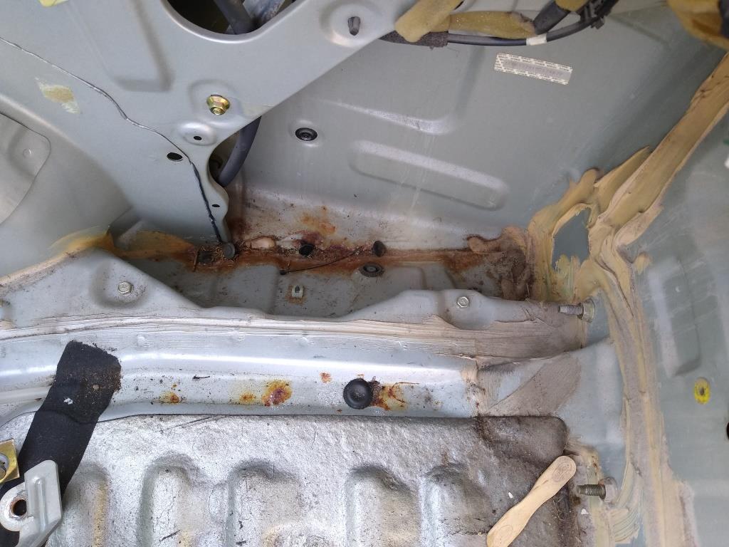

Re: lucas

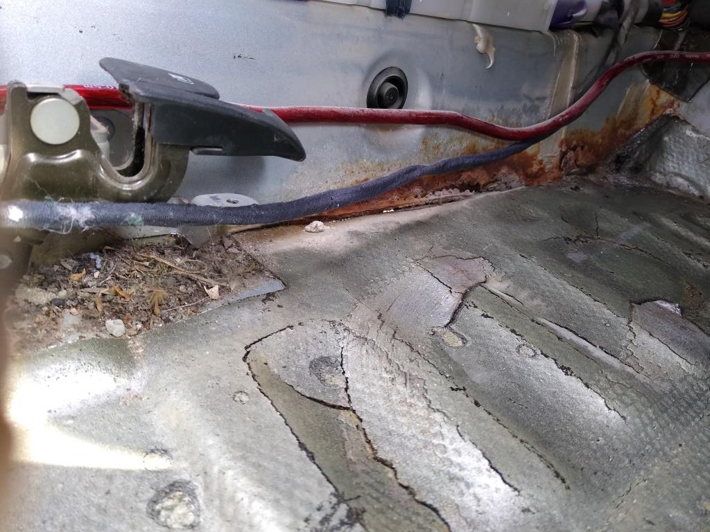

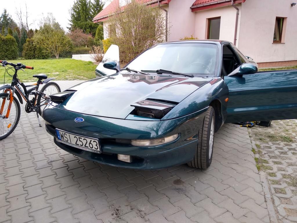

Jak to niektórzy mówią: Probe to choroba Znalazłem go w jakiejś stodole i wziąłem z przeznaczeniem na części. Po przejrzeniu nieco bardziej dokładnym, stwierdziłem że można by go reanimować. Silnik V6 odpala elegancko ale kopci. Podłoga ma już ślady rdzy, na drzwiach też ją widać, ale w sumie czerwony był w podobnym stanie i dało się go uratować. Zobaczę co z nim tak naprawdę jak wypatroszę środek i wjadę na podnośnik.
- Posty: 1242
Re: lucas
Choroba i to straszna. Ja dzisiaj również kupiłem nowego Gruzina Kopci tylko po odpaleniu czy cały czas?

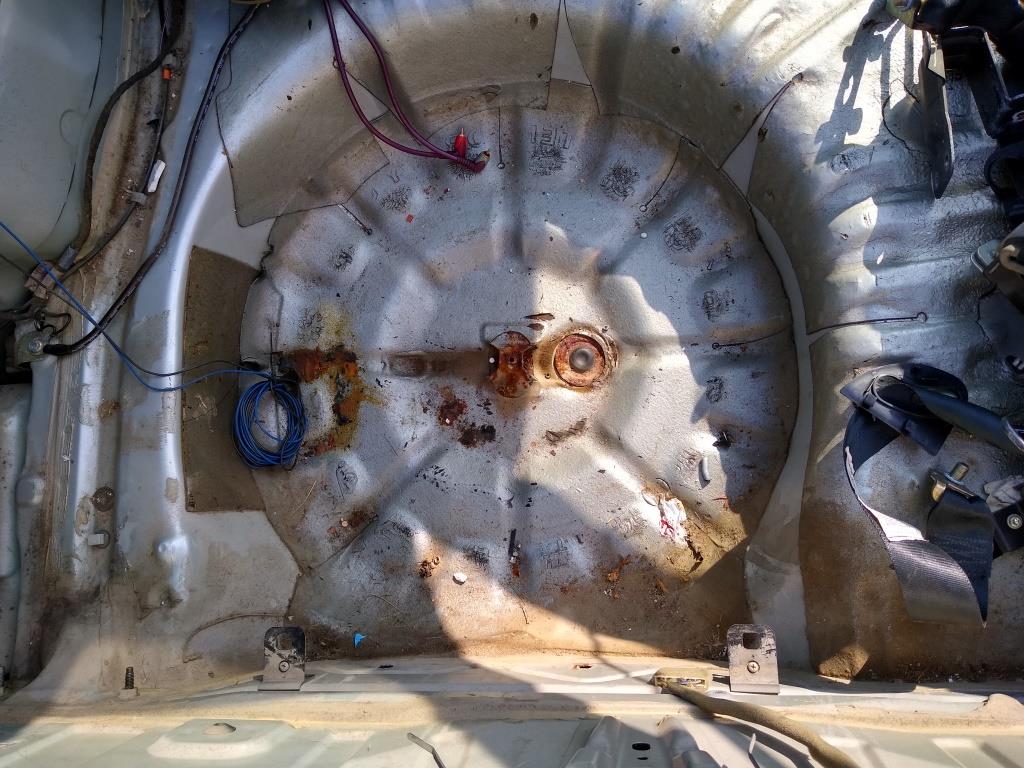

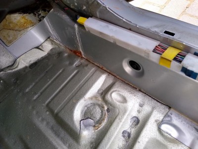

Re: lucas

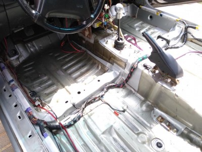

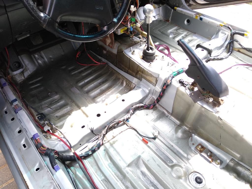

Probas rozebrany. Przedstawia się jak na zdjęciach. Trochę rdzy przy mocowaniu otwierania klapy, przy prawym tylnim błotniku no i standardowo progi do wymiany bo szkoda lepić i rzeźbić. Wolę wyciąć całość i wspawać z nowej blachy. Po niedzieli będę miał reparaturki i na początku maja go usprawnię razem z zielonym bo też już czeka w kolejce.

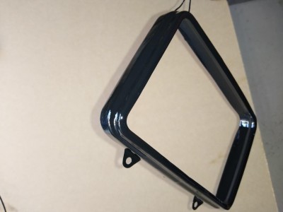

Re: lucas

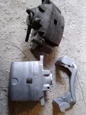

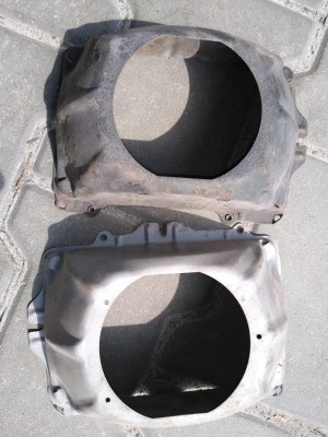

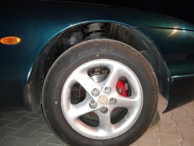

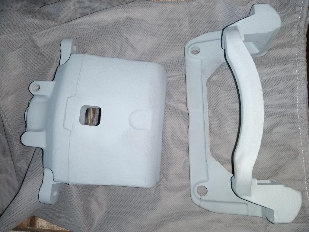

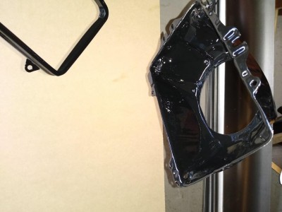

Ogarnąłem sprzęt do piaskowania i robię sam czyszczenie elementów. Frajda niezła Poniżej efekty: zaciski z mazdy 6, oprawki lamp i wnęki(?) od lamp przednich. Zebrałem się w końcu za wymianę przednich kloszy i aż żal było wkładać je do pordzewiałych oprawek.
