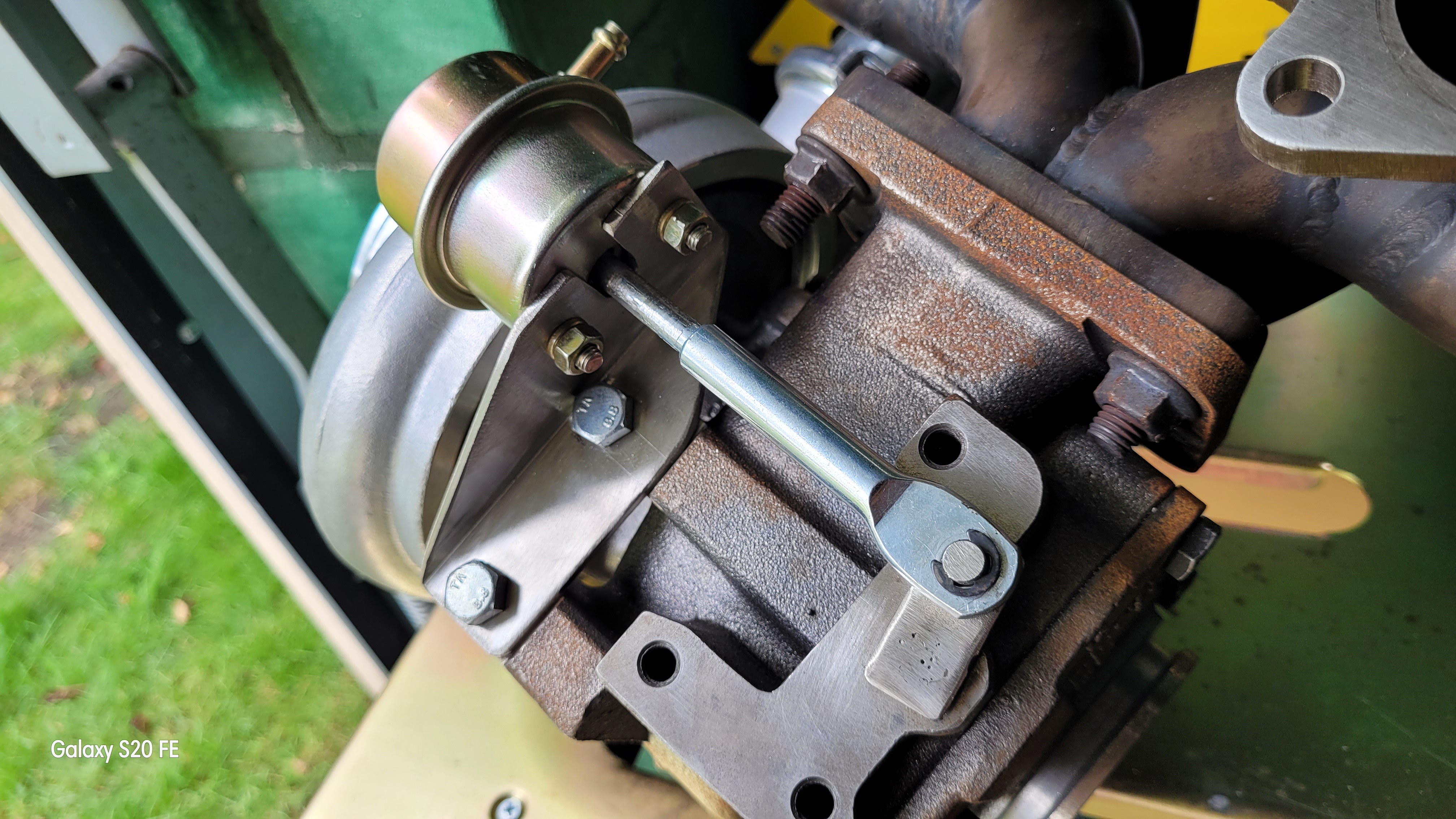

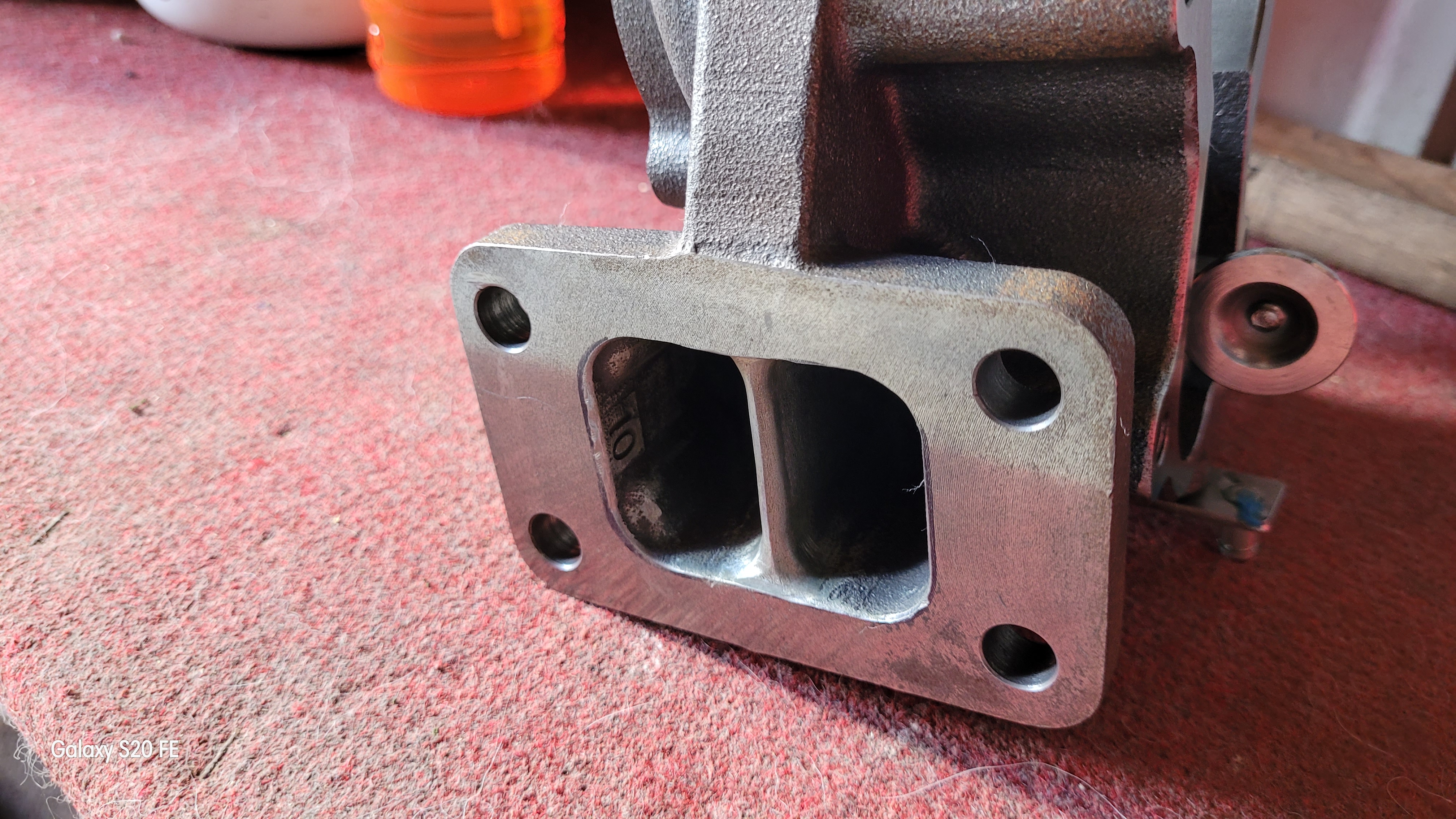

Czas trochę odświeżyć temat. Pod koniec 2025r turbosprężarka zaczęła wydawać niepokojące dźwięki, dodatkowo pojawiło się lekkie dymienie z wydechu. Szybki rzut oka na to co mogło pójść nie tak i padła decyzja o demontażu turbiny do weryfikacji. Jak się okazało kolejny chińczyk (tym razem nie od FTWL a od K64 poddał się po jakiś 5000-6000km). Widoczne zatarcia na wirniku, który pod obciążeniem zaczynał już wycierać się o muszlę. Wymiana na kolejną taka samą była finansowo uzasadniona (w końcu auto jeździ jakieś 1000km rocznie), jednak uznałem, że nadszedł czas na mały upgrade ...
W miejsce dotychczasowej sprężarki T3/T04 zamontowana zostanie replika Holseta HX35W. Replika "firmy" EMUSA, która swoją drogą ma niezłe opinie wśród użytkowników Cumminsów w USA. Jeździ na niej też oficjalnie (chyba) najszybszy Probe 1gen w USA. też kuszące 200USD przechyliło szalę wyboru i tym sposobem wraz z kilkoma innymi fantami 15kg nowej turbiny znalazło się w moim garażu.

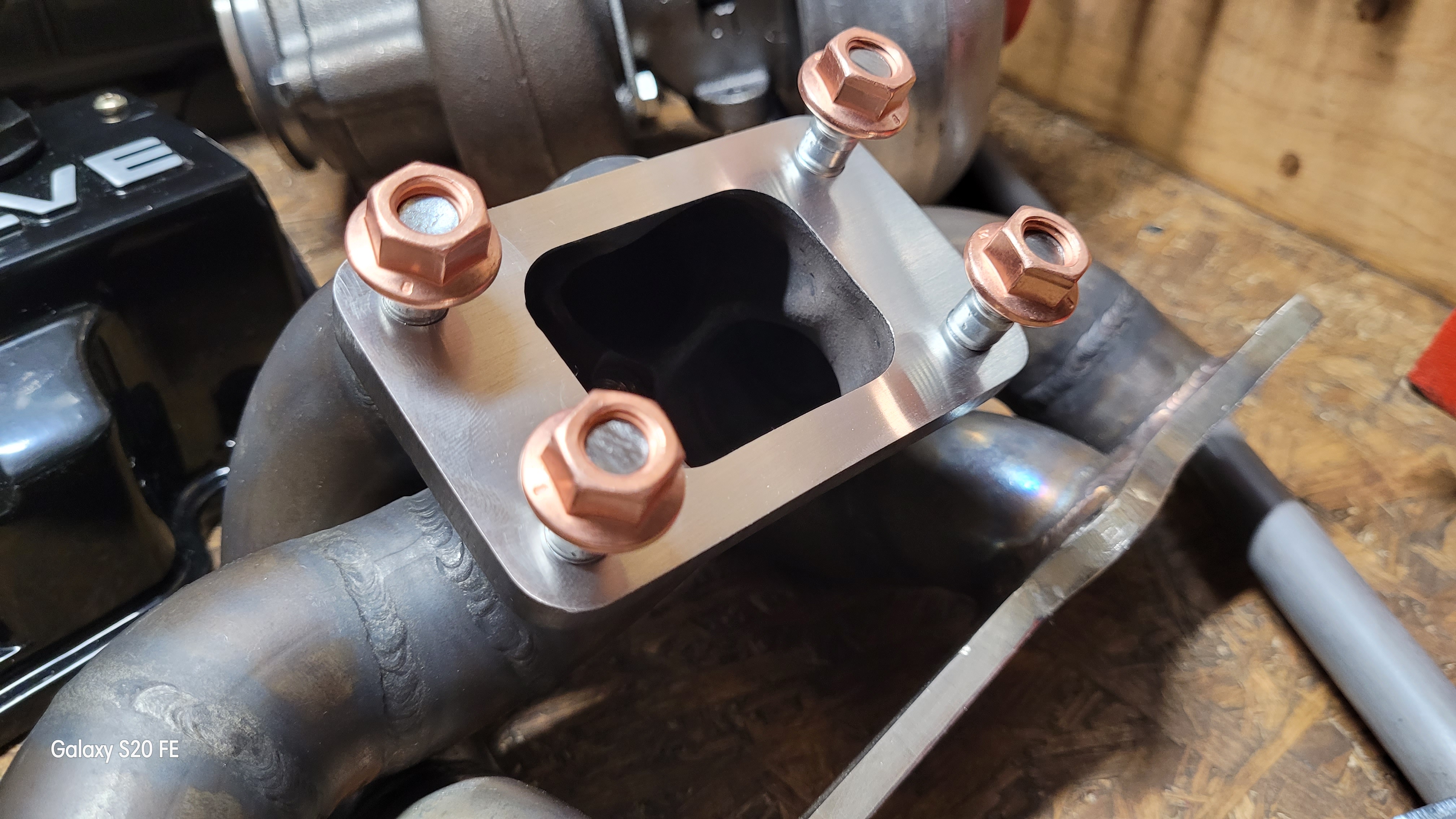

Co do dodatkowych spraw, które postanowiłem zrobić przy okazji to zaczne od tego co już jest zrobione, a dalej przejde do tego co zostalo mi do wykonania wstepnie do ~ maja br.
- zrobione płaszczyzny kolektora wydechowego
- zrobione mocowanie gruszki WG tak, żeby się zmieściła
- przerobiony układ odmy. Dwa duże 20mm wyjścia z pokrywy zaworów do podwójnego catch tanka Properfekt z dwoma filtrami
- zmienione szpilki kolektora wydechowego w głowicy. Otwory rozwiercone pod gwint M12, założone na kleju wkładki do naprawy gniazd świec żarowych M12×M10 i osadzone na klej szpilki M10x1.25 10.9.
- nowa chłodnica + cienki wentylator SPAL
- pomalowana pokrywa zaworów + nowe śrubki
- dorobione uchwyty chłodnicy tak, aby zrobić jak najwięcej miejsca pod tuebosprężarkę
- nowe osłony pasa przedniego (konieczne po lekkich modyfikacjach miejsc montażu FMIC, którego musiałem przenieść kilka centymetrów w bok żeby zrobić miejsce pod dolot 2.5" między IC a turbosprężarką)

Bardziej niż wstawaniem, martwiłbym się małym wastegate
Te silniki nie lubią korka w wydechu, robi się backpressure i doładowanie może być nie do ogarnięcia, albo stukowe zacznie dzwonić szybciej niż powinno
- Lukas007
- Posty: 594
Re: Lukas007
Biorąc pod uwagę docelowe doładowanie ~ 2 barów, ten wastegate wiele pracy mieć nie będzie. Gdyby chcieć utrzymać 0.8-1.2b to na pewno za mały i to zdecydowanie. Zobaczymy jak to będzie sie zachowywać w czasie strojenia.

Re: Lukas007
W razie czego na następny sezon można do tej turbiny kupić stronę wydechową bez WG z fajnym do tego silnika A/R i wyspawać w kolektorze flansze pod zewnetrzny wastegate. Póki co miało być jak najmniej przeróbek.
Dolot już wstępnie wyspawany też weekendowo, ale powoli do przodu.

- założona turbosprężarka (replika) Holset HX35W z kółkiem ssącym CNC
- przerobione mocowanie aktuatora wastegate
- planowanie płaszczyzn kolektora wydechowego
- wymiana szpilek w głowicy (do kolektora) na M10x1.25 na stalowych wkładkach
- rura 2.5" turbo -> IC dodatkowo "zabezpieczona termicznie" taśmą
- przerobiona pokrywa zaworów - dołożone dwa wyjścia odmy Fi 20,0mm
- zbiornik odmy (oil catch tank) Properfekt z dwoma filtrami (system otwarty)
- dorobiony spływ oleju o średnicy (wewnętrznej) 18mm

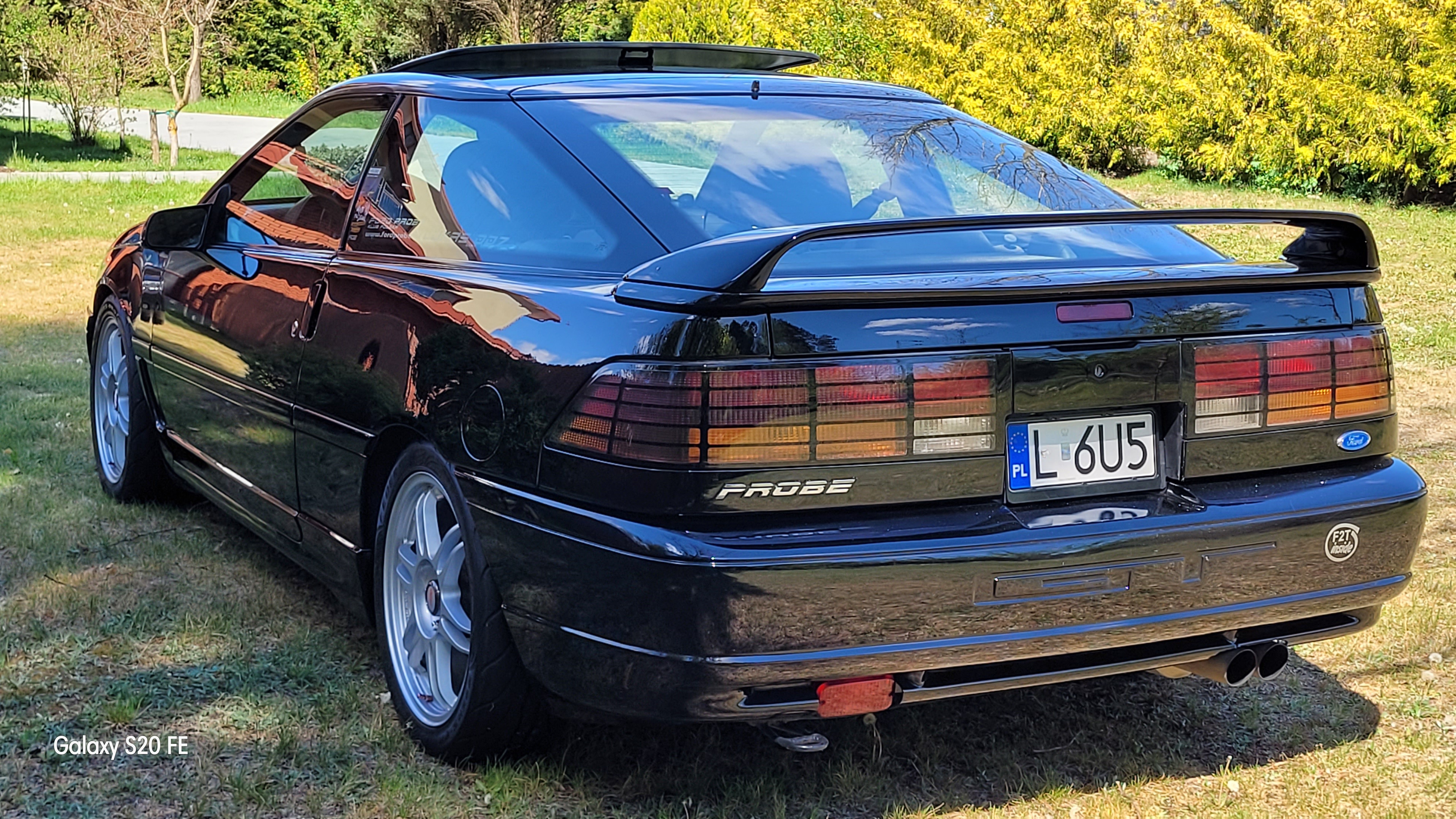

W między czasie udało się zamontować Lisiowy spoiler
Co się lakiernik nad nim napłakał to jego. Przy montażu na auto też łatwo nie było i pomimo, że wyszły pewne niedociągnięcia - bude tego auta odmienił całkowicie, mpim zdaniem na plus. Jak ktoś się dopatrzy tej górki na lewym boku spoilera to tak - za długa śruba była do skręcenia obu częsci i wyczucie w ręce zawiodło

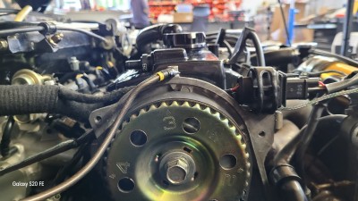

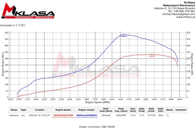

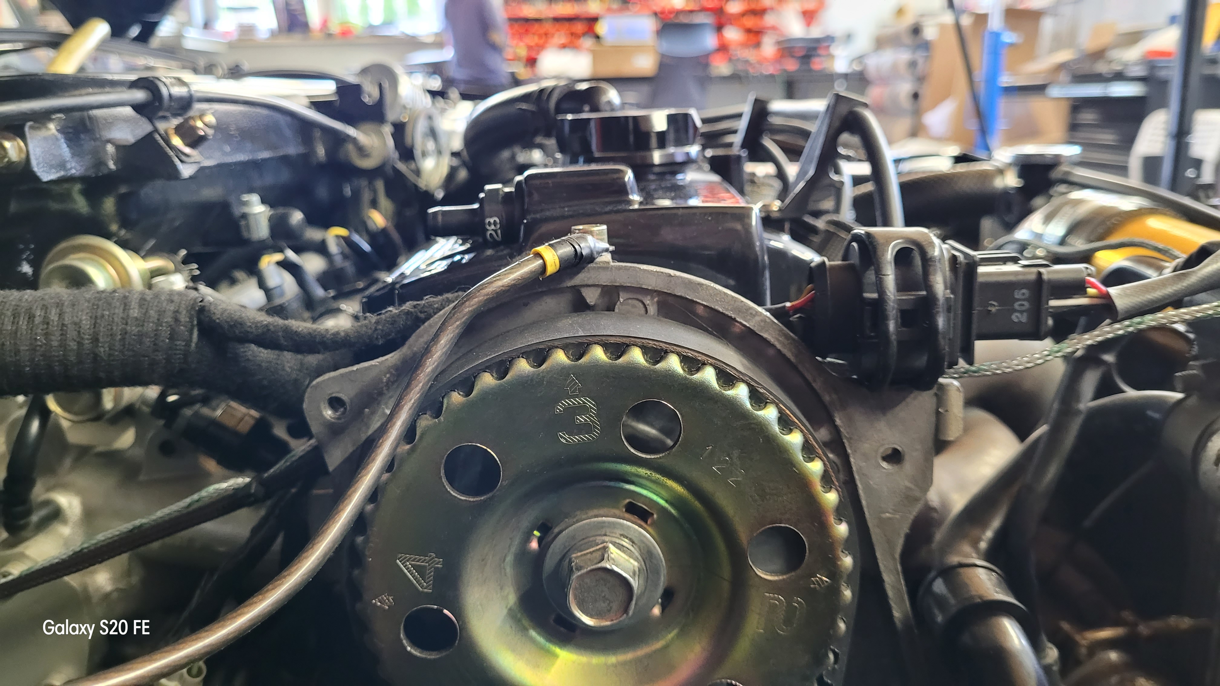

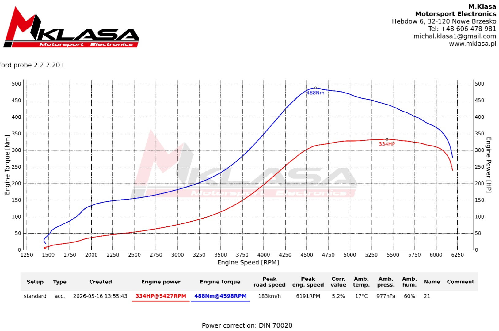

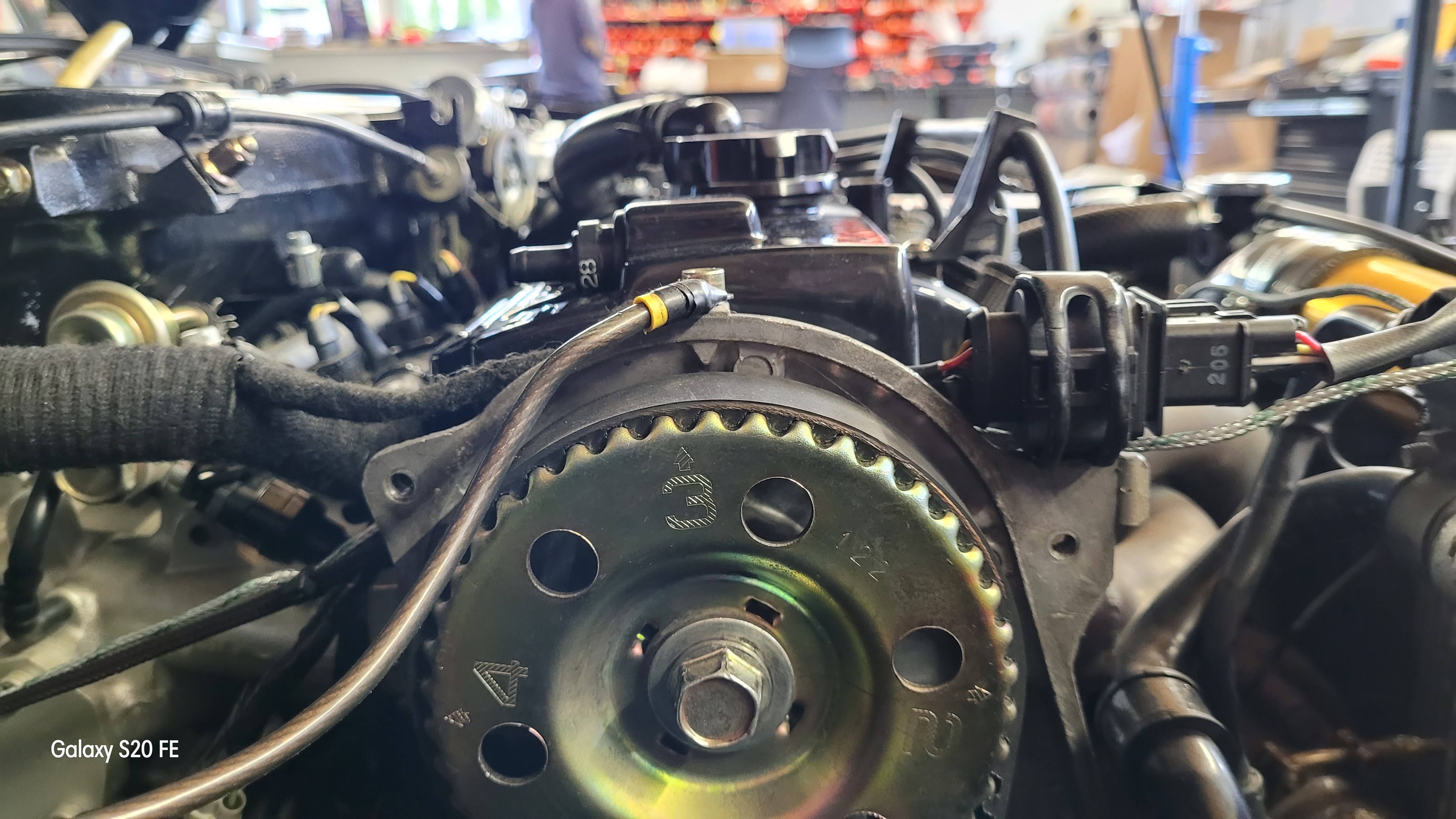

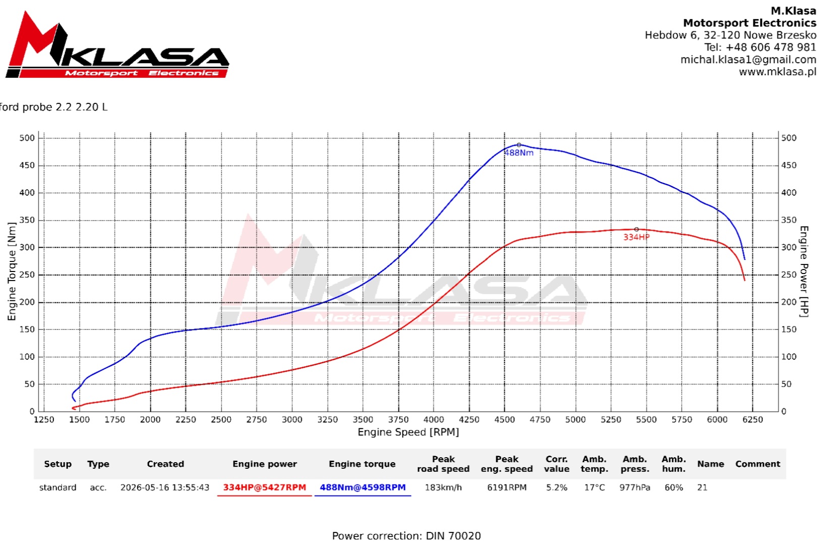

Auto wystrojone. Zaczynając od liczb. Poprzedni pomiar na hamowni STW (znanej ze swojego optymizmu w wynikach) pokazał 330KM. Obecnie po strojeniu u Michała z MKlasa mamy 334KM i 488NM. Tyle, że to są wartości realne, mające odzwierciedlenie w jeździe. Zupełnie inne auto jeżeli chodzi o przebieg mocy od 4000 do 6000 obrotów. Poprzednio moc była tylko na chwile i leciała na łeb do odcinki. Obecnie trzyma idealnie w całym zakresie. Wstaje później ale w jeździe nie jest to uciążliwe. Wręcz delikatniej i płynniej się jeździ spokojnie.
Co zostało zrobione :
- wymienione wtryskiwacze na 800cc
- przestawiony rozrząd (opóźniony wałek) o 3.57*
- strojenie na paliwie 98
Uważam, że to szczyt możliwości tego silnika na benzynie. Dużo dało by się ugrać zapłonem ale do tego potrzebny metanol. Próbowaliśmy dodać 2* zapłonu co skutkowało wzrostami o 30KM ale niestety pojawiał się stuk. Nie planuje przejścia na metanol z racji na charakter używania auta też w pełni zadowolony z wrażeń z jazdy zamykam etap podnoszenia mocy.
Zostało poprawić kilka wycieków które wyszły, odświeżyć lakier i można zbierać się na zlot

Re: Lukas007
Wystarczy etanol, nie trzeba odrazu metanolu

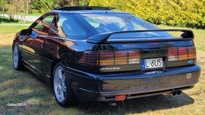

Kilka zdjęć z ostatniego zlotu
