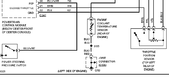

Po obrazkach widać że kabel knock sensora idzie w ekranie.
A tu jeszcze ciekawostka od TPS, pin BRN idzie na kompa i informuje o zamkniętej przepustnicy, oprócz pomiaru oporności należałoby sprawdzić czy jest przejście na zamkniętej przepustnicy z BLK/BLU do BRN.
W opisach sprawdzania TPS nic na ten temat nie ma, ale wg schematu jest.

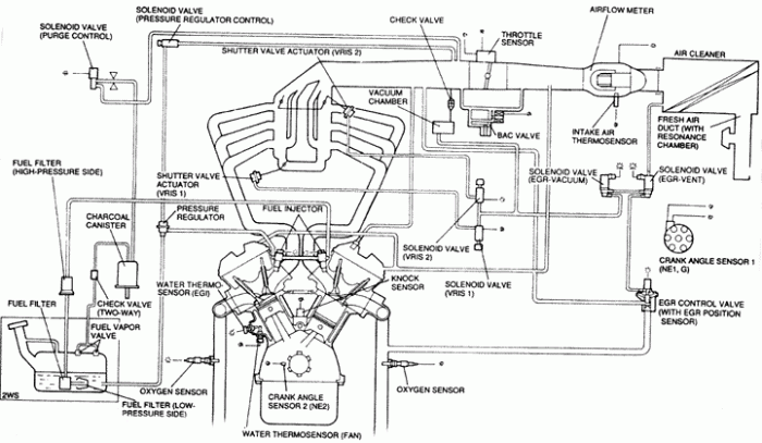

Re: KrecioPL
Na schemacie jest BOOST SENSOR (rear of engine) i jest w okolicy EGR.

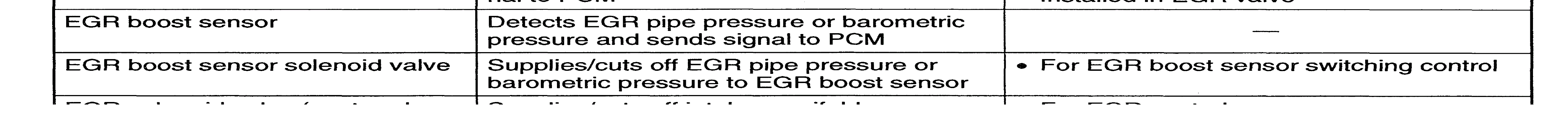

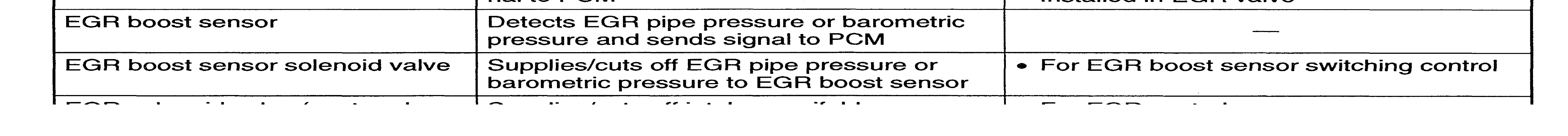

Re: KrecioPL
Niby reaguje tez na ciśnienie otoczenia, ciekawe…
Zaczerpnięte z manuala do mazdy 626 na KL-u
Swoja droga może tak być ze ta usterka jest zaplątana w tych wszystkich podcieniania, V-ka ma to tak przekombinowane że pewni sami Japończycy ni kumają o co tu chodzi.

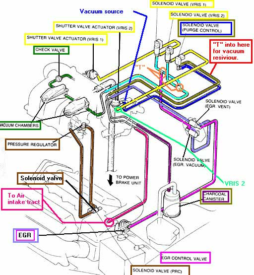

Dla przypomnienia i co byś nie szukał po forum, podsyłam schemacik podciśnień
Wiosną się odezwij jak prace przebiegają
W związku z tym, dla Krecika zdobna robótka na jesienno-zimowe wieczory.
